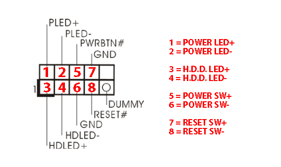

Das einzige, wo ich mir etwas unsicher war waren die Stecker vom Front-Panel:
So schaut die Stelle auf dem Mainobard aus:
Ich hatte vom Front-Panel
zwei 1-Pin Power LED (bunt = +, weiß = -)
ein 2-Pin H.D.D. LED (bunt = +, weiß = -)
zwei 2-Pin "Reset SW" (bunt = +, weiß = -)
Die beiden letzten konnte ich nicht so genau einordnen, da die beschriftung da nicht so genau ist. Kann ich da was falsch gesteckt haben?
Hier eine genaue Darstellung, wie ich die Stecker vom Front-Panel nun reingesteckt habe und soweit ich weiß auch hatte.
