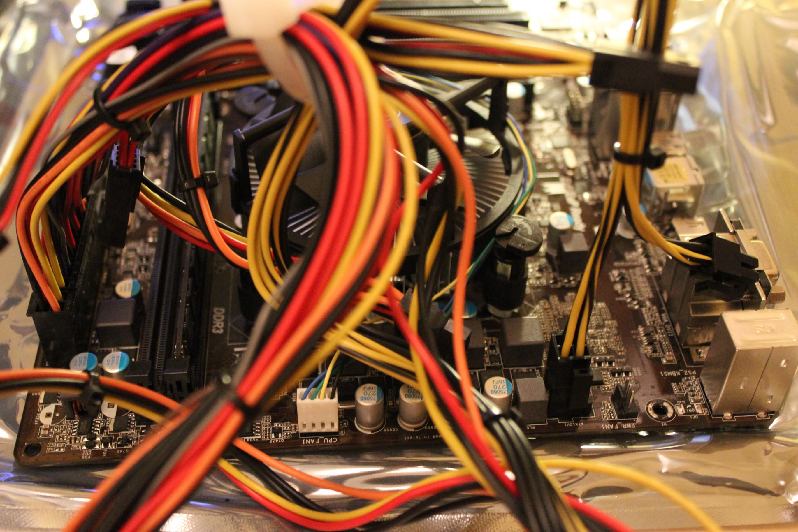

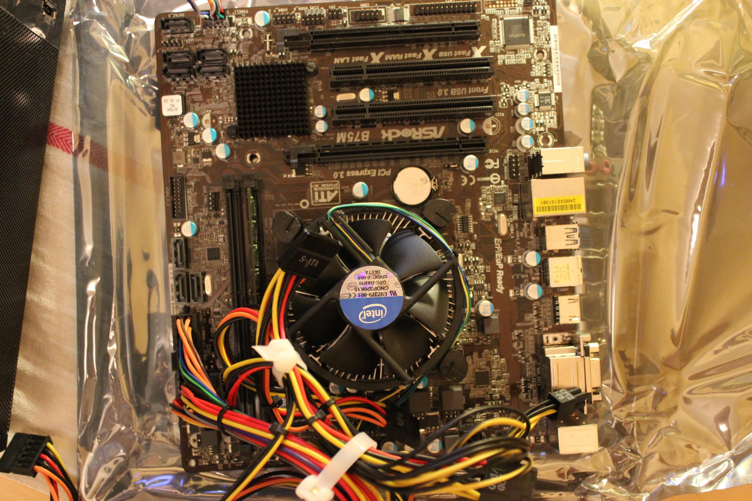

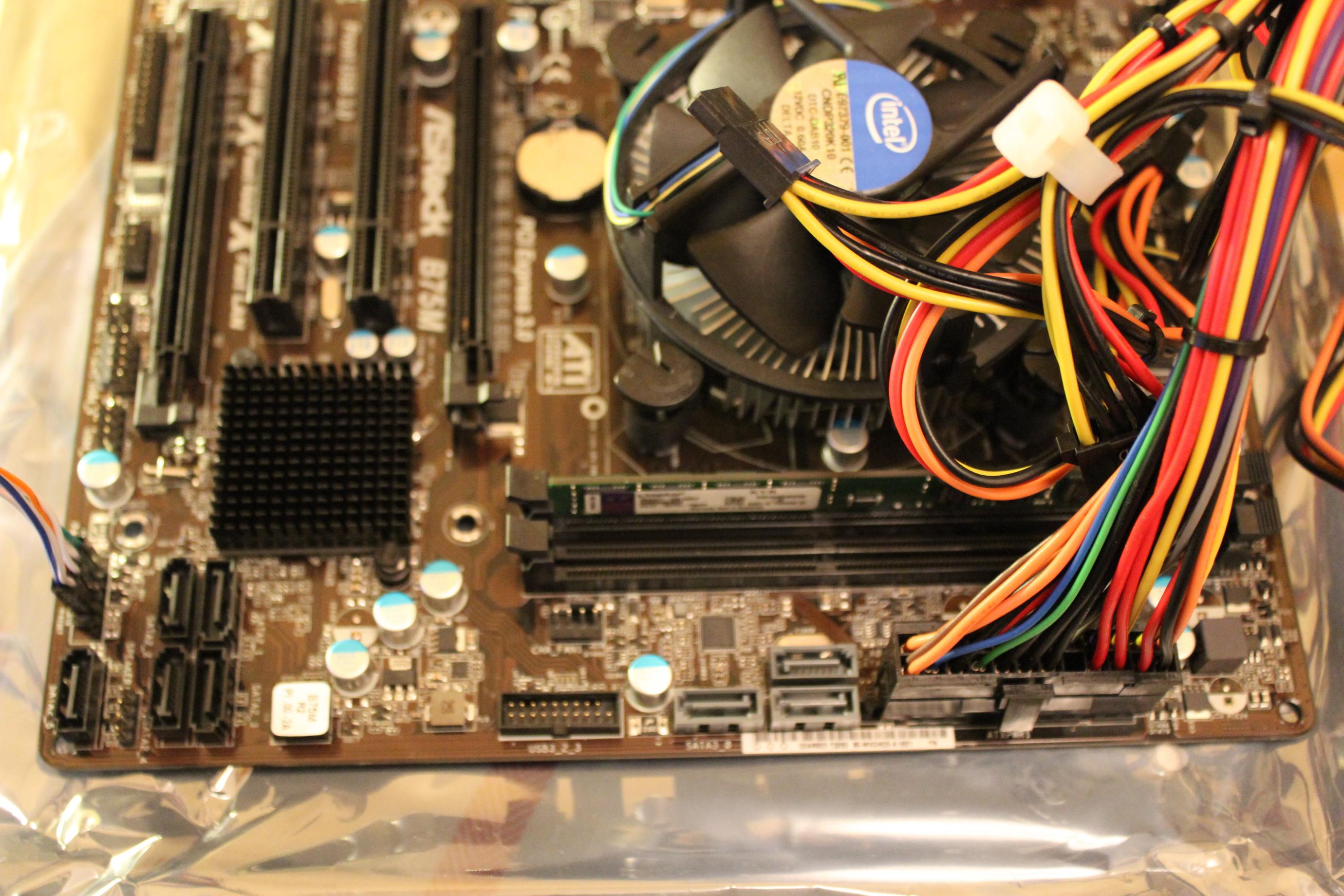

Hier sind die Bilder vom Board.
Ich habe es nun ausgebaut und auf der antistatischen Matte getestet. Auch einmal ohne P4-Stecker.

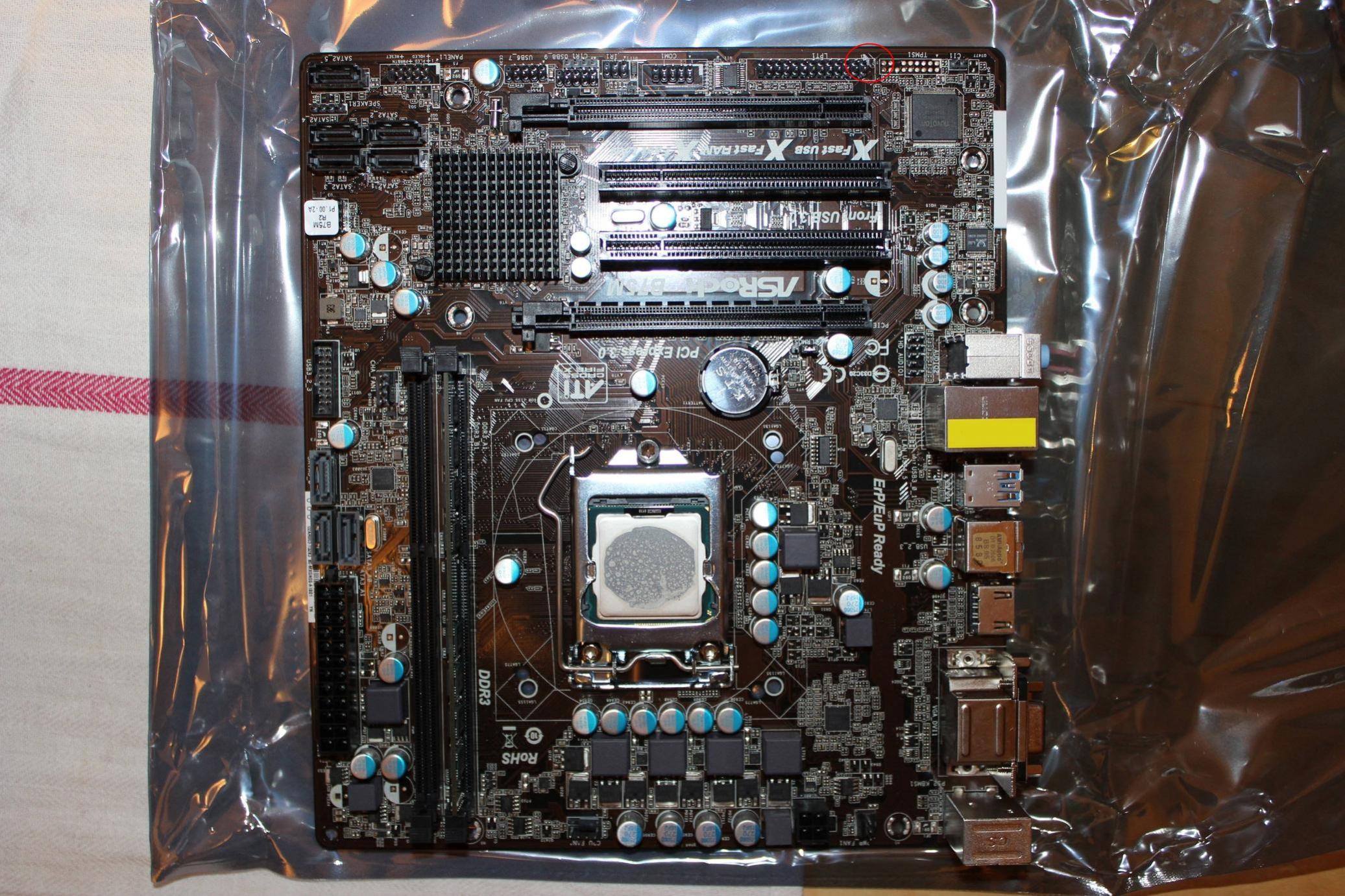

Hier sind die Bilder vom nackten Mainboard in Hoher Auflösung:
Vorderseite: http://i.imgur.com/qBHe125.jpg
Rückseite: http://i.imgur.com/MHHd4b3.jpg

Auf den Bildern seh ich auch nicht ungewöhnliches, aber mein Bildschirm hier ist auch nicht grad prädestiniert für hochauflösende Bilder. ^^

Hab vllt auch schon den wunden Punkt gefunden >>
Ganz oben der rote Kreis. Könnte durch den Blitz kommen aber überprüfe das mal.

"Leider" scheint das Problem nicht an der markierten Stelle zu liegen. Es handelt sich dabei nur um eine Reflektion, da ich mit Blitz fotografiert habe =(
Ich habe die Stelle mir nochmal angeschaut und sie sieht einwandfrei aus.
Dennoch wird es am Board liegen, auch wenn man den Fehler nicht mit bloßem Auge sehen kann.
