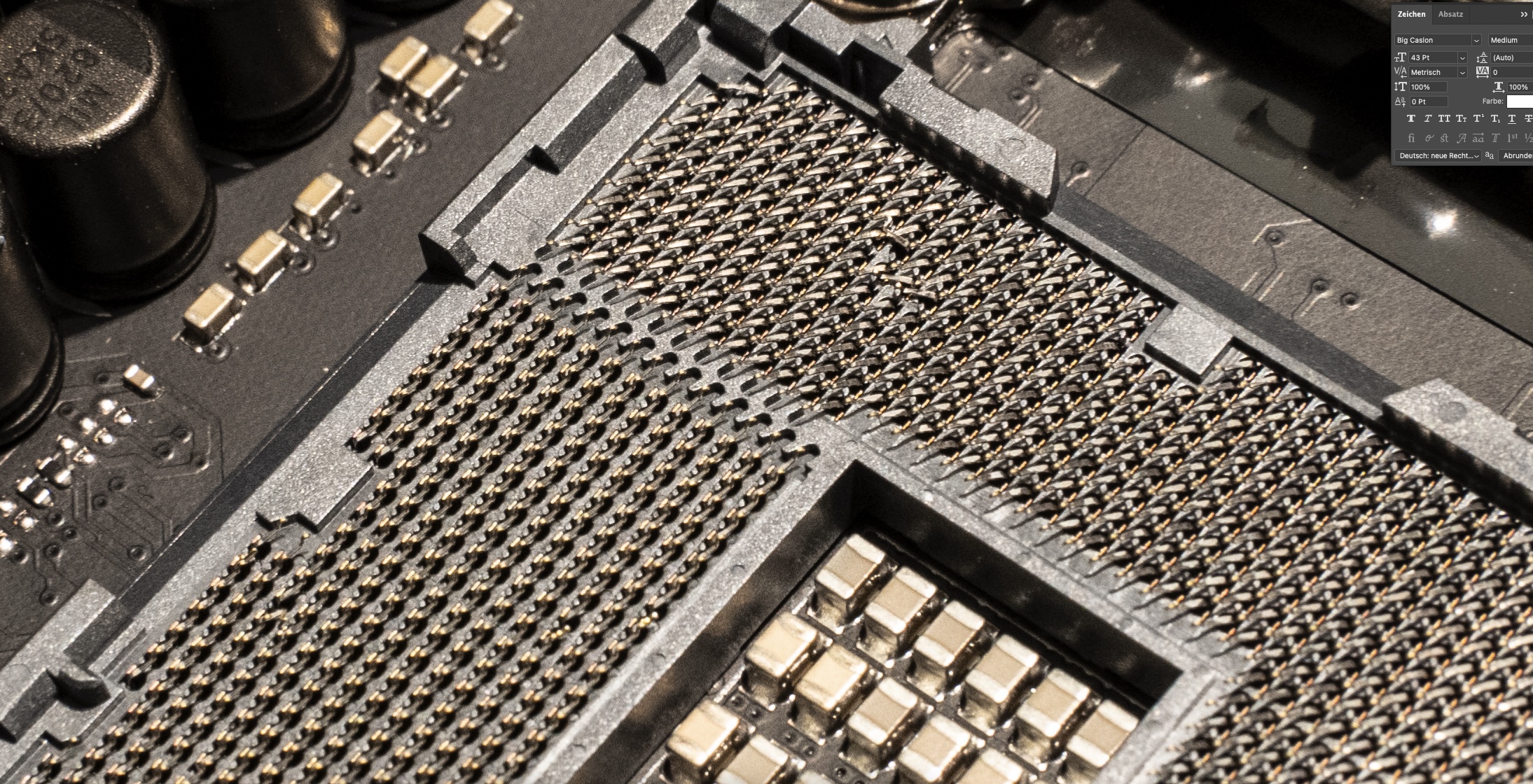

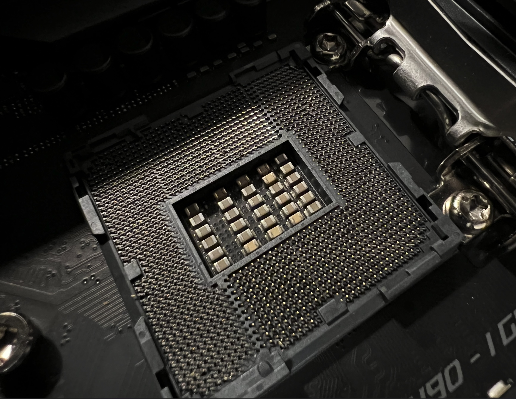

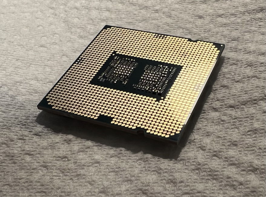

Kriegst du ein scharfes Bild vom CPU Sockel hin? Ich tippe auf beschädigte Mainboard Pins.
Ja, lass mich alles ausbauen. Ich fotografiere alles noch mal genauer.
Bekomme es scharf hin. Hobbyfotograf und Sony Kamera.

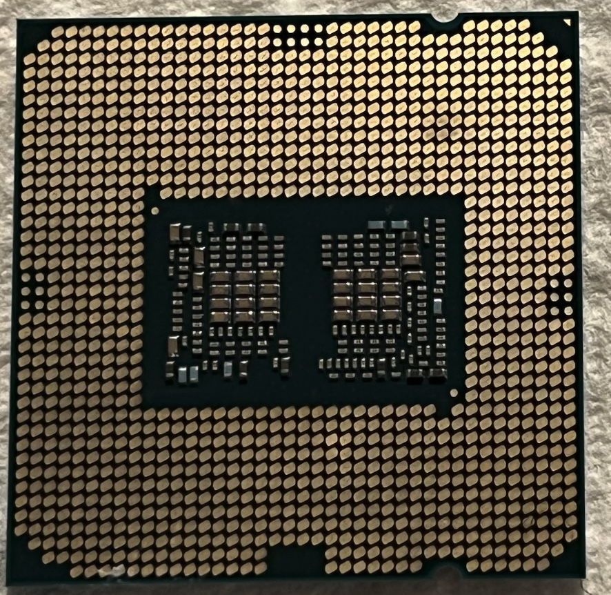

Habe CPU und Sockel abgelichtet.
Solltet ihr es schärfer brauchen, hole ich die Sony Kamera raus.

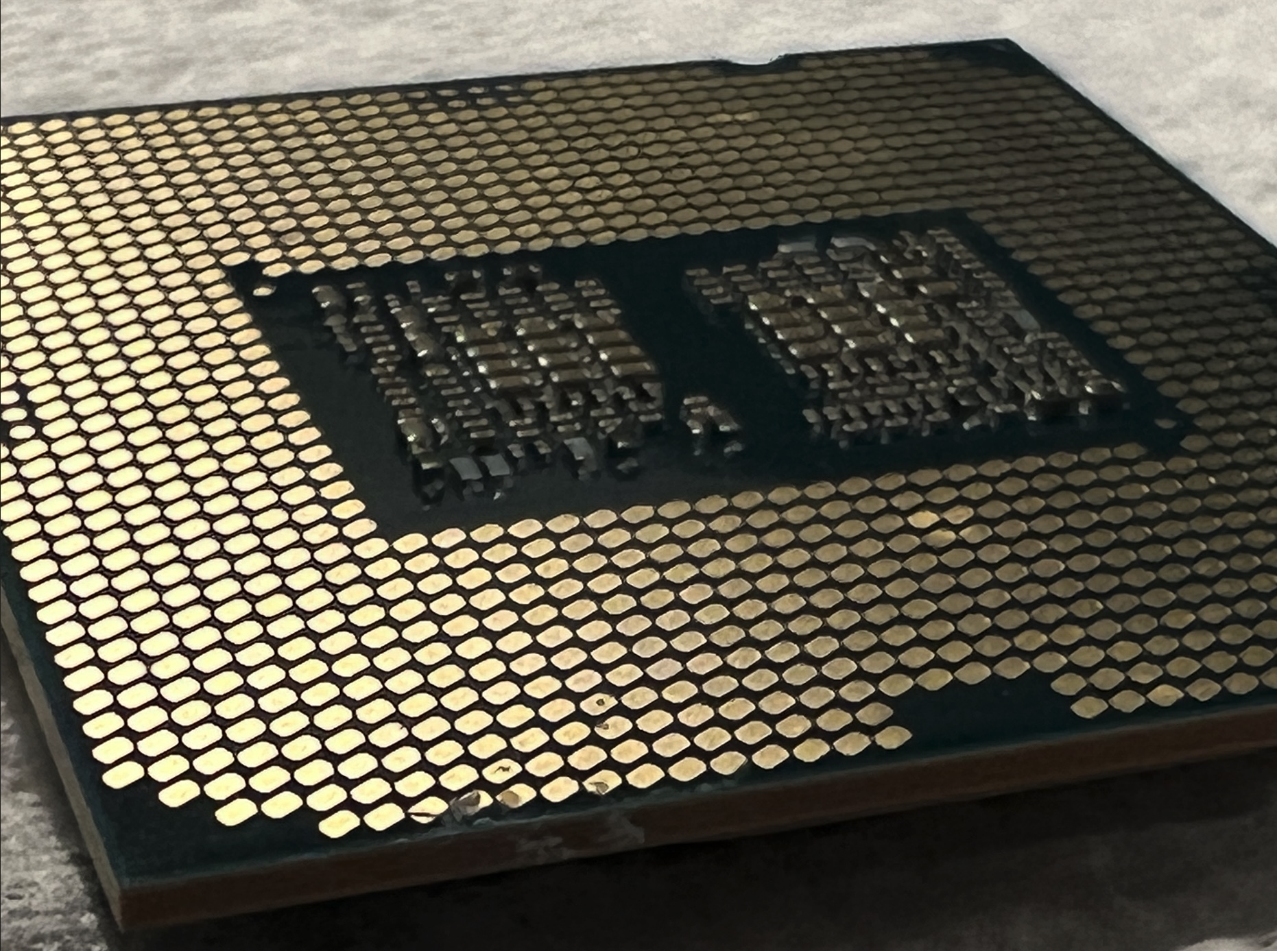

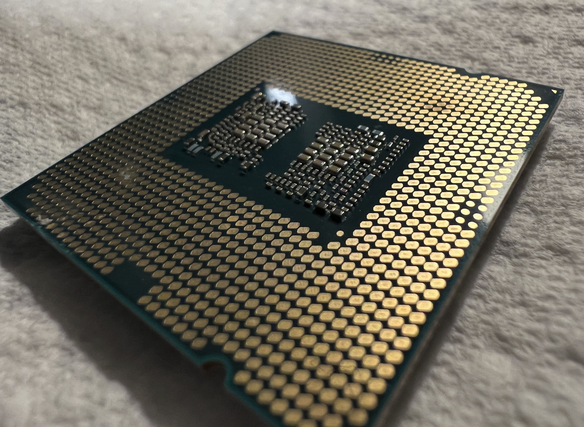

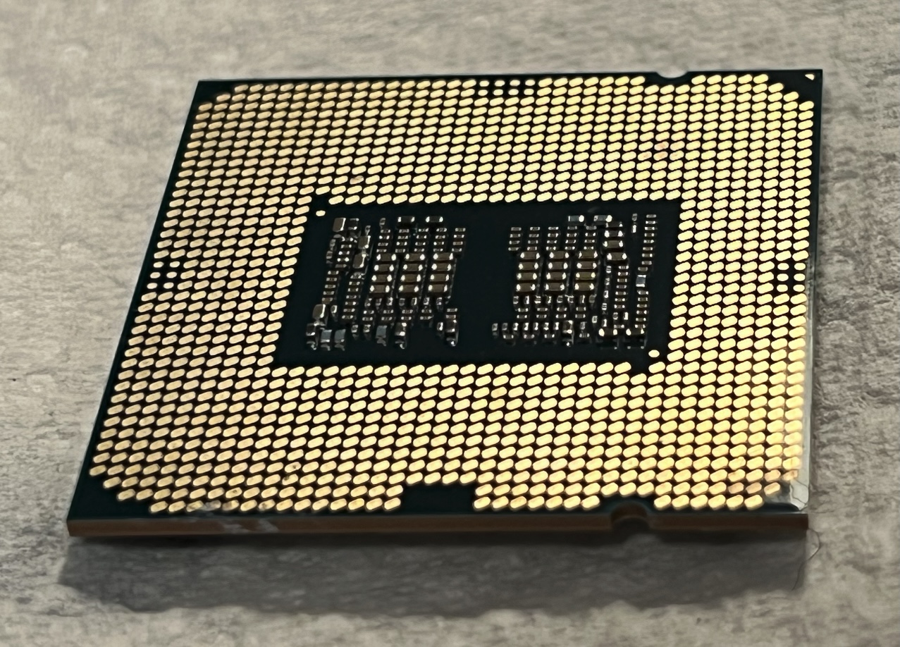

Drewkev schrieb:
Warum ist denn hier und da WLP auf den Kontakten der CPU? Sieht zumindest so aus.
Ja, kann sein, dass ich ggf. was auf den fingern hatte.... ich schaue es mir gerade noch mal genauer an.
hmmm, wie kann ich die reinigen?
und wo ich gerade dabei bin:
Erbsengröße in die Mitte oder 0,5mm gesamtflächig auftragen?
ah, ich kann mit den noctua alkohol tüchern einfach drüber gehen. das schadet nix. Danke Google :-)
Isopropanol.

so, gereinigt.

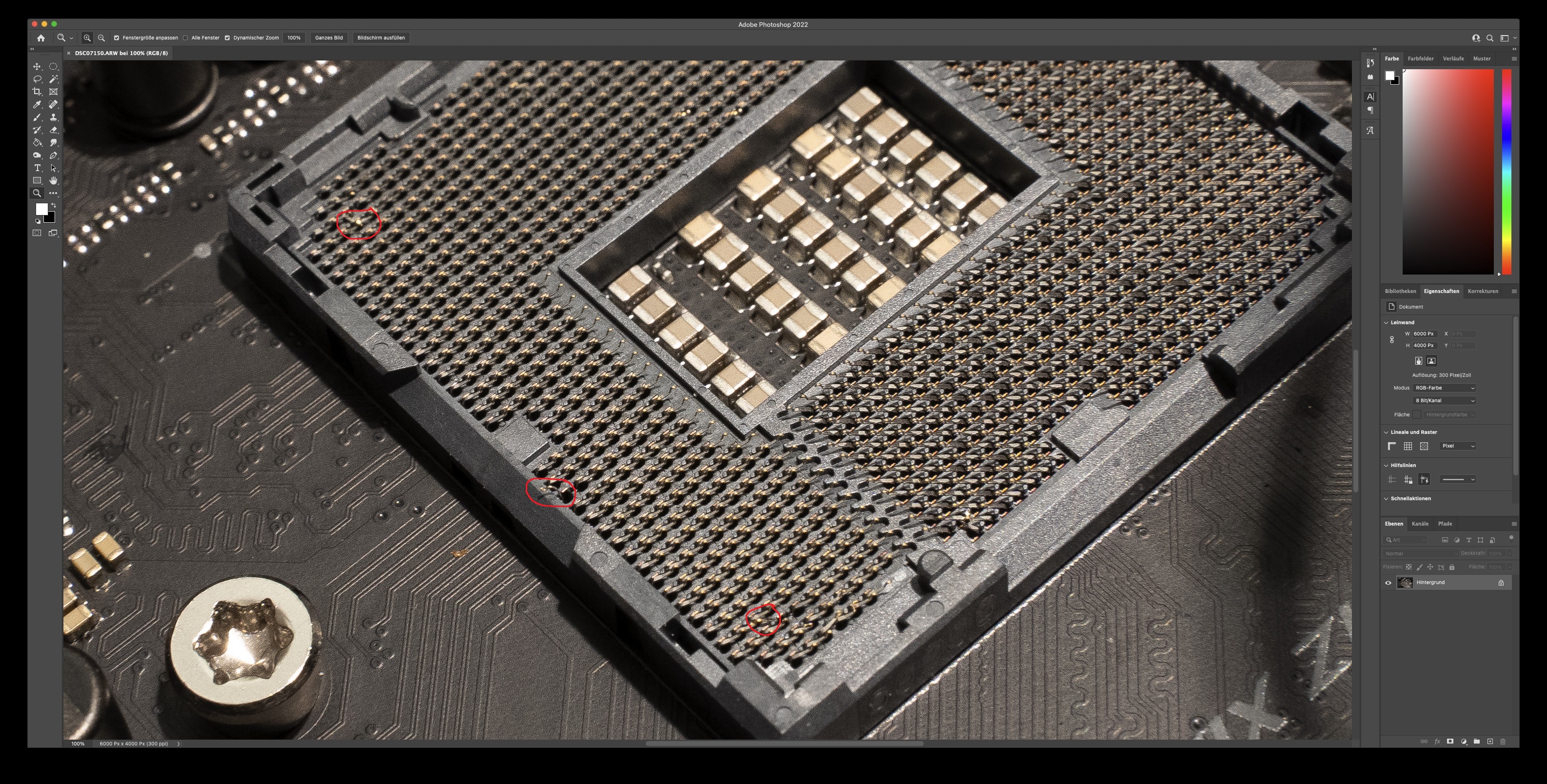

Wenn ich das richtig sehe sind da einige PINs im Sockel beschädigt. Letztes Bild. Oben in der Mitte. Unten links (steht sogar über den Sockel Rahmen) und unten direkt am Eck, was mir auf den ersten Blick aufgefallen ist. Wenn das wirklich so ist wie es auf den Bildern wirkt, Dürfte das Board ein Totalschaden sein.
ich hole die Sony und gelichte es korrekt. lade gelich noch mal ein richtiges foto hoch
Habe eben selbst mal geschaut... sind das die Stellen?

Wie hat das nur passieren können? Habe m.E. die CPU einfach vorsichtig reingesetzt und gut ist.
