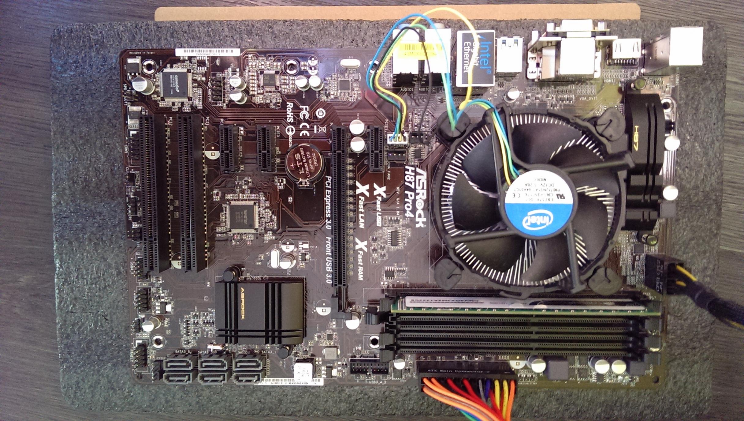

Evtl. ein Bild um sich mal nen schnellen Überblick zu verschaffen?
Sonst das übliche, womöglich CPU Power vergessen?

Hier ein schneller Überblick.
Hm, geerdet habe ich mich leider nicht, habe in dem Moment auch gar nicht dran gedacht... Kann das schon die Ursache des Fehlers sein?
Nein ...glaube ich nicht ! Ist soweit alles dran.

Laut Bild steckt der Arbeitsspeicher schon mal in den FALSCHEN Speicherbank, pack den in die zweite ab der CPU.
Und die iGPU läuft auch nicht ? Evtl. ne andere Graka vorhanden ?
Ups, das mit dem Arbeitsspeiche wusste ich nicht.. Aber das Problem ist doch in meinen Augen, dass sich beim Start nichtmal die CPU-Lüfter drehen und weder ein Lämpchen leuchtet noch der Speaker einen Ton von sich gibt.
