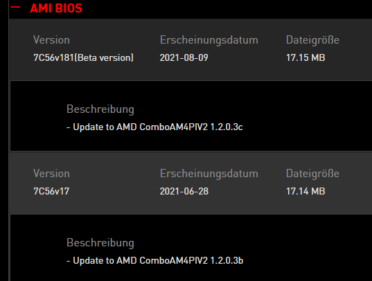

Die Letzten Biosversionen sind diese hier. Damit würde ich es mal versuchen. Ein Downgrade lassen nicht alle Boardhersteller zu und wenn du nicht weißt welche Version aktuell auf dem Board ist würde ich deshalb auf jedenfall das neuste zum flashen nehmen.
Quelle: https://de.msi.com/Motherboard/support/MPG-B550-GAMING-PLUS

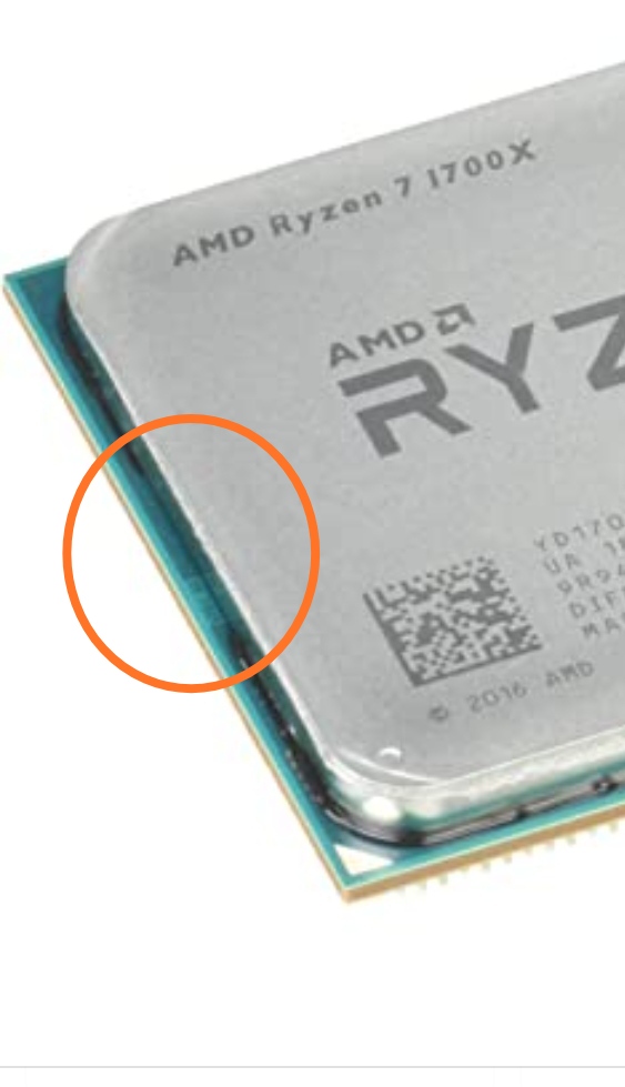

Jetzt ist mir beim Reinigen der CPU folgendes aufgefallen. An einer Seite hat der CPU eine Unterbrechung in der Klebung(?). Hier ist Wärmeleitpaste (Thermal Grizzly Cryoknaut) beim Abbau hingekommen und hat sich da jetzt festgesetzt. Bekomme es mit einem Wattestäbchen und Iso nicht weg.. ist das eurer Meinung nach ein Problem?

Nö, die Paste ist nicht leitend.

Die CPU auf dem Bild (Ryzen7 1700X) ist nicht die von Dir erwähnte CPU:
Bitte klär uns auf, welche CPU Du jetzt einsetzen willst und welche Du bisher getestet hast.
Wenn mich nicht alles täuscht (hab keine Lust Kompatibilitätslisten zu lesen), bekommst Du diese CPU nicht auf dem B550 mit neuerem Bios zum Laufen.Chyraan schrieb:Prozessor (CPU): … 5800x

Für mich wäre es naheliegend dass er einfach irgendeine Bild bei google rausgesucht hat um das beschriebene zu veranschaulichen.
Ja genau so ist es 😋 es ist weiterhin der 5800xStormfirebird schrieb:Für mich wäre es naheliegend dass er einfach irgendeine Bild bei google rausgesucht hat um das beschriebene zu veranschaulichen.
