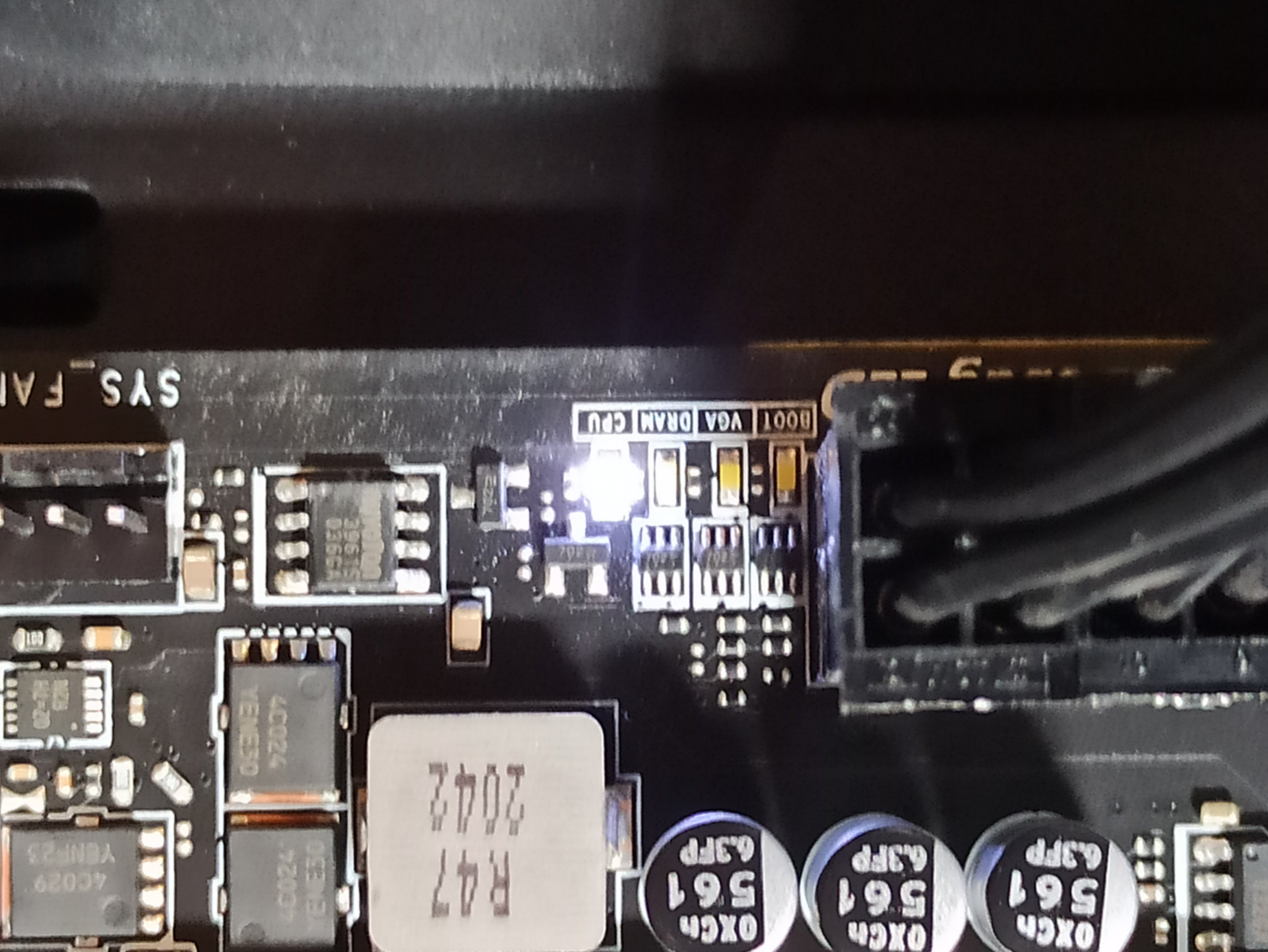

habe heute meinen PC zusammengebaut (bin kein Anfänger deshalb ging das alles entsprechend einfach). Nun leuchtet die CPU Error LED Permanent. Also gedacht das Bios ist nicht aktuell. Mit drei Sticks habe ich das BIOS versucht upzudaten und nichts passiert.. Es blinkt erst ca. 10 Mal die Flash LED langsam, dann bootet der PC und die Flash LED blinkt schneller. Das ganze über Stunden hinweg und die CPU Error LED leuchet fröhlich weiter. Das ganze passiert mit und ohne CPU, mit und ohne RAM und mit und ohne Graka.. jetzt weis ich nicht mehr weiter außer a) Board tausch oder b) CPU tausch.
Hat jemand eine zündende Idee?

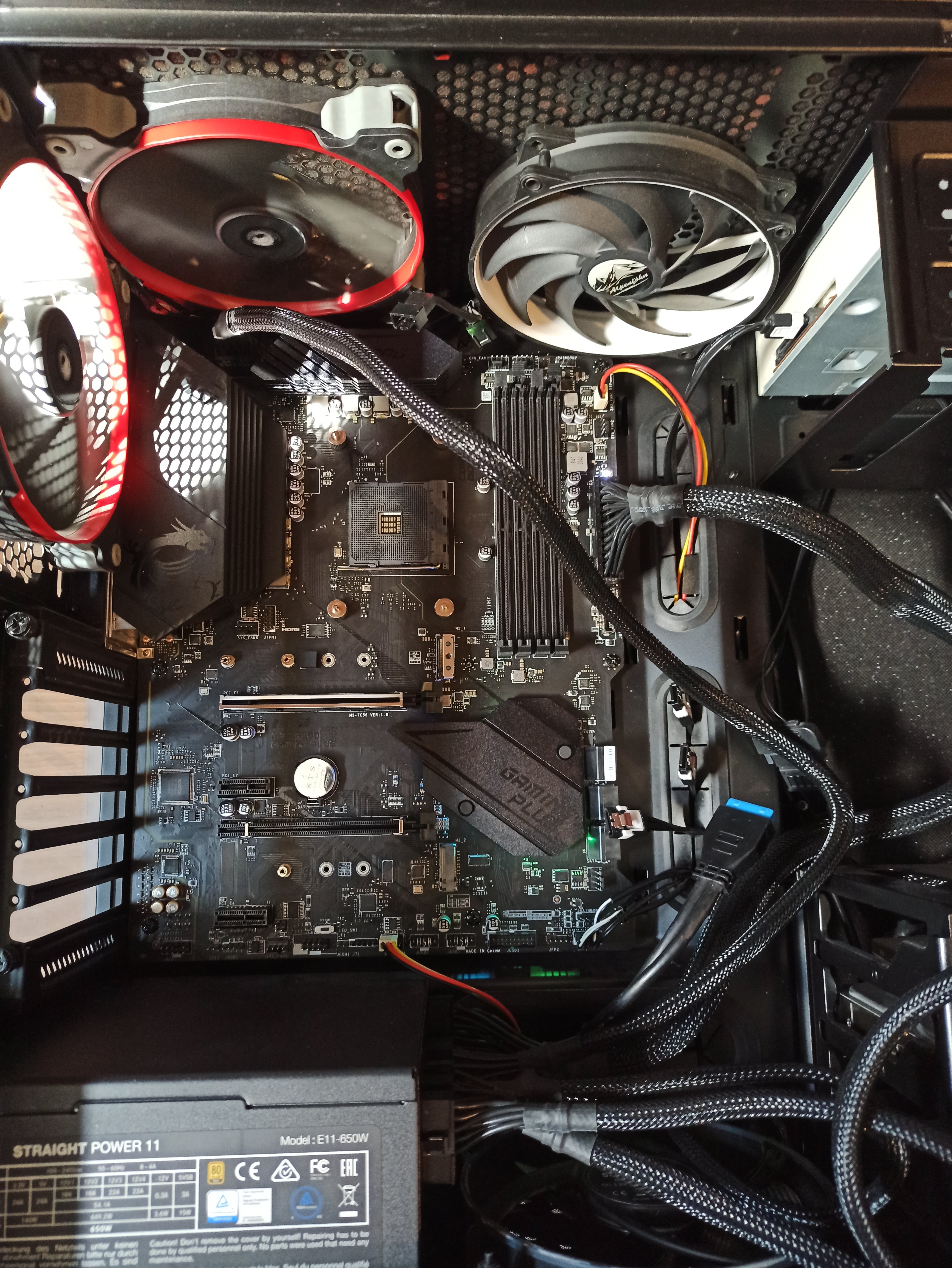

Kannst du mal Bilder von deinem Aufbau posten, nicht das einfach nur was nicht richtig steckt

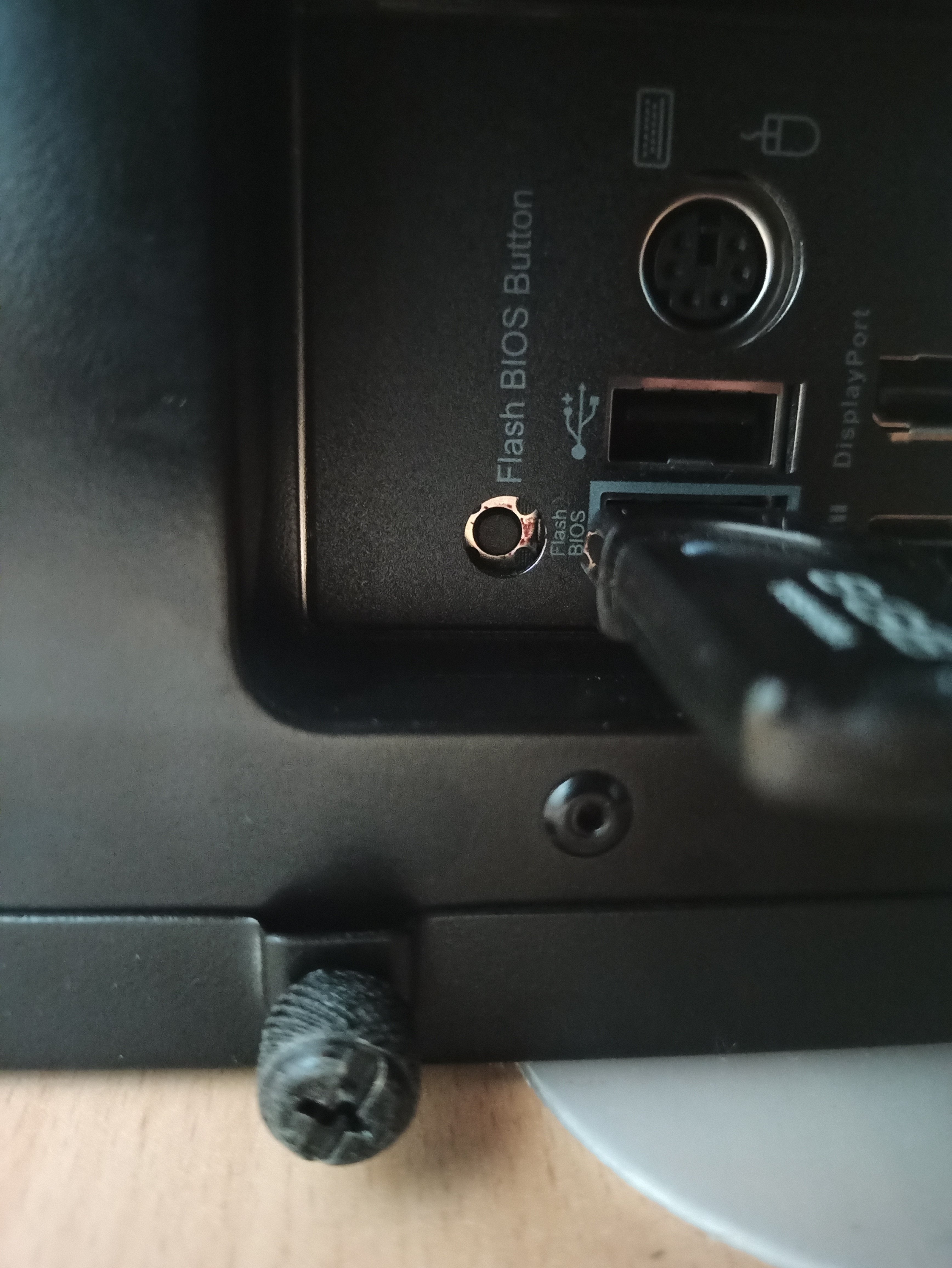

Ist der USB Stick im für das flashen richtigen USB Steckplatz?
hoffe man erkennt alles. Stick ist korrekt eingeschteckt, CPU und MB Power sind angeschlossen.
