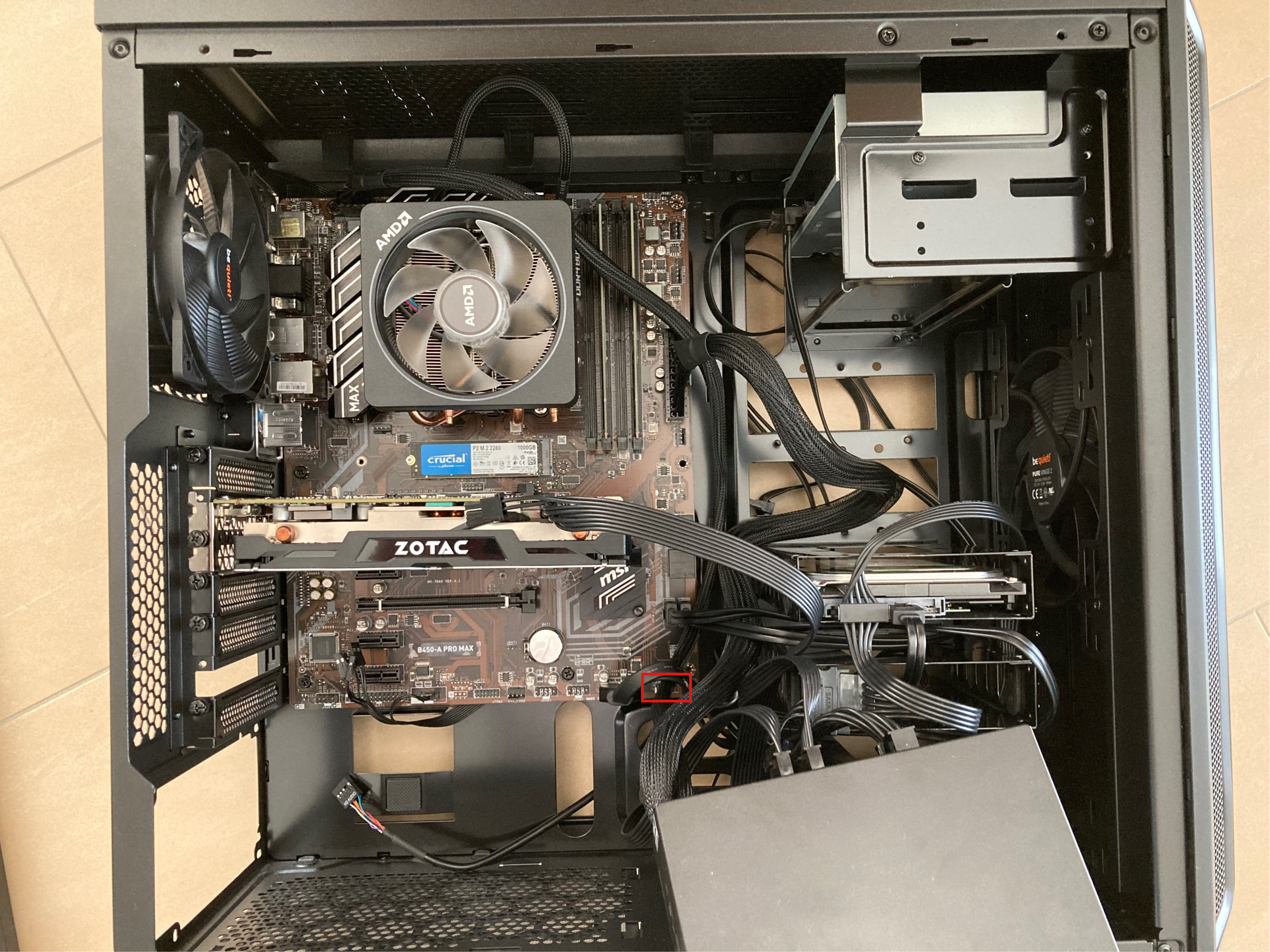

habe CPU, Platine und SSD neu bekommen. Gehäuse und Netzteil liefen bis heute mit einem anderen Bundle.
Habe alles verbaut und verkabelt. Netzteil muckst sich aber nicht. Der geteilte CPU-Stecker ist gesteckt, der lange auch. Panel-Power-Switchstecker auch.
Das andere Netzteil hat nur einen 4-poligen CPU-Stromstecker, Platine braucht aber den geteilten mit 8 Polen. Deshalb kann ich das wohl nicht probieren?!
Habt ihr noch eine Idee?

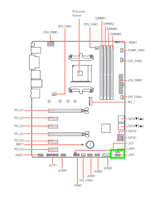

Frontpanel Header... Power SW reset usw müsstest du schon noch anstecken...
Reaktionen: DJMadMax, ghecko, madmax2010 und eine weitere Person
Seh ich das richtig, dass da einige Schrauben fehlen?
Entweder alles korrekt einbauen und verschrauben (Abstandshalter!), oder ausserhalb des Cases testen.
Reaktionen: minimii, DJMadMax und madmax2010
Rechts unten kommt das Frontpanel dran
Edit: und schraube das Mainboard und die Grafikkarte fest, sowas kannst du dir direkt wieder abgewöhnen. Machs einmal und zwar einmal richtig.

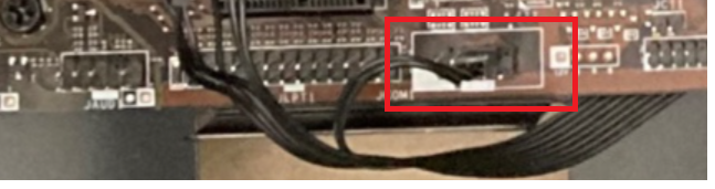

Der Powerswitch steckt halt am komplett falschen Anschluss....sieh auch #4

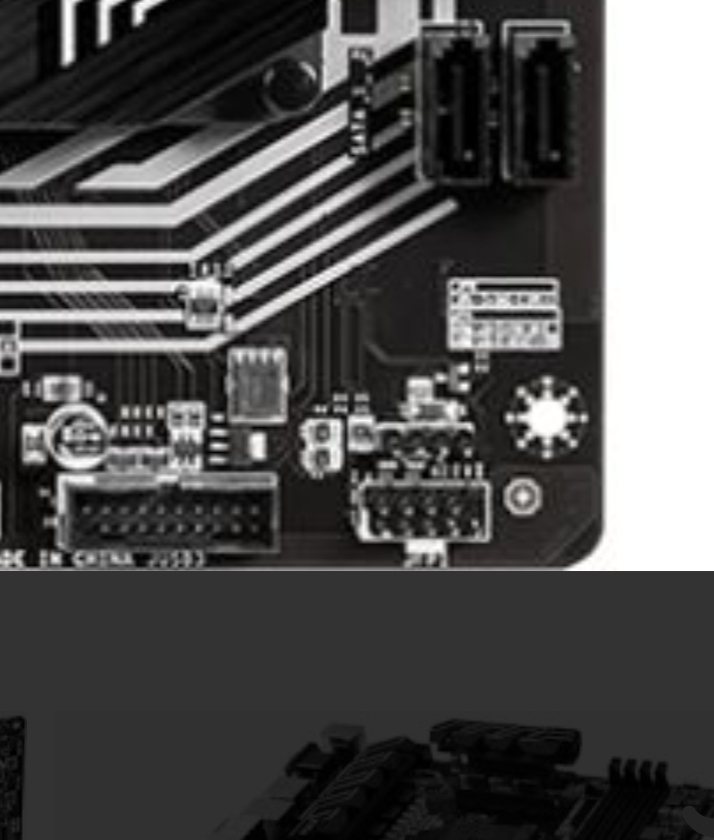

Genau, das ist was am JCOM angeschlossen, das gehört da nicht hin ...

Katastrophal, ich hoffe, das sind Abstandshalter drunter...
Lass das mal jemanden neu aufbauen, der das schon ein paar mal gemacht hat.

Hast du ernsthaft eines der Frontpanel-Kabel an einen Lüfteranschluss angeschlossen?
Super, beim Betätigen des Powerschalters verursachst du einen Kurzschluss auf dem Lüfteranschluss (sieht zumindest danach aus) EDIT: @mugam hat Recht, es ist der JCOM1-Header, auf den du dich verirrt hast :) - dein Glück, dass das Mainboard jedoch gar nicht erst einschaltet und Strom zieht, denn der Powerschalter sitzt ja nicht dort, wo er sitzen müsste, um Strom zu ziehen ^^

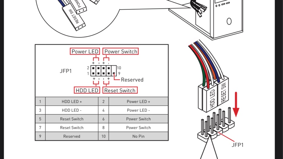

ich hab dir mal markiert wo das hinmuss ;) und ja, benutz alle Schrauben
