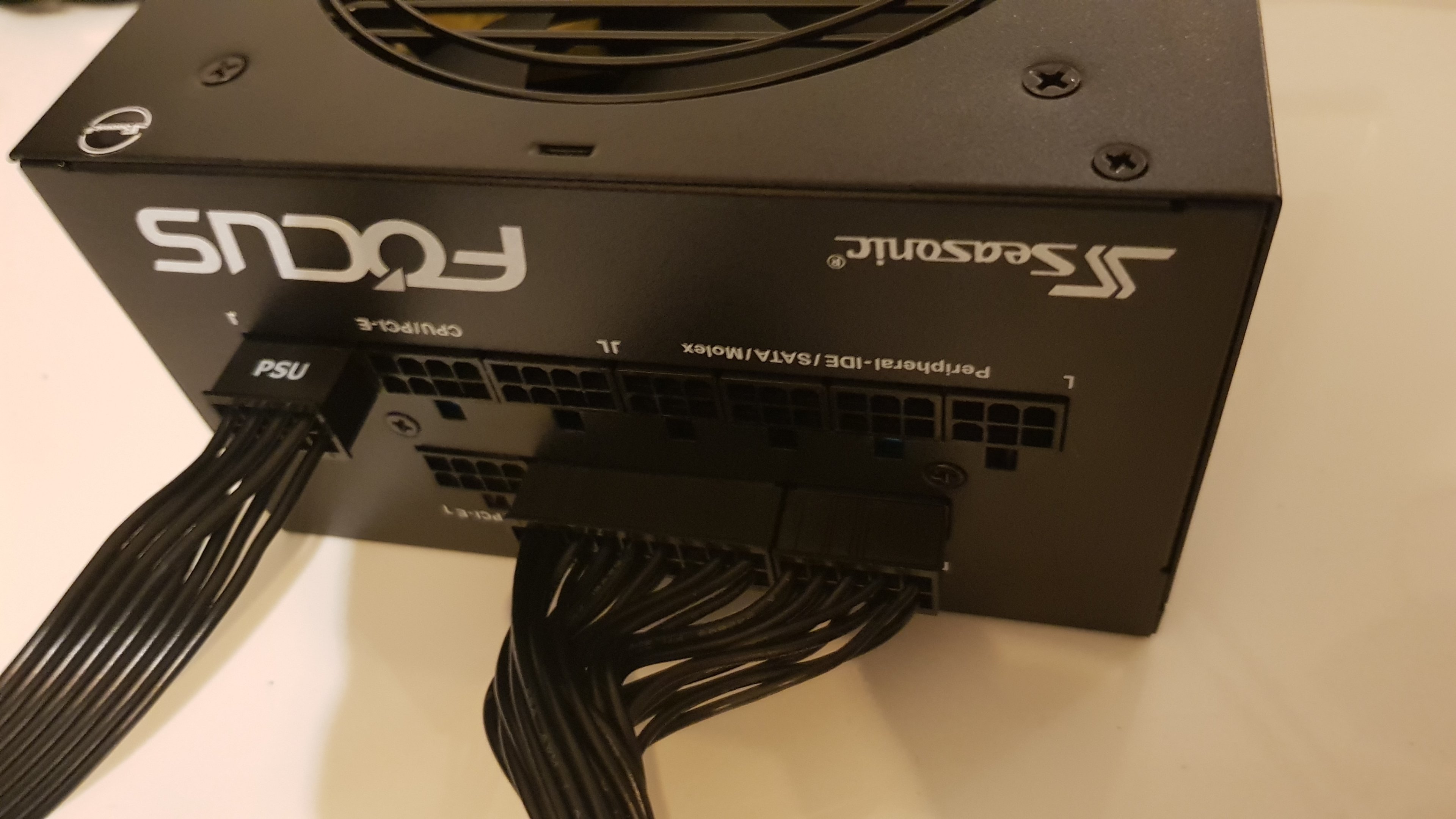

Hm, CPU-Stromanschluss zumindest so aus, als wenn es die richtigen Stecker wären (siehe hier, zweiter Stecker von oben). Aber: ist der rechte Stecker richtig eingerastet?
Die 12V CPU hatten früher nur 4 Pin in so fern kann das u.U. Teilbar sein
Edit: ich habe mich verschaut, da gehen ja gar keine weiteren Adern zu einem weiteren Stecker weg, also stand hier Mist
Reaktionen: kieleich
Auf dem Bild sieht man ein 4+4 Stecker, wenn man die Helligkeit hochdreht.
Hast du denn am Netzteil alles richtig eingesteckt?

Es ist der richtige Stecker, beim Focus GX sind die PCIe-Stecker nicht mittig teilbar (siehe Link oben).

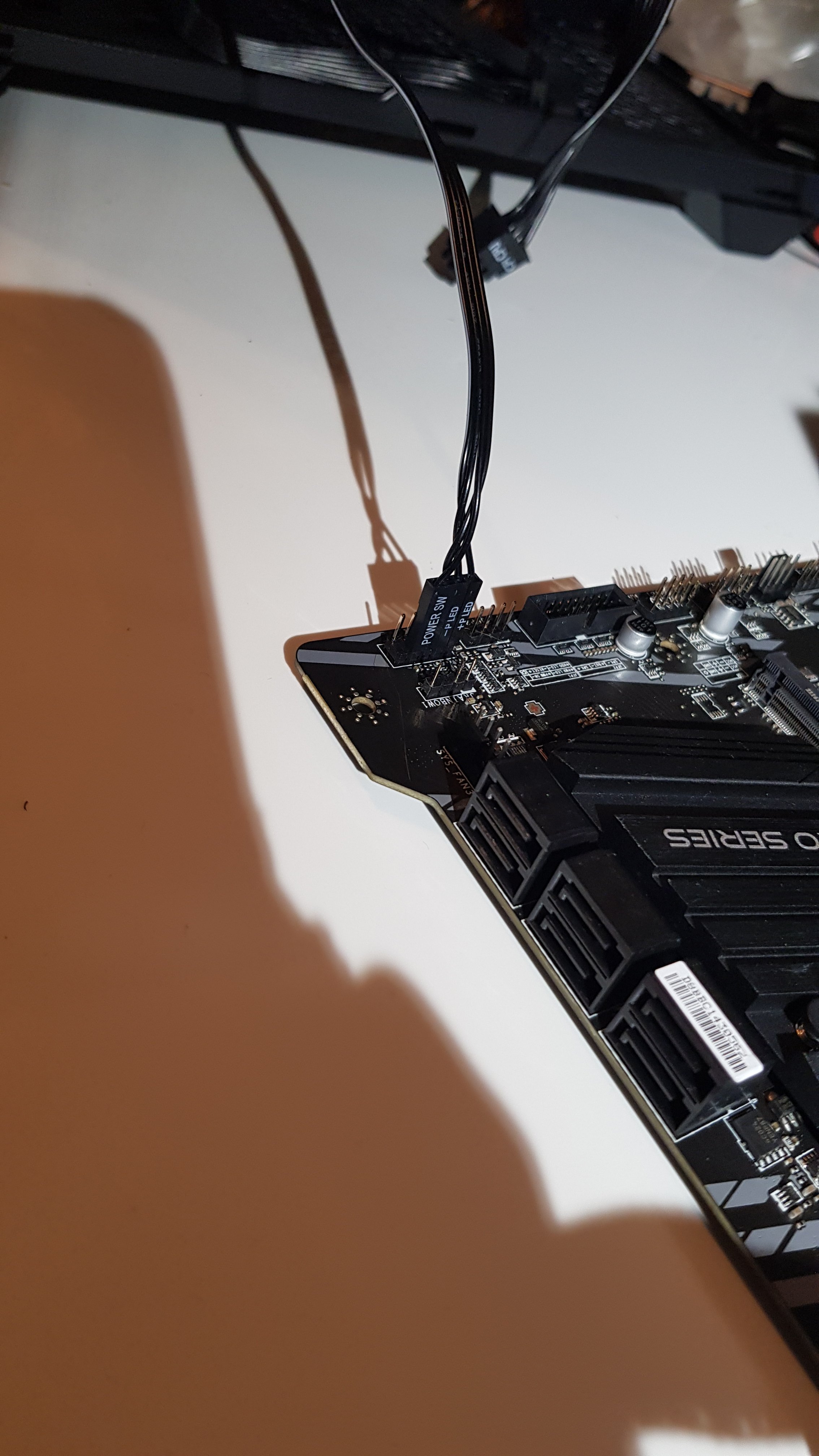

Bitte den Power-Switsch am Mainboard mit besserer Qualität fotografieren.
Da ist der Switch-Anschluss nochmal schärfer.

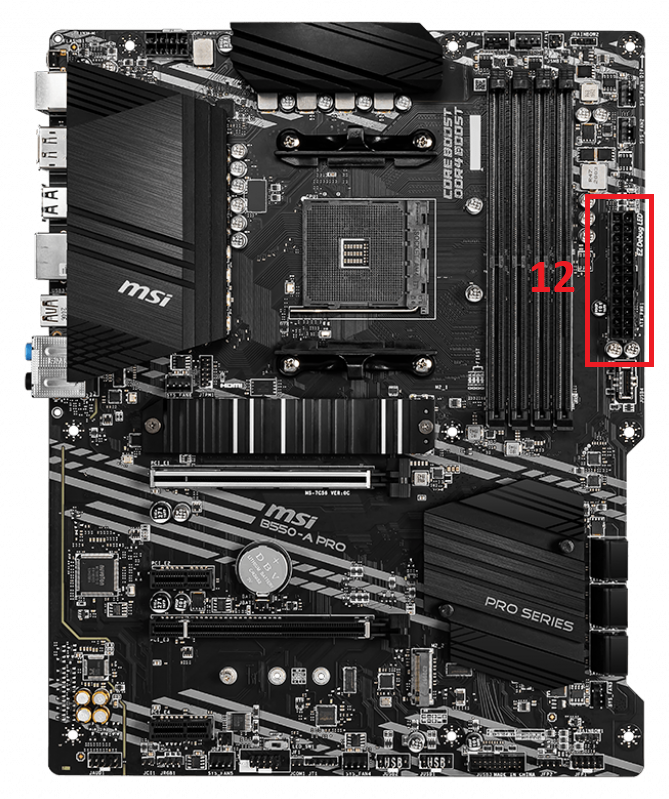

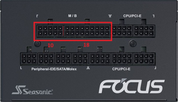

Am Mainboard hast du doch zwei Stecker für das Mainboard angeschlossen mit 28 pins (10+18).
Am Mainboard sehe ich aber nur den 24 Pin Anschluss. Wo ist der Rest? Steht der über?

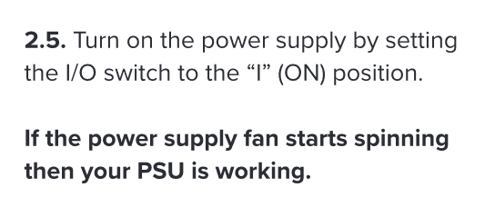

PS: Du könntest noch probieren diese Lüfter-Kabel-Knäul zu entfernen, falls das einen Kurzschluss auslöst. Kannst du sonst ggf. irgend eine Beschädigung auf dem Mainboard erkennen (Kratzer, Schmauchspuren, etc.). Drehen sich wenigstens die Lüfter deines Netzteils? Laut Hanbuch sollten die kurz drehen, sobald man das Netzteil hinten einschaltet:
