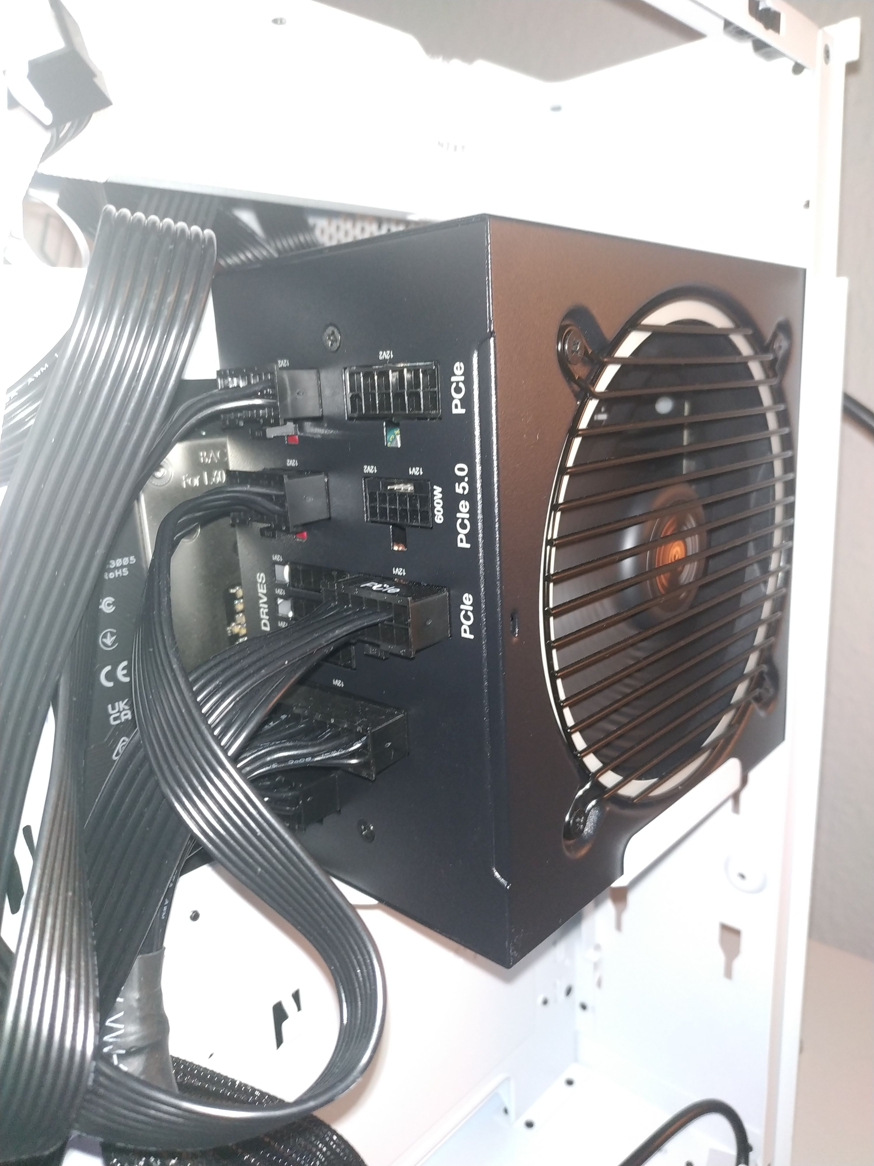

Beim PP12 die übliche Frage: Netzteilseitig alle Stecker drin? Das eine Kabelende am mainboard mit 20+4 hat am Netzteil zwei Stecker
Reaktionen: Schak29
Ja, check

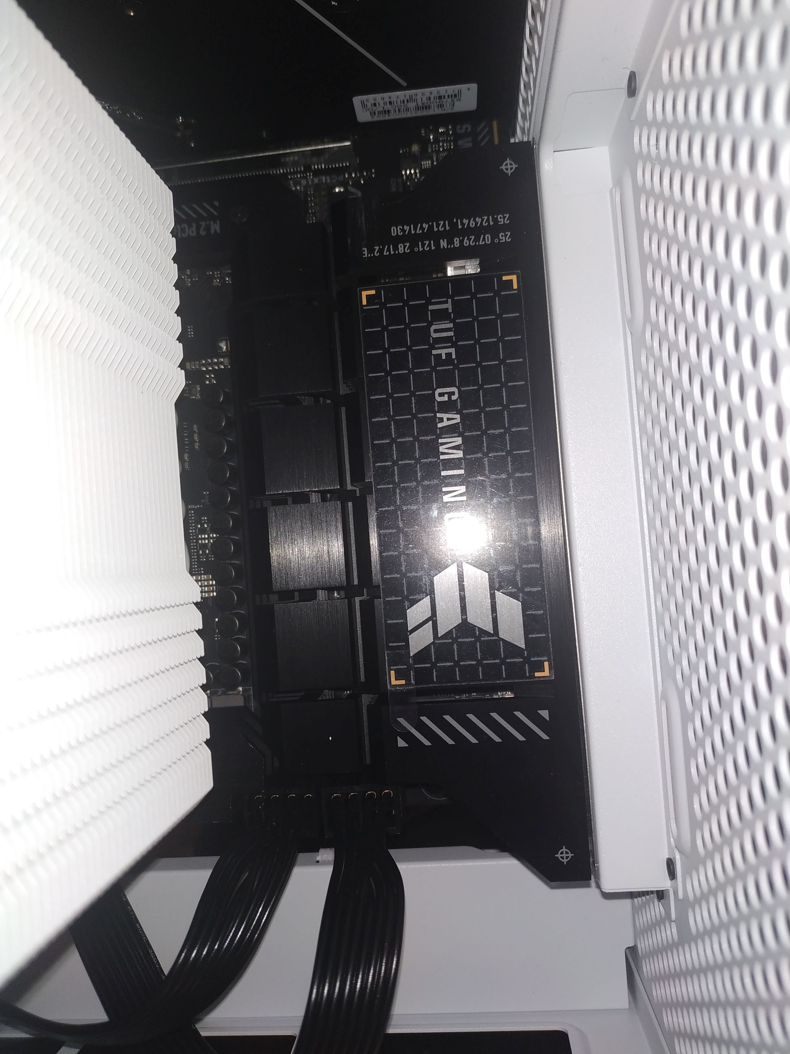

evtl könnte ein gut ausgeleuchtetes Bild vom kompletten Inneren des PCs helfen. Manchmal entdeckt man da was :)
Ich kann gleich auch nochmal ein paar Fotos machen, wenn es hilft

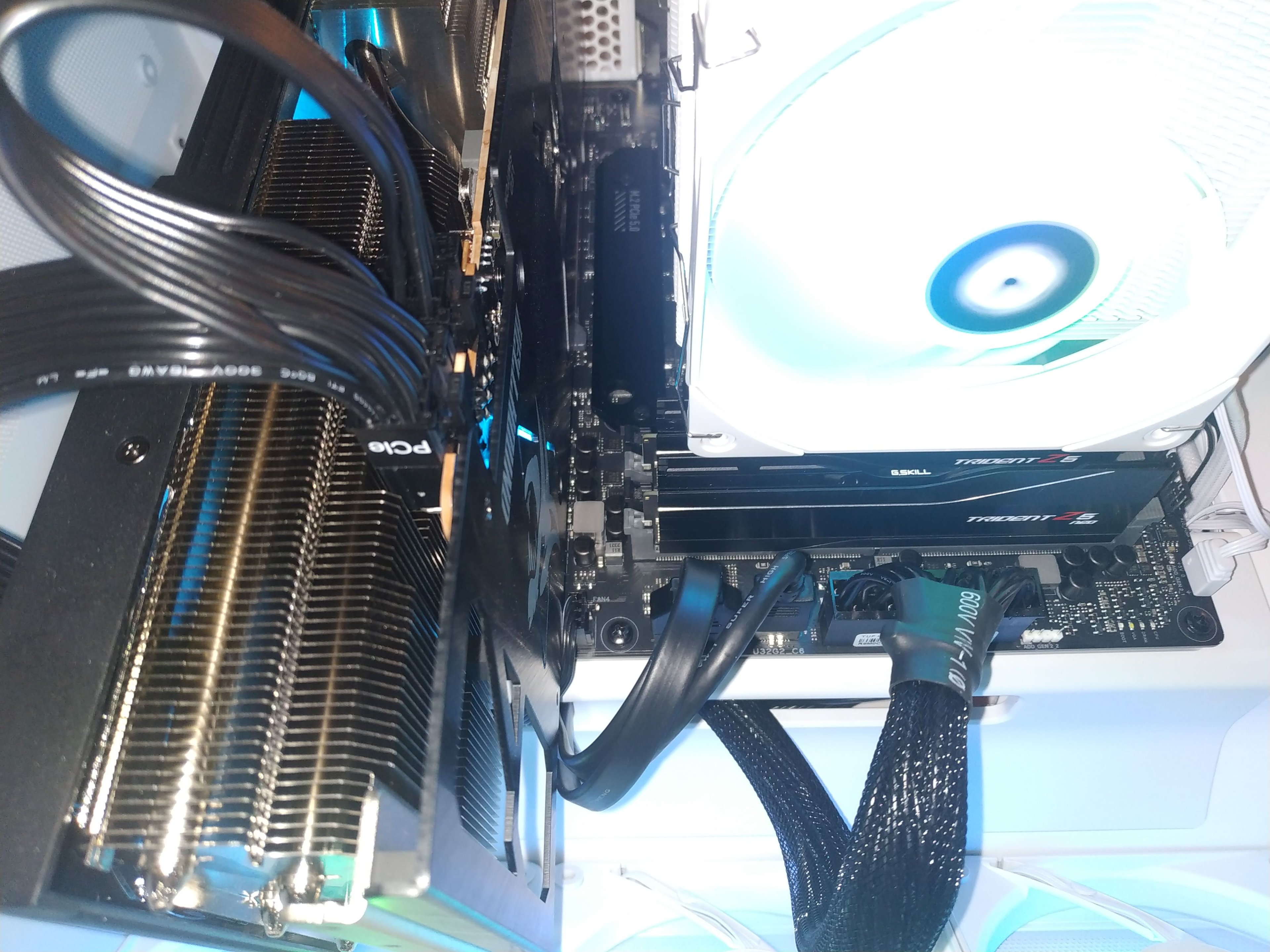

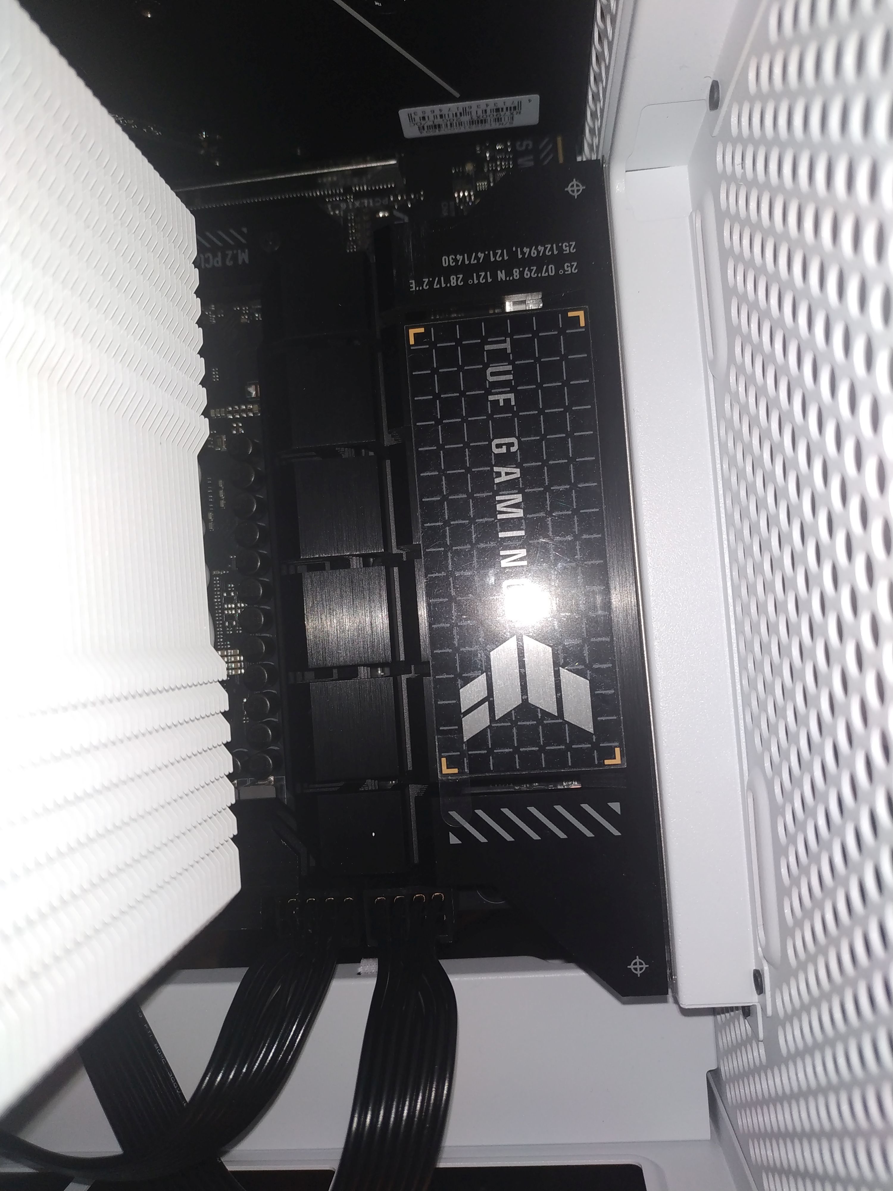

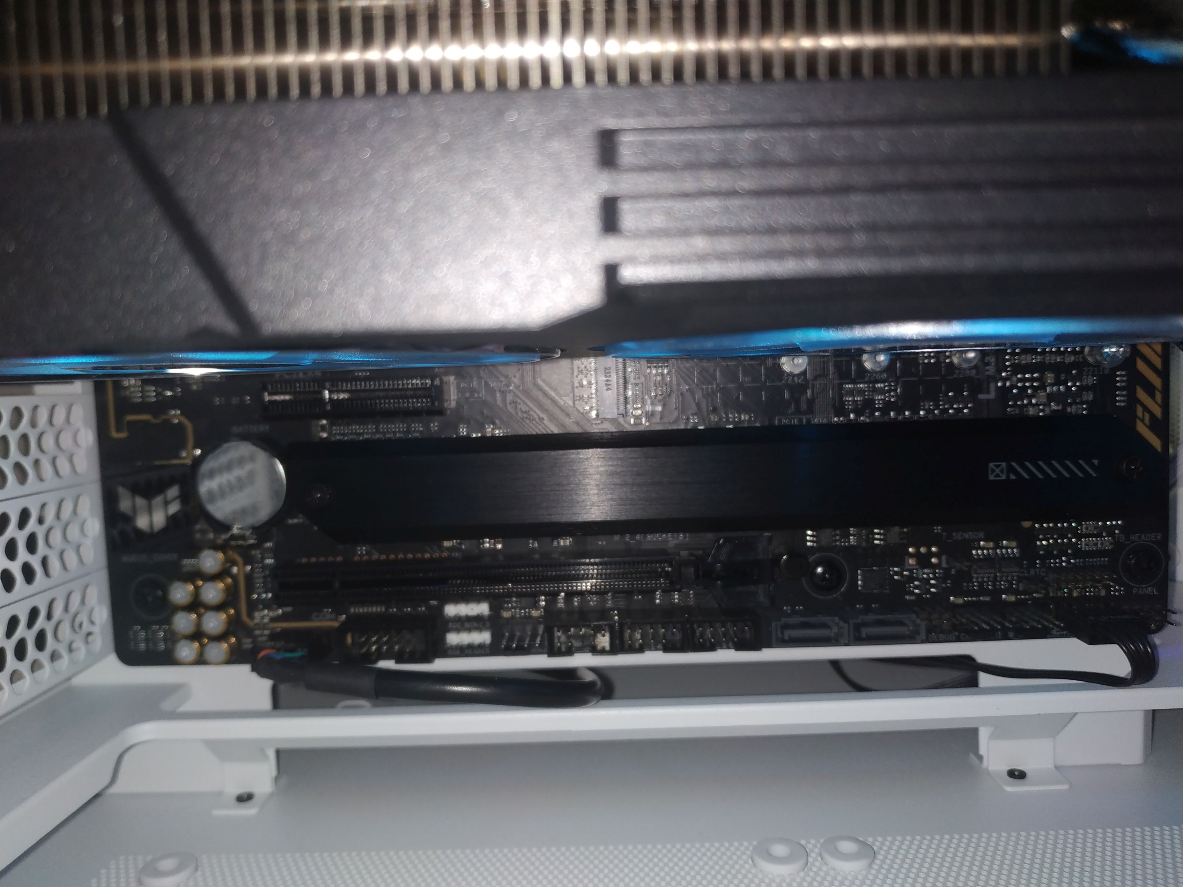

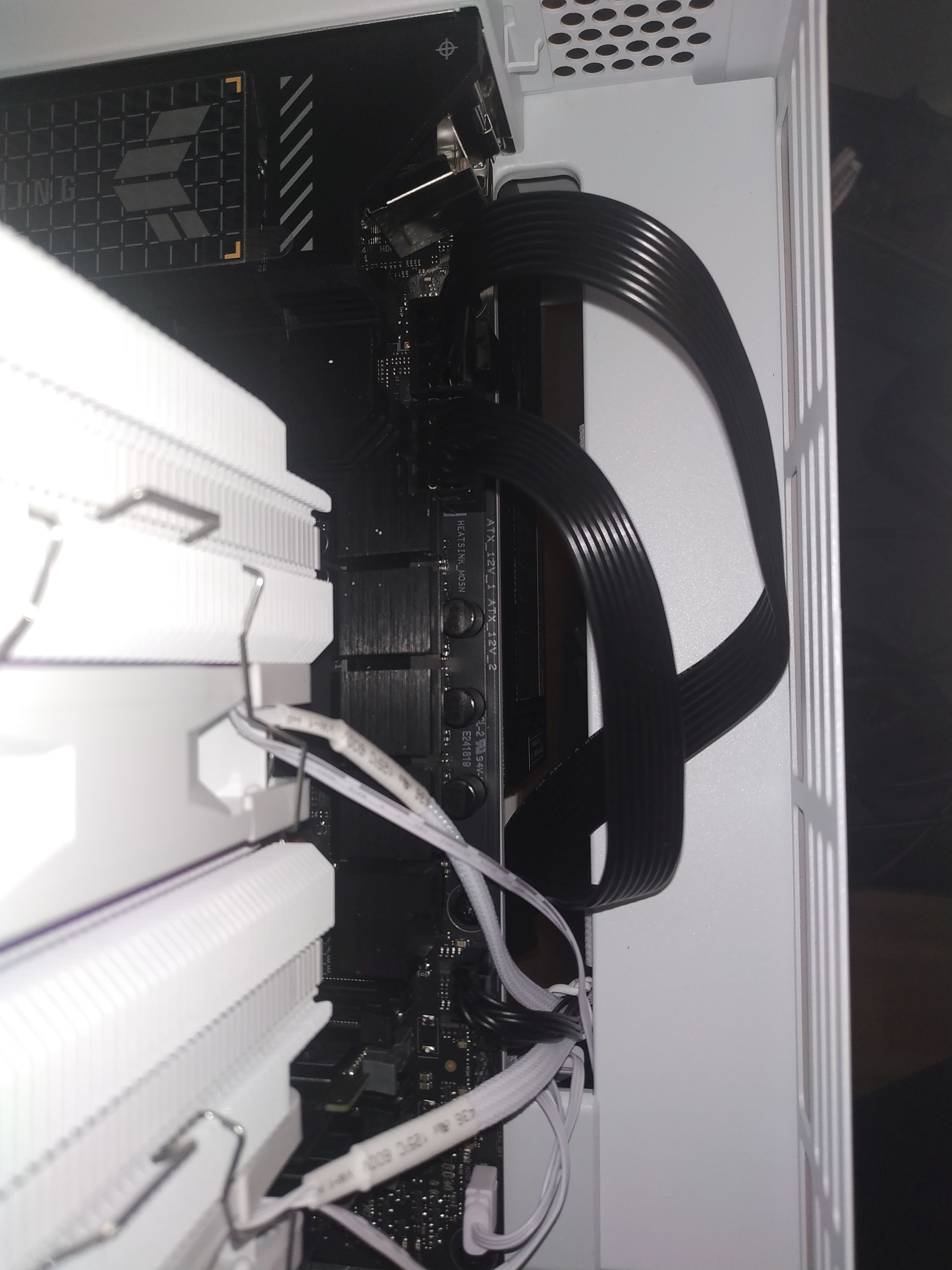

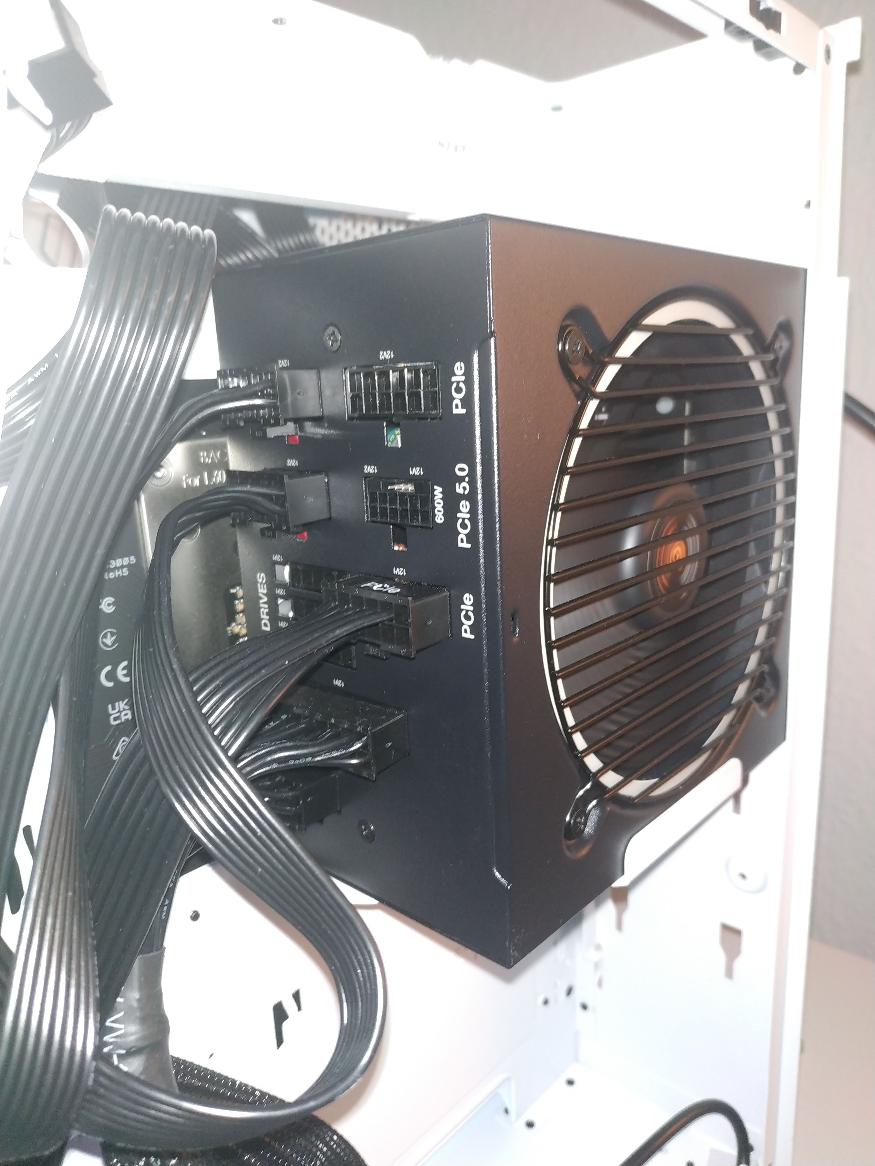

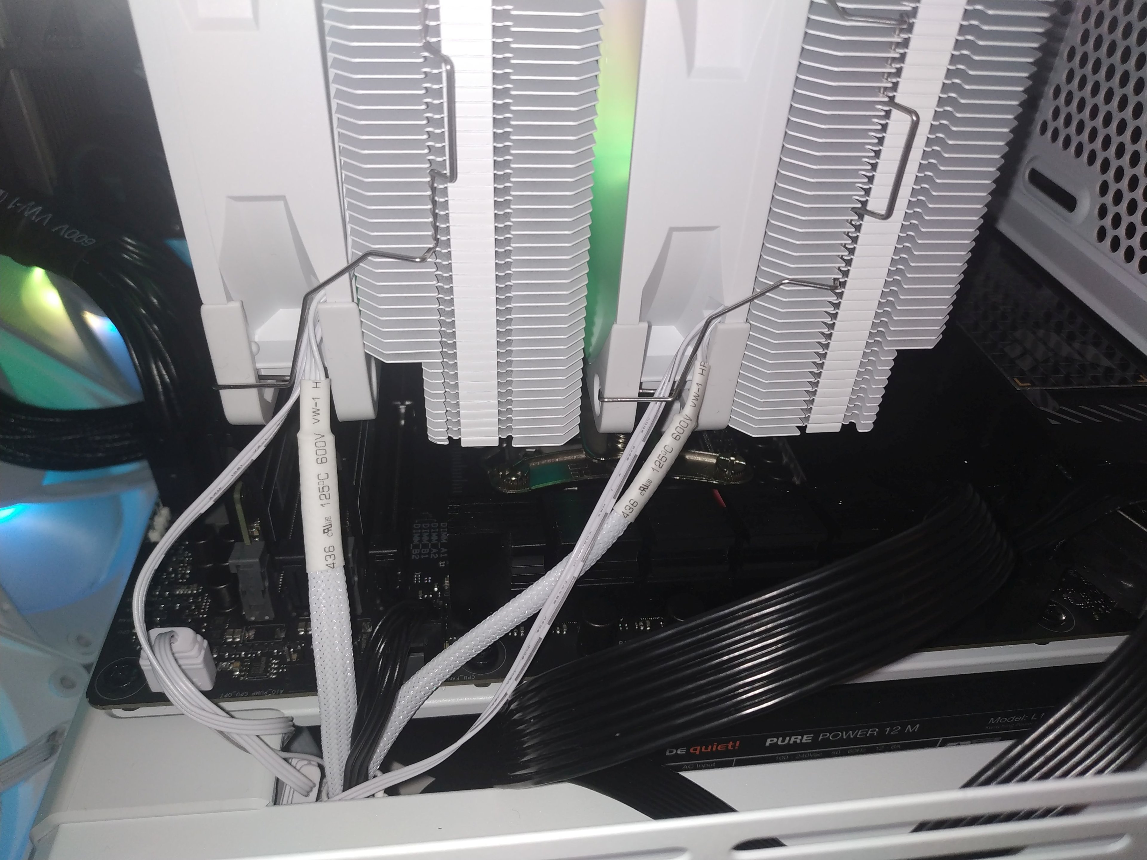

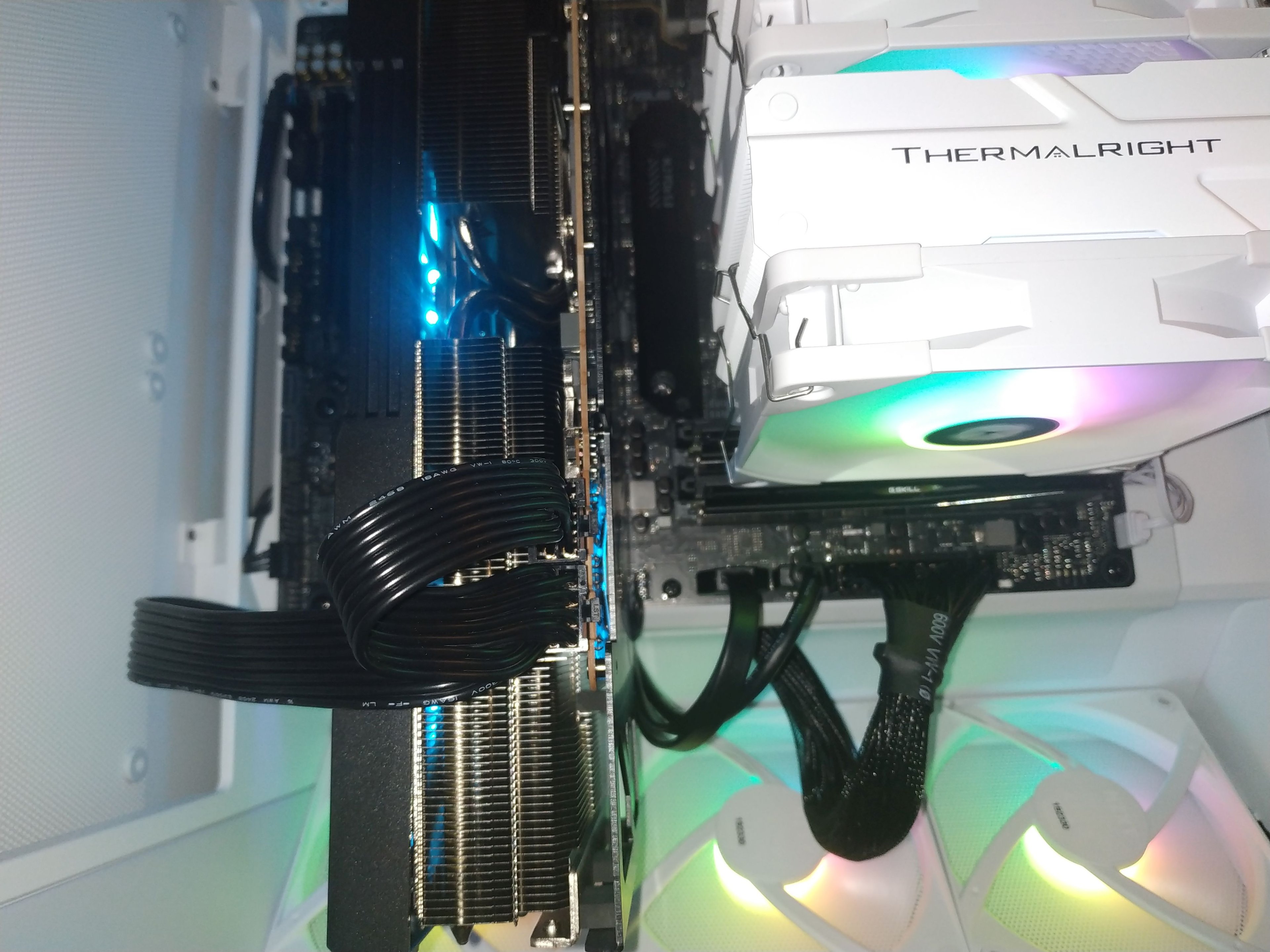

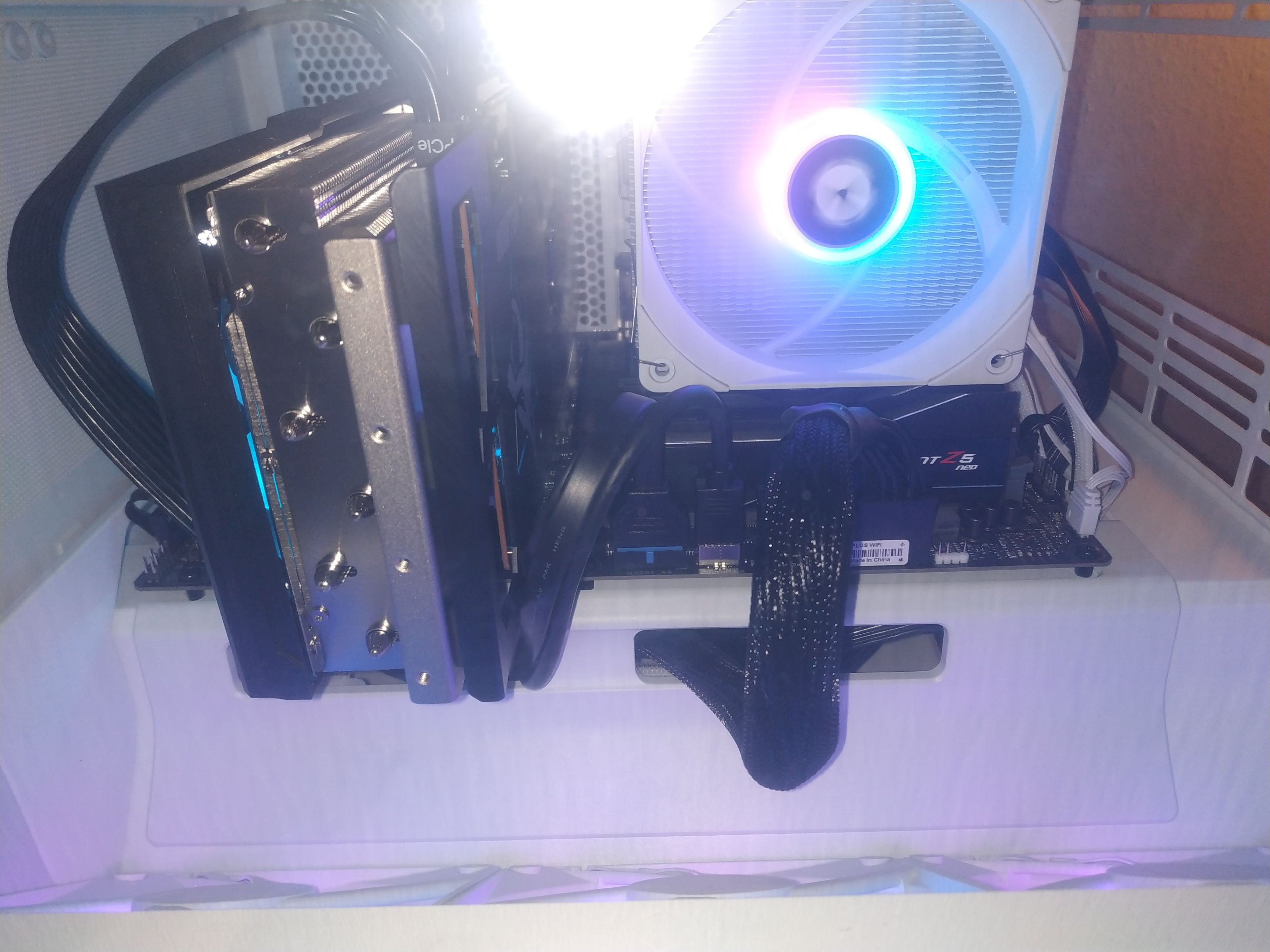

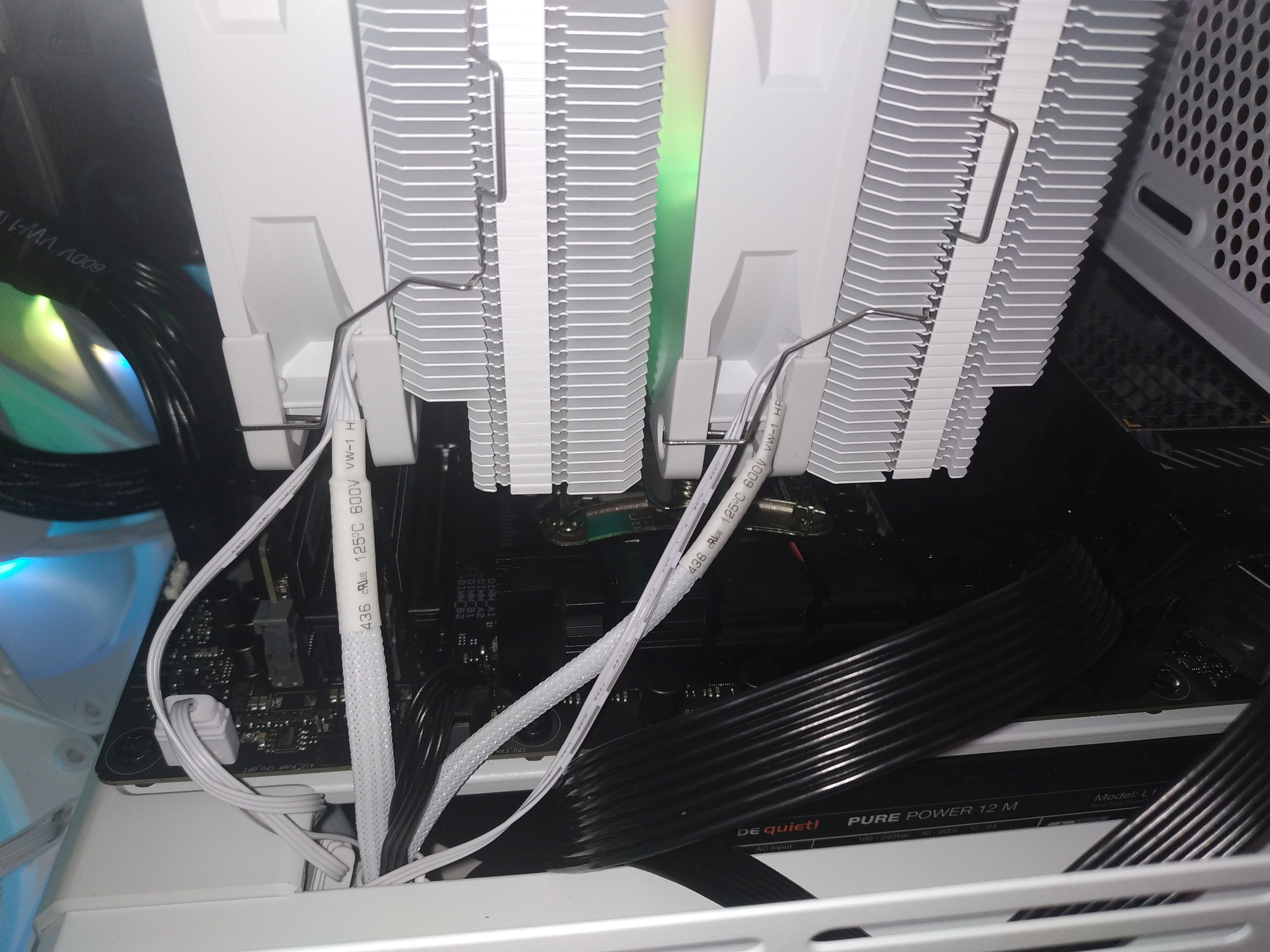

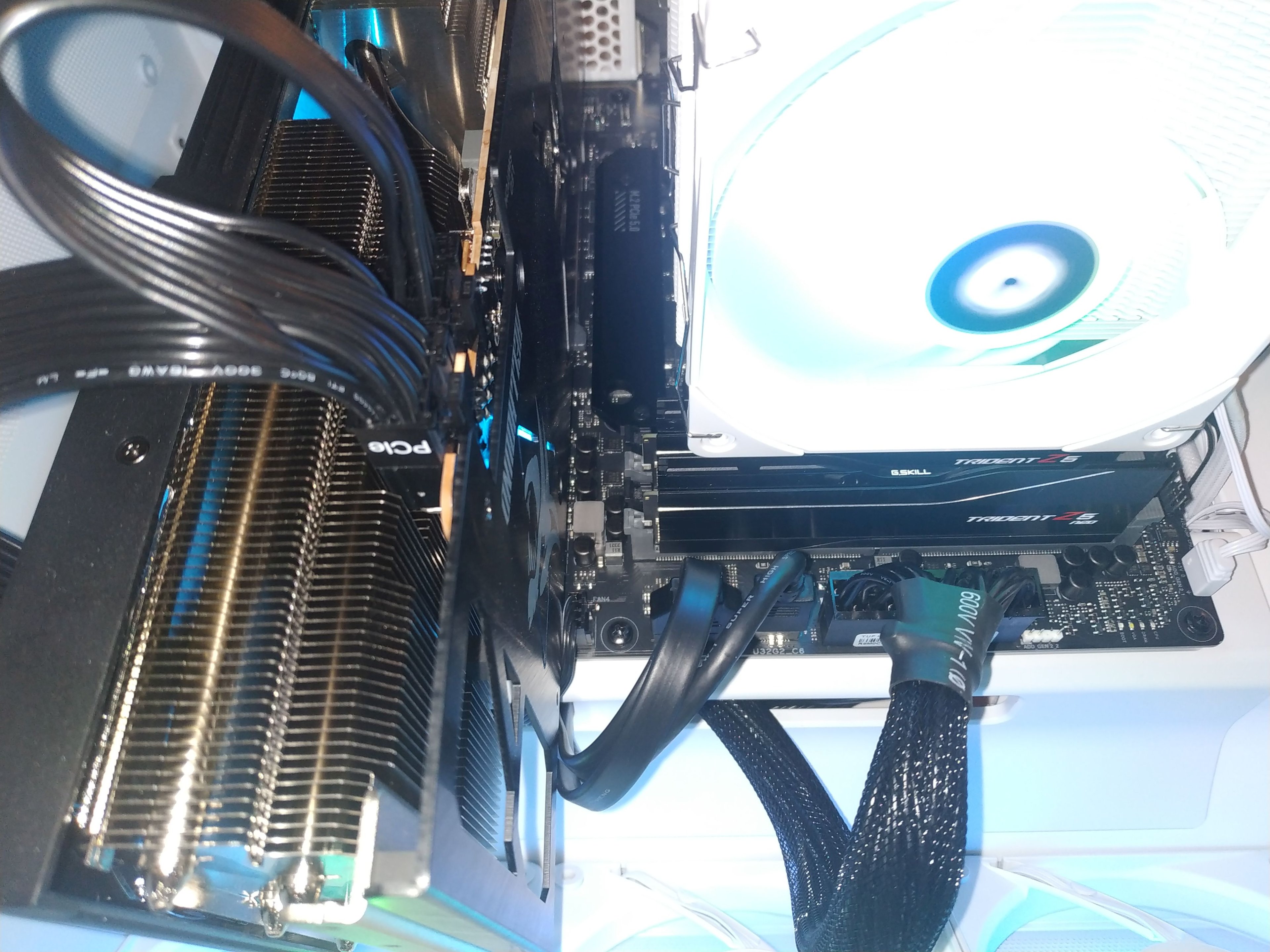

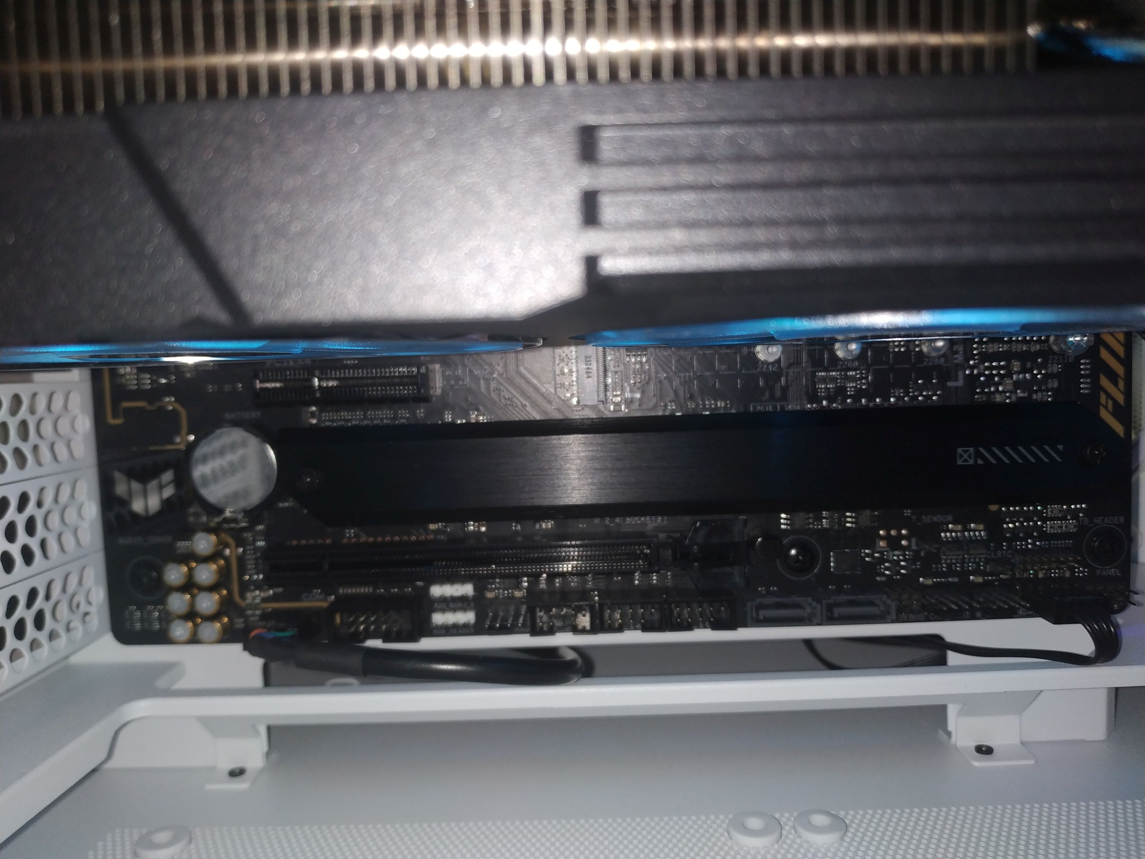

Aufgrund der Lichtverhältnisse sind die Fotos leider nicht sehr gut geworden, ich kann morgen im Hellen nochmal neue machen

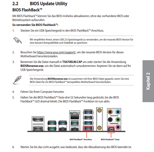

Habe die letzte BIOS Version von der ASUS Supportseite heruntergeladen und auf einen USB Stick gepackt. Anschließend renamed, wie dort beschrieben.
Jetzt hinten in den BIOS USB-Port stecken, PC anmachen und einfach eine ganze Zeit lang abwarten? (Oder muss ich dann noch den FLBK Knopf drücken oder sonst irgendetwas tun?
@Jabba007 Vielen Dank
Wie lange kann so ein Flaschback/ Update dauern?
Ich habe die Taste 3 Sekunden gedrückt, es blinkt 3 mal, danach leuchtet sie dann durchgehend
und geht nicht mehr aus. Gestern Abend war sie auch nach 2 Stunden noch an und ich habe dann den PC vom Netz genommen. Jetzt probiere ich es nochmal und die LED leuchtet nach 1,5 Stunden immer noch.
Irgendetwas ist da doch nicht richtig, oder?
Der Flashvorgang dauert lediglich ein paar Minuten. Die LED sollte dabei blinken und irgendwann dann ausgehen. Dauer-LED steht wohl eher für einen Abbruch. Am besten testest du einen anderen USB-Stick. Ich persönlich verwende dafür immer einen kleinen (USB 2.0) 4 GB - Stick, mit FAT32 formatiert. Das UEFI muss die passende Bezeichnung haben (s. o.) und alleinig auf dem Stick liegen, also auch keine Verzeichnisstrukturen o. ä.
