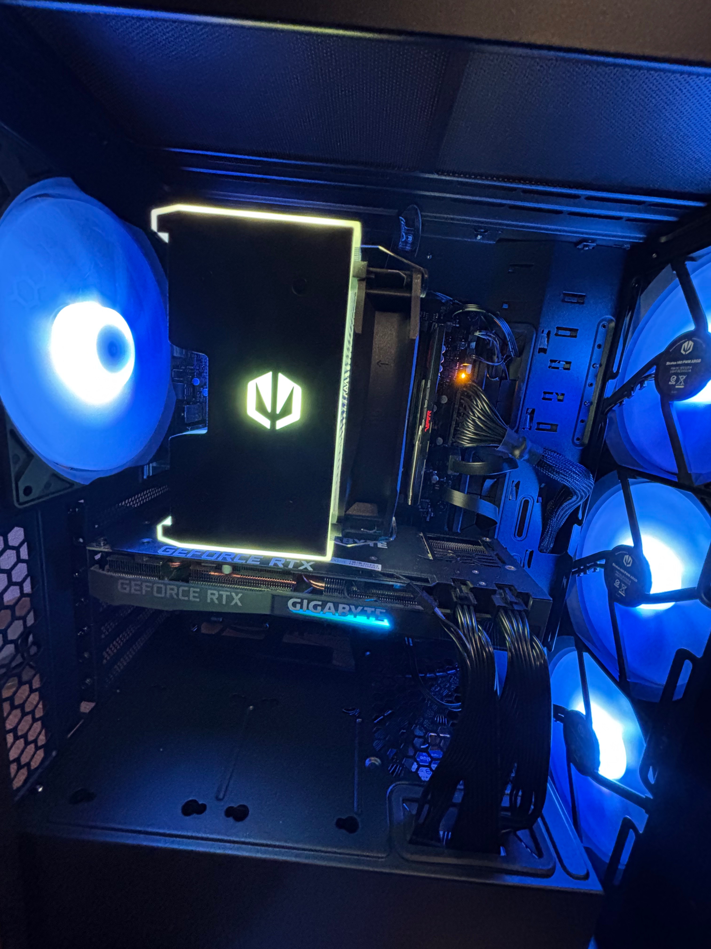

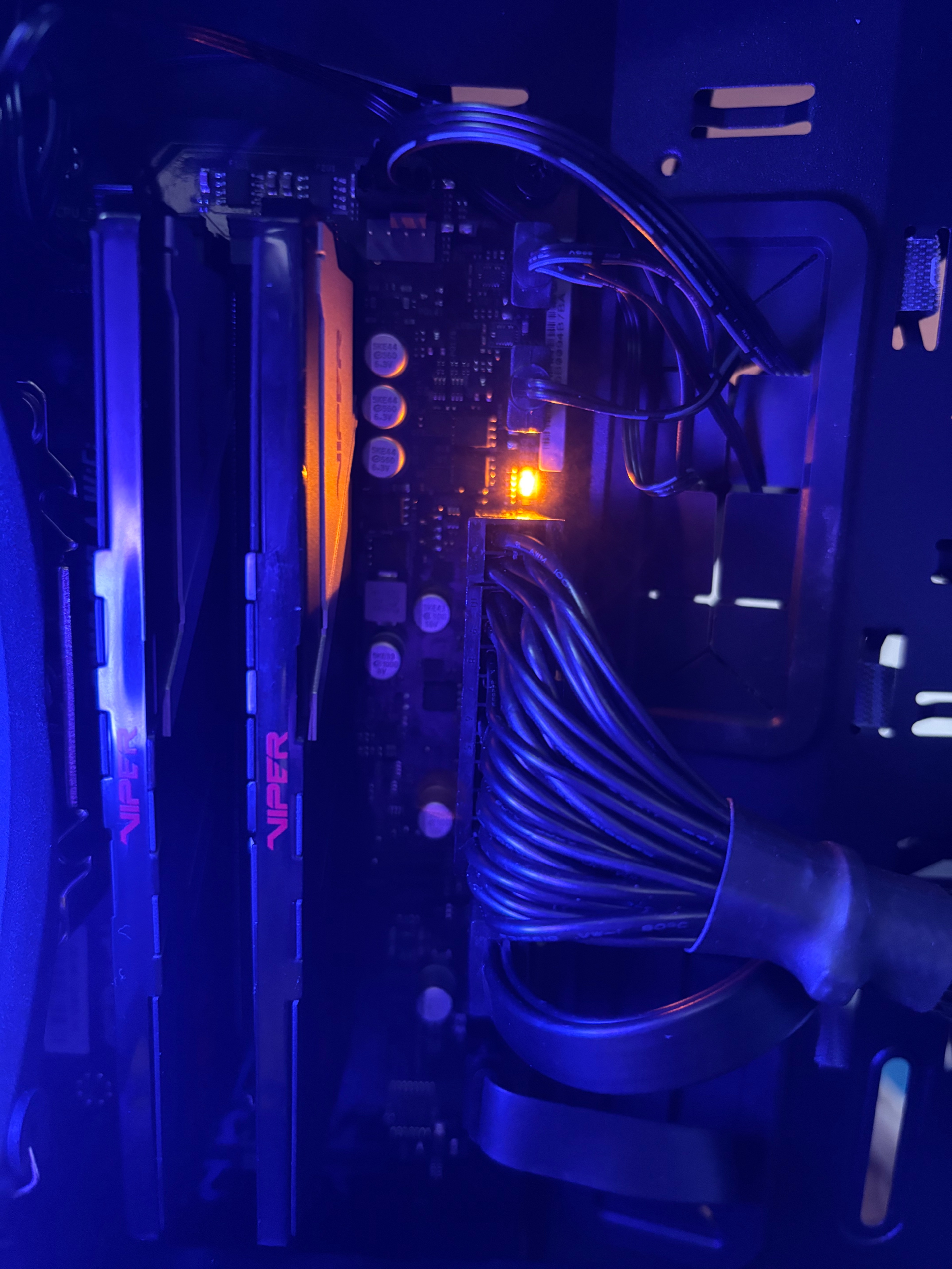

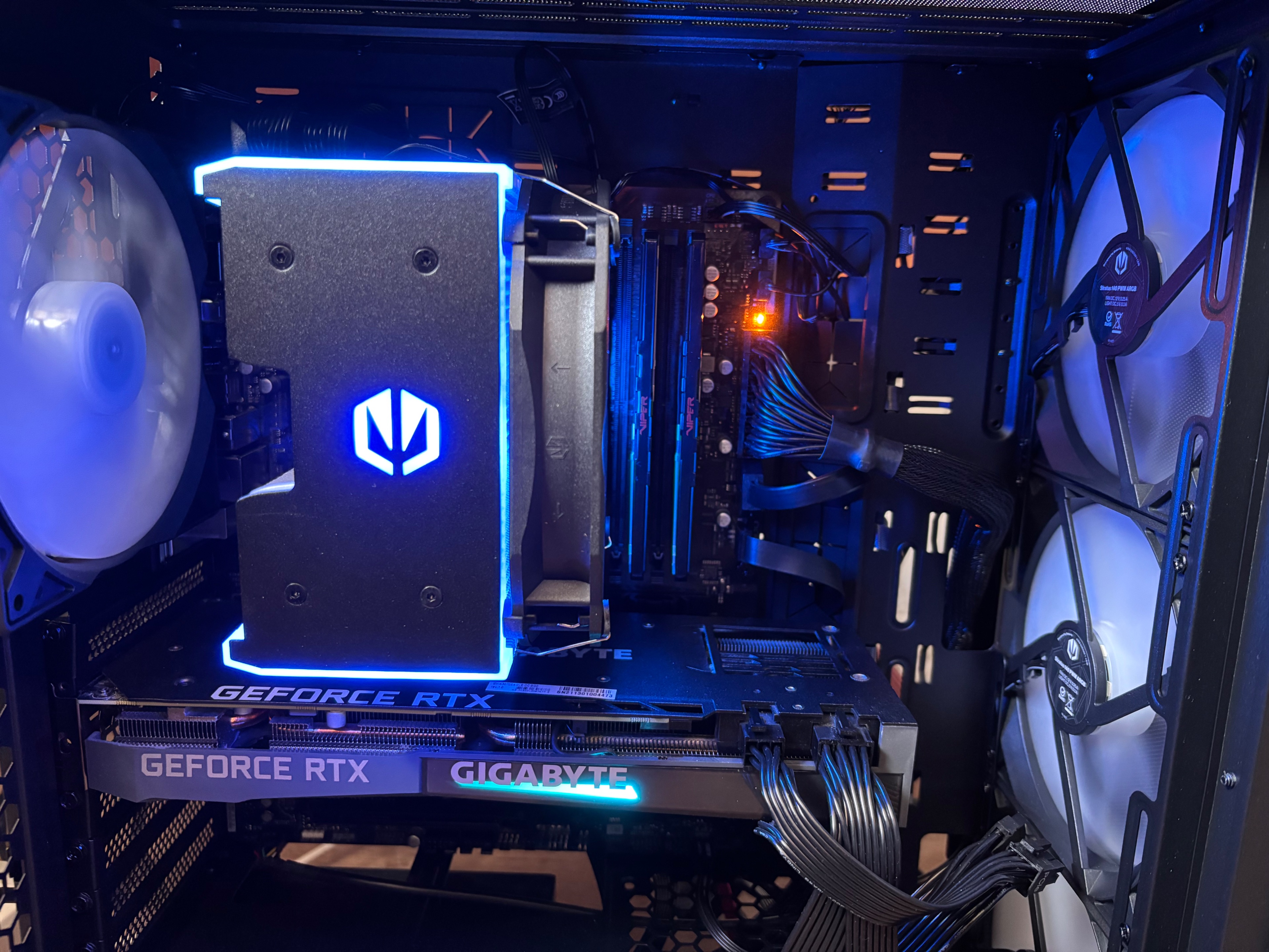

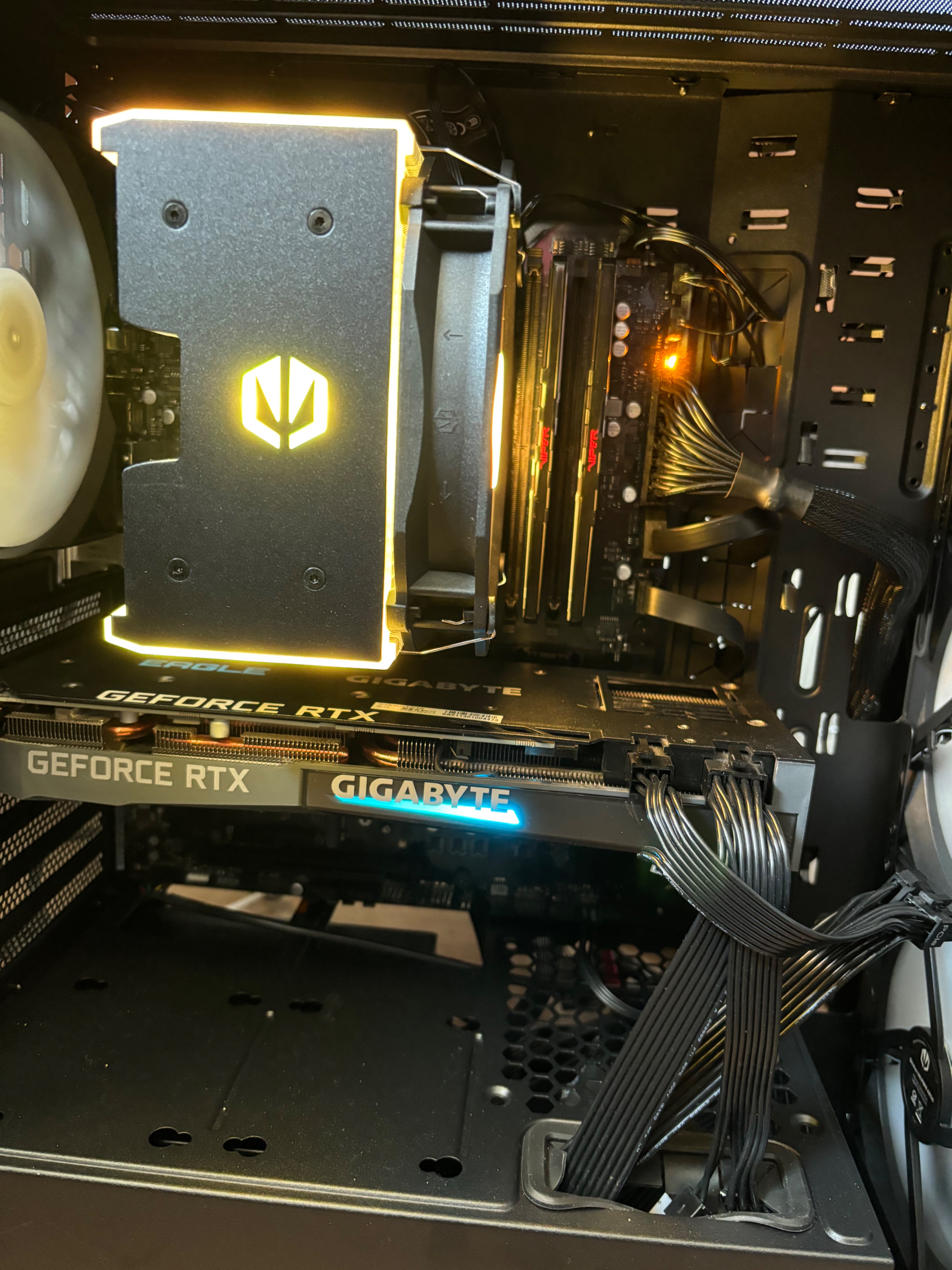

Ich habe den PC neu zusammengebaut, aber leider bekomme ich wenn ich den PC starte weder Bild noch funktionieren Maus und Tastatur. Auf dem Mainboard leuchtet ein gelbes Licht was laut der Beschreibung auf den DRAM zurückzuführen ist.

Hi,
in welchen Slots stecken die RAM-Riegel?
Hast du alle Steckverbindungen nochmals auf festen Sitz kontrolliert?
Bitte zeige uns generell mal Fotos.
Wie lange hast du gewartet? Eine leuchtende DRAM LED kann für DRAM Training stehen und das dauert bei DDR5 bis zu 5 Minuten.

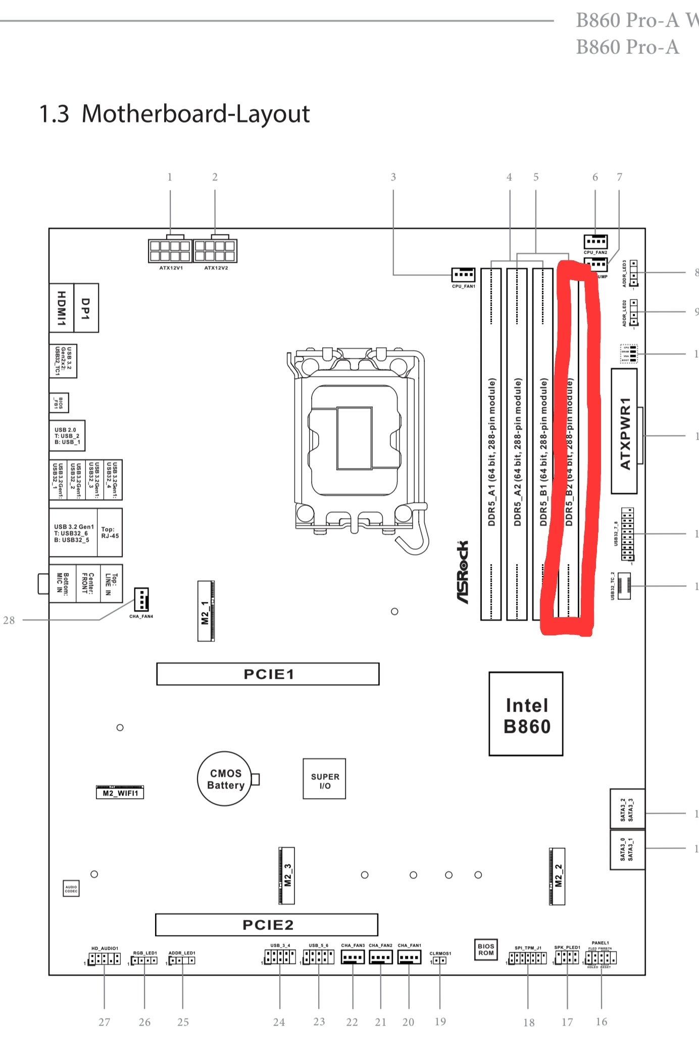

2 und 4.
Habe wie gesagt RAM raus und nochmal reingemacht sitzt richtig drin.

Den einen Riegel auch im richtigen Slot gehabt ?

Ist es egal welcher Riegel einzeln in welchem Slot steckt? Bei vier Slots und zwei Riegeln gibt es acht Möglichkeiten, einfach mal alle durchprobieren. Am besten mit A2 anfangen.

Also hast du noch vier Möglichkeiten ;)

So habe jetzt alle Möglichkeiten durch
