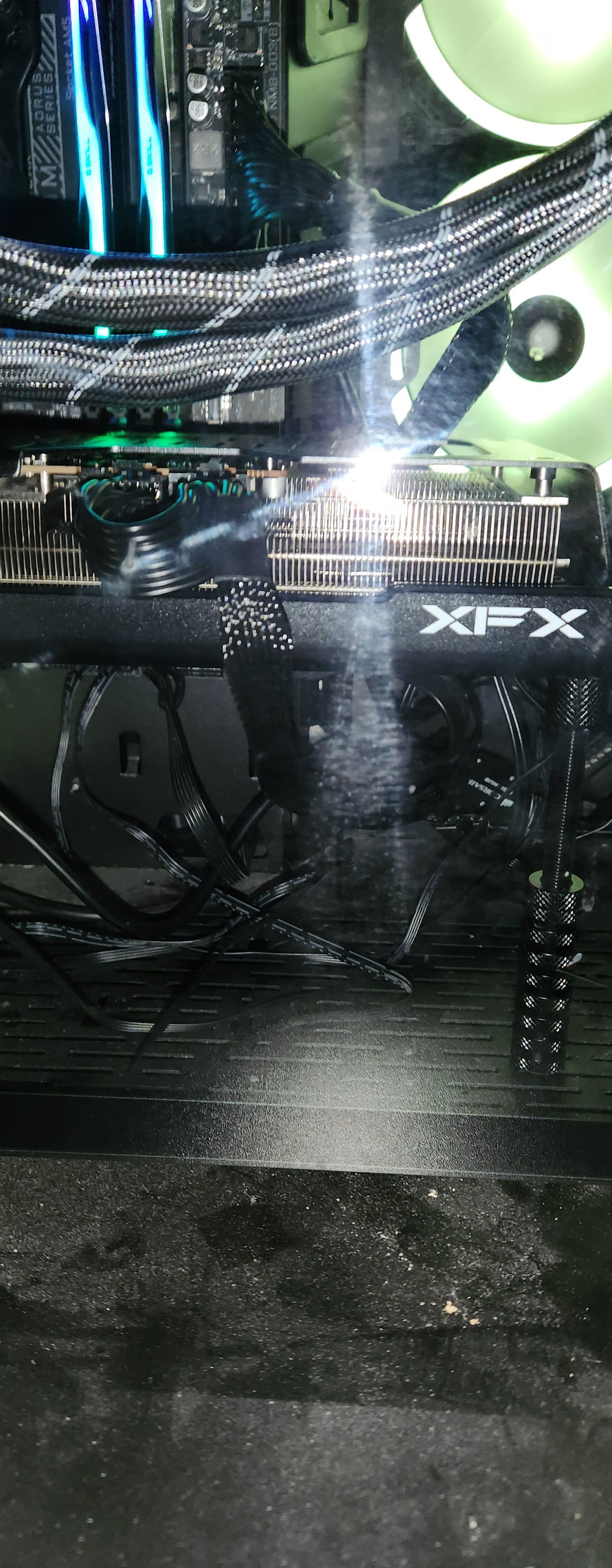

Hab das neue NT mit einem Doppelkabel belegt (Foto im Anhang,Ja ich weiß ordentlich ist was anderes ^^ )
Foto
die Verkabelung bitte ändern, nutze jeweile 2 PCIe Kabel vom PSU zur GPU
dieses Daisychain was du da nutzt sorgt für die Abschaltung des PSU's wenn Peaks kommen
so muss der komplette Saft über eine Leitung laufen, ist die zu hoch für die genutze 12v Rail -> click aus + Reboot
ohh und schau das die beiden genutzen Kabel an unterschiedlichen Rails stecken
wenn beide zbsp auf 12V1 stecken hast du das gleich Problem wie vorher
daher Kabel #1 auf die eine Rail, Kabel #2 auf eine andere

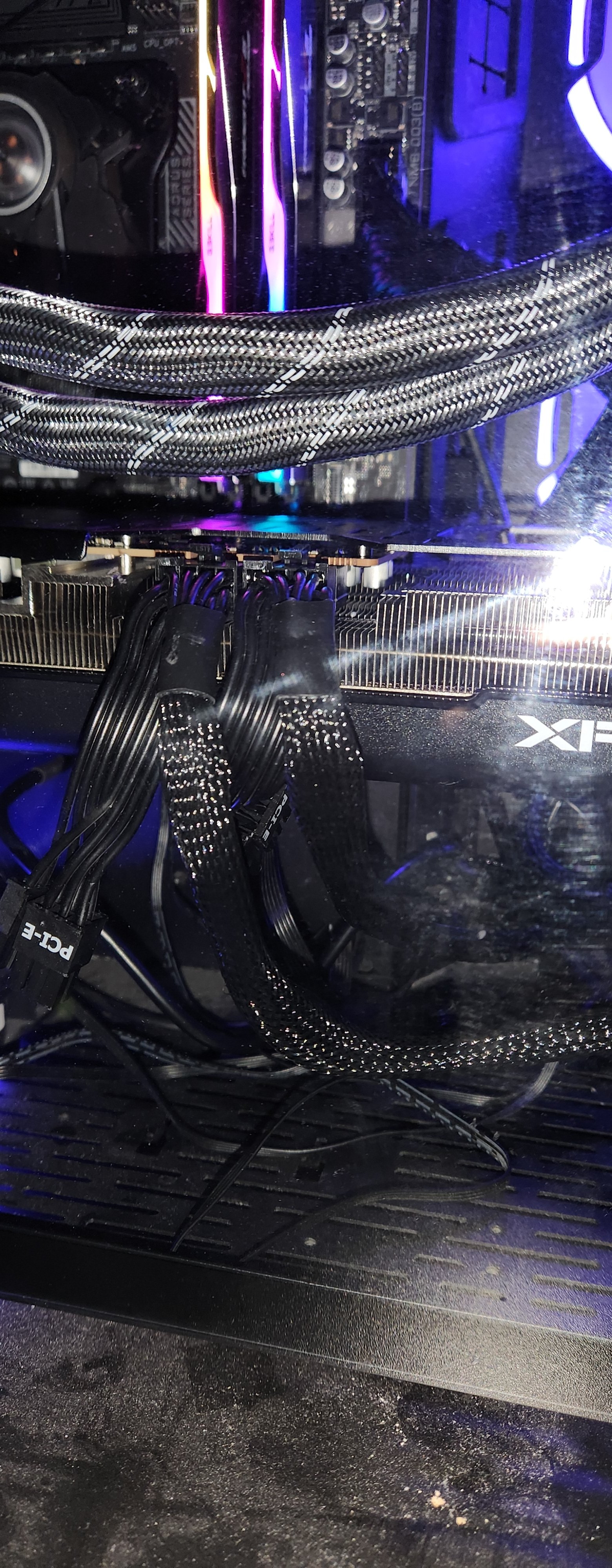

Update hab die Daisychain abgelöst,es hängen jetzt 2 Seperate PCI-E Kabel dran,hoffe das bringt was.
Na ja, zwei PCIe-Kabel auf zwei PCIe-Anschlüsse des NT. Schau mal im Handbuch nach, welches ggf. die stärker ausgeführten Anschlüsse sind.
Hoffe so ist es jetzt richtig ^^
Reaktionen: sTyLzYo, djducky und Vigilant
