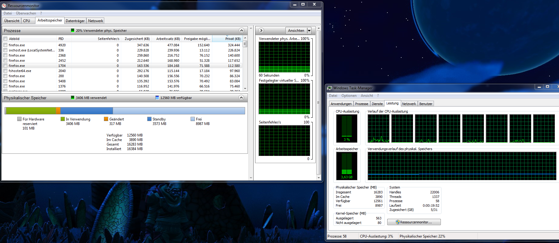

Mainboard: Asus M5A97 R2.0
RAM: Kingston HyperX 4x 4GB (DDR3-1600) CL9
Anbei das Bild:
Zeig mal beim Zocken ein Screenshot vom Resourcen Monitor
So sieht das aus wenn der RAM voll ausgelastet ist. Reiter Frei beachten.
Guck mal im Resourcenmonitor.
Das funktioniert so nicht. Wenn du vorher was anderes gestartet hattest und dann Empyrion + Server, muss der Speicher nicht komplett freigegeben worden sein, dann hast du 11-12GB.
Wo ist jetzt das Problem?

Nureinnickname! schrieb:
Sieht doch alles ok aus.
Ja soweit schon. Wie gesagt, nur wenn ich ein Spiel starte oder egal was ich mache, der PC verwendet nie mehr als 8 GB Arbeitsspeicher und fängt dann an zu ruckeln.
