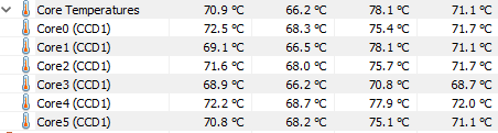

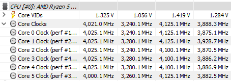

CPU Werte sehen in Ordnung aus, wie stehts mit GPU?

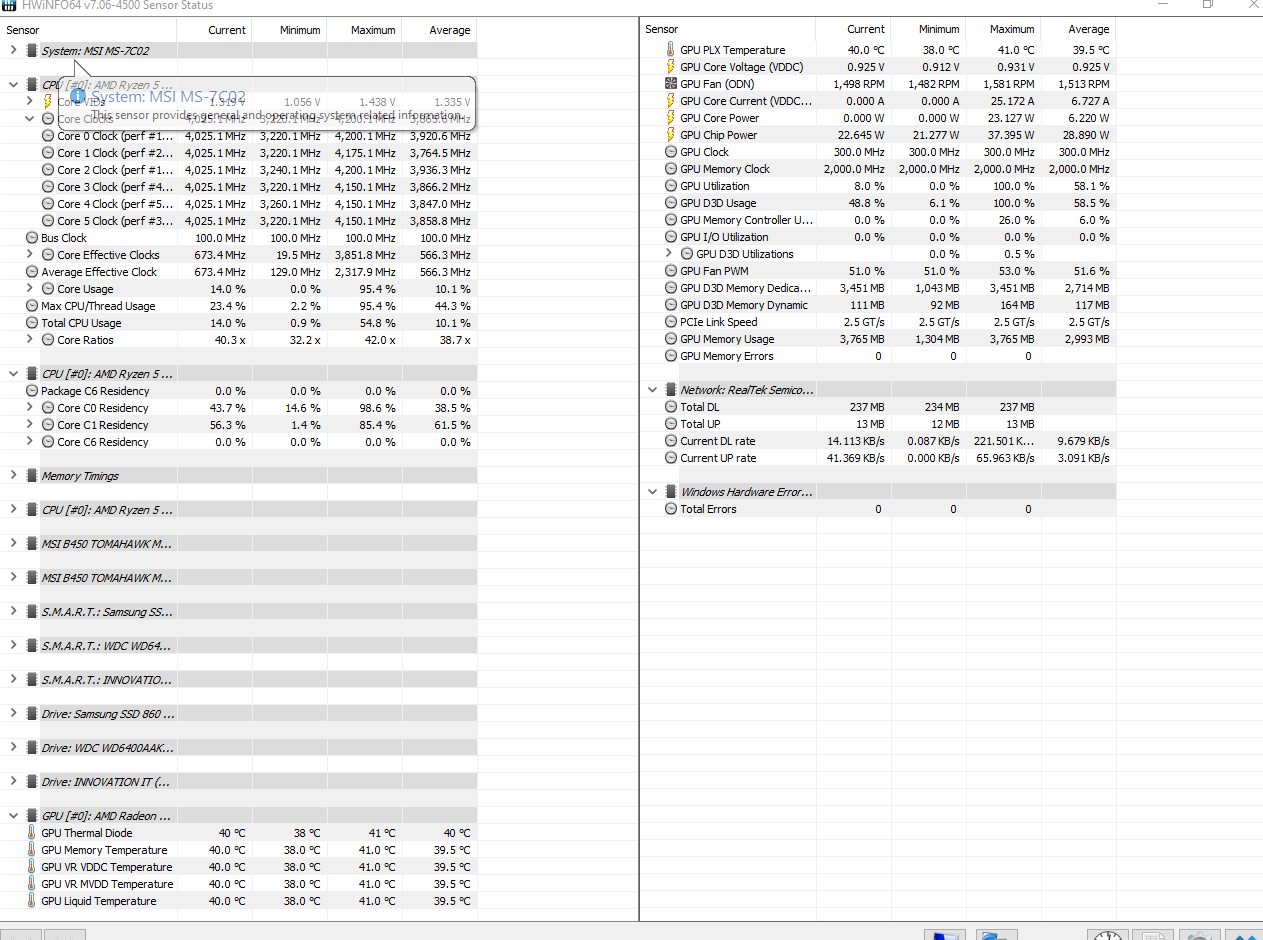

Hier einmal Werte aus HWinfo, zu einem Zeitpunkt wo das system langsam läuft.
Scheinbar lief es gestern wieder normal nachdem ich den GraKa Treiber neuinstalliert habe. jetzt läuft es ohne dass ich irgendwas verändert habe nicht mehr.
Jo laut dem Screenshot taktet die GPU nicht mehr hoch. Hängt bei 300MHz trotz 100% D3D Last.
Da stimmt was nicht. Stromstecker der GPU richtig drin?
Hab ich auch bemerkt. Stecker ist richtig drin. Das merkwürdigste ist, dass es ohne das ich irgendwas verändere mal funktioniert und mal nicht. Hab gerade nochmal alles abgesteckt, sauber gemacht (auch die kontakte) und wieder eingebaut. Läuft immer noch nicht.
