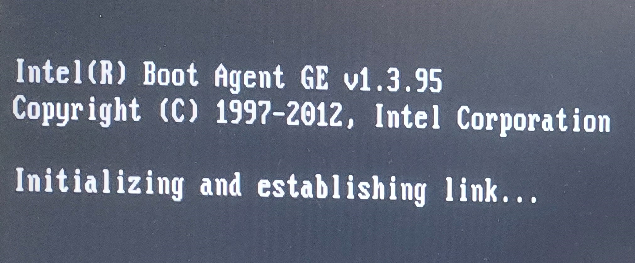

Wenn ich den PC mit eingestellter Boot Reihenfolge versuche zu starten, wird das Boot-Device nicht erkannt.
(die Samsung-Festplatte ist die mit dem Betriebssystem (andere Festplatten sind nicht angeschlossen!)

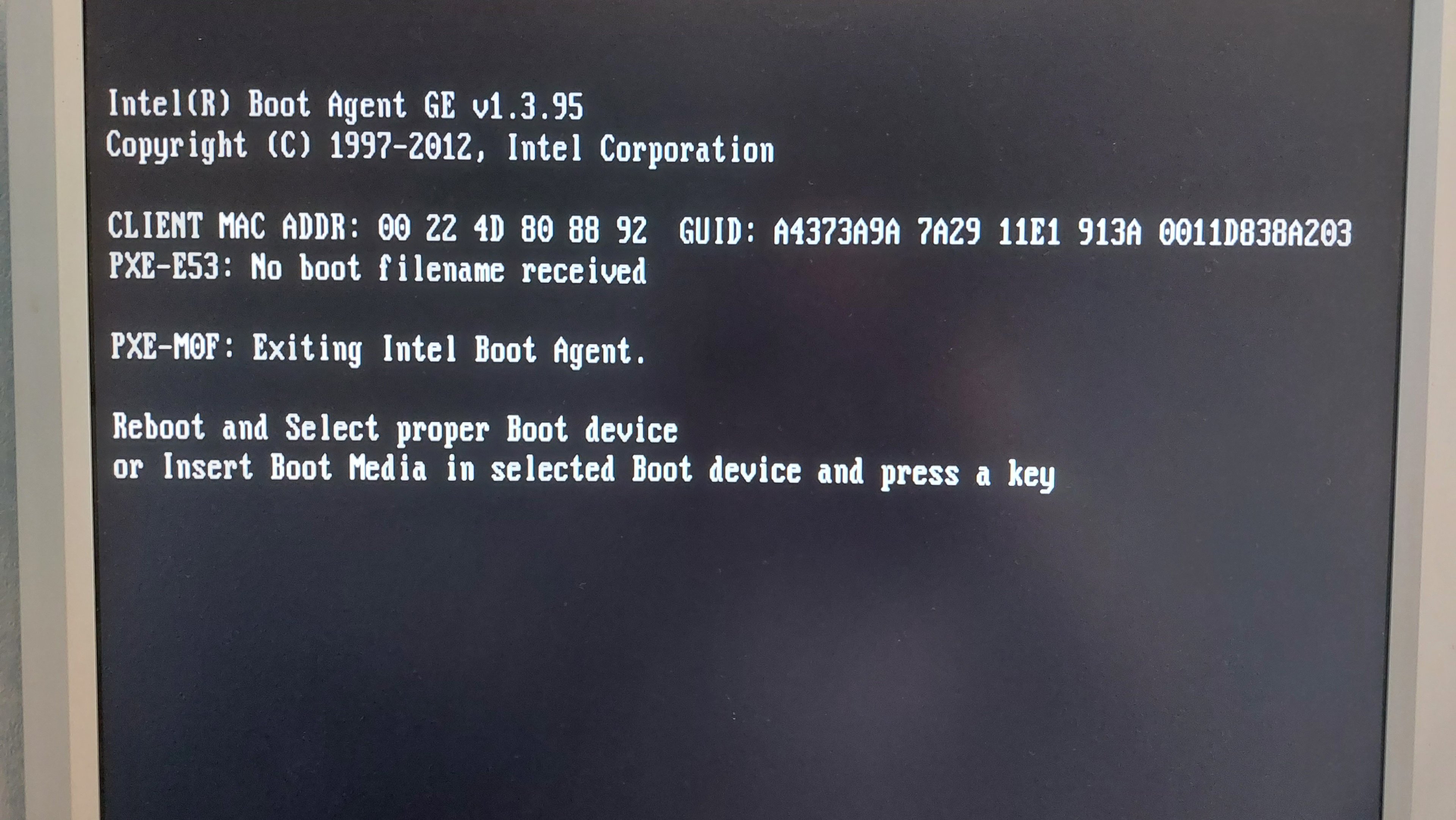

zuerst kommt diese Meldung:

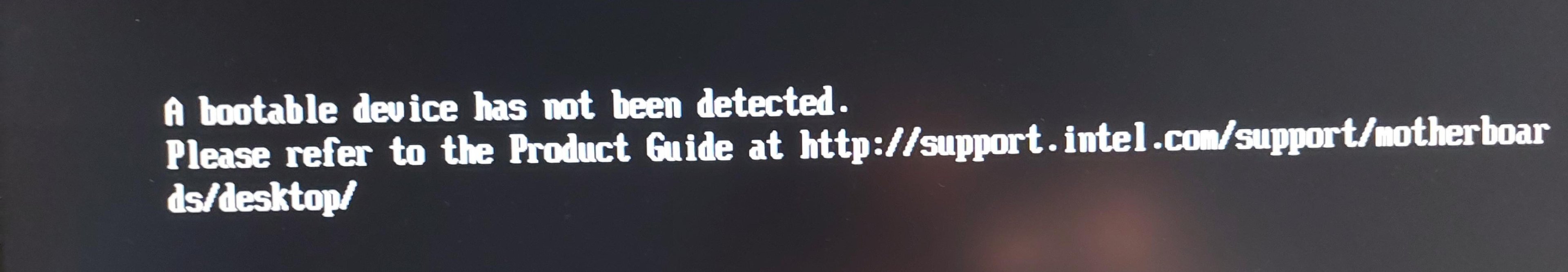

dann diese:

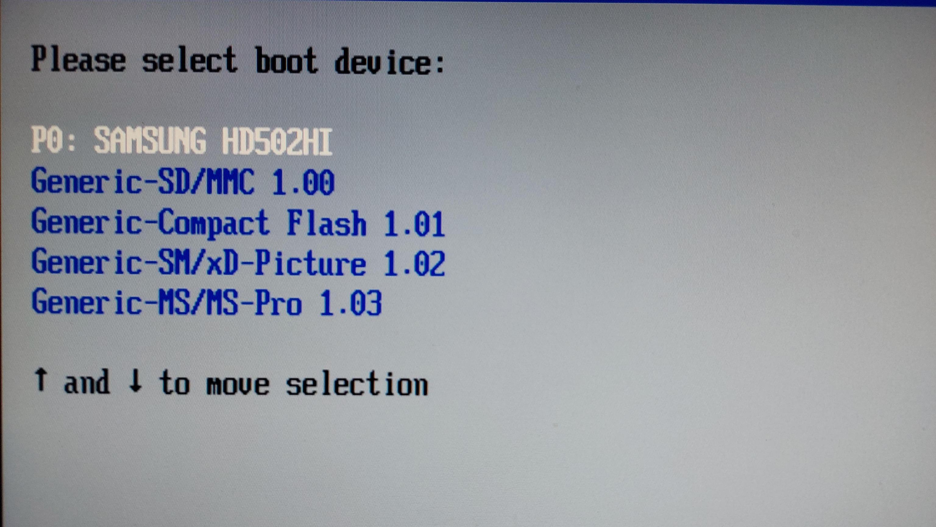

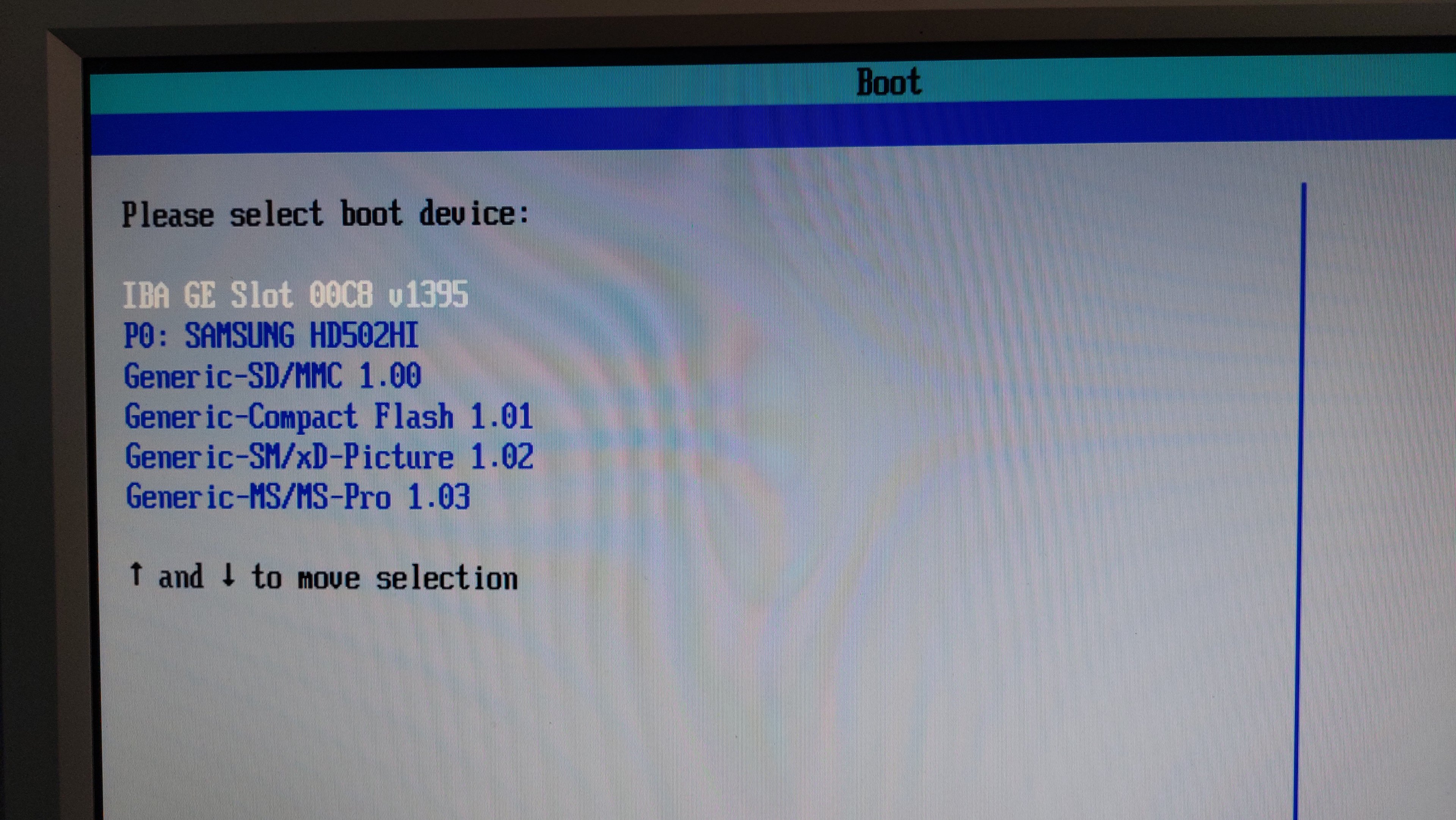

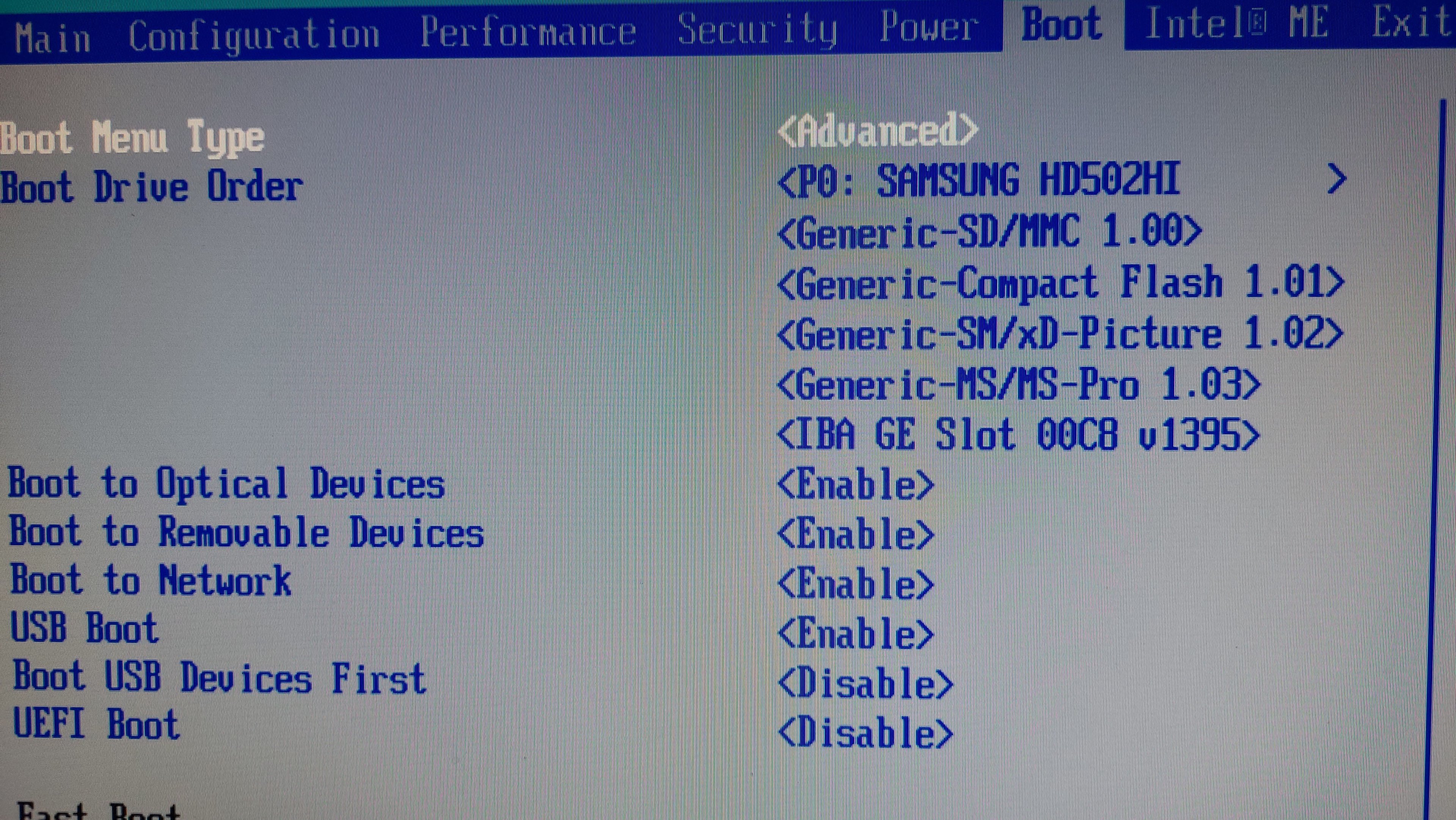

Wenn ich allerdings ins Boot Menu gehe, steht ein anderer Eintrag ganz oben in der Reihenfolge als in den BIOS Settings.

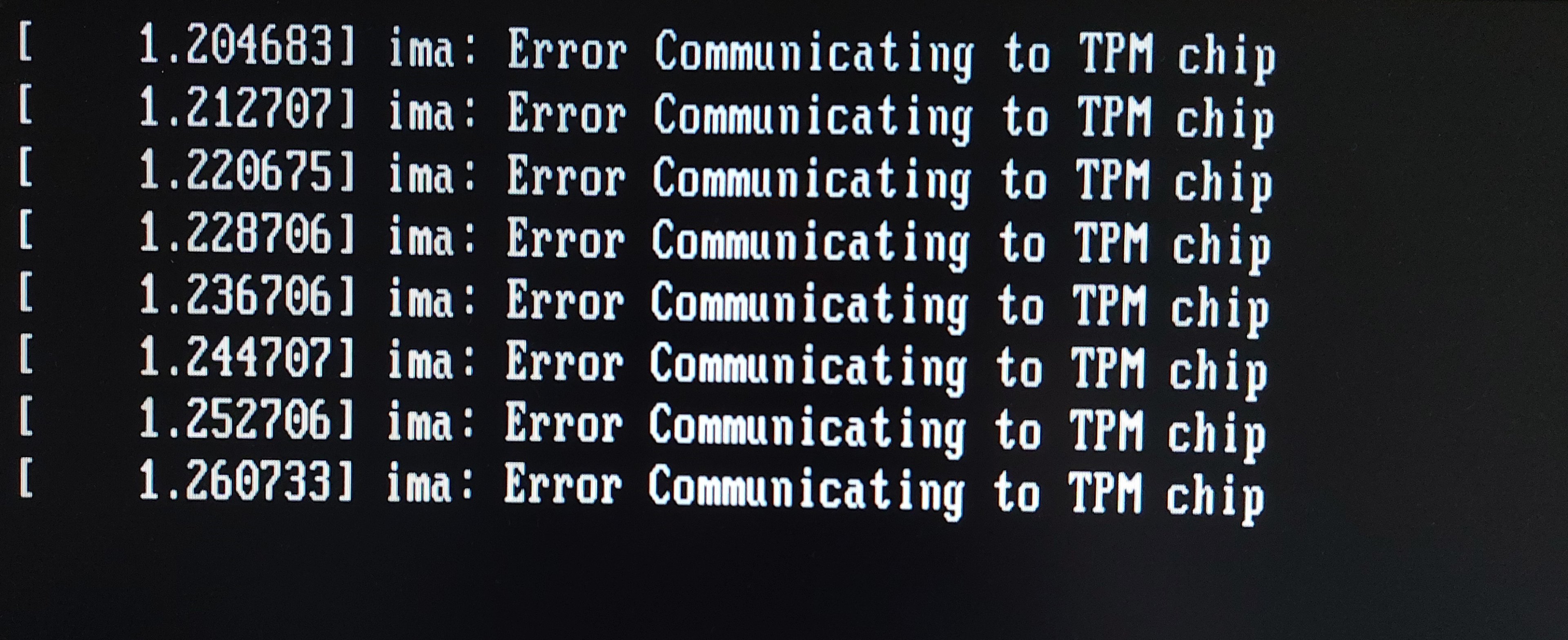

Wenn ich den richtigen Eintrag im Boot Menu auswähle startet mein Ubuntu (allerdings zuerst mit folgenden Fehlermeldungen, aber danach startet das System)
^das kommt kurz und dann startet Ubuntu

Du könntest die Option Boot to Network mal auf Disabled stellen

nuja, das GE im ersten bootdevice steht für Gigabit Ethernet.
es tut also, was du eingestellt hast, es versucht, vom netzwerk zu booten.
bloß ist da nix, was antwortet.
und danach versucht er eh die hd, es gibt halt irgendein tpm prob.
du solltest den netzwerkboot deaktivieren bzw keinesfalls an erster stelle stehen haben.

nur die Boot-Reihenfolge, dass Samsung oben steht
(stand ja in den Bios Settings in der Reihenfolge an letzter Stelle)
ich habe es jetzt aber deaktiviert. Jetzt kommt beim "normalen" Starten dieser Fehler:
in den Boot Menu, steht die Samsung (die mit dem Ubuntu) aber nun oben:
wenn ich das mit Enter bestätige, startet Ubuntu, aber nicht wenn ich den PC starte ohne ins Boot Menu zu gehen
ich gehe davon aus, wenn ich ja übers Menü mit ihr starten kann...

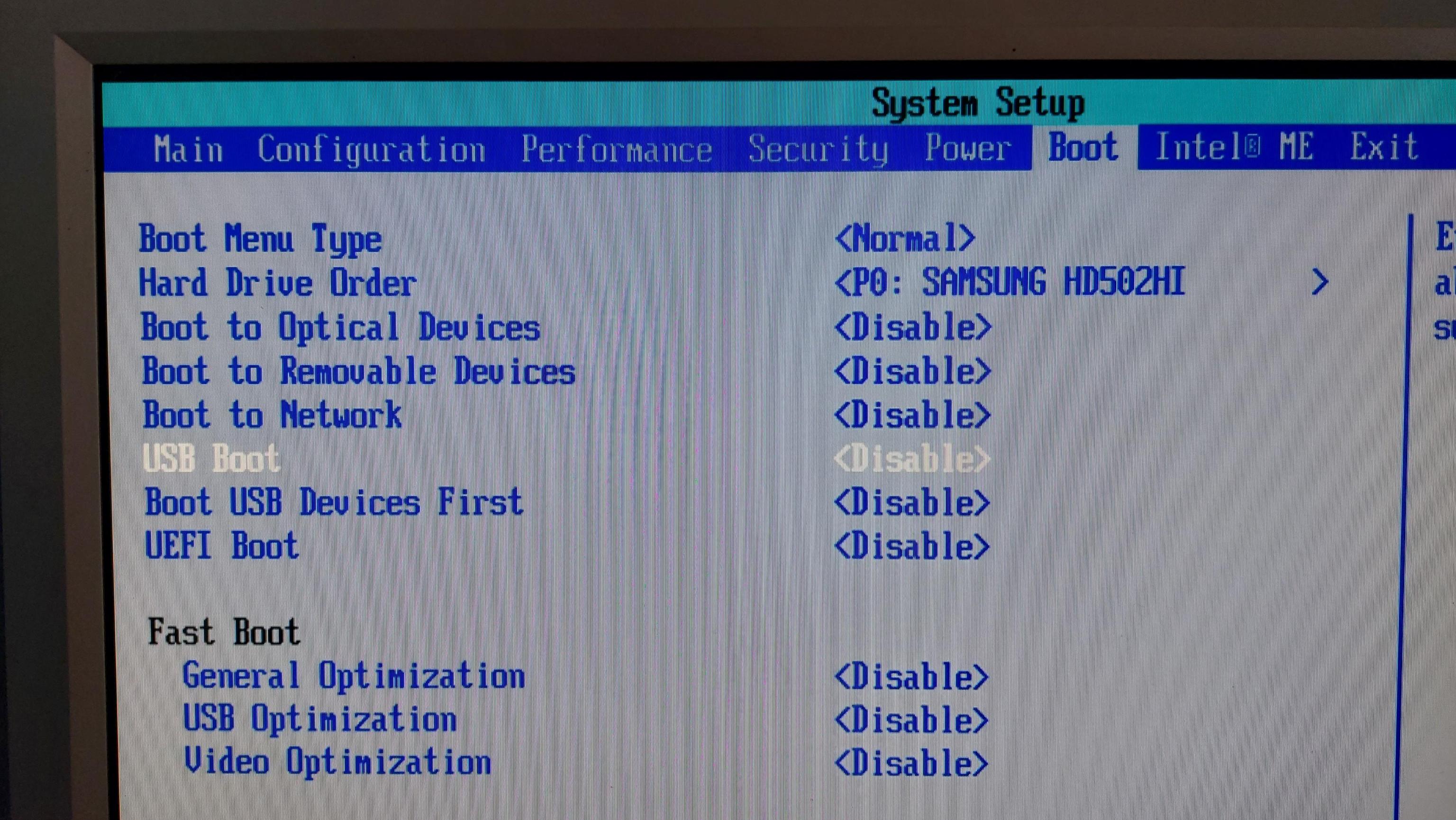

ich hab des jetzt so eingestellt:

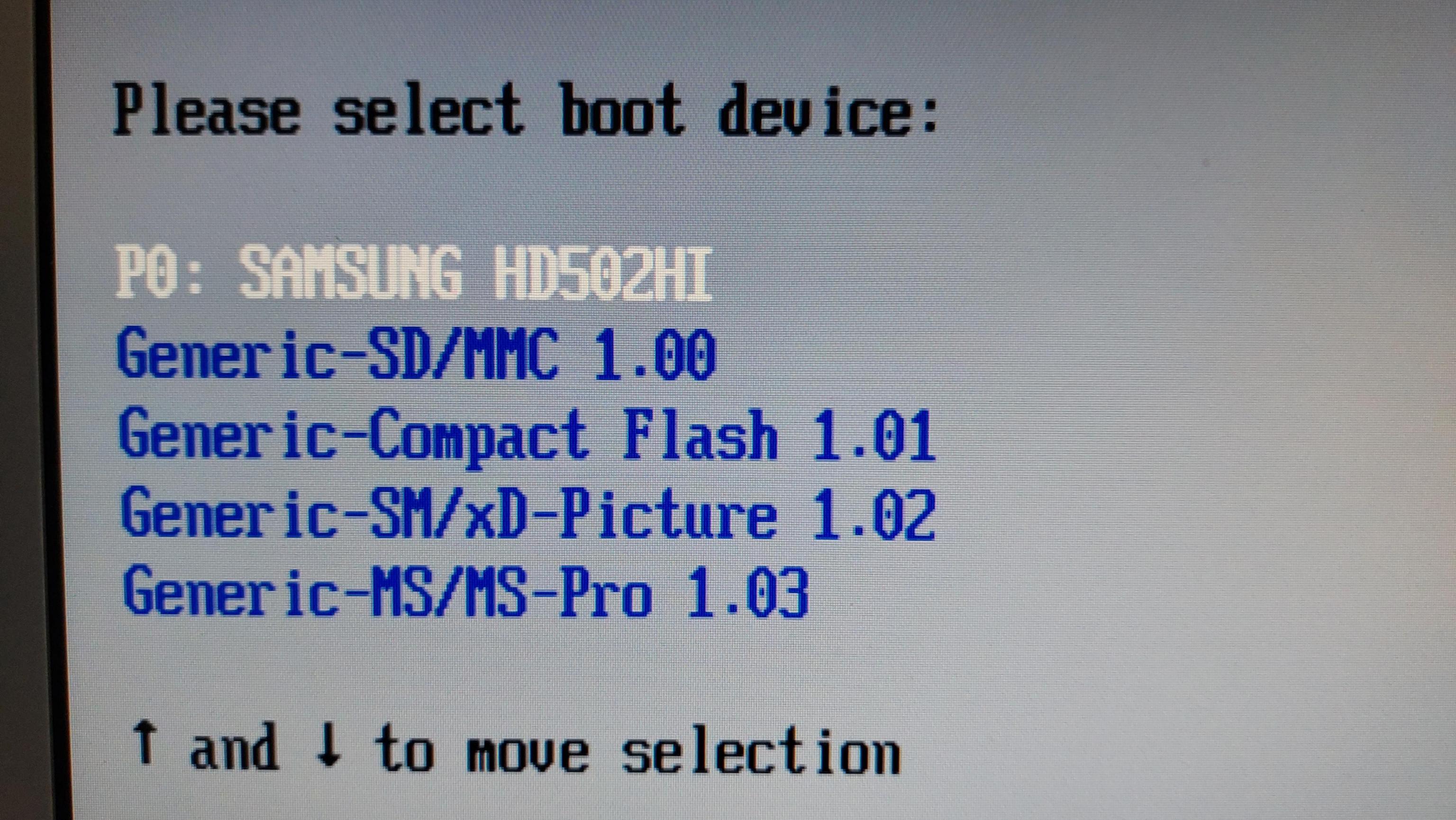

im Boot Menu sieht es aber trotzdem so aus:

Die TPM-Meldungen sind was anderes und können ignoriert werden.
