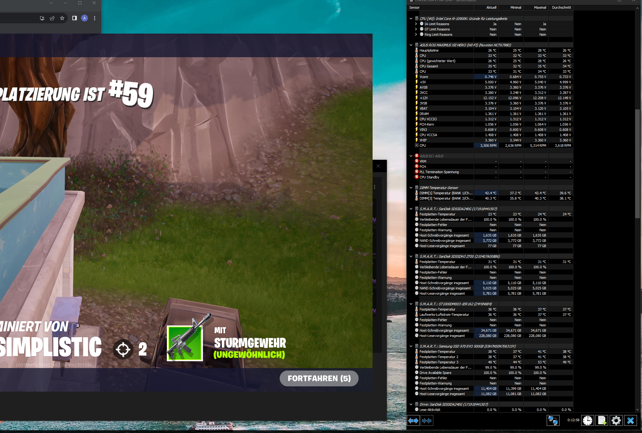

Alle Temperaturen gemessen (Bei Leerlauf). Ist alles in Ordnung. schicke ich gerne mal Fotos rein.
Messen mit hwinfo, Leerlauf und Last
Gerade bei Leerlauf reingestellt. Kann gerne bei Last mal reinstellen. Allerdings nicht ganz einfach da es ja nicht möglich ist zu spielen!
Taktet die CPU hoch wenn du Hwinfo im Hintergrund lässt und irgendwas machst? Weil bei "Maximal" 800MHz ist schon auffällig.

Sorry für die blöden Screenshots. Könnt ihr da irgendetwas erkennen?
MfG
Ja deine CPU taktet nicht hoch. Hast du mal im BIOS rumgespielt? OC versucht mit irgendeiner Software? Windows Energiesparplan? Oder sowas?

CPU taktet nicht hoch, steht auf 800 MHz.

sind in HWinFO ersichtlich mit 125W 250W (siehe Screenshot). Dachte ich aber auch erst dass da was verbogen ist.
