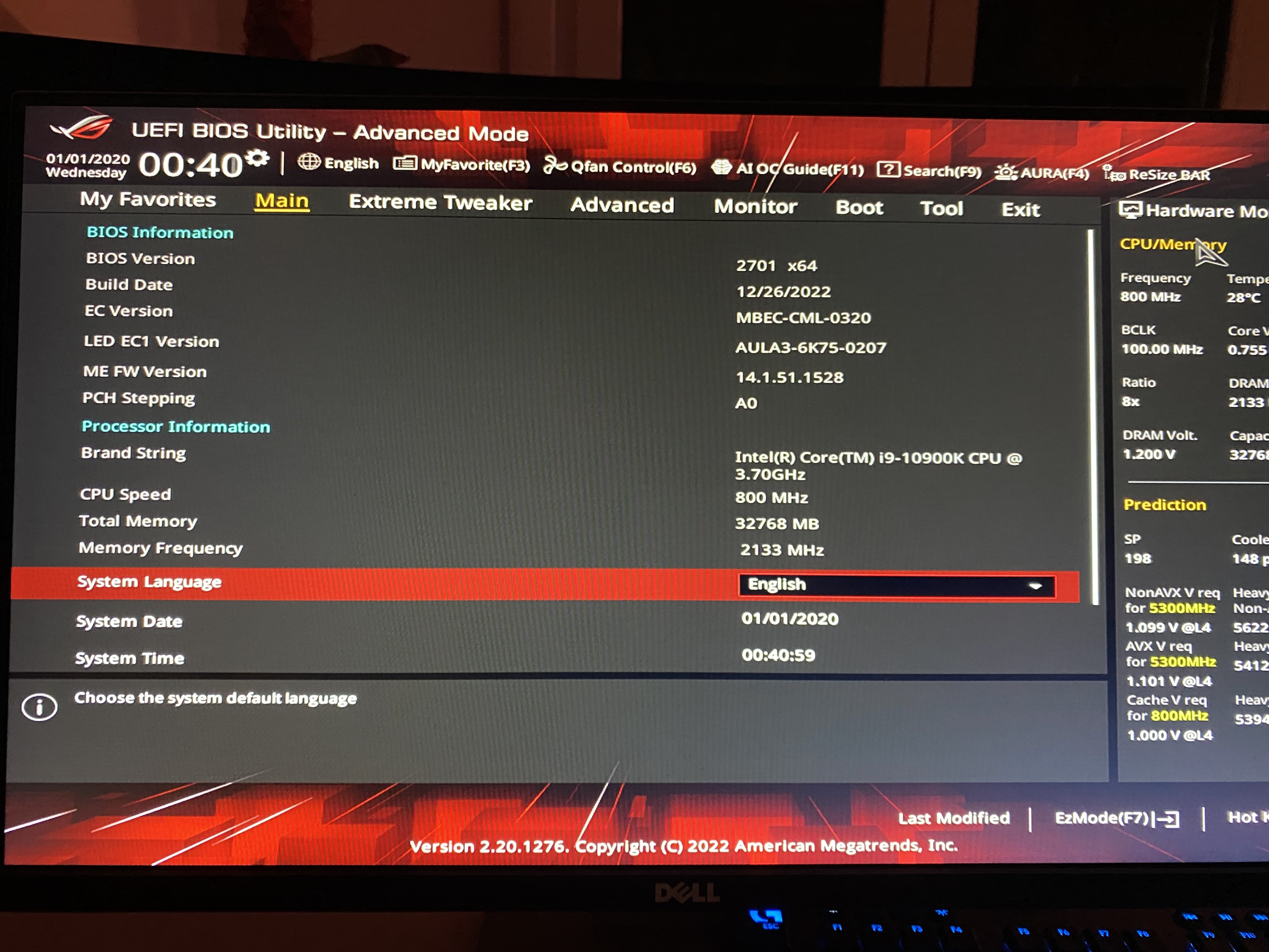

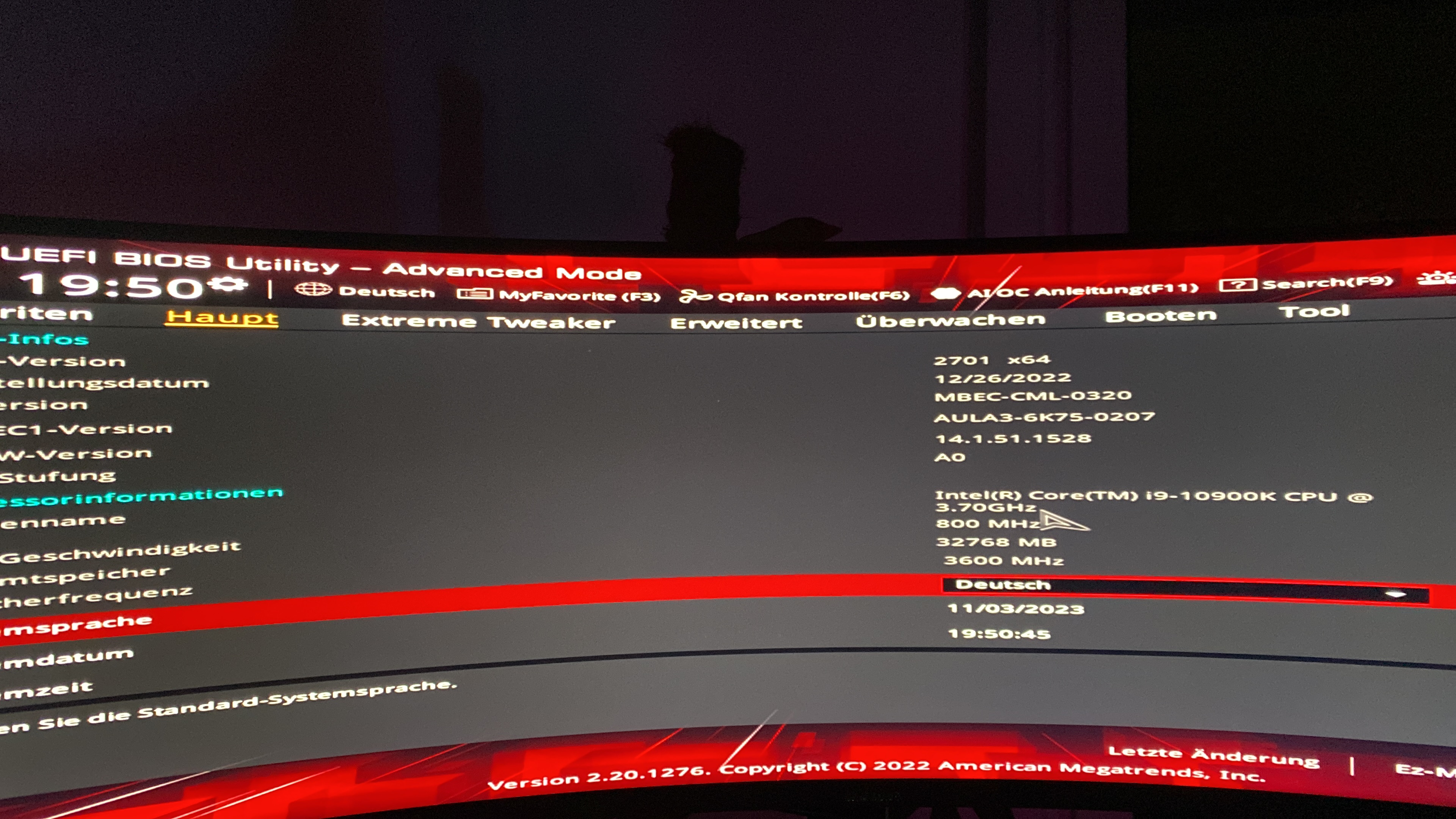

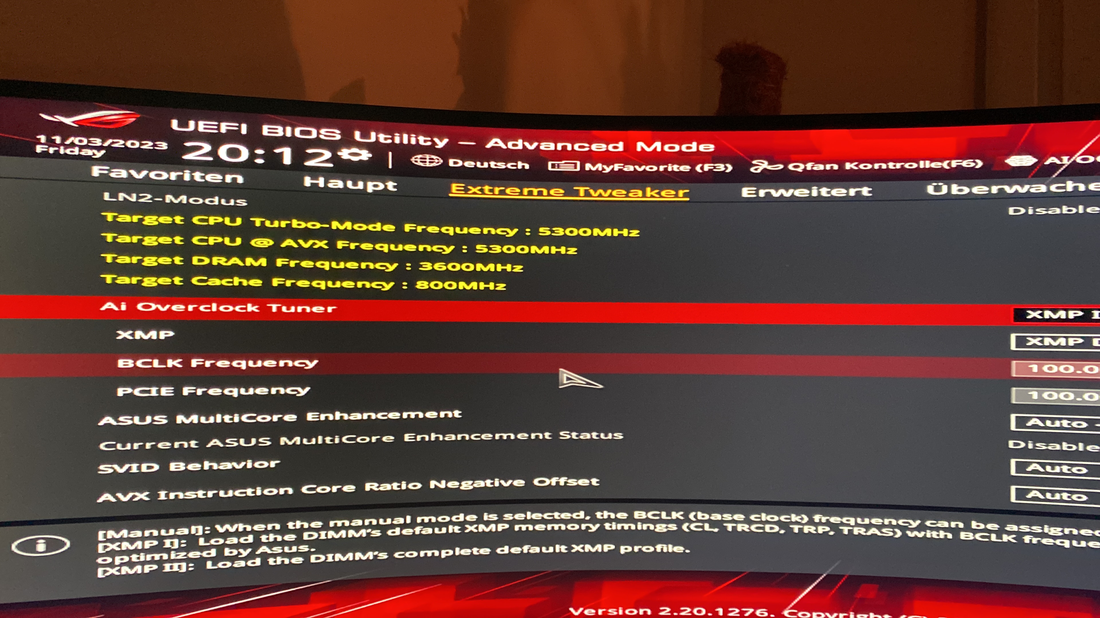

Also habe einen clear cmos gemacht. Erfolgreich. Allerdings steht im Bios auch weiterhin die cpu bei 800mhz.
Und: Welche Software soll im Hintergrund laufen wenn ich das Problem vor und nach neu aufsetzen unverändert habe/hatte? Oder sehe ich das falsch?

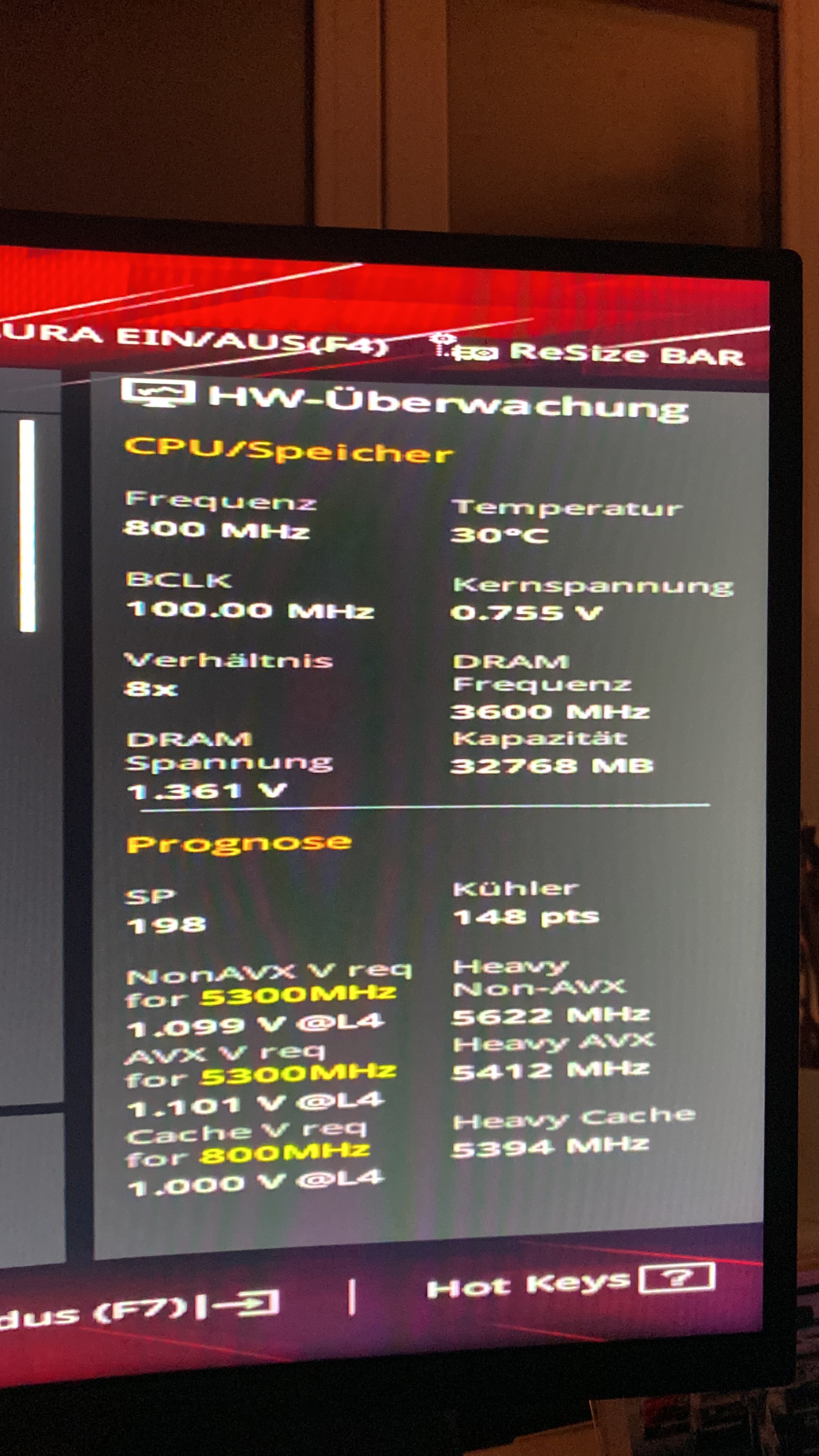

Ich habe jetzt mal Asus Armoury geöffnet. War noch nie geöffnet, musste alles Bestätigen. Dort steht auch alles bei 800mhz bei der cpu. Der bietet mir “ai-übertaktung” an. - somit ist sie deaktiviert. Aber das ist ja nicht die Lösung.
Die Frage ist: Warum ist er bei 800mhz limitiert?

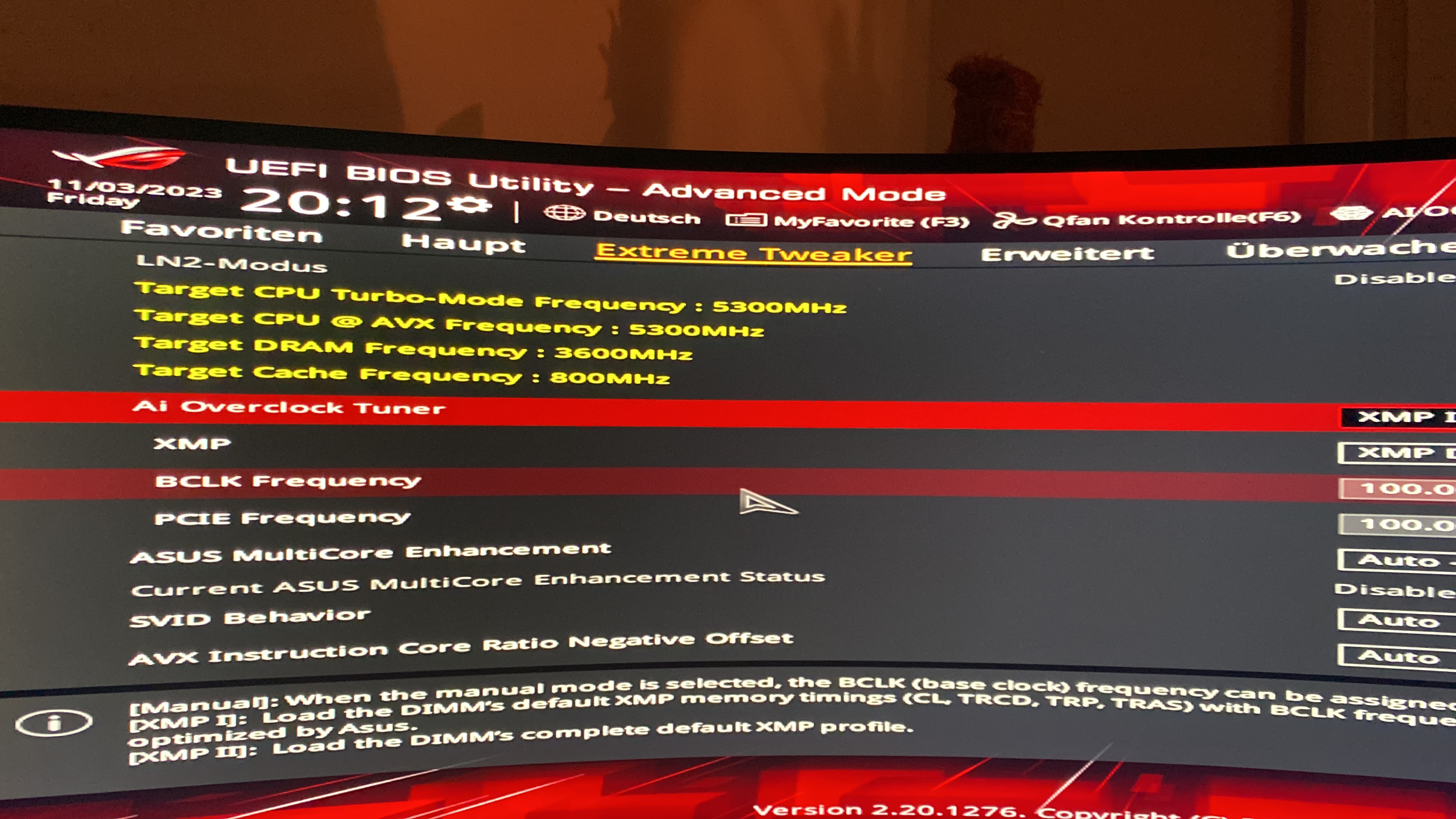

Das habe ich gerade gemacht. Habe von automatisch auf manuell und auf AI Optimiert versucht. Leider ohne Effekt. Weiterhin 800mhz.t3chn0 schrieb:Kannst Du den Takt manuell auf einen anderen Wert festlegen? Also den Multiplikator erhöhen? Vielleicht mal auf 2000Mhz stellen, einfach zum testen ob das überhaupt funktioniert.
Das ist schon sehr ungewöhnlich.

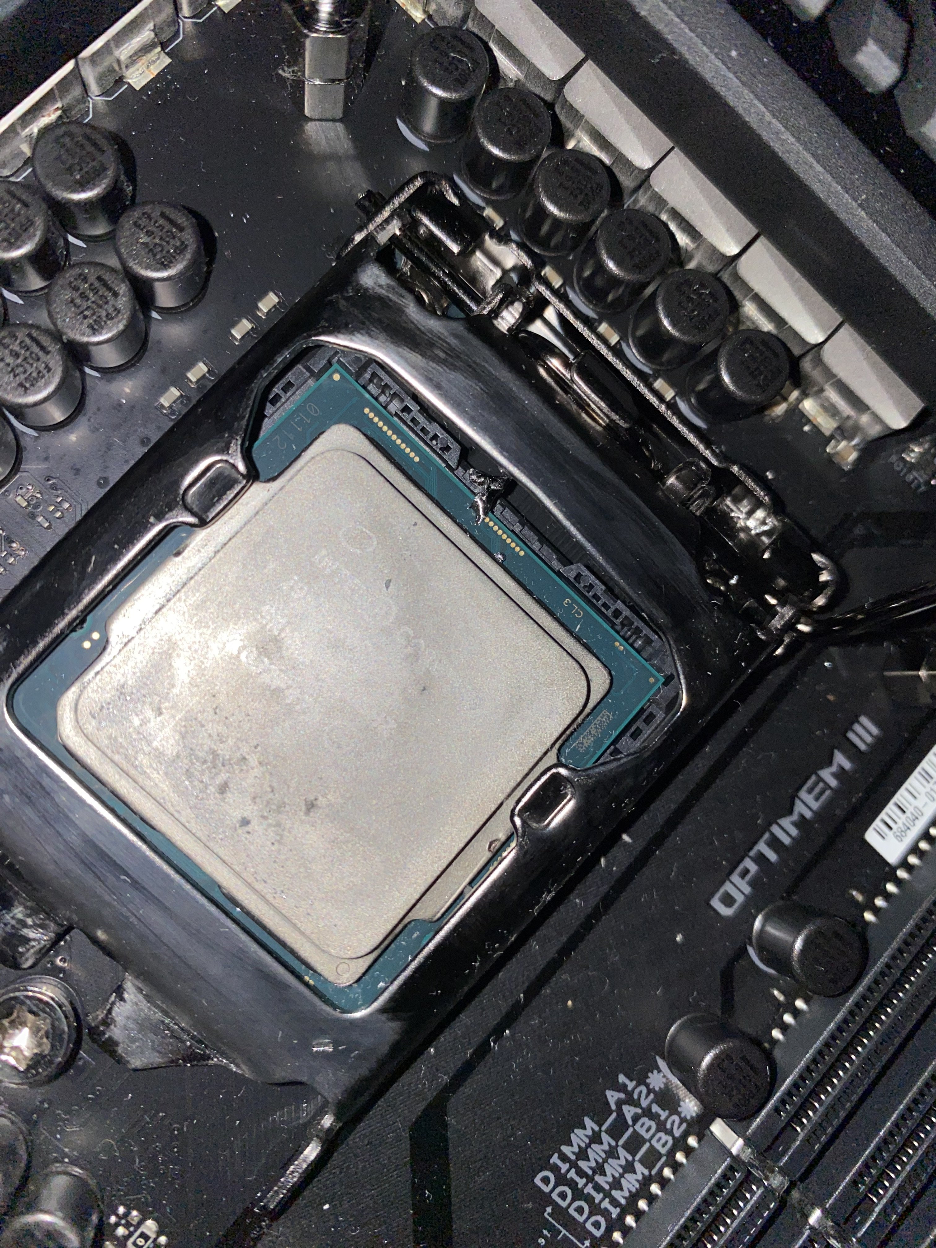

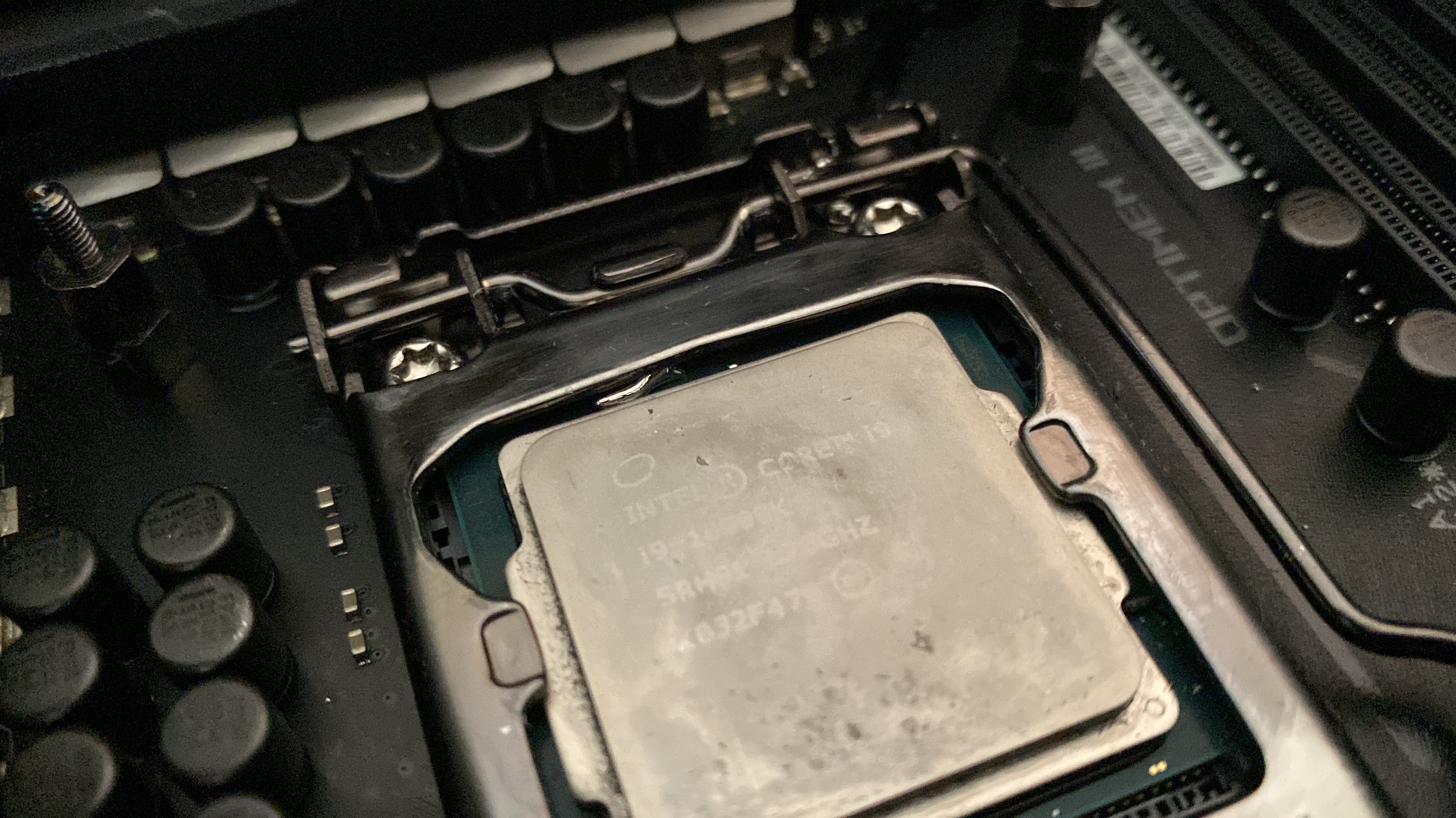

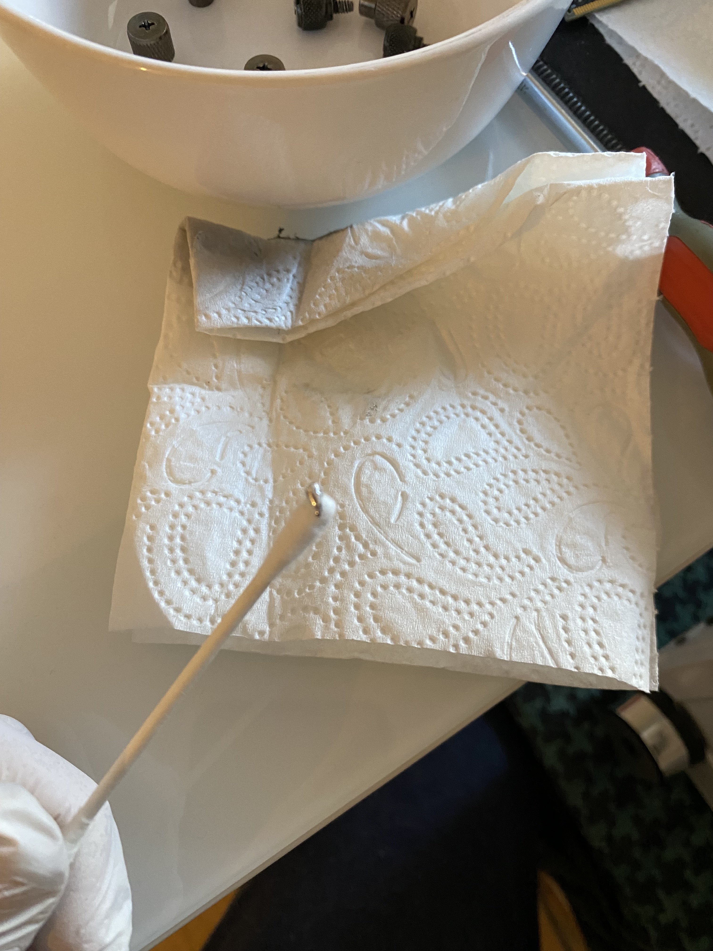

So ihr lieben, um den Beitrag beenden zu können melde ich mich noch einmal mit abschließenden Worten.
Ich habe den PC auseinander gebaut. Und naja:
TADA! Er läuft wieder. Leider hat der Vorbesitzer welcher den PC gebaut hat ursprünglich zwischen AIO und Prozessor Flüssigmetall verbaut, herausgefunden dass da Wärmeleitpaste hingehört, dieses entfernt und mit Wärmeleitpaste nachgebessert. Leider nicht Rückstandslos….
An 2 Kontakten am Rand (Oberseite) der CPU und an einem Chip (nähe Prozessor) auf dem Mainboard war einwenig Flüssigmetall noch drauf welche einen Kurzschluss erzeugt haben. (Auf dem Bild: Zwischen dem Bügel und dem grünen Rand - nördlich).
Ich habe alles sehr aufwendig gereinigt, da leider dieses Flüssigmetall sehr lästig weggeht sondern nur hin und her geschoben wird. Wärmeleitpaste drauf, zusammengebaut und siehe da… funktioniert.
Ich bin erstaunt dass es 2 Jahre lang gehalten hat bzw nichts bemerkbar war.
Ich möchte mich für die Anteilnahme und alle Beiträge bedanken.
