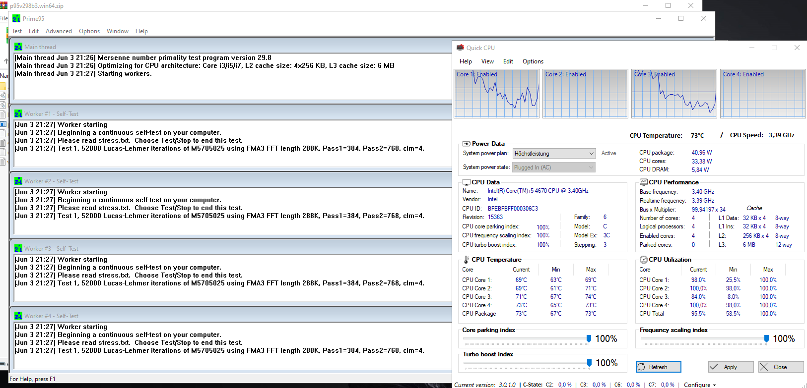

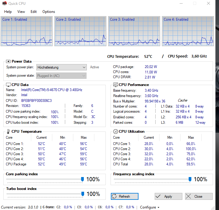

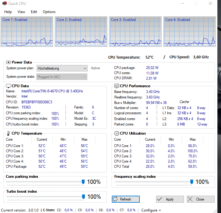

okay. also bild 1 ist ohne jegliches spiel,video oder sonstiges.

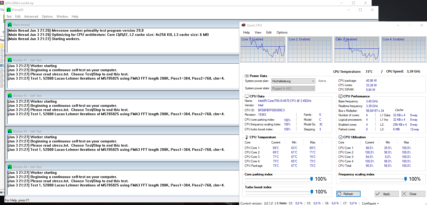

Bild2 ist im stress test mit prime 95

Prime hilft hier aber überhaupt nicht. Da hast ja keine ruckler oder sowas.
Du musst das schon ingame testen.
Auch wegen der lastwechsel und so
Hi, baue doch mal temporär bzw testweise die alte Graka wieder ein und schaue ob die Performance wieder so wie bisher gewohnt ist. Falls nicht liegt es schonmal nicht an der neuen Karte. Wie siehts denn im Windows-Gerätemanager aus ? Alles okay ? Hast du die fürs Mainboard / Onboardkomponenten) nötigen Treiber (z.B. die Intel-Chipset-Teiber) alle installiert ? Ob Win10 da alles schon von Haus aus mitliefert bin ich mir nicht sicher........
Ich finde den Prime-Screenshot schon auffällig genug:
41W CPU Package? Viel zu wenig? Temps trotzdem rel. hoch bei 70Grad, schon nach kurzer zeit?
Und der Bench läuft doch noch.. wieso brechen core 1 und 3 die ganze zeit ein?
Die sollten alle auf 100% laufen. Das sieht jetzt doch eher wieder nach nem Temp-Problem aus. Bischen ungewöhnlich vielleicht... vielleicht auch nicht cpu selber, vielleicht spannungswandler o.ä.

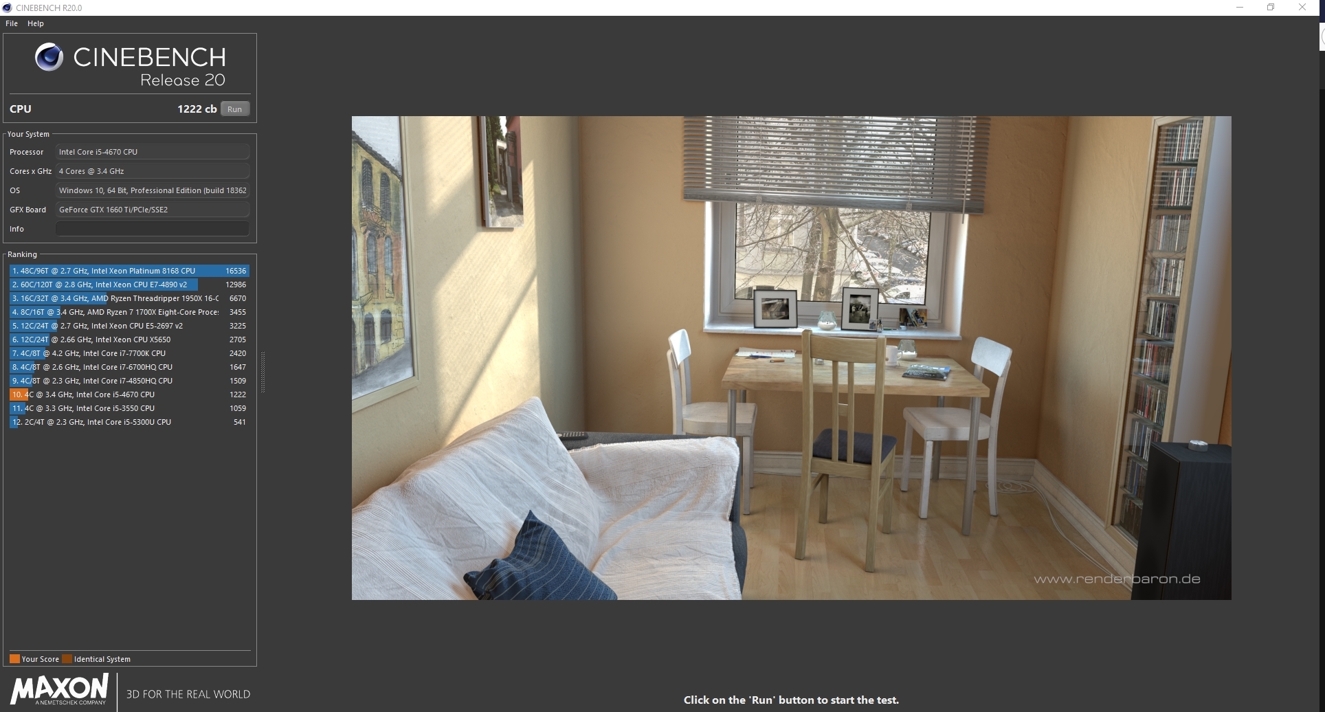

Könntest ja mal nen cinebench, oder so, laufen lassen.. dürfte auch bei rauskommen, daß Du cpu-maessig weit unter dem Erwartungshorizont bist.

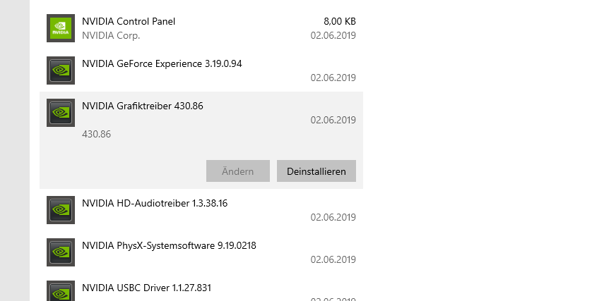

Du hast nicht zufällig den Nvidia Gforce Treiber 430.39 installiert? Der verursacht eine CPU Grundlast. Wenn ja aktalisieren.
so,okay
siehe screenshot :D

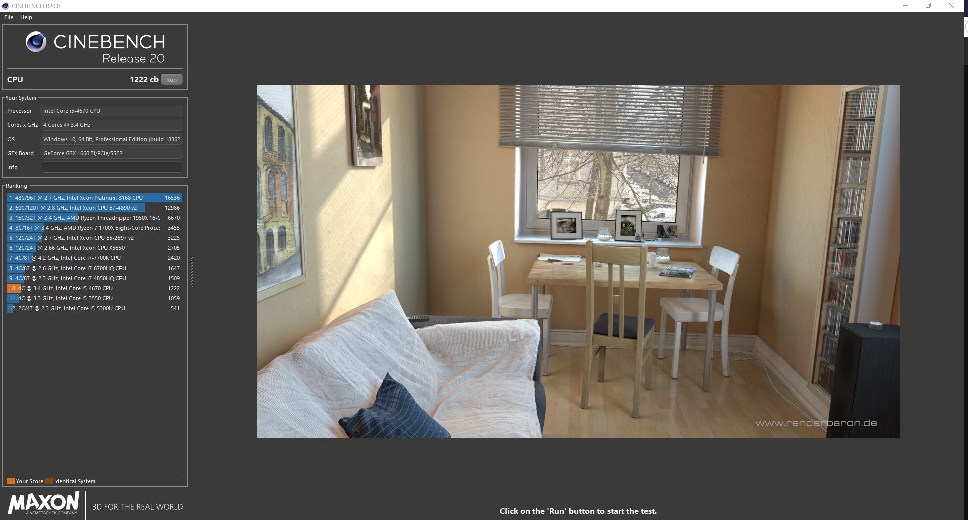

Cinebench wurde ausgeführt. Score von 1222 (siehe screen)

Cinebench sieht normal aus. Hätte ich nicht gedacht..

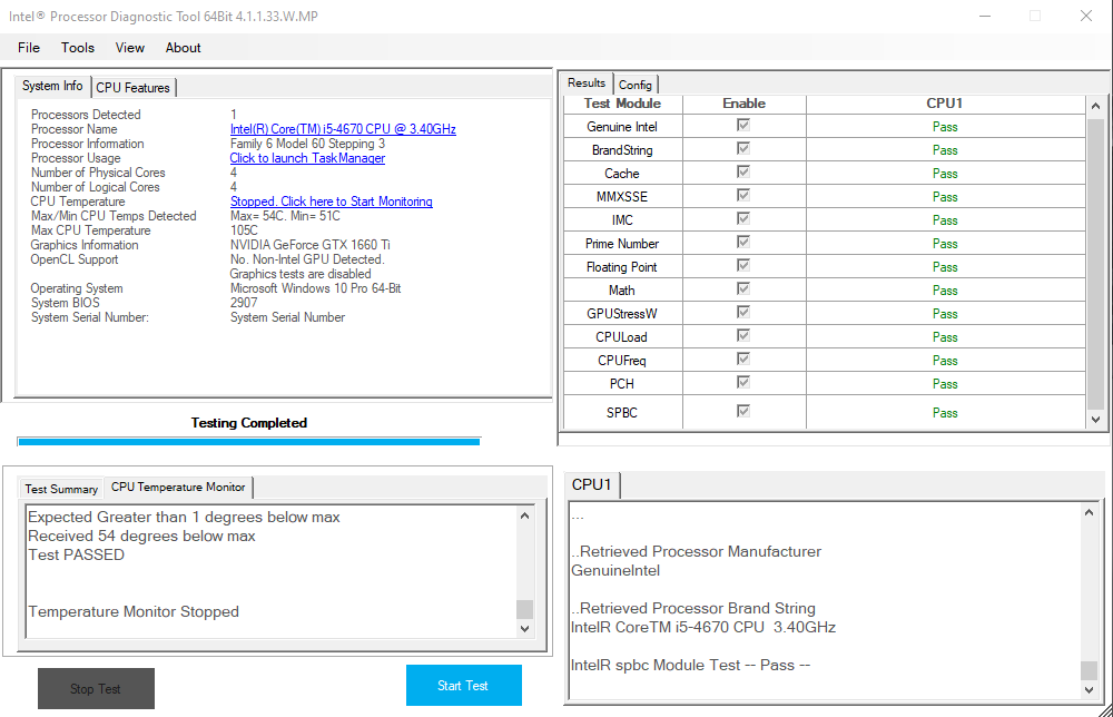

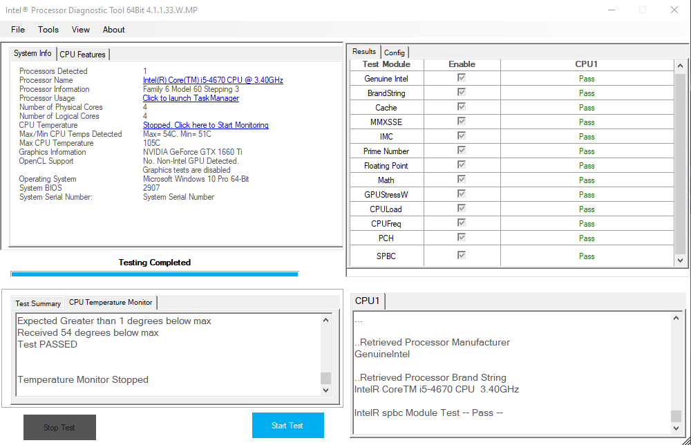

Hab auch mal Intel processor diagnostic tool laufen lassen.
Ich sehe da ehrlicherweise kein Problem. Die Grundlast im Idle scheint hoch. Also muss es einen Prozess geben, der diese Last verursacht. Der lässt sich mit dem Ressourcenmonitor (Task-Manager/Reiter: Leistung/ganz unten linkst in der Statusleiste) oder mit einem Tool wie 'Process Viewer' (Sysinternal Tool Suite gibts bei Microsoft) finden.
