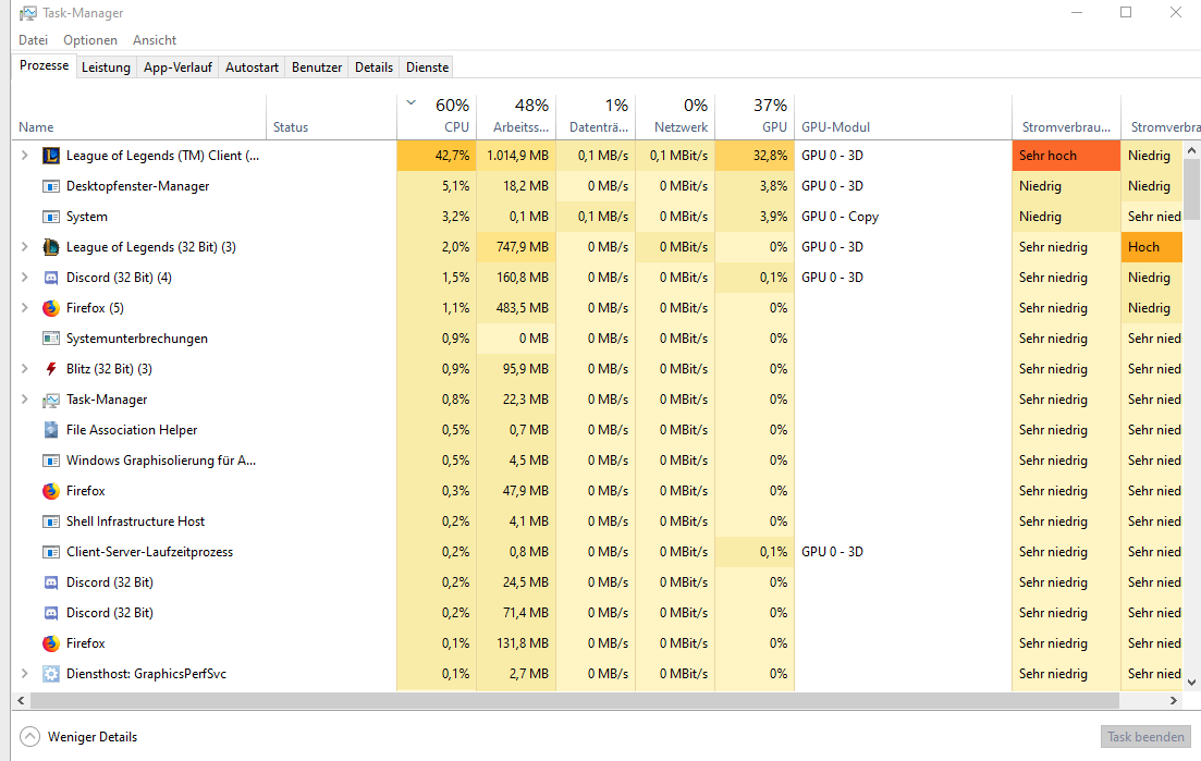

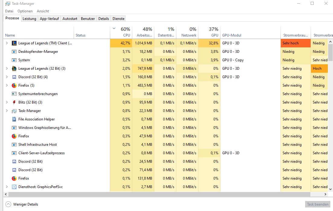

Der Task Manager während LeagueOfLegends geöffnet ist:

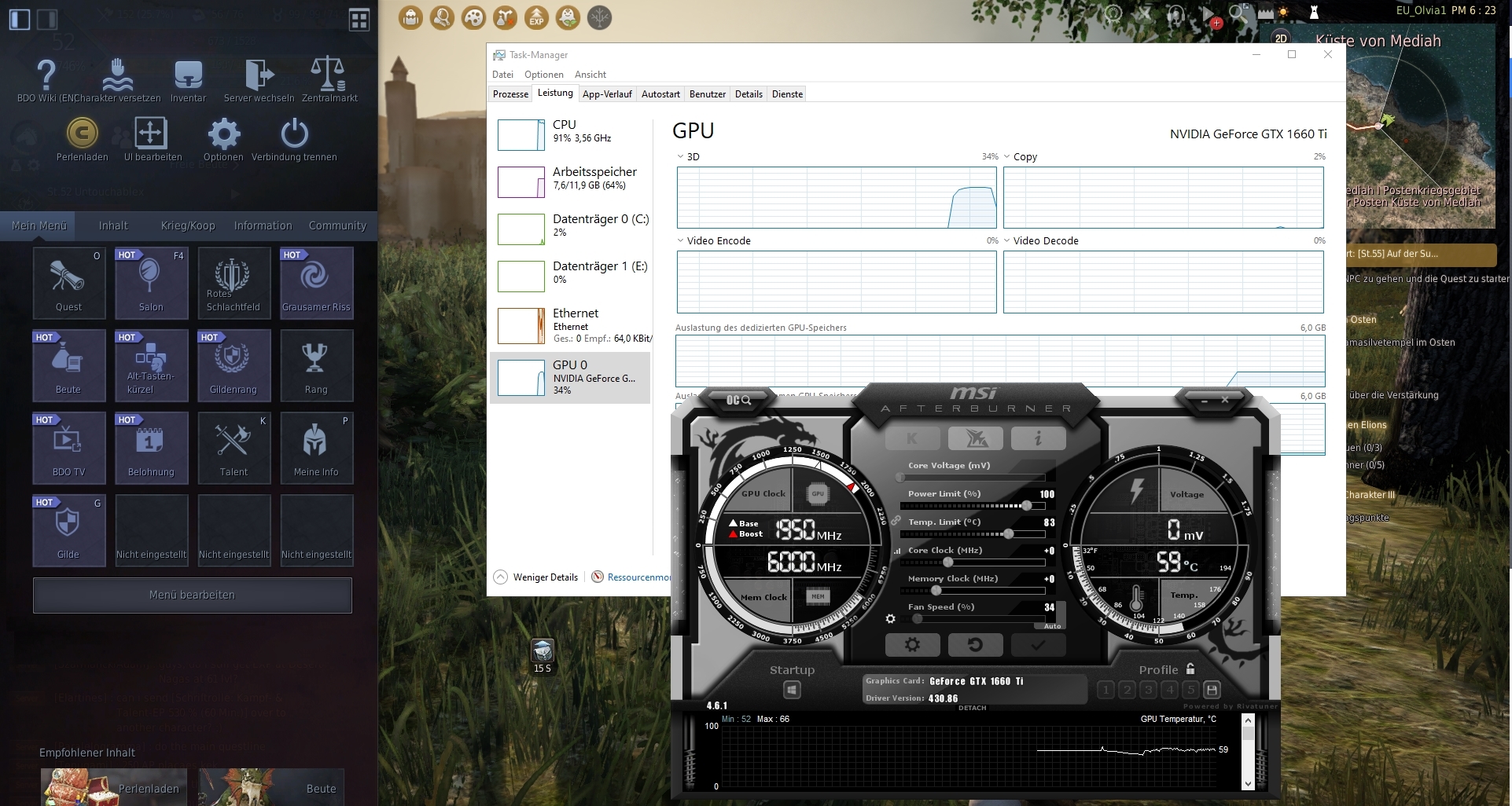

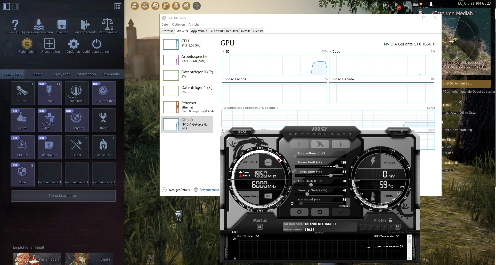

ich habe im hintergrund mal BlackDesertOnline laufen lassen auf mittleren einstellungen,welches ich sonst immer auf sehr hoch gespielt habe.

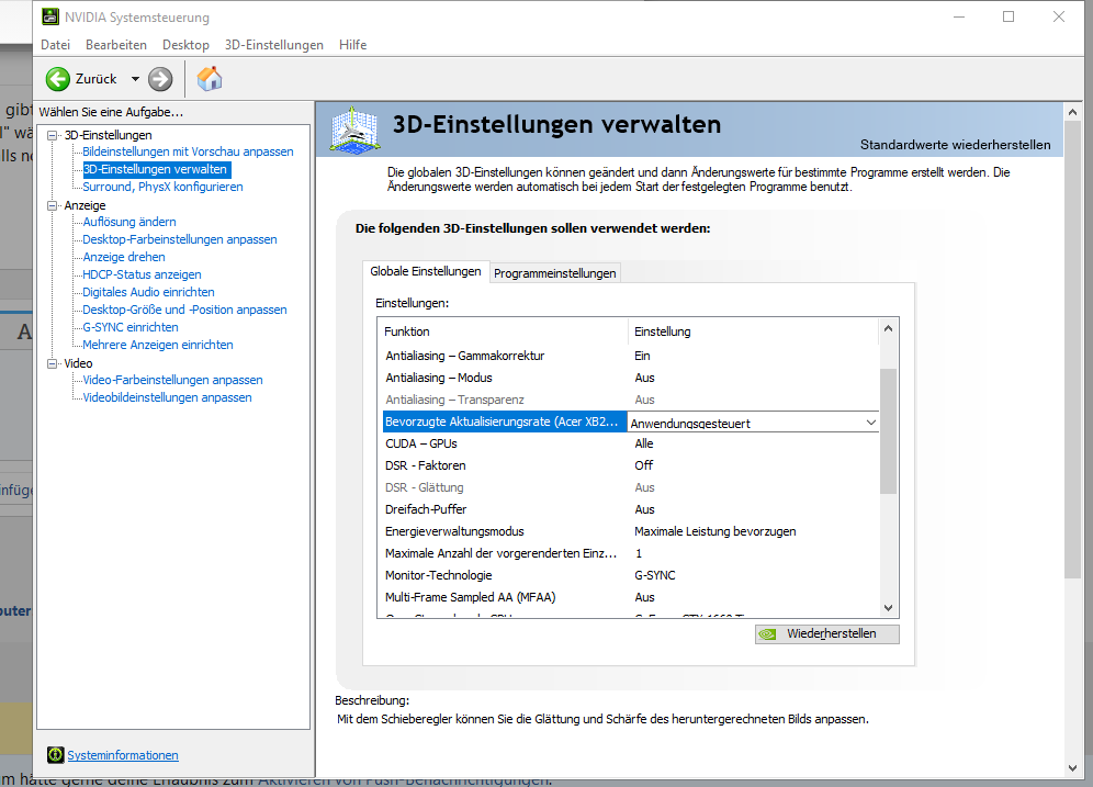

In der Nvidia-Systemsteuerung gibts bei den 3D-Einstellungen 'ne Option "Energieverwaltung". Da kannste zwischen "optimal, adaptiv und maximal" wählen.
Mach da erstmal "maximal", falls noch nicht geschehen. Std. ist da "optimal" eingestellt, da wird schon gespart.
Nachtrag: naja, zwischenzeitlich haste ja noch nen screenshot geschickt. Der spricht ne andere Sprache. Die Energiegeschichte oben ist zwar trotzdem ne gute Sache für max fps, aber hier ist was anderes.
Das siehts volle Pulle nach CPU-Limit aus und die graka schnarcht deswegen nur so vor sich hin.
Browsergame ist jetzt vielleicht auch nicht gerade optimal geeignet um die graka zu fordern.
Da würde ich erstmal gucken, warum die cpu da völlig am Limit ist. Graka kannste zumindest bei dem Game in Deinem Screenshot aussen vor lassen und die Ursache eher bei Browser/Software suchen. Also die Ursache, warum die CPU da neuerdings so im Limit ist.
Schon geschehen
