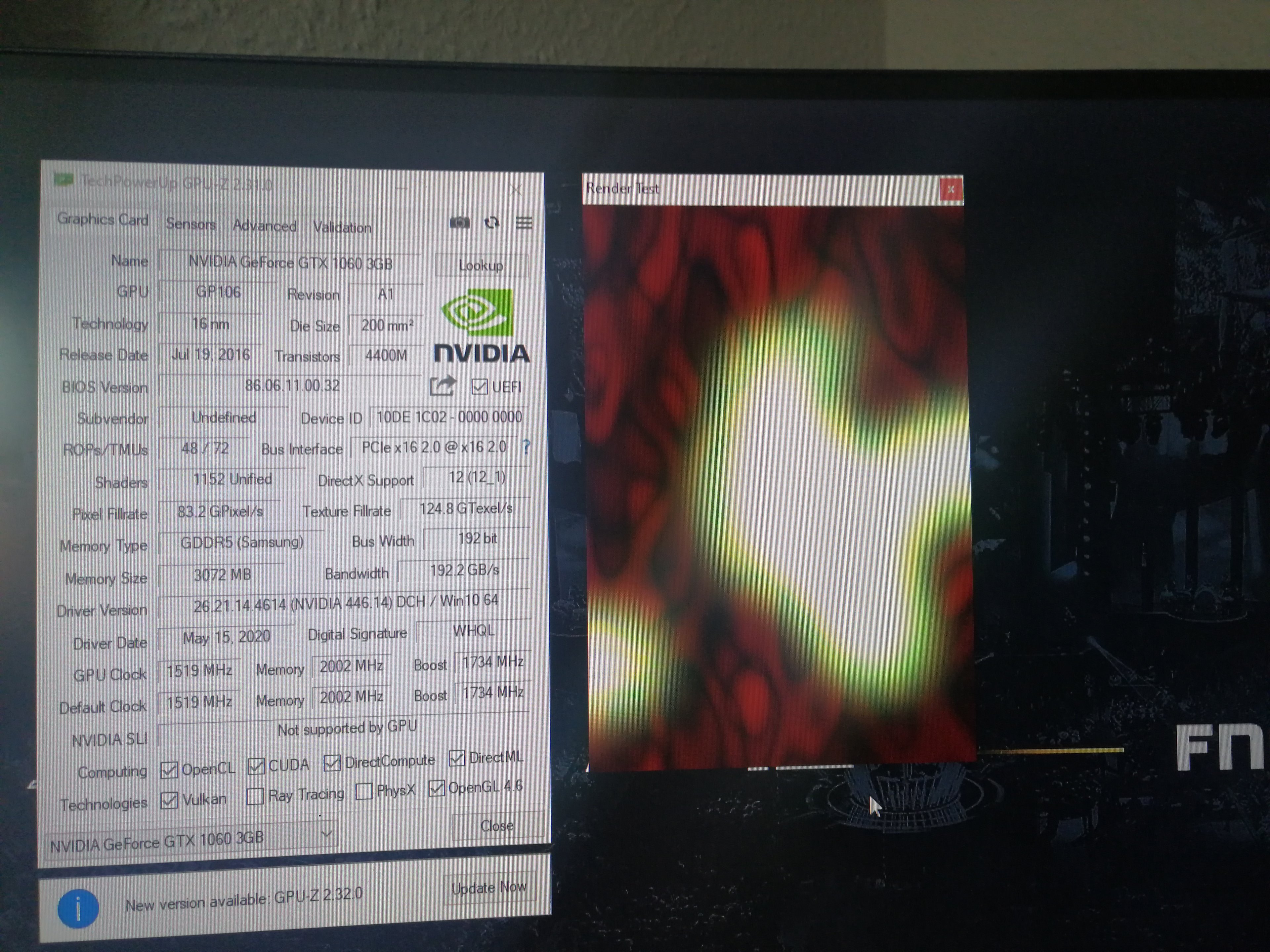

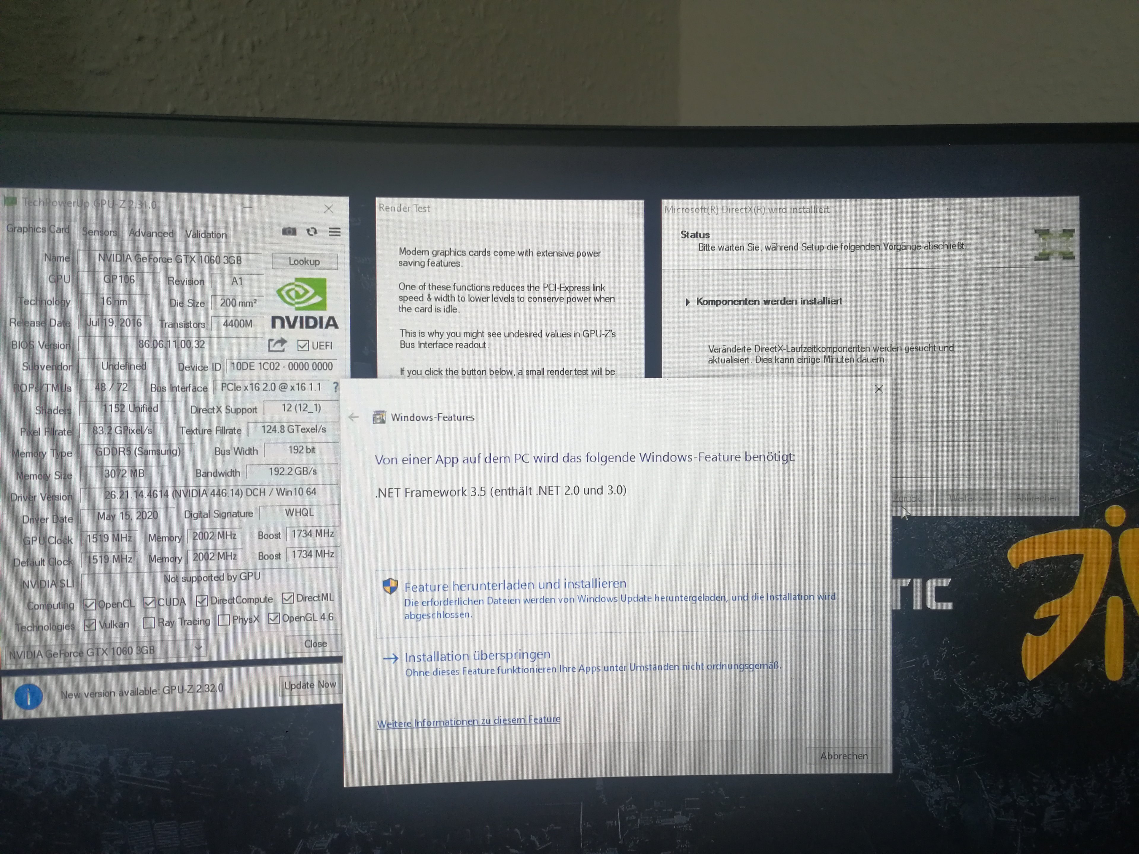

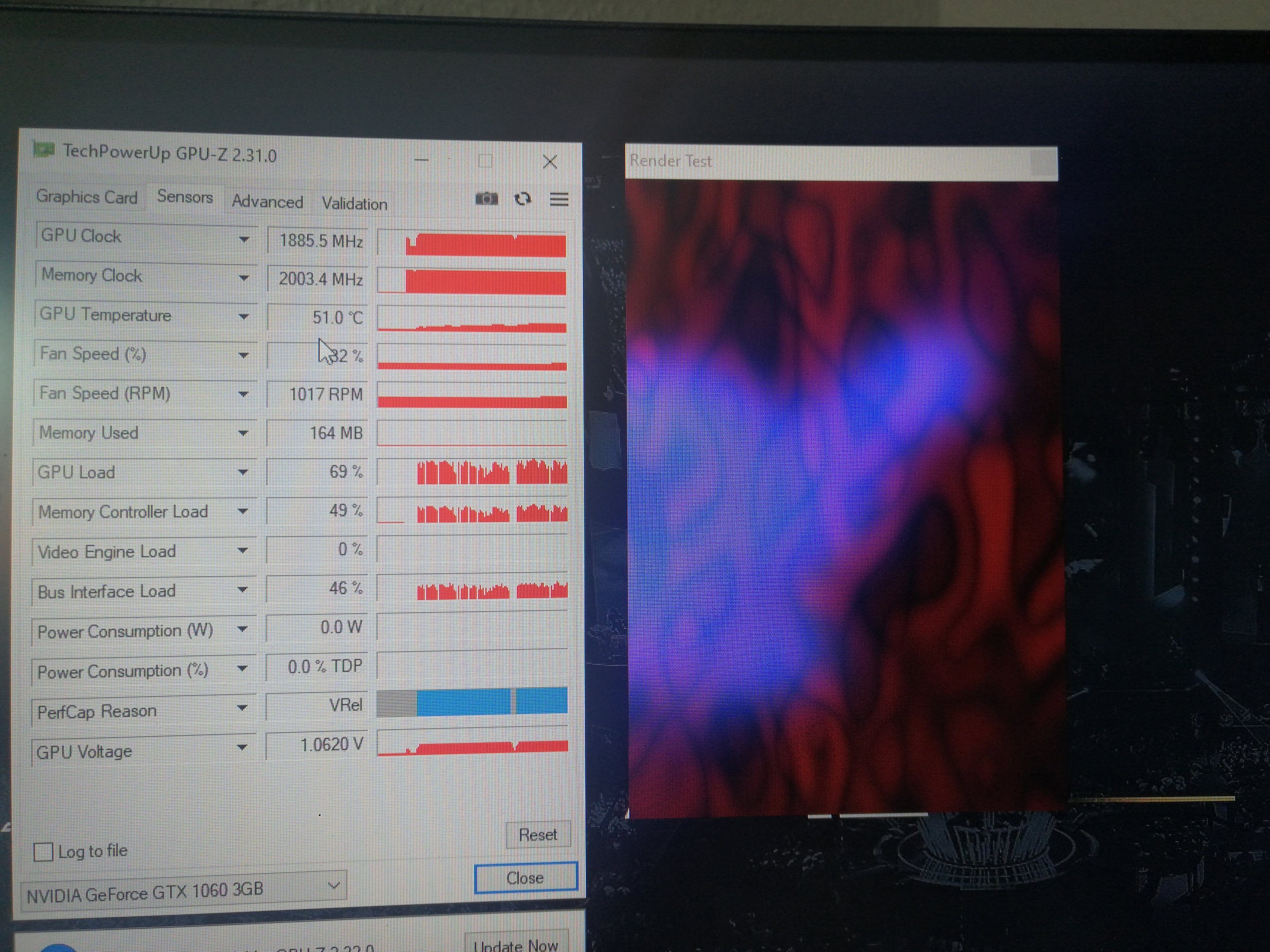

So jetzt is alles wieder installiert, habe GPU-Z runtergeladen und laufen gelassen. Dabei ist mir aufgefallen das sich im "Bus interface" PCIe x16 2.0@x16 1.1 auf PCIe x16 2.0@x16 2.0 stellt und dann wieder auf 1.1. Während dem Test bleibt das ganze aber auf 2.0. Der kurze schwarze Bildschirm ist immernoch vorhanden aber weniger als zuvor. Eine Diagnose über "dxdiag" ergibt keine Fehler. Anbei ein paar Bilder.
nun zumindest das Verhalten von PCIe ist jetzt passend unter Last wird hoch und später wieder runter geschaltet.
aber DXdiag und fehlersuche naja das Teil checkt nur ob Hardware da ist und die Software läuft ... nicht ob dabei Fehler entstehen bei längerem Einsatz.
