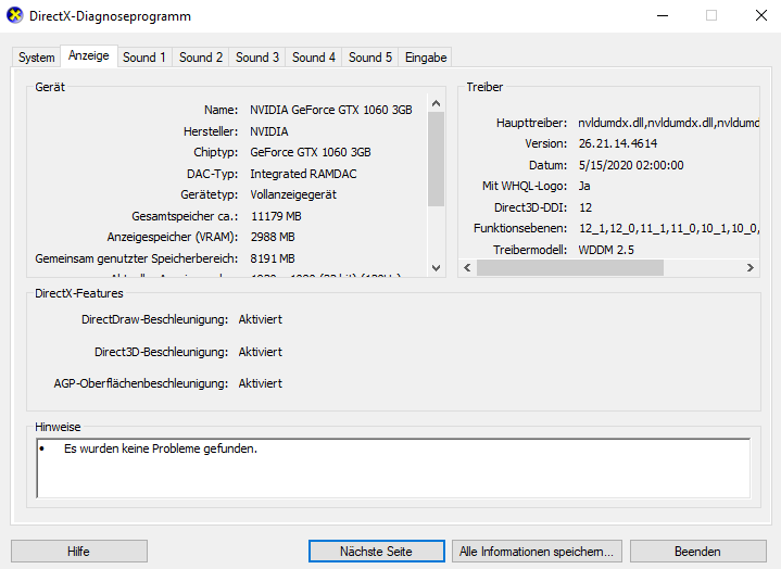

Doch das nächste Problem ließ nicht lange auf sich warten. Ich wollte League of Legends spielen, am Anfang des Games waren meine FPS wie gewohnt bei den 144 (auf diese FPS habe ich sie gelocked). Doch nach ca. 5 min. Ingame sind meine FPS auf ca. 50-60 gesunken. Ich habe die Grafikeinstellungen auf das niedrigste gestellt was ging, aber ohne Veränderung. Dann habe ich den Grafikkarten Treiber runtergeschmissen und den aktuellsten für diese Grafikkarte installiert. Wieder ohne Erfolg, dann habe ich über dxdiag die GPU überprüft, doch sie wies keine Fehler auf.

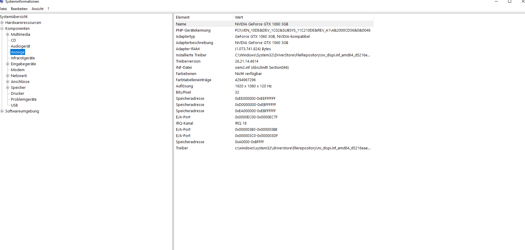

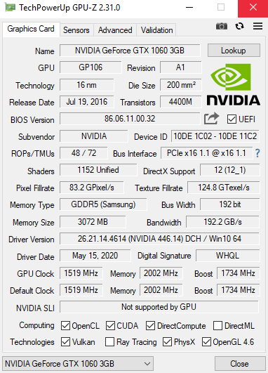

Anbei sind Screenshots der Systeminformationen und der GPU

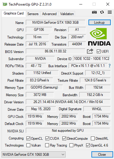

Leider sagst Du nichts zu Deinem Mainboard und zur CPU.
Aber bei einem halbwegs aktuellen Bord sollte in GPU-Z unter "Bus Interface" PCIe x16 3.x @ x16 3.x stehen.
Ist die Karte richtig im Slot drin?

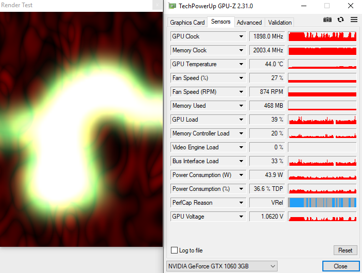

Klick mal auf das Fragezeichen neben Bus Interface bei GPU-Z und schau ob sich die Werte da ändern wenn der Rendertest läuft.
Wenn nicht hast du deine Graka ggf. in den falschen Slot gepackt oder sie sitzt nicht richtig.

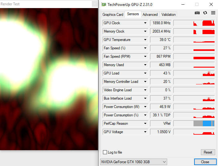

Also das MainBord ist ein asrock n68-gs4 fx r2.0. Und ich kann die Grafikkarte auf diesem Mainbord nur in einen Steckplatz packen. Den Sitz habe ich gerade noch einmal überprüft, die sitzt richtig. Den Test habe ich laufen lassen. Anbei die Werte.

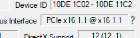

Würde die Karte wieder ausbauen und wieder rein bauen.
Das brett sollte PCIe 2.0 haben und nicht v1.1

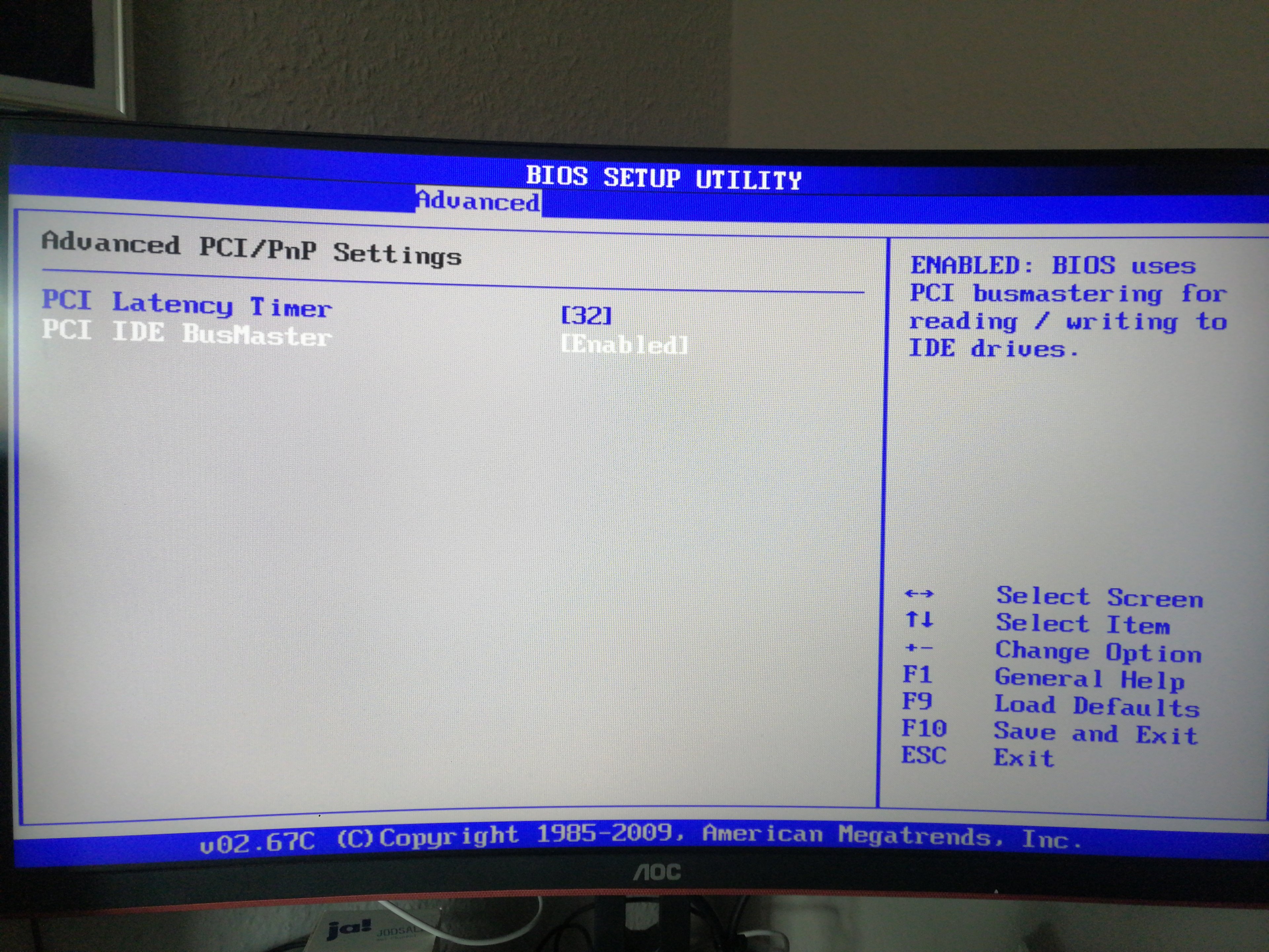

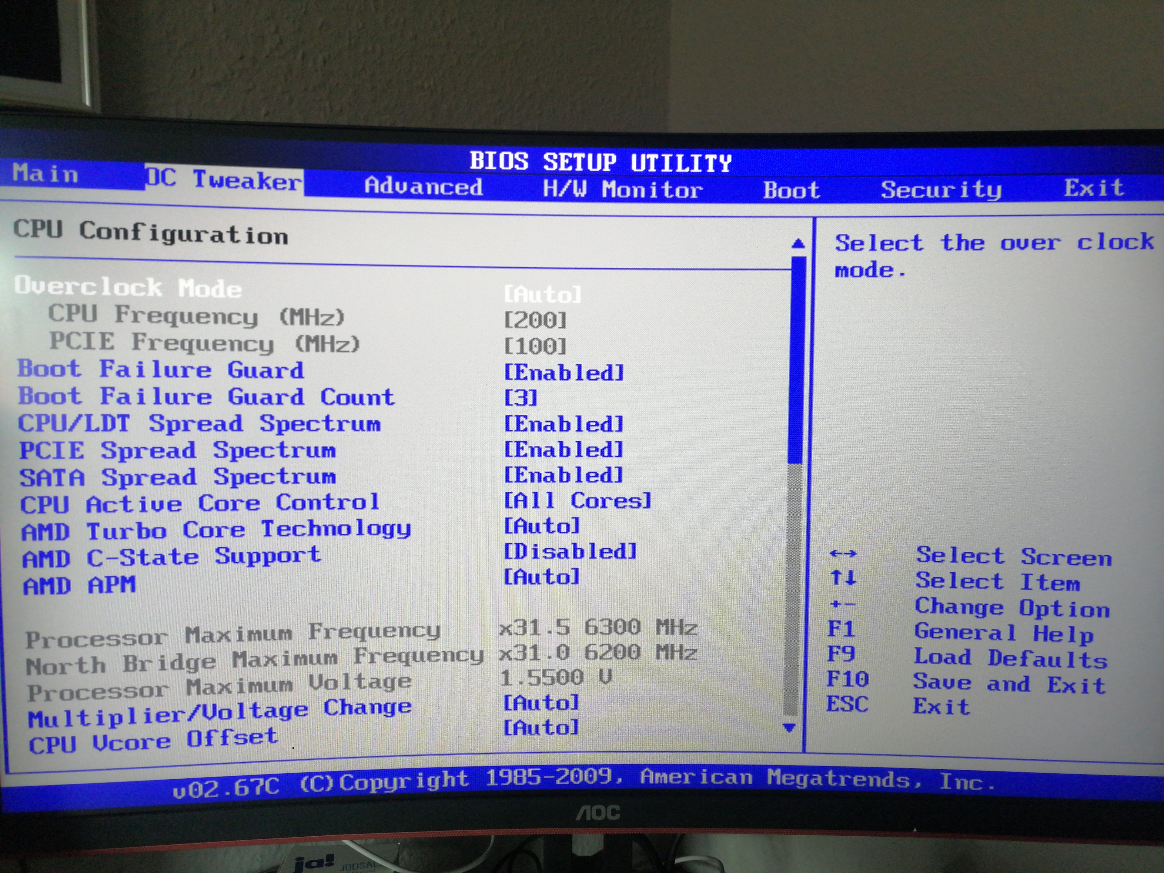

Evtl hast du mit dem BIOS Reset den PCIE Port auf 1.1 gesetzt.
Schau mal im BIOS, ob man das einstellen kann auf 2.0.

Rechtsseitig, ja. Linksseitig wird normalerweise angegeben was er kann.
So sieht das normalerweise aus. Links angebunden, rechts verwendet.
Deswegen die Vermutung, dass es da Probleme gibt.

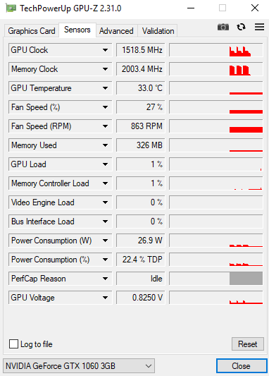

Was er durch einfachen korrekten Screenshot hätte gleich nachweisen können. Aber er hat ja leider vom Sensorentab Bildchen gemacht.
Habe da mal nachgeguckt keine Ahnung ob da irgendwie hilfreich ist.
Silverangel schrieb:
@Nico: Wieso hast du bitte weiterhin nicht einfach beim Rendertest vom GPU-Z keinen Screenshot vom Hauptfenster geliefert?
Und sonst eben mal Karte ausbauen, durchpusten, wieder einbauen. Und auch dann selbigen Test inklusive Screenshot.
sorry haben so viele Vorschläge gemacht weiß da gar nicht welchen ich befolgen soll. habe den test jetzt ca. 15 min laufen lassen und jetzt mit Screenshot vom Hauptfenster :D
@Nico Sroka:
Is das während dem Rendertest?
Auf diesem Bild nämlich nicht ersichtlich.
Du musst das auch nicht 15 Minuten laufen lassen. Das reicht ein paar Sekunden. Geht nur darum den Screenshot währenddessen zu machen.
Sollte es während des Rendertests sein, jetzt erst mal Rechner aus, Karte ausbauen, durchpusten, prüfen das Kontakte nicht verdreckt sind und wieder einbauen.
Dann nochmal den Test und Bild dazu.
Wenn das keine Veränderung bringt, nochmal dem Bios zuwenden.

Links steht der Maximale wert und der ist bei 1.1 daher kann beim rendertest der realtime wert auch nicht höher gehen.
Da du due karte schon raus gebaut hast haste vermutlich den PCIe Slot beschädigt oder einfach so gealtert bzw. paar Verbindungen sind gerissen.
