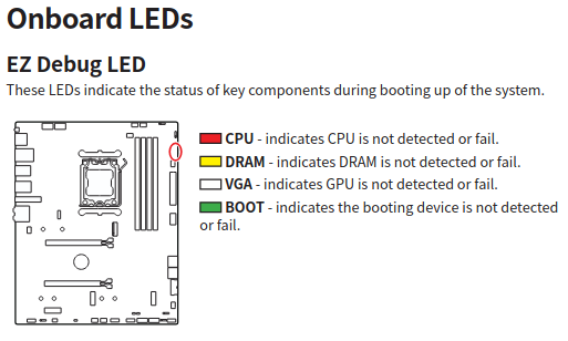

Was sagt das Handbuch?
https://download-2.msi.com/archive/mnu_exe/mb/MAGB650TOMAHAWKWIFI.pdf

habe ich da etwas überlesen oder welche Mainboard LED leuchtet denn?
Bedeutet "GPU leutetet", dass die Mainboard GPU LED leuchtet?
Wenn ja die 7900XTX ausbauen und über die iGPU testen.

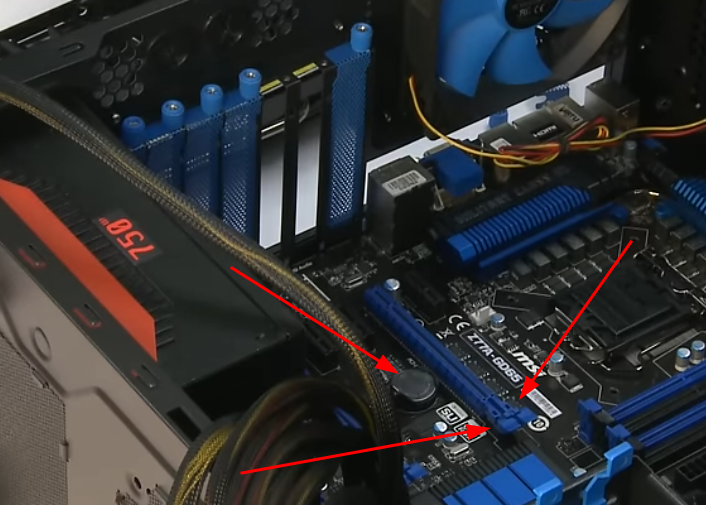

Das mit der CMOS klingt am einfachsten, aber wie bekomme ich den GPU Klopper vom Mainboard? Habt ihr das einen Tipp wie man an den Entriegelungshebel kommt?
Quelle
Ich habe für genau so etwas immer einen schmalen hölzernen Pfannenwender im Werkzeugschrank.
Sieht doof aus, funktioniert aber.

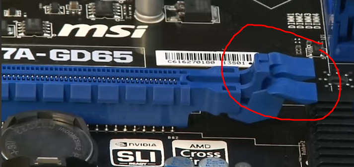

Die GPU ist raus, CMOS Batterie ist raus, beim Ausbau da hatte ich etwas Glück:
In der Mitte der GPU ist man ein Stück Kunsstoff, was von den Rastern kommen. Ich musse also nur rechts neben die GPU mit einem Holz-Stick den Raster nach unten drücken.
Hier im Bild sind die Entriegelungshebel leider zu schmal, bei meiner dicken GPU wäre das nicht möglich gewesen.
