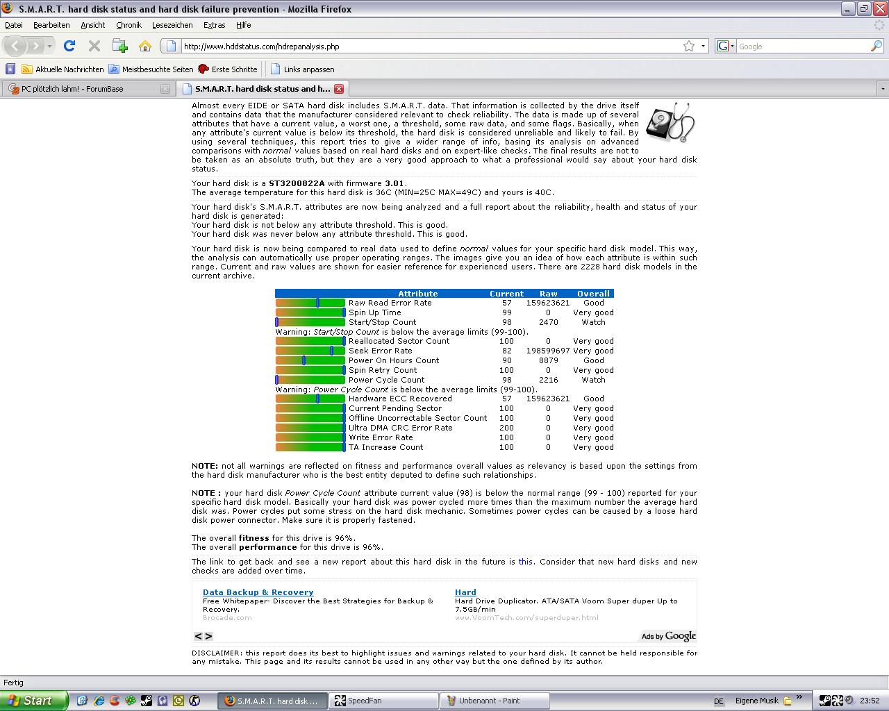

Das piepsen kommt tatsächlich von meiner Festplatte. oO
Bei der Windows Überprüfung der HD gabs ne Fehlermeldung: Konnte nicht fortgesetzt werden. Muss ich mir jetz sorgen um das Ding machen? Oder kann das auch an einem unfesten Kabel o.ä. liegen?
Kabel und Jumper prüfen, ist alles fest kauf sofort ne Platte sicher die daten, und schmeiss raus das ding !!
PS. kannst die platte als test als 2te laufen lassen, und mal komplett Werksherstellung, also 1 partition und formatieren, bootsektor prpüfen und mal neu machen.
Treten die fehler immer noch auf würde ich sie nit mehr nutzen.
Wichtige Daten schnellstens sichern und eine neue HD besorgen bzw wenn du noch Garantie hast weg mit dem dingen.
Datei im Anhang zeigt ein Bild von der Überprüfung von Speedfan.
OK, ich sichere dann schnell die Daten auf meine Externe.
