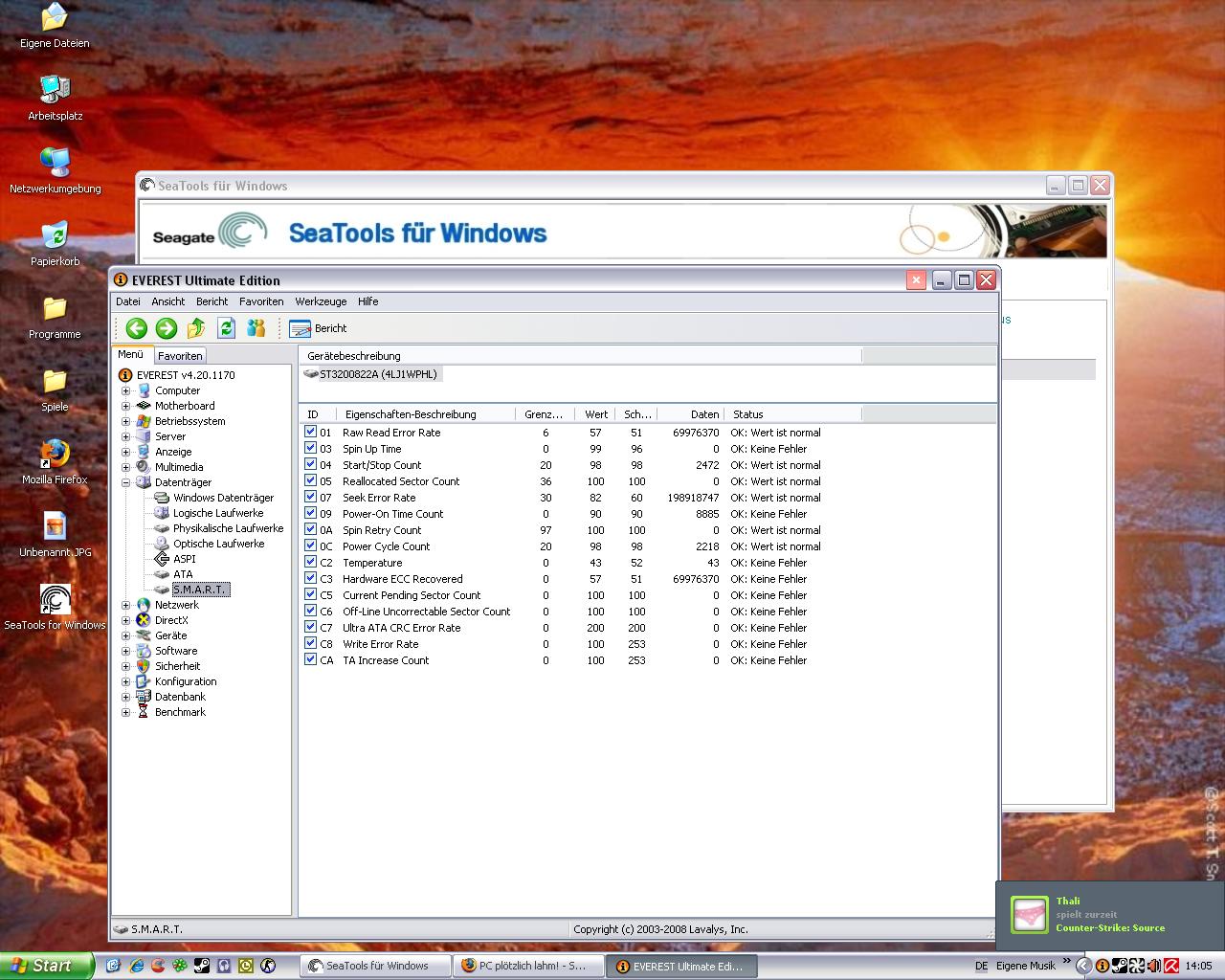

Kannst du im Bios S.M.A.R.T. aktivieren? Oder mal die Werte mit Everest posten? Dort dürften die möglichen Festplattenfehler stehen.
Und bezüglich Netzteil: 750w oder sonstige angegebene Maximalwerte sind relativ unnütz, wenn der jeweilige 12v Strang überlastet ist oder wenig Leistung liefert. Ich hab wie gesagt mit meinem neueren Netzteil alle Platten wieder nutzen können, fahre aktuell 4 Festplatten und 1 DVD Brenner in meinem System, habe aber auch nur eine Ati 2600pro, die keinen eigenen Anschluss braucht.
lg, fire
... ganz sicher sein, ob eine Platte stirbt, kannst du erst dann sein, wenn sie gestorben ist. Anzeichen müssen natürlich richtig interpretiert werden. Garantie gebe ich natürlich nicht. Mach einen Backup der wichtigsten Daten und dann Windows neu installiert. Platten gehen mehr oder weniger, wie bei Hardware üblich, schlagartig kaputt. Ab ubd zu gibt es noch ein Anzeichen vorher, dann ist es aber meist schon zu spät.

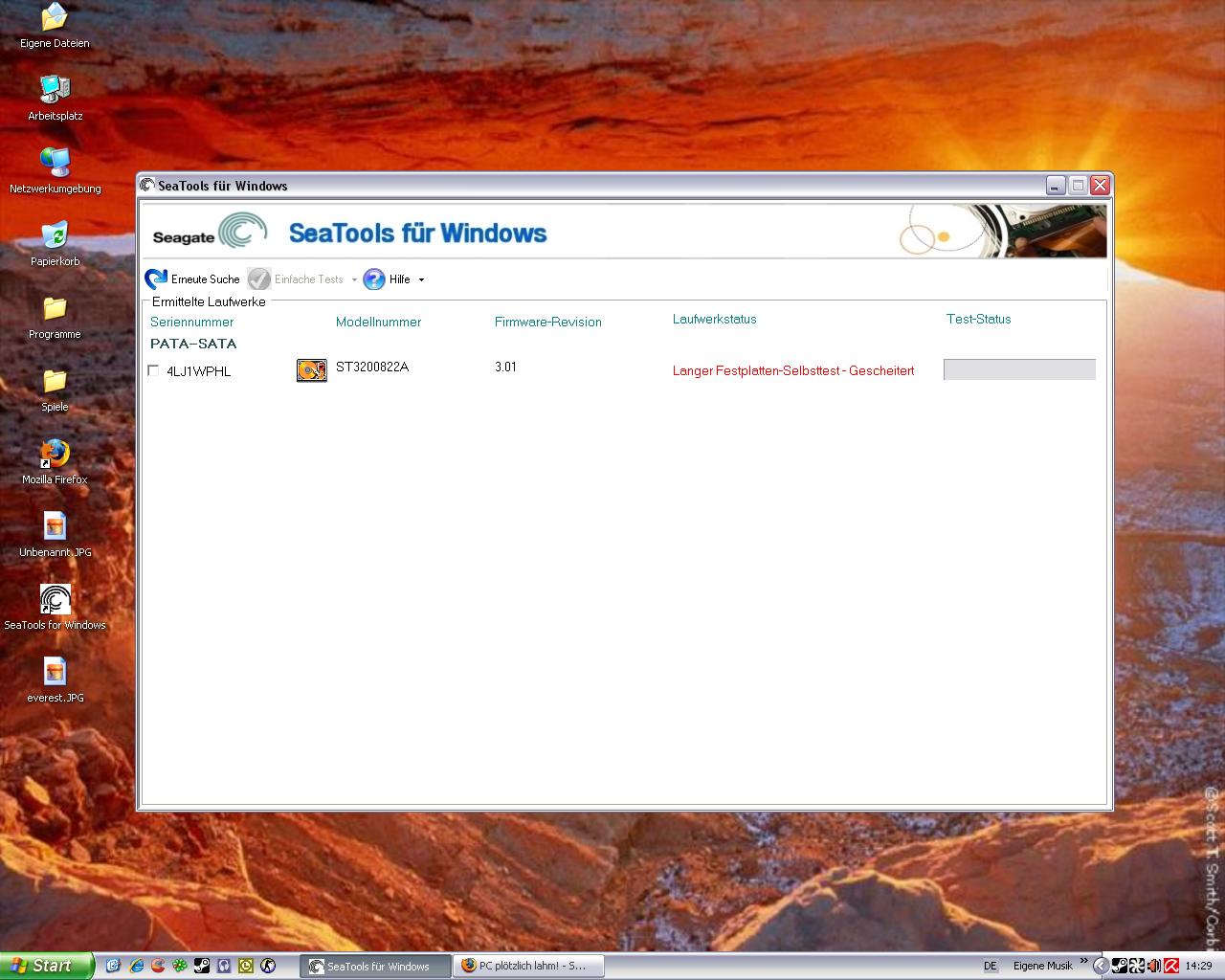

Everest scheint zufrieden zu sein und Seagate Tools, dass endlich funzt, findet bei den Kurztest nichts. Langzeittest läuft.
btw chkdsk hält nach Phase 1 immer wieder an, mit der Meldung, dass ein Fehler aufgetreten ist.
Ich glaub das ist ein Grund...

Fazit die Platte hat definitiv einen weg.
