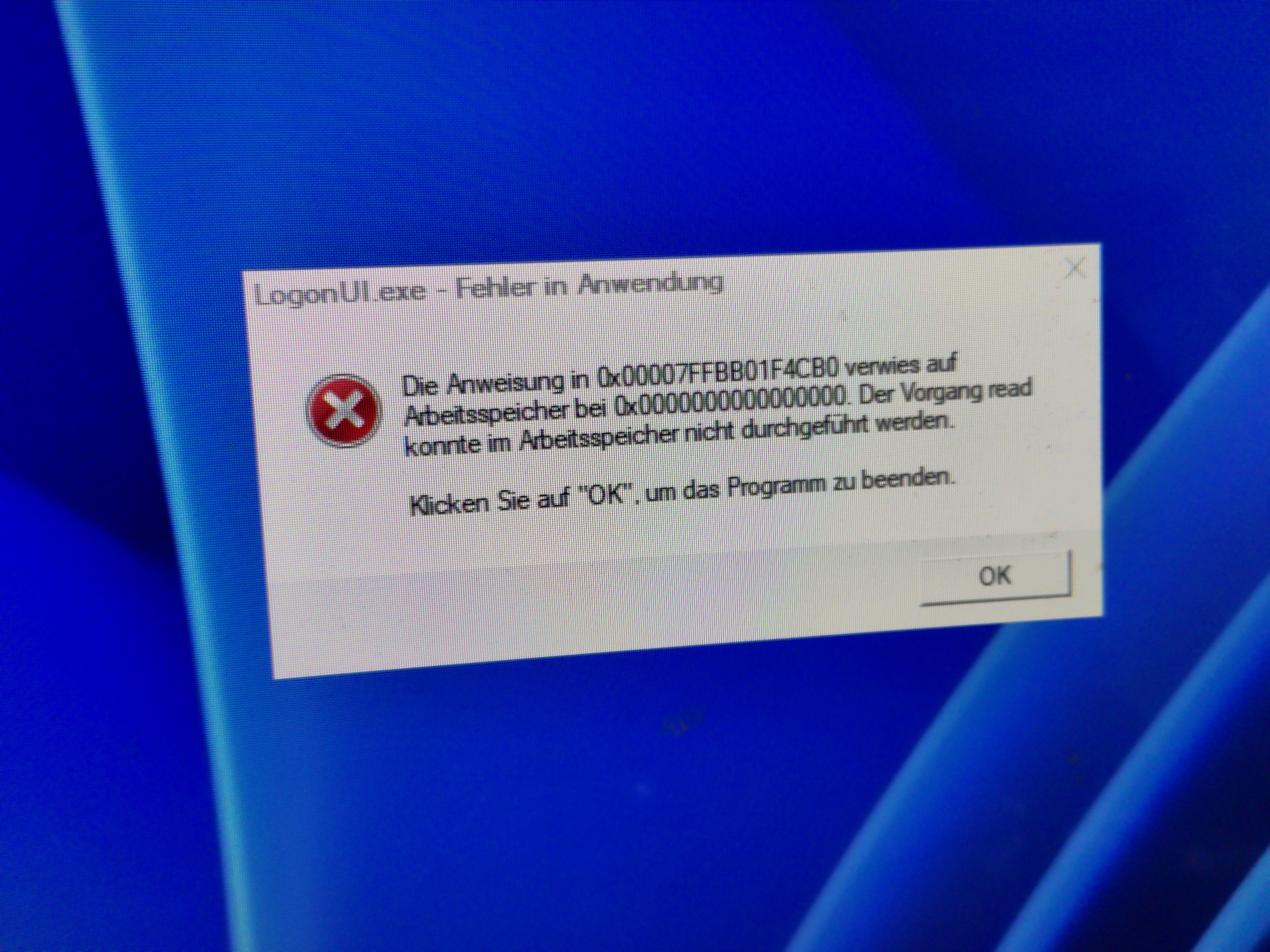

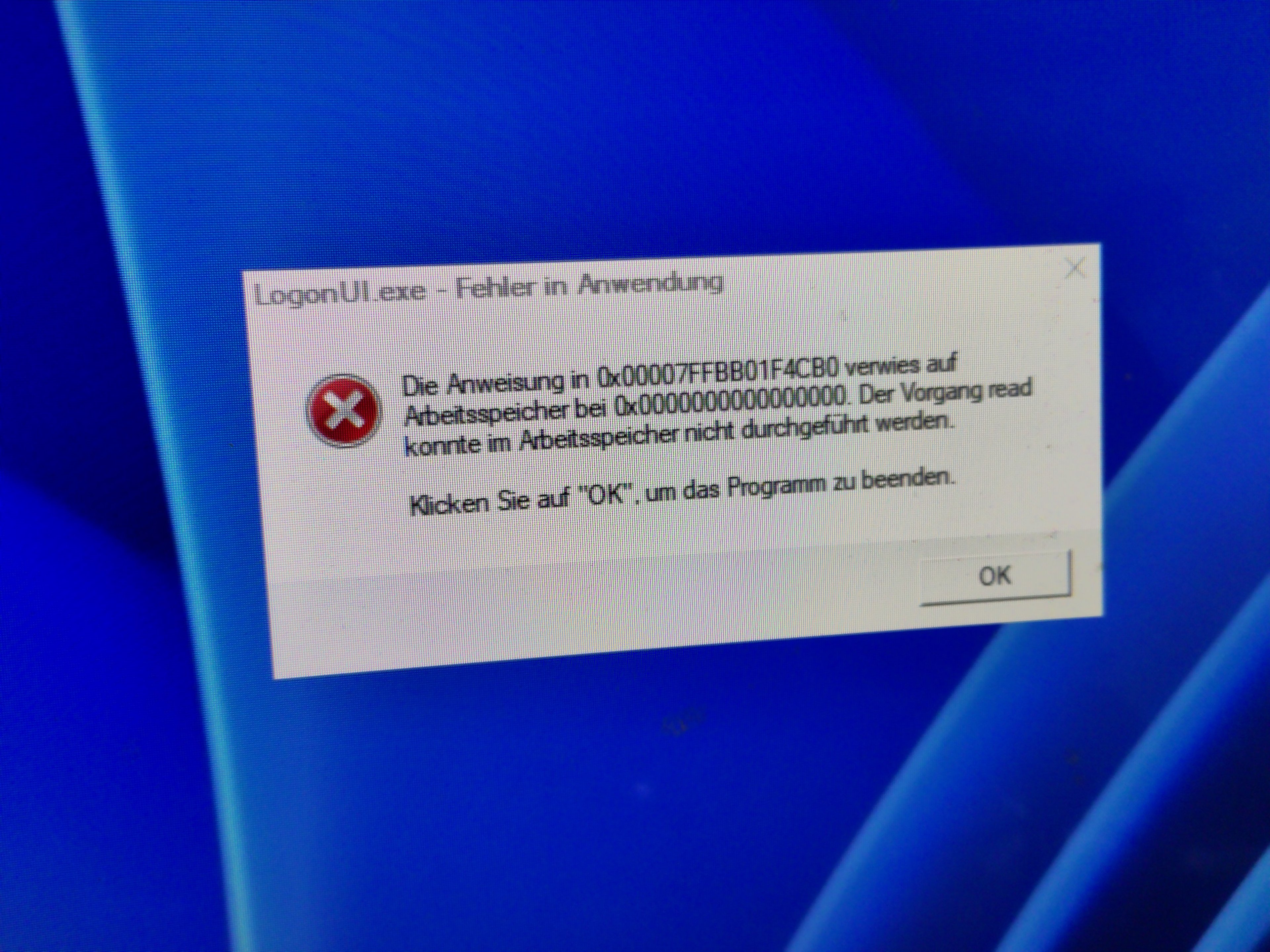

Hallohallöchen,
Gestern bin ich aus dem Urlaub(gleichzeitig waren auch handwerker und der Wohnung) wieder gekommen und wollte meinen PC mit win11hochfahren. Dieser blieb aber im Boot Screen stecken und hat einfach nur dass laderädchen angezeigt. Zuerst habe ich alle Komponenten gecheckt und auch die Grafikkarte rausgenommen und wieder reingetan, denn die Debüt Led leuchtete bei vga. Daraufhin habe ich jeweils immer einen(von 2)RAM riegeln entfernt um zu schauen ob von denen Rinder Probleme macht. Doch erst nachdem ich das BIOS resettet hatte änderte sich etwas. Nun bräuchte er eine datemträgerüberprüfung. Übersprang man diese nicht, brach sie nach der hälfte ab(mittlerweile bricht sie nichtmehr ab Resultat bleibt aber gleich) und zeigte den Fehler 0xc0000185 an der mir aber auch nicht weiterhalf. Wenn man aber abbrach öffnete sich nach langem laden( bestimmt 10 Minuten) zwar der login Screen, mit diesem konnte man aber nicht interagieren wobei auch 1.sekündige blackscreens vorkamen(Video schicke ich sobald ich wieder an dem Punkt bin). Mittlerweile Brauch er die Datenträger überprüfing nicht mehr und zeigt jedes mal den Login screen an die Probleme dort bleiben aber gleich. Nach lämgerem.wartem auf dem Loginscreen zeigt er eine Fehlermeldung an, dieir aber auch nicht weiterhilft(Foto änhängend)
Über Hilfe würde ich mich wirklich sehr freuen
Mit freundlichen Grüßen tjarko
Ps. Ich habe auch schon versucht mit der Problembehandlung irgendwie weiterzukommen aber auch damit hab ich nix geschaft, kenne mich mit dieser allerdings auch nicht wirklich aus

Moin,
das hier mal versuchen:
https://okidk.de/so-beheben-sie-den-fehler-windows-logonui-exe-kann-nicht-gestartet-werden/
schau auch mal was im Zuverlässigkeitsverlauf steht:
https://www.deskmodder.de/wiki/index.php?title=Zuverlässigkeitsverlauf_vs._Ereignisanzeige_Windows_11
wenn gar nichts geht clean neu installieren. An ein Backup denken. Und zukünftig am besten regelmässig ein Image vom System erstellen so kann man ruckzuck solche Dinge wieder herstellen. zb hiermit:
https://www.deskmodder.de/blog/2023...fessional-kostenlos-fuer-euch-bis-30-05-2024/
syfsyn schrieb:
ram tauschen dürfte defekt sein
Wie kommt es zu dieser Erkenntnis anhand des Screenshots? Kann man das daraus sehen? Wobei es nicht schaden kann den RAM zu prüfen.

Ich hab noch ne Frage. Wenn ich win starte gibt es die genannten Probleme, wenn ich aber über den Stick die Problembehandlung starte dibt es sie nicht. Bedeutet dass nicht, dass das Problem von der Festplatte oder win ausgehen MUSS?

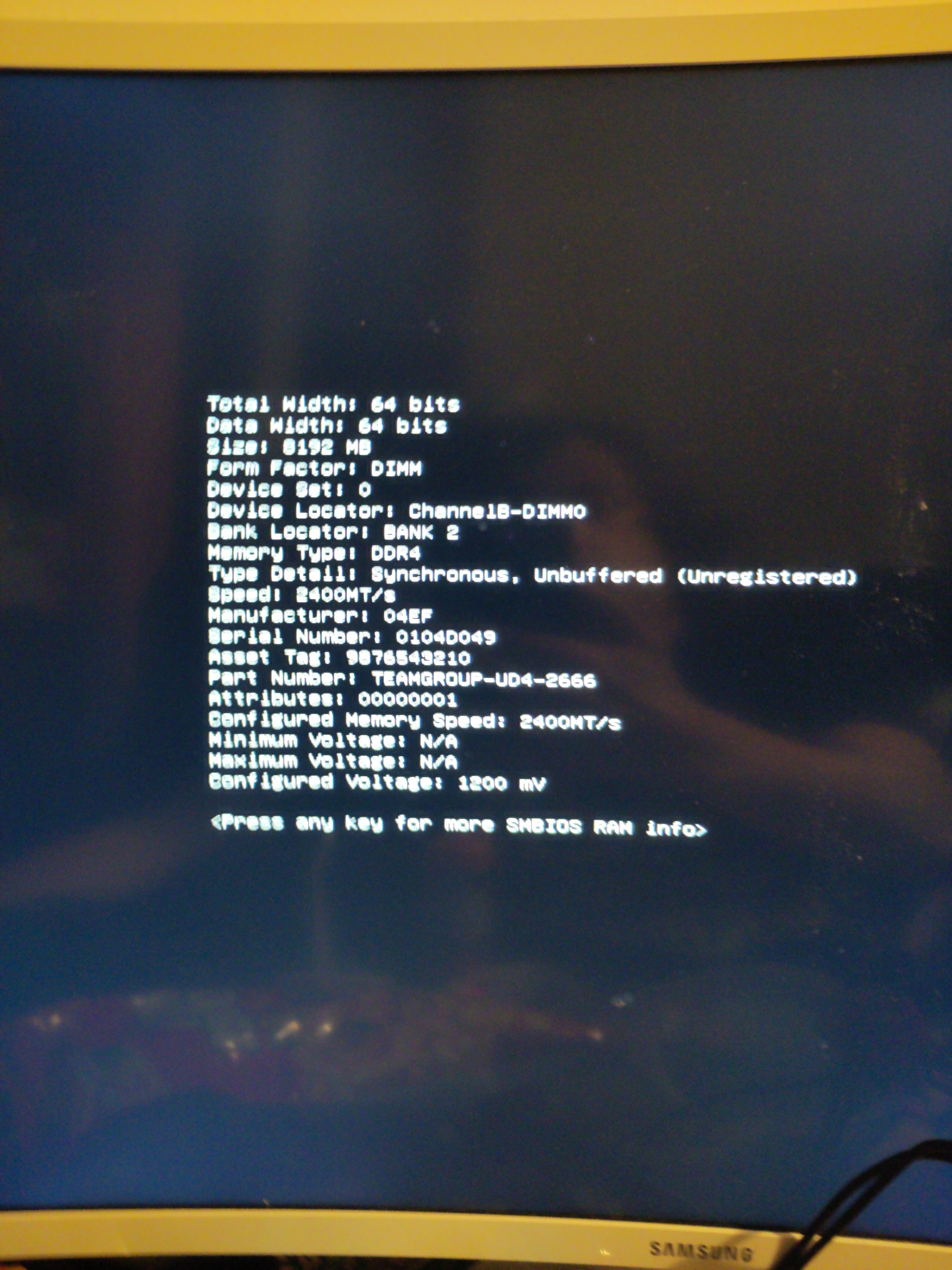

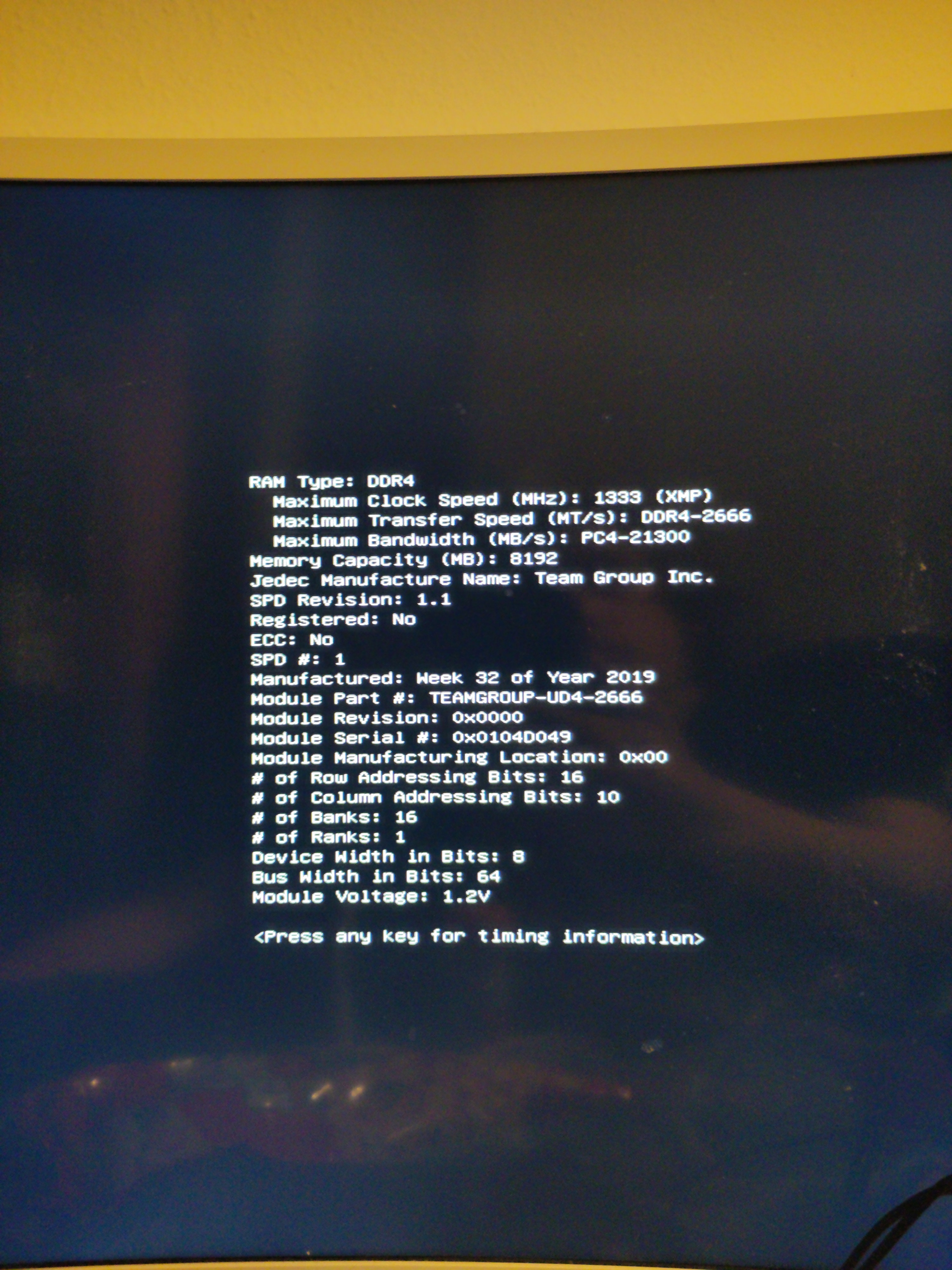

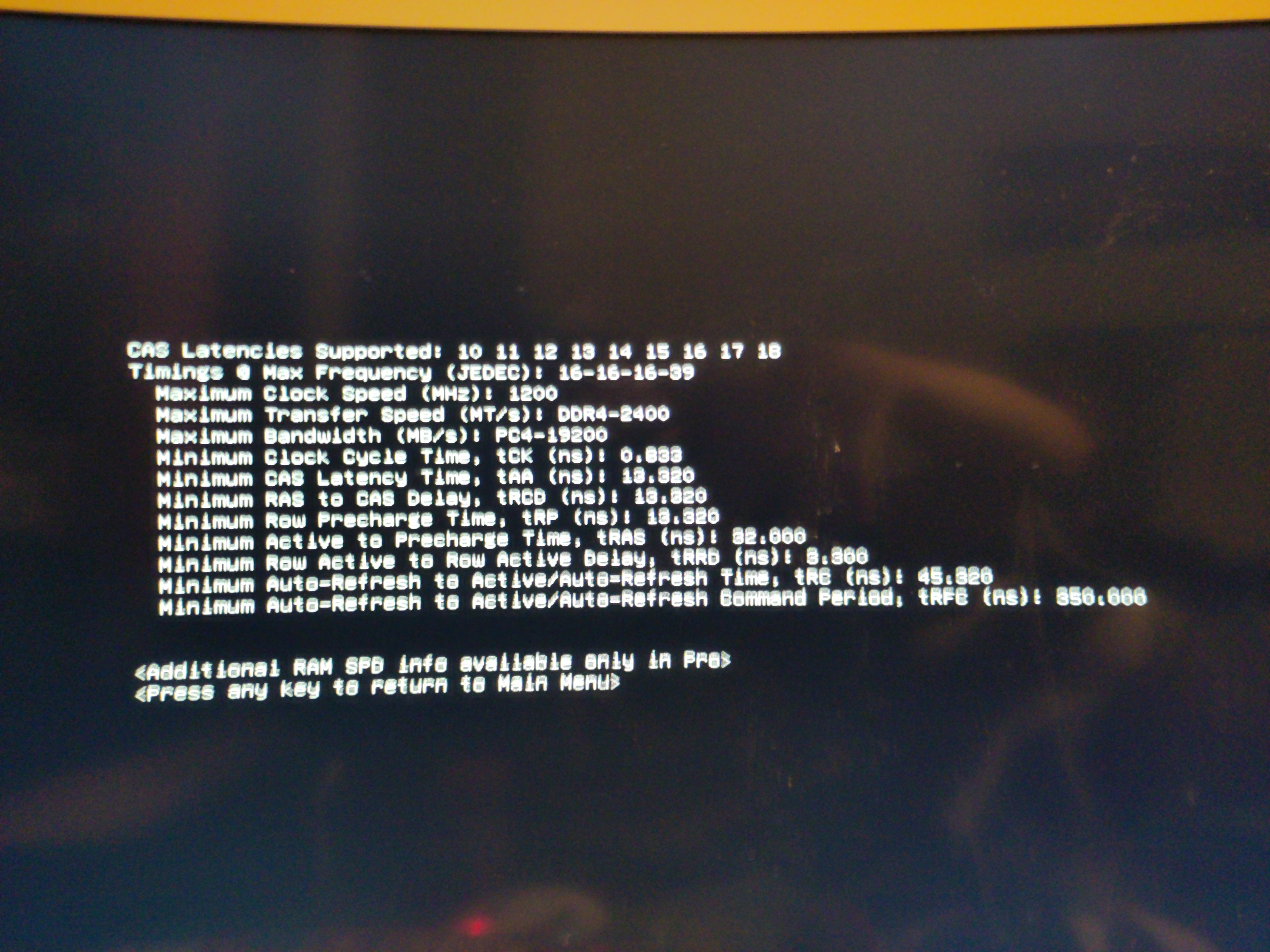

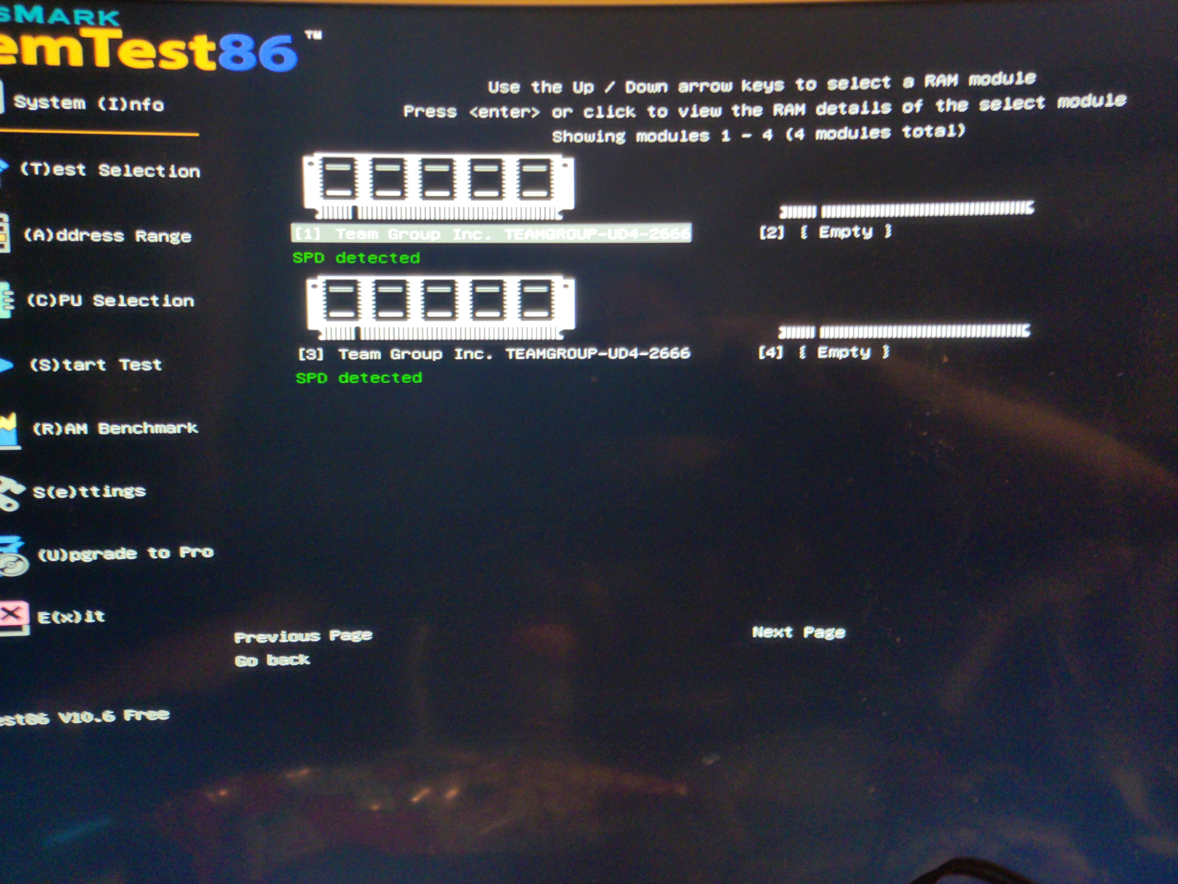

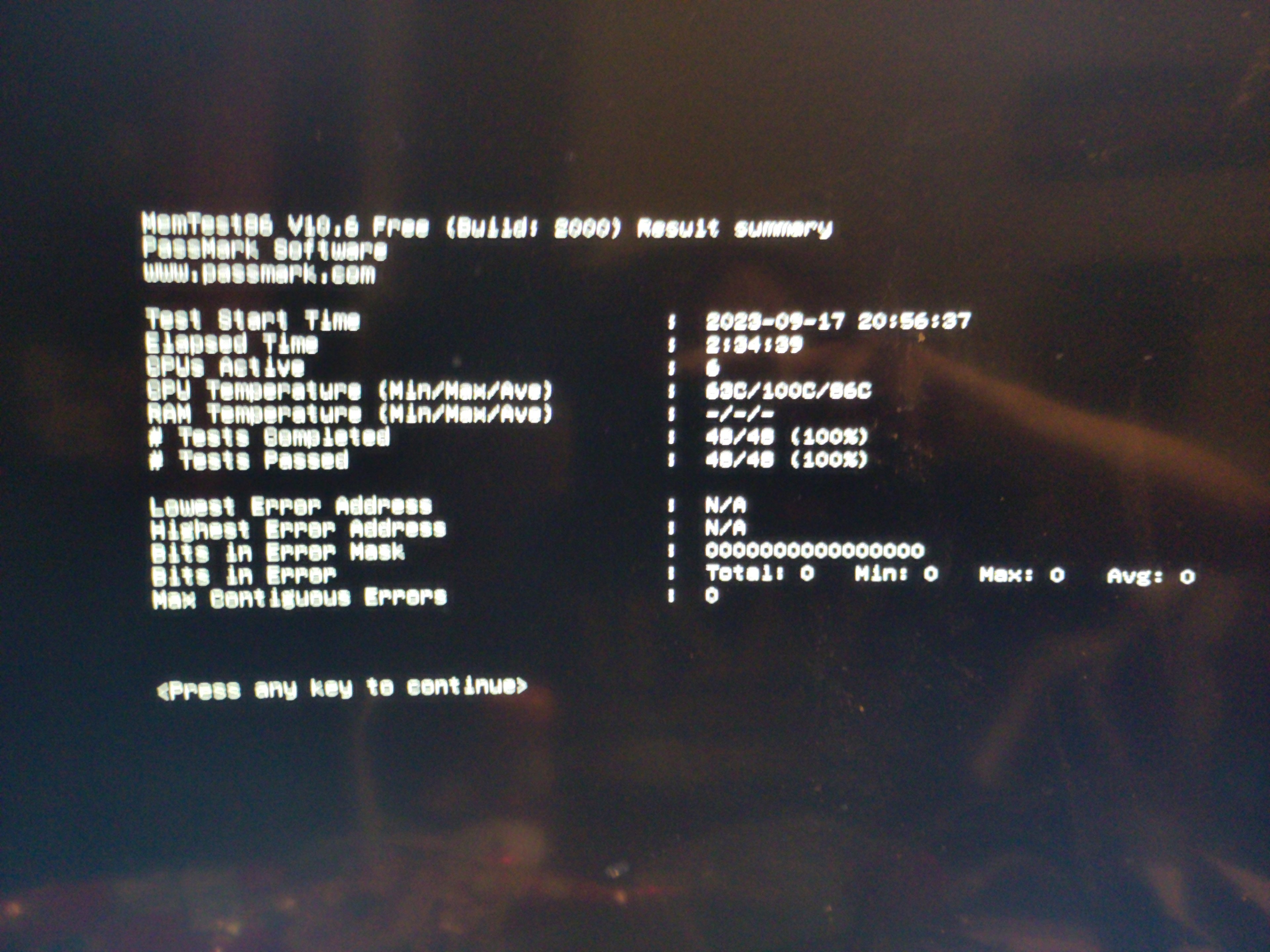

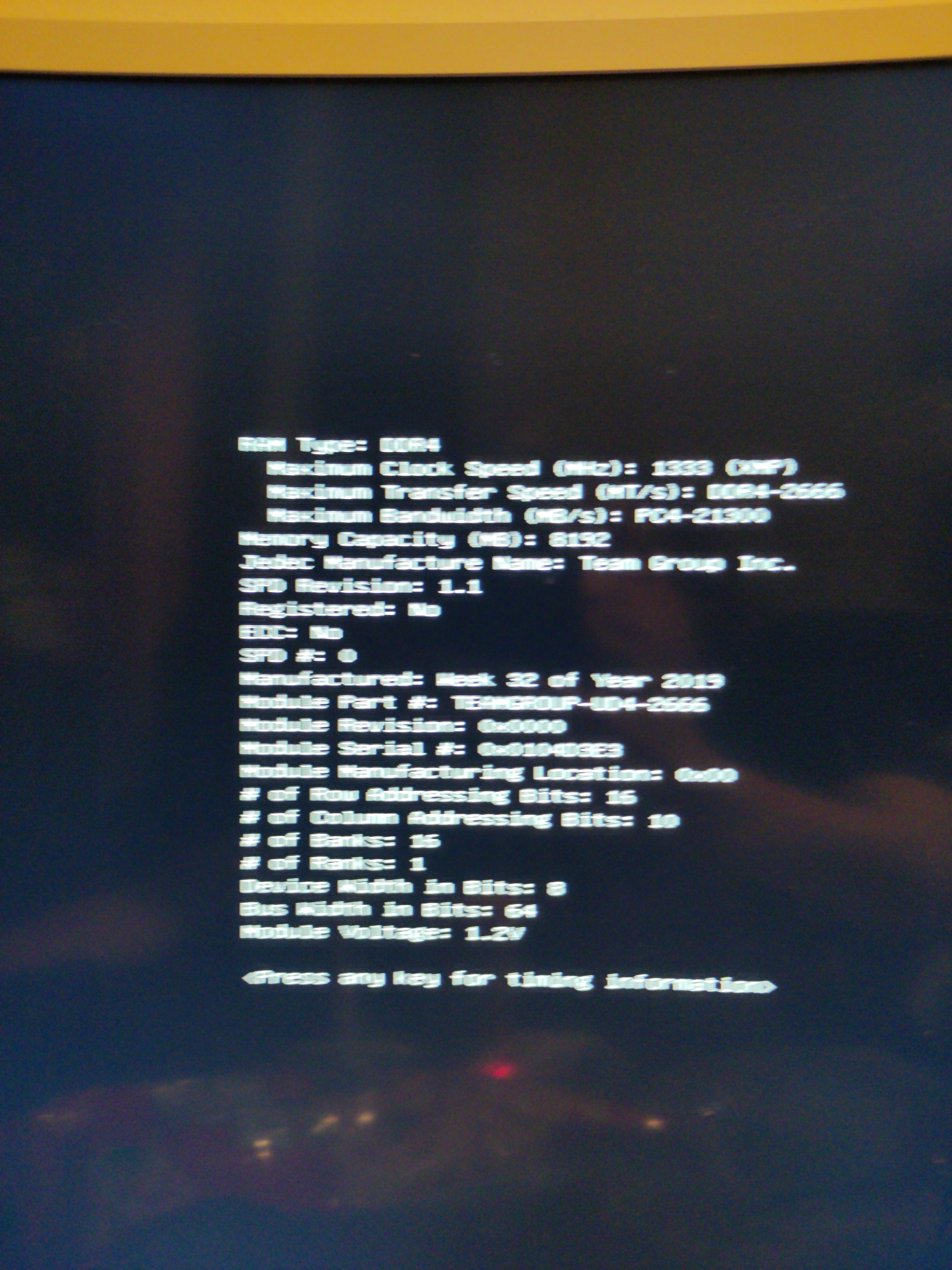

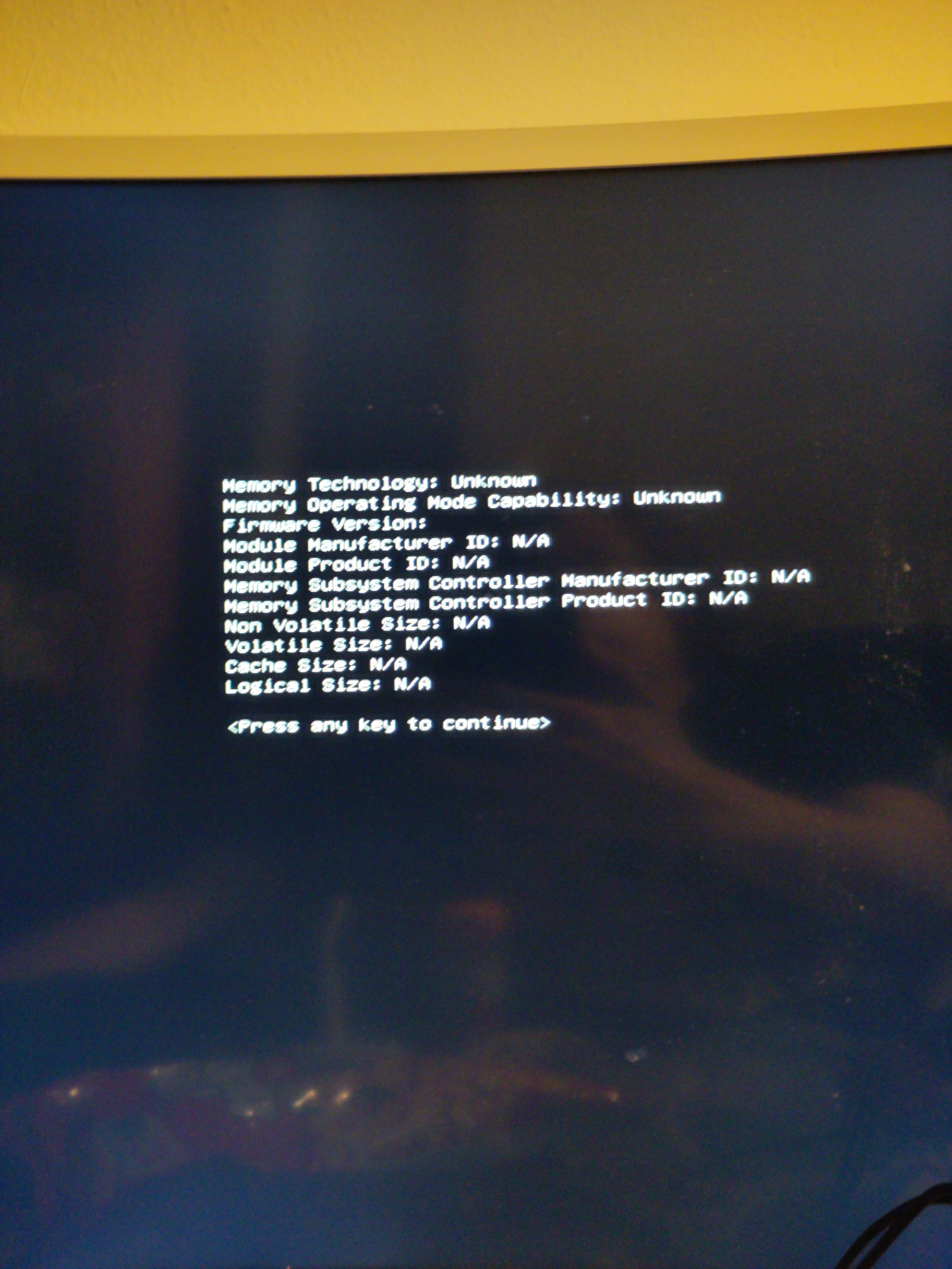

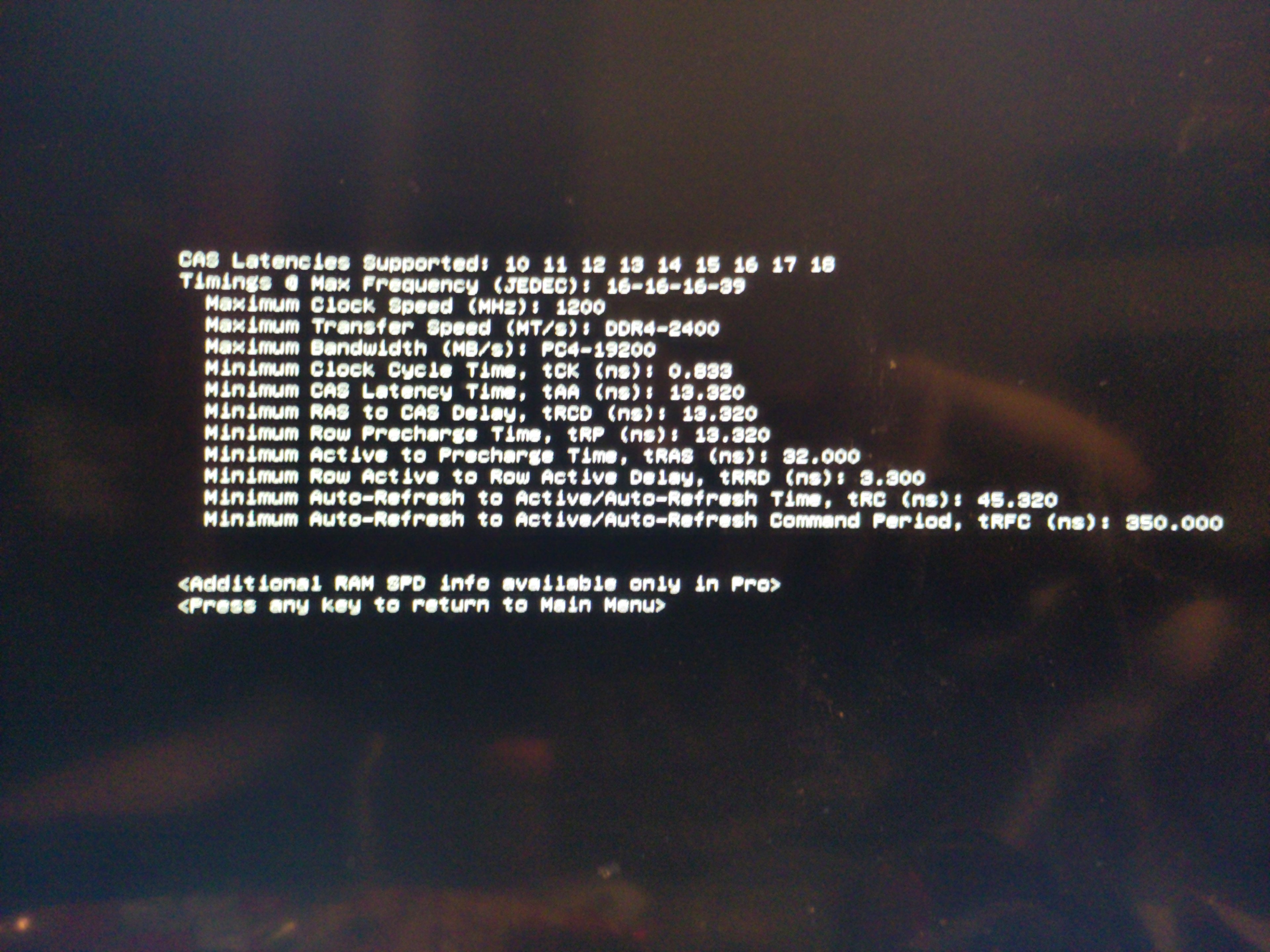

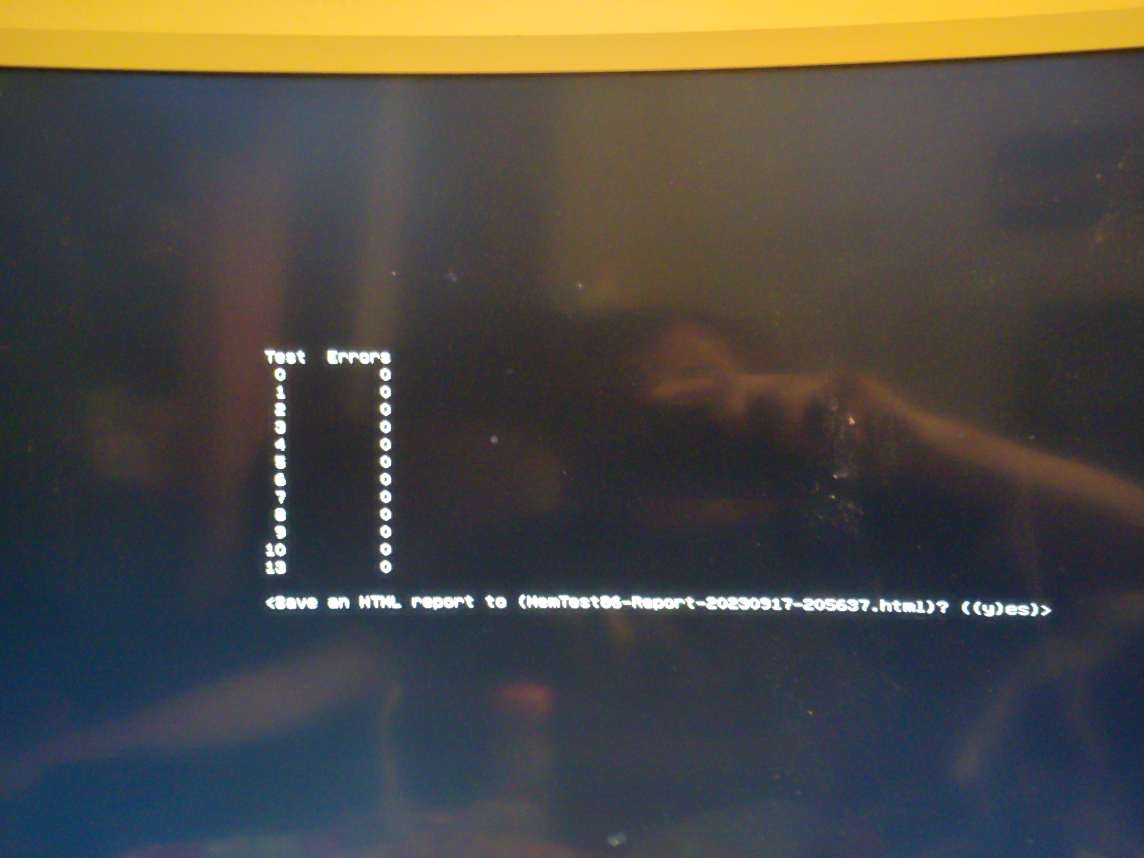

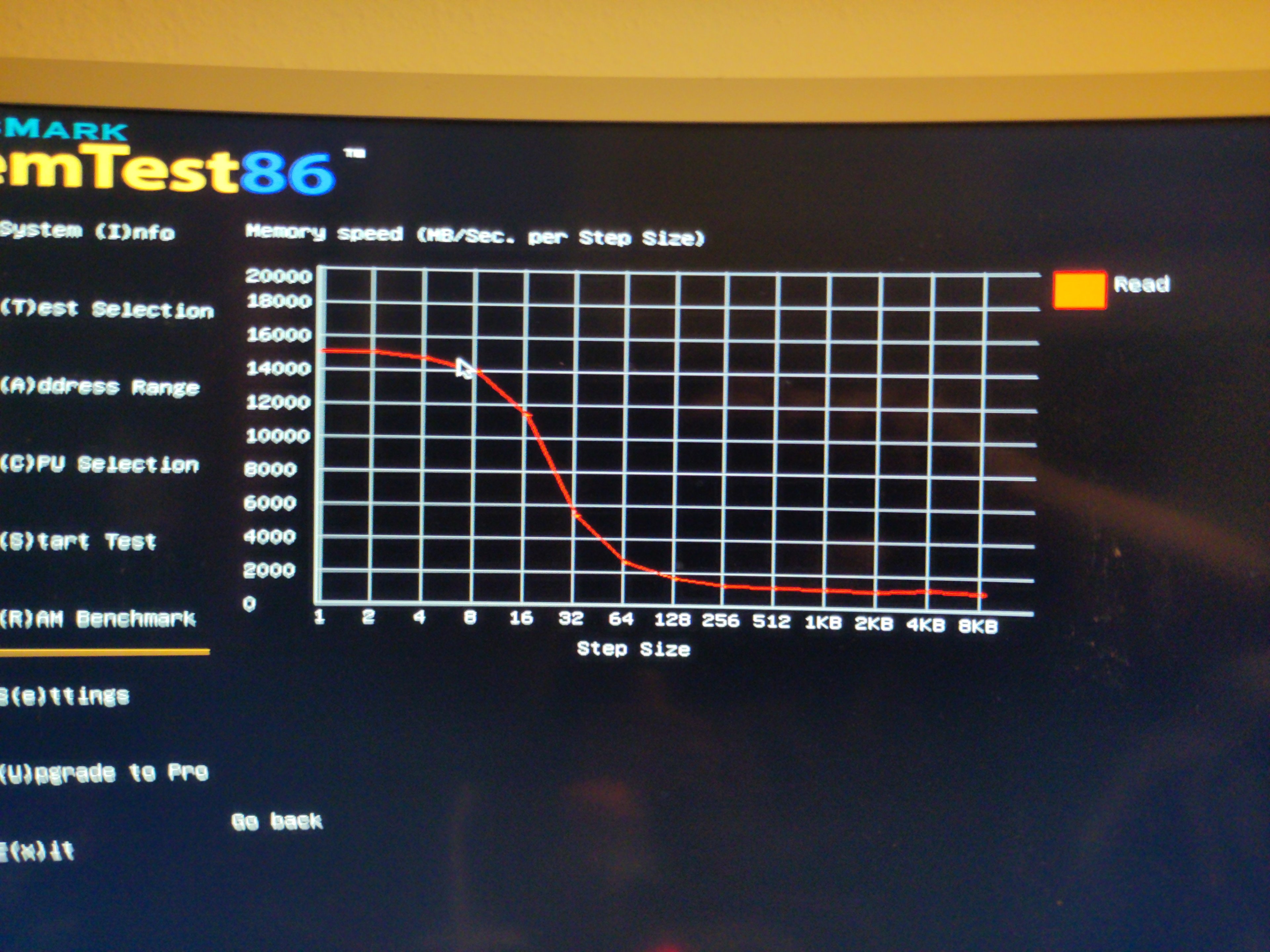

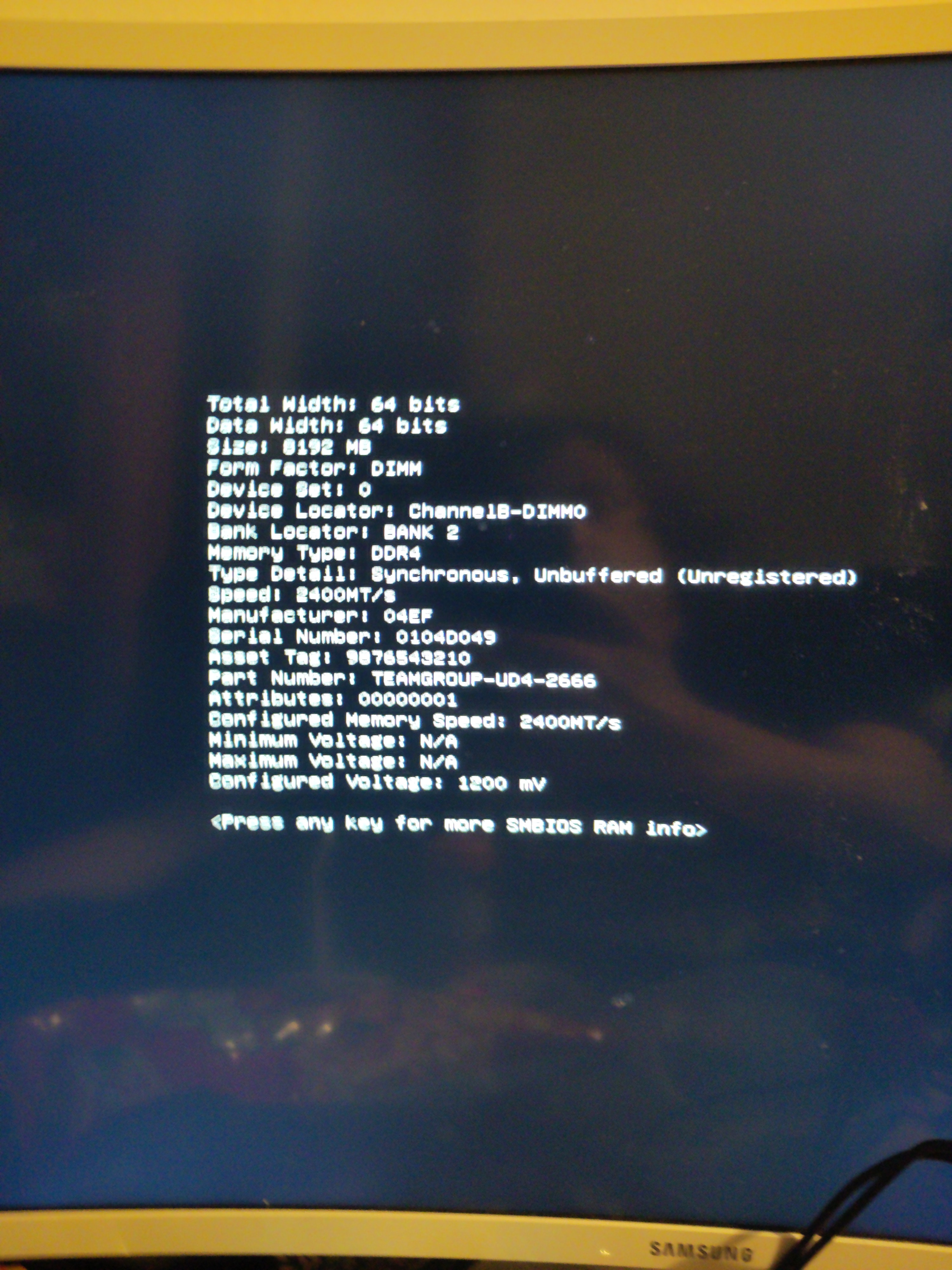

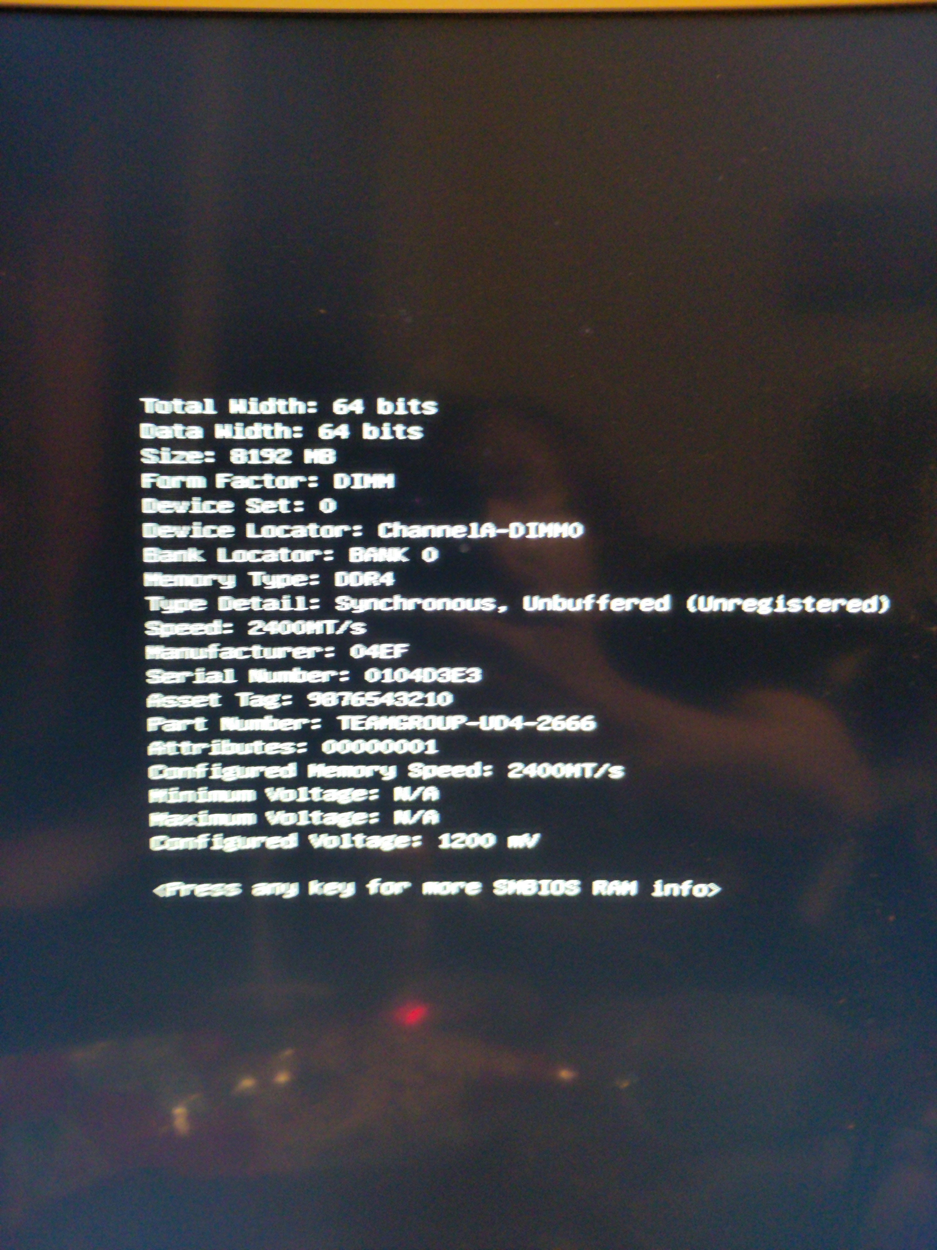

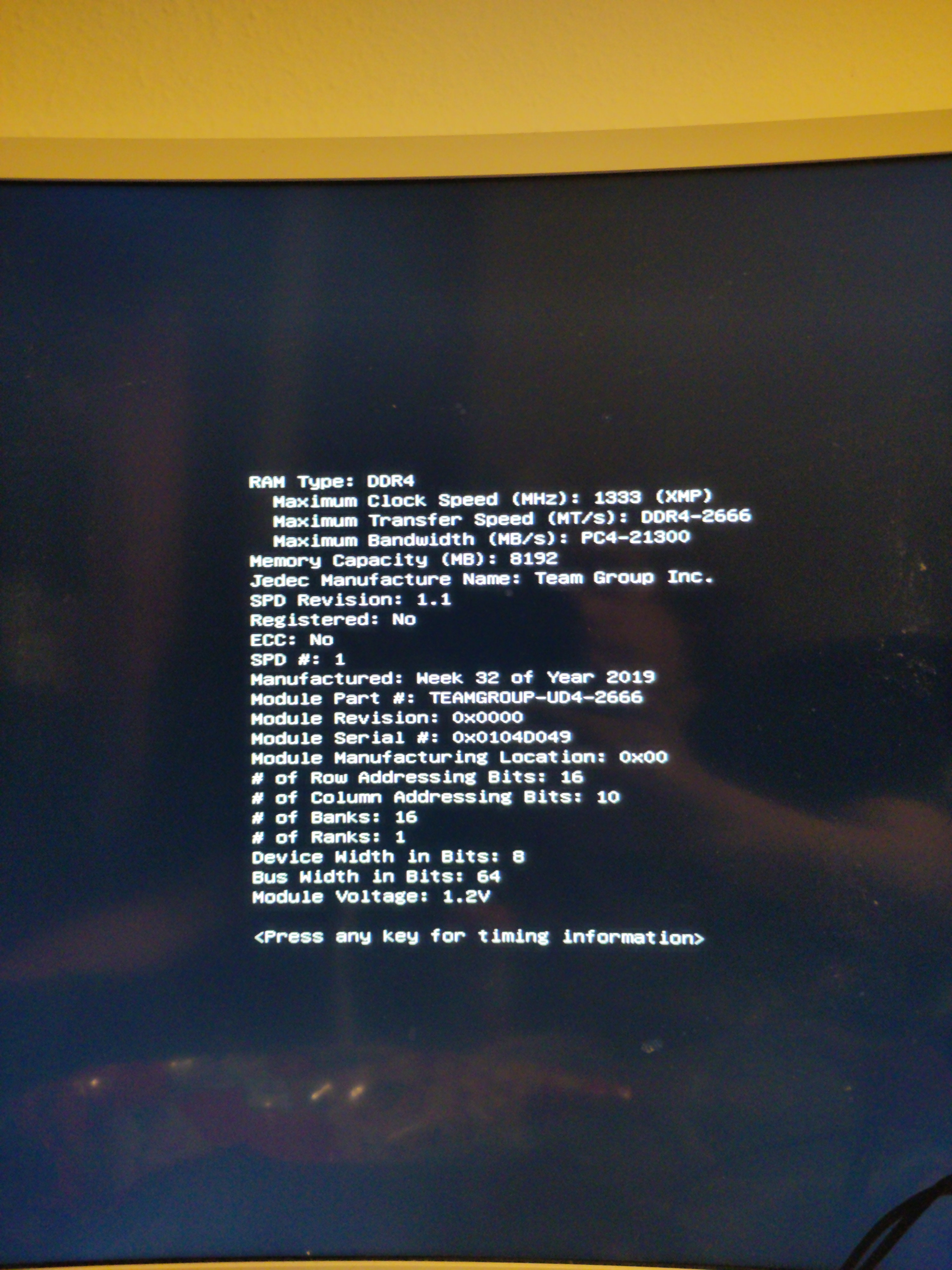

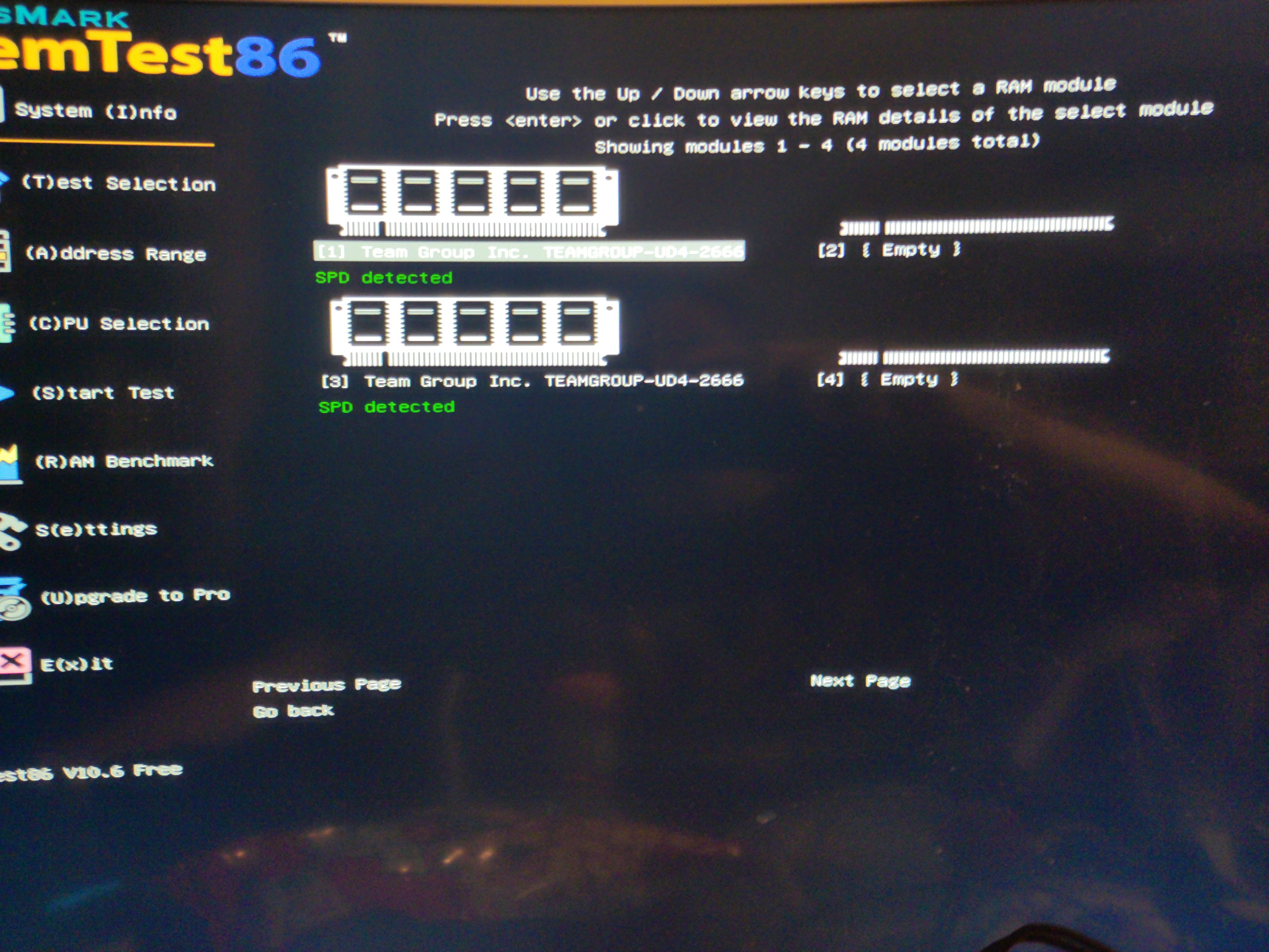

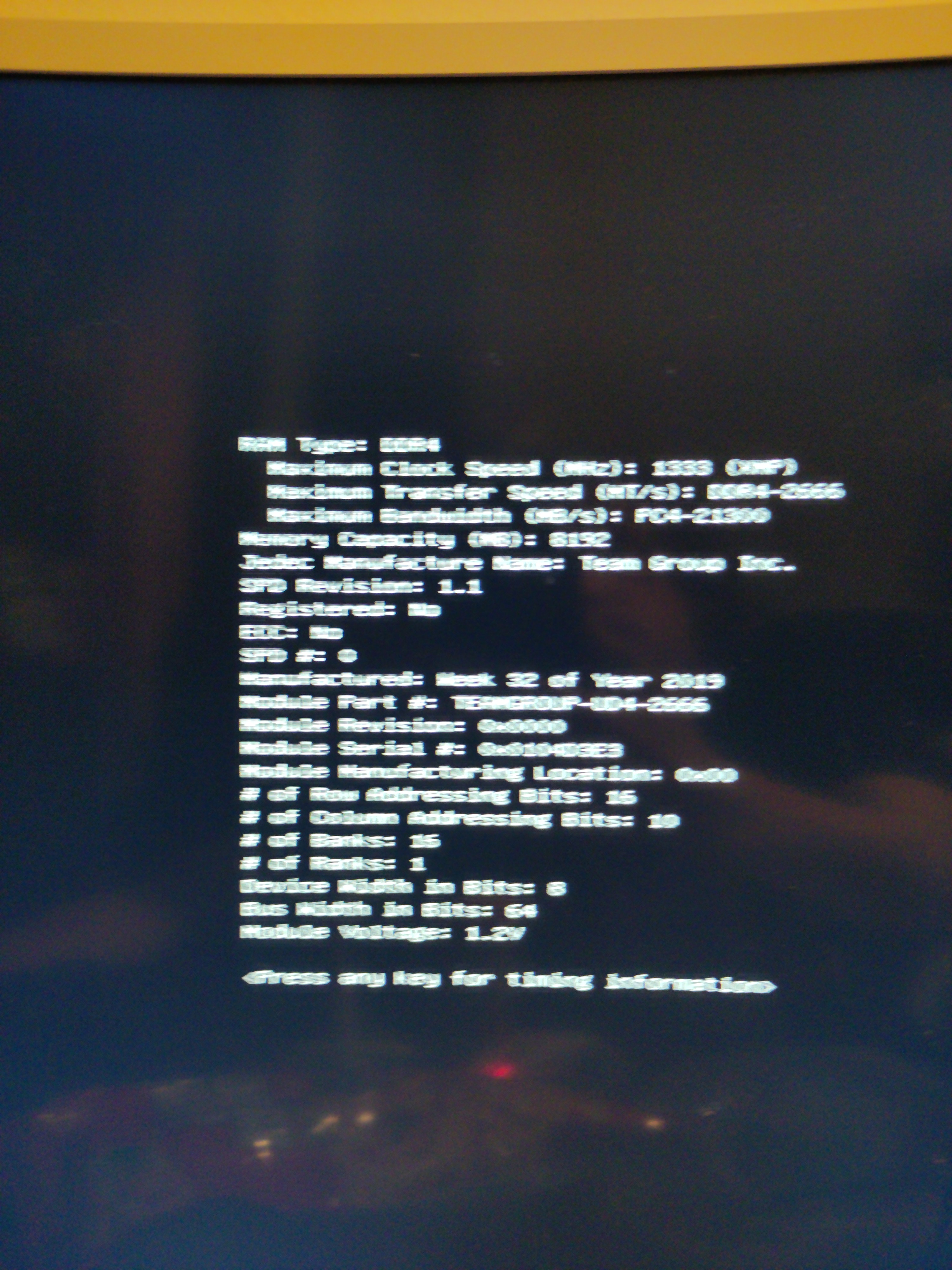

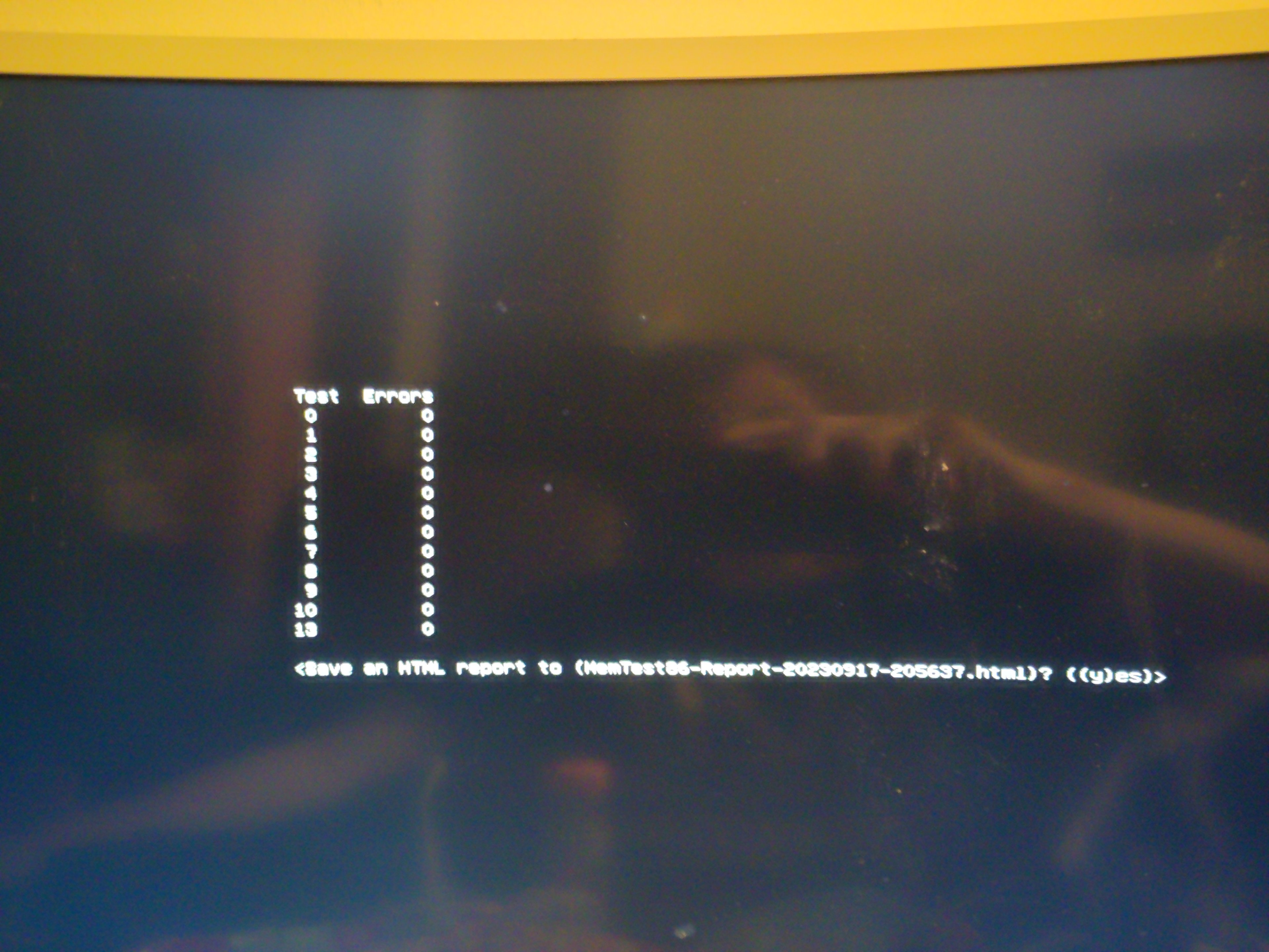

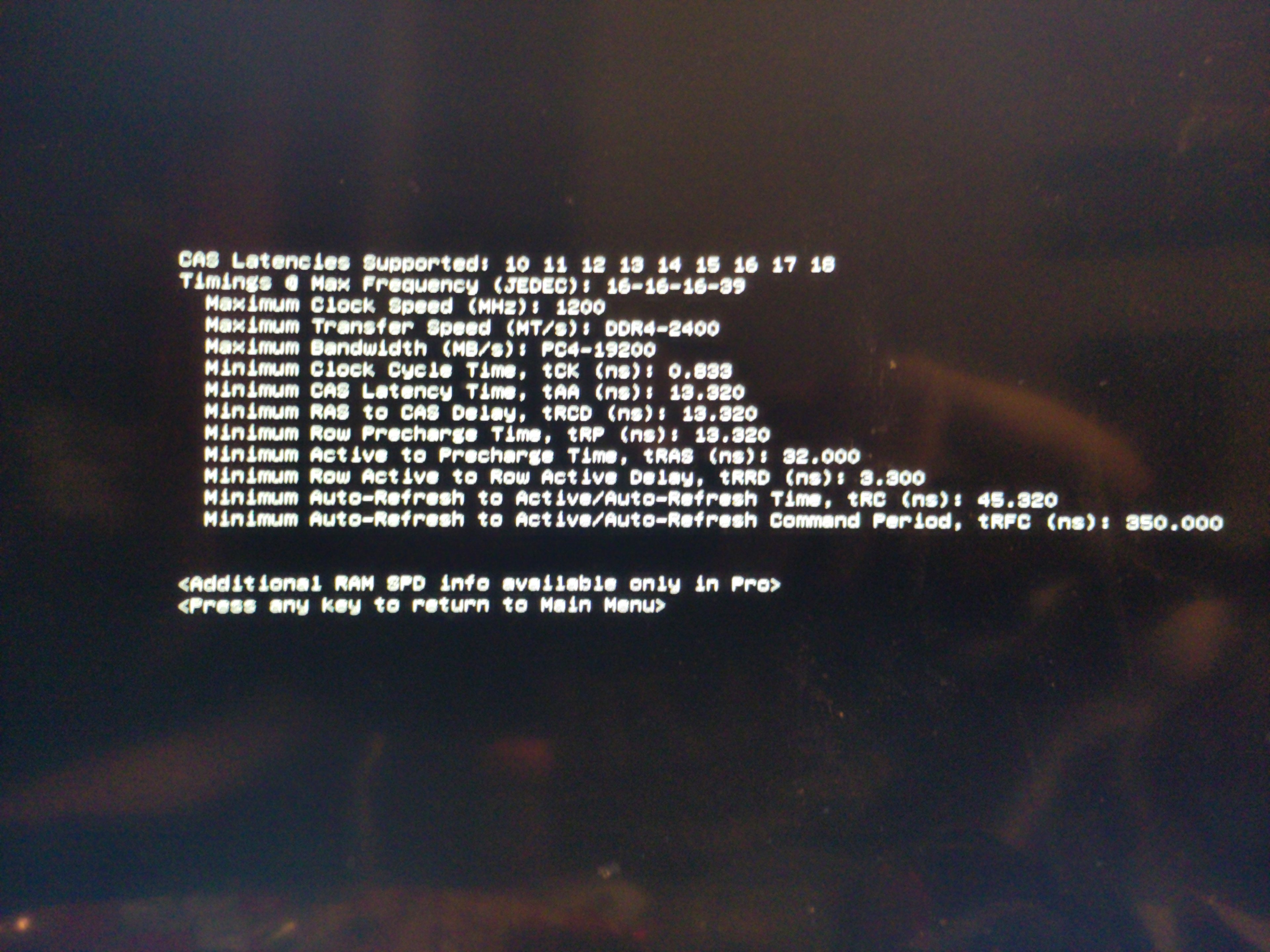

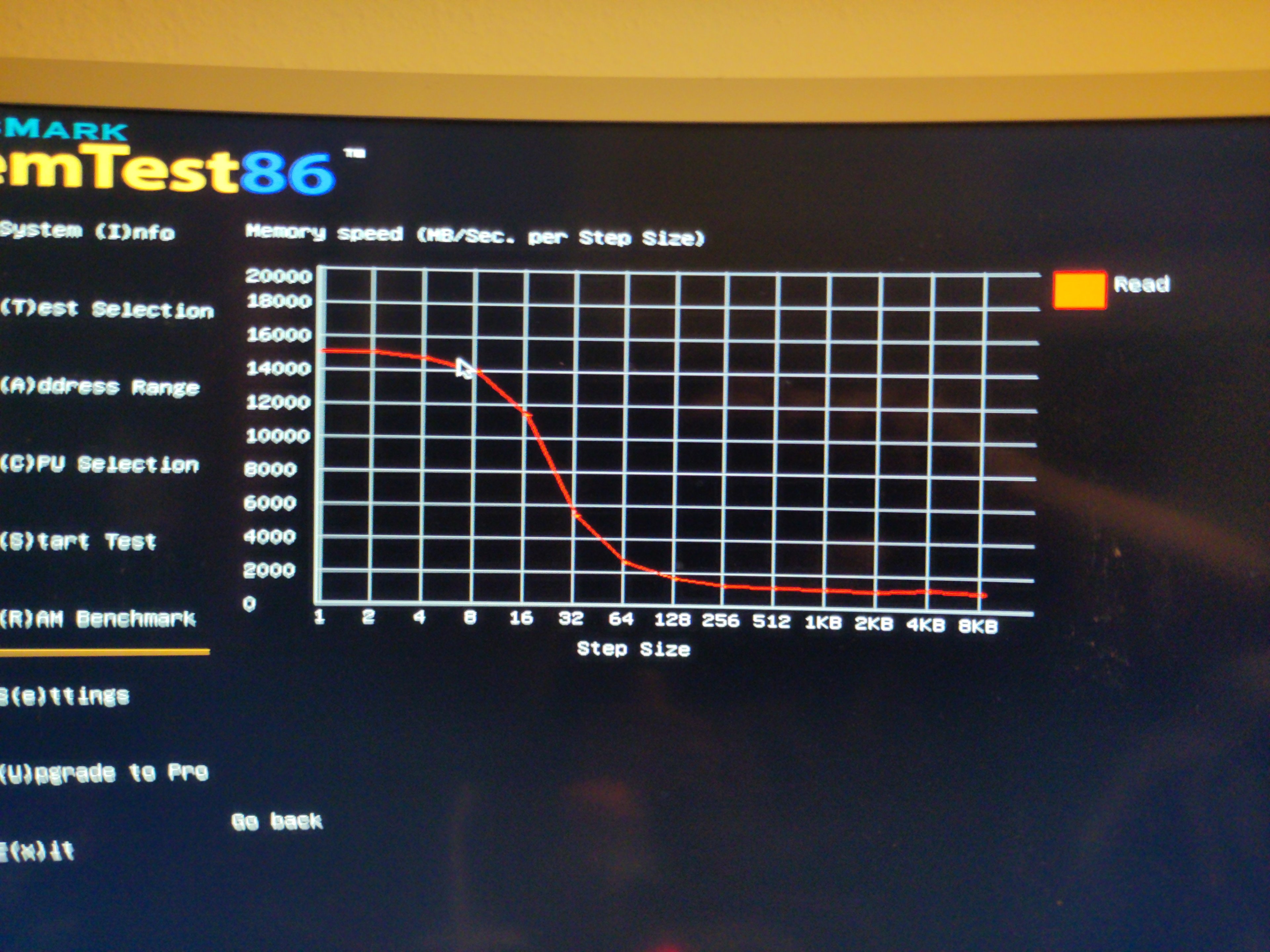

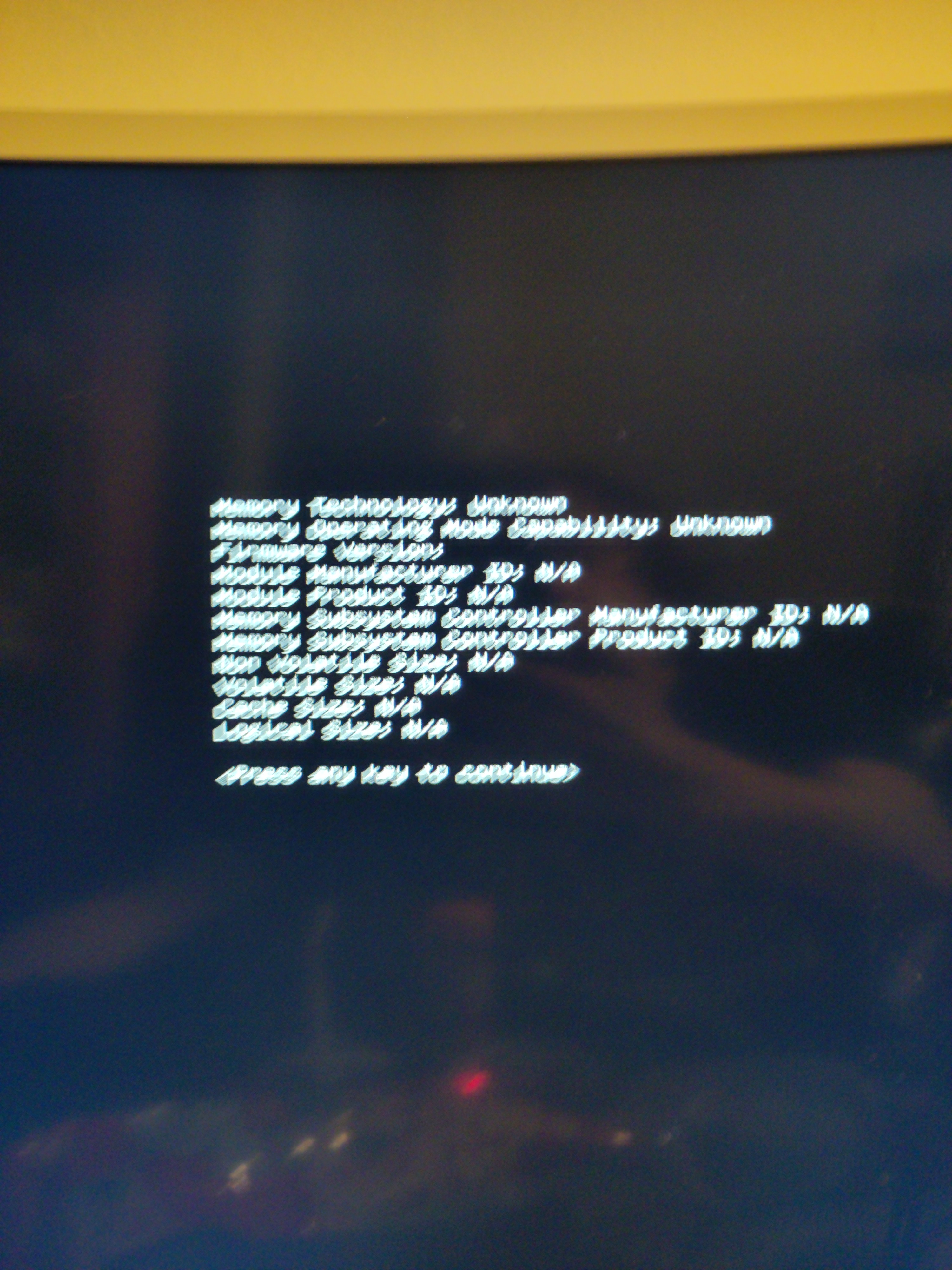

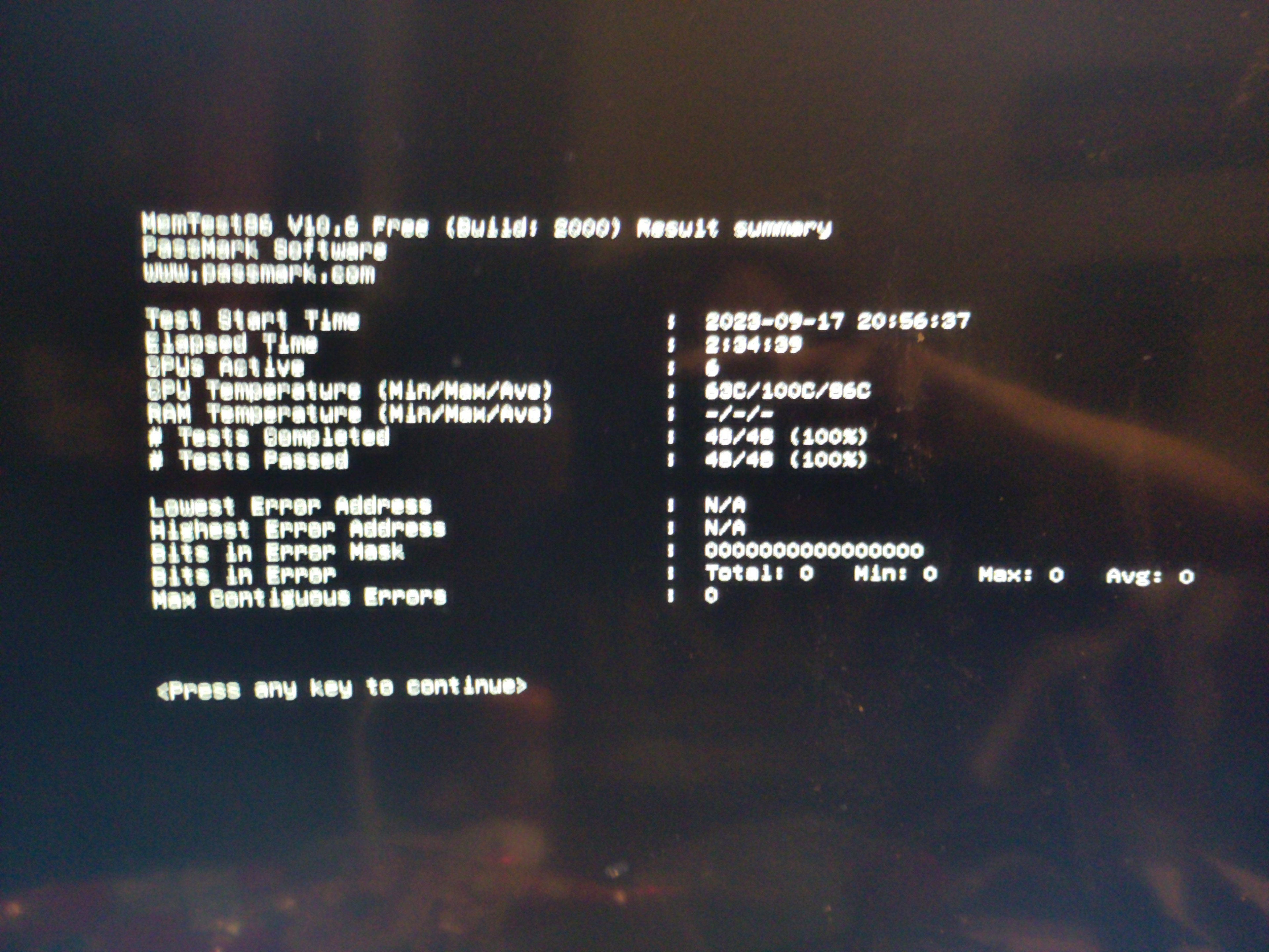

Hallo ich hab jetzt den Test durchlaufen lassen und dem Raum Benchmark hier die ergebnisse da ich damit leider relativ wenig anfangen kann
Das wichtigste ist das da passed steht
wenn ja liegt es an den timings die allergisch auf deinen kombi reagiert dann wirds kompliziert
