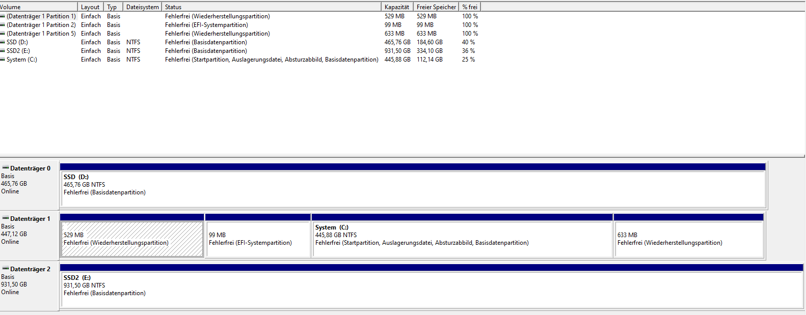

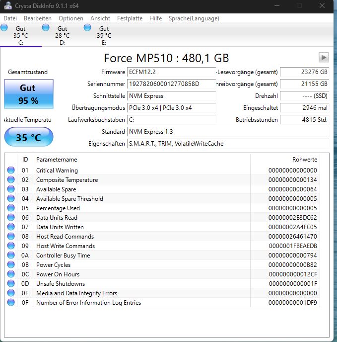

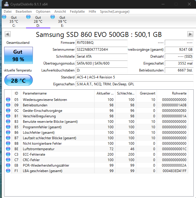

  • Anbei die CrystalDisk Werte. Sagen mir so nicht viel.
  • Treiber , bios etc hab ich schon aktualisiert.
Hab einiges an Peripherie an nem USB Switch, Tastatur, Maus, webcam Drucker.
Das teste ich beim nächste mal das ich das alles abziehe und nur die Maus direkt anschließe.
Temperaturen sind alle niedrig. da läuft auch selten was das richtig Auslastung verursacht.
Memory Test macht man noch mit memtest?
weitere sinnvolle Tools die ich durchlaufen lassen könnte?
Windows neu installieren ist natürlich der letzte Ansatz.
Wenn das nicht hilft darf ich Hardware Roulette spielen ..

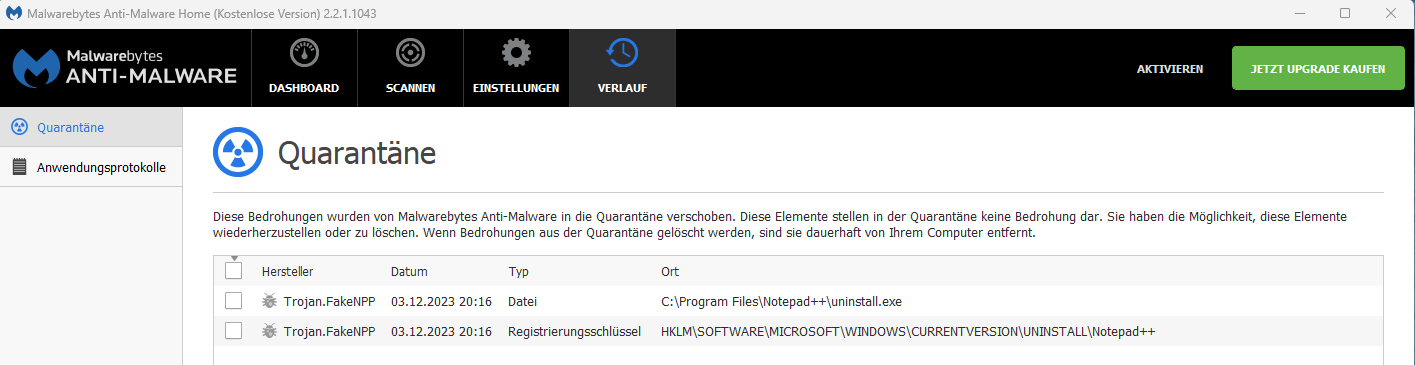

Anbei
Reaktionen: Ponderosa
könnte die Ursache sein... mäah ein Keylogger . jetzt darf ich auch noch Passwörter zurücksetzen.
