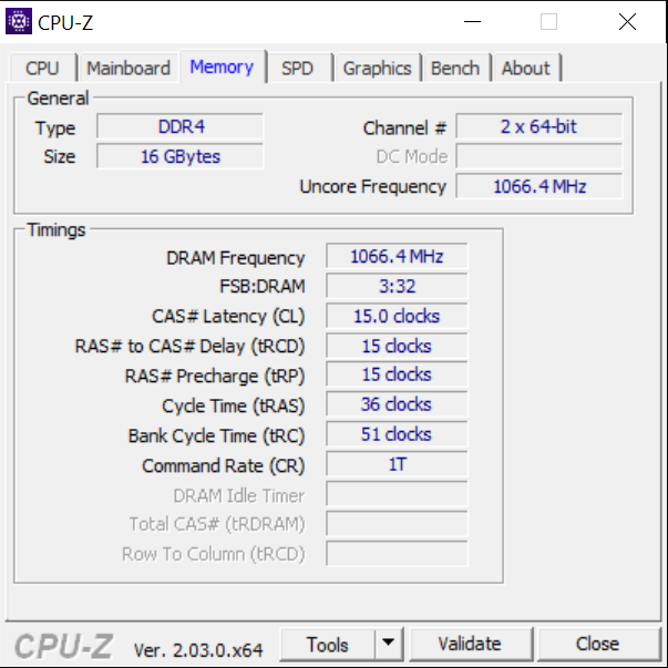

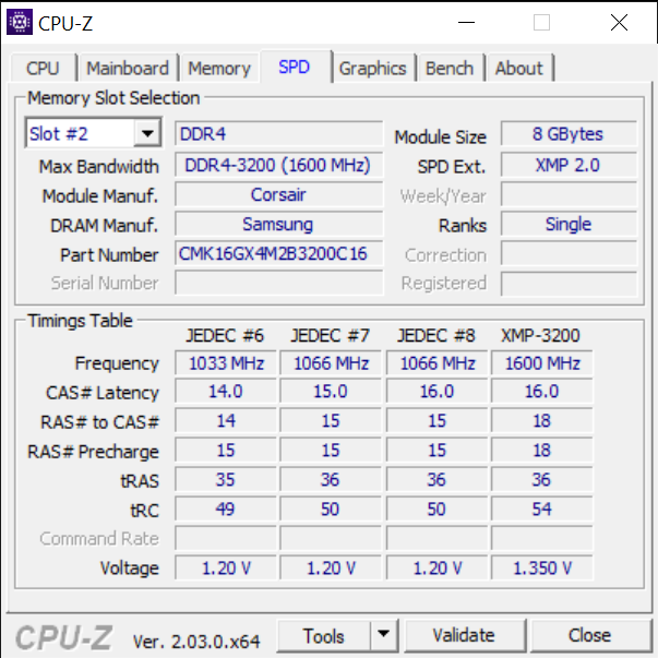

Komisch, Jedec 7 zeigt
15,15,15,36,50 aber bei dir laufen 15,15,15,36,51 und dann noch mit t1, kann sich jemand der sich damit auskennt mal befassen? gerade t1 klingt schon recht sportlich.
ob die 51 was schlimmer oder besser macht kann ich nicht beurteilen, aber normalerweise sind höhere werte stabiler (aber eben auch langsamer), sollte also okay sein, aber wie kommt dein Bios zu dem wert? XMP geladen?

Ich mache gerade den RAM Test, danach gucke ich ob XMP an ist, falls nicht, soll ich das an machen?
RAM steckt schon mal richtig.
XMP ist derzeit nicht geladen, allerdings sollte es so eigentlich schon mal gar keine Probleme geben.

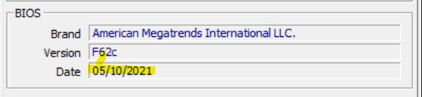

Bios ist veraltet, eine Beta und dazu noch inzwischen zurück gezogen - wäre auch ein Versuch wert.
Nun, schaden kann es nicht.

RAM steckt nur richtig falls auf A2 und B2, laut CPUz Sreenshot ist nur ein Modul explizit richtig (Slot 2).
Das weitere Modul könnte sonstwo sein und sogar bei Platzierung auf A1/A2 zeigt CPUz auf nicht wenigen Boards trotzdem Dualchannelbetrieb an -> dafür aber im "Zwangsdauerbetrieb auf 2133Mhz"!
XMP bekommt man (neben nicht wenigen weiteren Fails) damit kaum zum Agieren.
Das zurück gezogene Beta-Bios sollte allerdings tatsächlich zeitnah (nach Sicherstellung der korrekten RAM Montage) upgedatet werden.
Quatsch:
CPU-Z zeigt "Dual" bzw "2x64bit" an wenn DualChannel vorhanden ist,
was bei ihm der Fall ist.
Und dies solltest du nicht verwechseln mit Dual Rank.
NICHT Quatsch!
Theorie vs. Praxis, schonmal gecheckt? Eher nicht!
Ob Dualchannel angezeigt wird/läuft, ist mit falsch gesteckten Modulen ebenso möglich (bitte besser lesen UND verstehn).
Von DualRank hab ichs überhaupt nicht, wie kommste nun darauf???
@iad
Nun, der könnte natürlich auch in A2 & B1 stecken, ich lehne mich aber etwas aus dem Fenster und behaupte, dass der TE fähig war diesen korrekt in A2 & B2 zu stecken - prüfen und bestätigen kann es natürlich nur der TE selbst.
DDR2133 ist dagegen kein Problem und sollte auch immer funktionieren, dass man dabei etwas Leistung liegen lässt ist eine andere Geschichte und hat nichts mit den Symptomen zu tun.

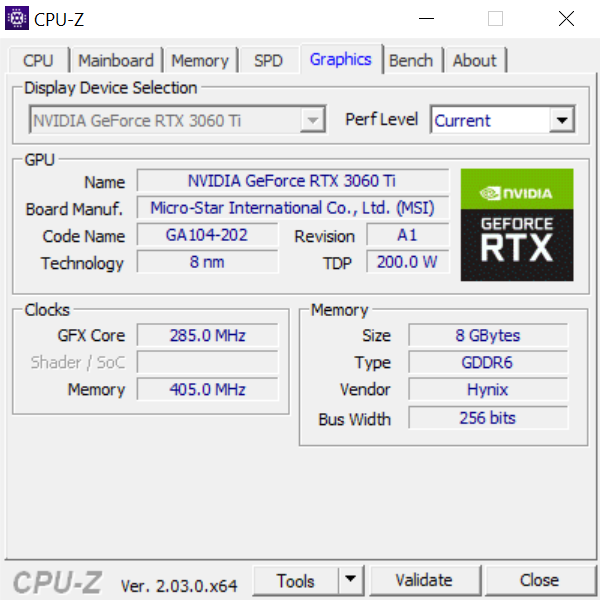

@FallGame von wann ist die Karte? Also Baujah und Monat., was in GPU-Z steht.
Ich tippe mal auf GDDR RAM (Hynix)

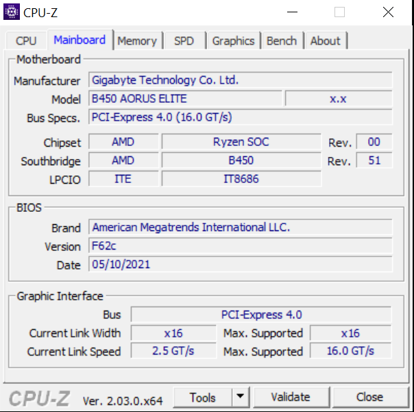

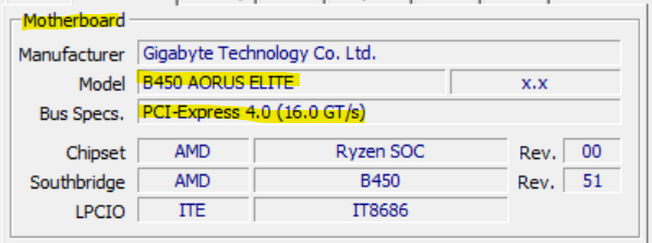

Ist das ein Softwarefehler? B450 hat doch kein PCIe 4.0 oder habe ich was verpasst?
BIOS-Update könntest auch mal machen.
Antwort darauf hast du bereits erhalten.
Wenn kein DualChannel, läufts im SingelChannel und wird auch so angezeigt.
Dann würde nicht 2x64Bit (Dual) angezeigt werden.
Doch, denn auch das wären zwei Kanäle mit je 64Bit - CPU selbst und auch CPUz schauen nur nach A & B und nicht ob in erster, oder zweiter Reihe.

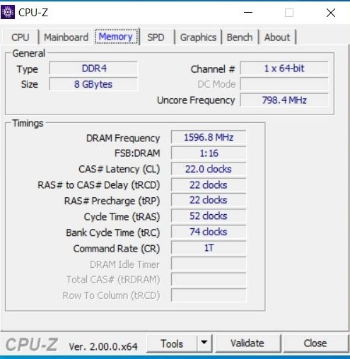

Nein, seit CPU-Z Version 2.0 steht 2x64 Bit (=128 Bit) für DualChannel
Kinder, Kinder, @FallGame, zeigt den Jungs mal den CPU-Z Tab von Memory Slot#4.
Hier, SingleChannel:
Richtig, musst es aber adressieren, denn zumindest ich habe nichts anderes behauptet ;)
Ja, und diese würde bei ihm auch dann so stehen wie sie steht wenn der zweite RAM in B1 stecken würde.
