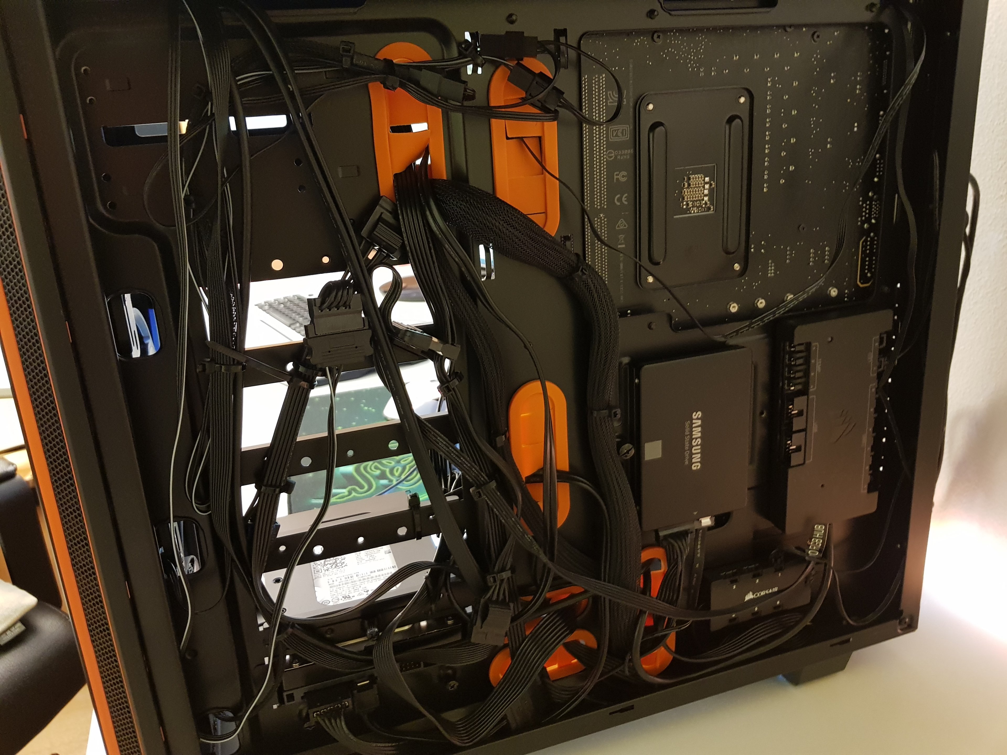

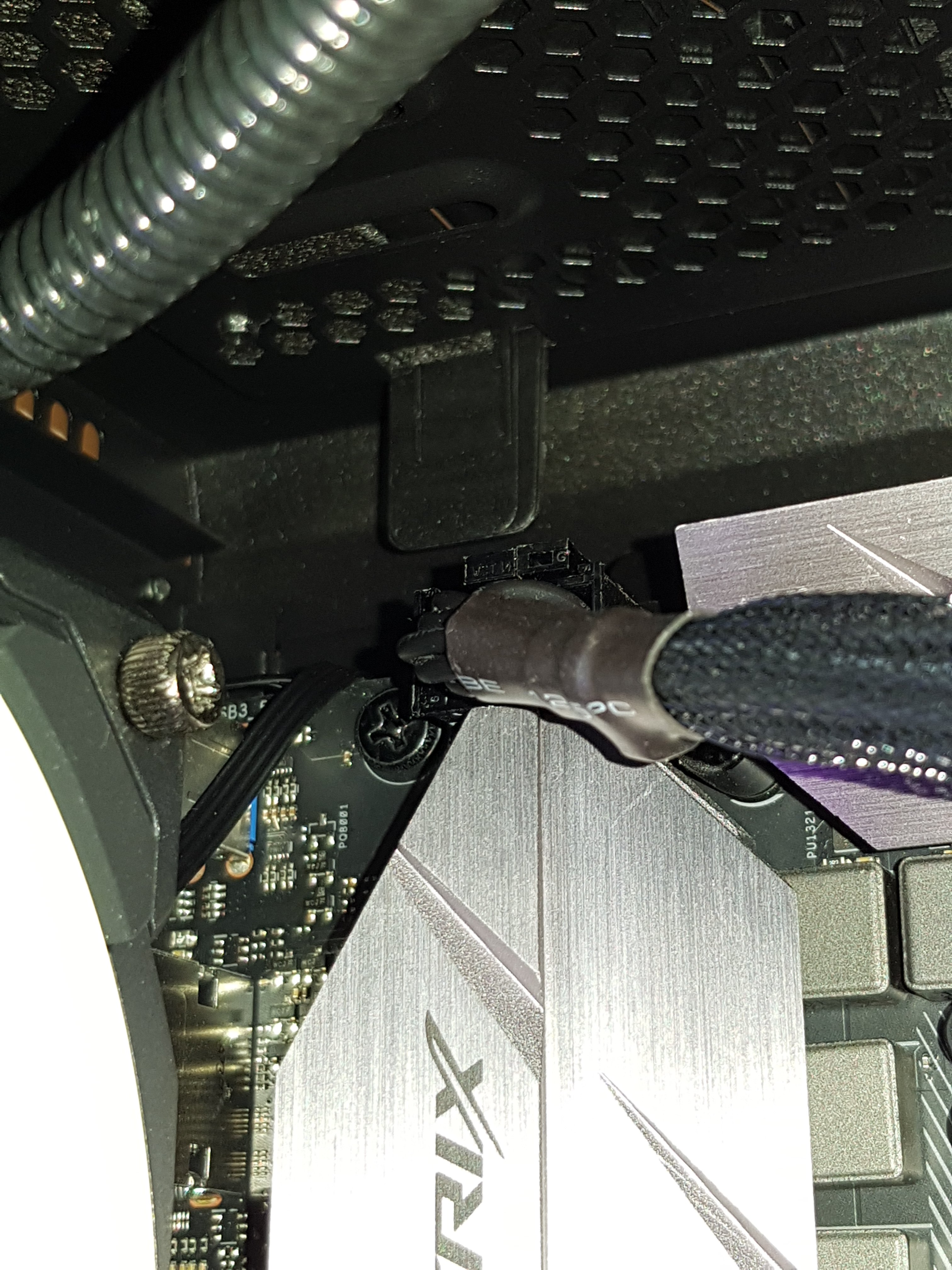

Community gefragt, was der Fehler sein könnte, dass bei meinem PC während des Betriebes im Desktop ohne aufwendigen Tasks und niedrigen Temperaturen meine Monitore schwarz wurden und mein PC sich nicht mal über langes Drücken der PWR Taste resetten ließ (Bräuchte ich noch vllt auch noch ne Antwort). ALLERDINGS war gestern ein ÄHNLICHE Situation. Ich war in Chrome, hab YT geschaut und sonst keine anderen aufwendigen Programme offen gehabt. Ich schaue parallel immer auf die Temperatur der CPU und GPU. Die GPU hatte knappe 37°C und die CPU knappe 37-41°C (Wenn ich mit CoreTemp die Temperatur der CPU auslesen, dann steht immer so 53°C da und geht sofort auf 37°C runter. Also nur manchmal. Manchmal springt die Temperatur auf ü 50 hoch und dann auch 37 runter....). Also mein System war ziemlich kühl. DOCH PLÖTZLICH, ich war immer noch in Chrome, sind meine Bildschirme schwarz geworden und der PC bootet einfach neu! Ohne irgendeine Neustart Animation! Was war denn da schon wieder los?? Ich habe neulich nur mein CM neu gemacht und mein Haupstromkabel hinten durchs Gehäuse verlegt, dass ich vorne bissel weniger Kabel habe (Eventuell lockere Kabel?) und habe meine SSD hinten ans Gehäuse gebaut und daneben meinen Commander Pro eingeklebt (Hat btw so ca. 41°C). Seit diesem Umbau sind die zwei Fehler aufgetreten. Also nach meiner Meinung nach ist der Hitzeschutz ausgeschlossen....

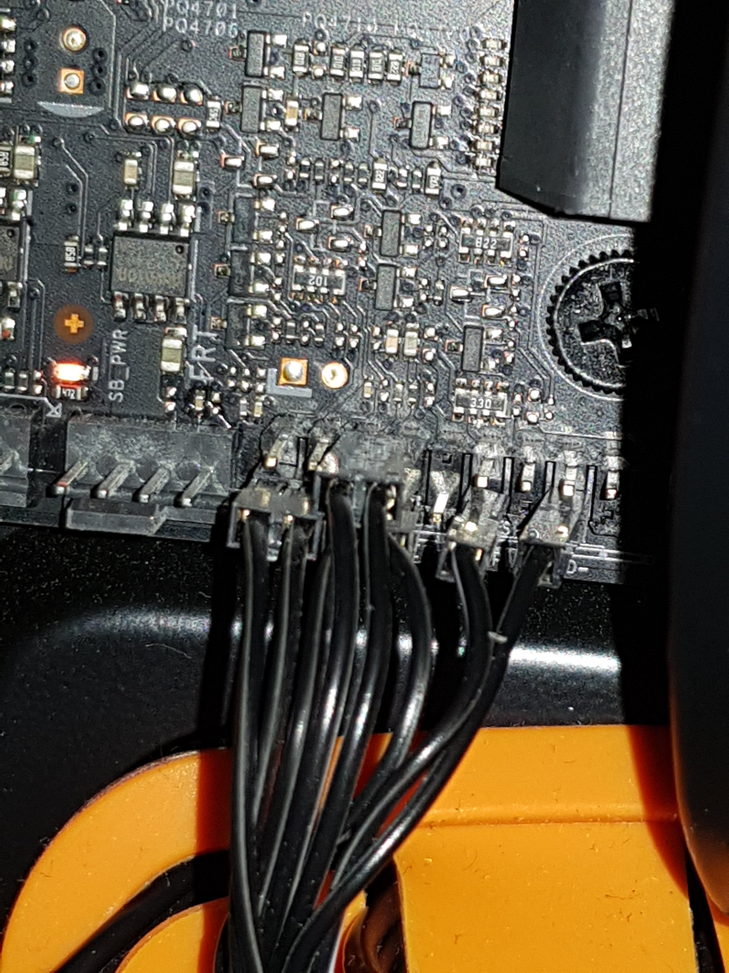

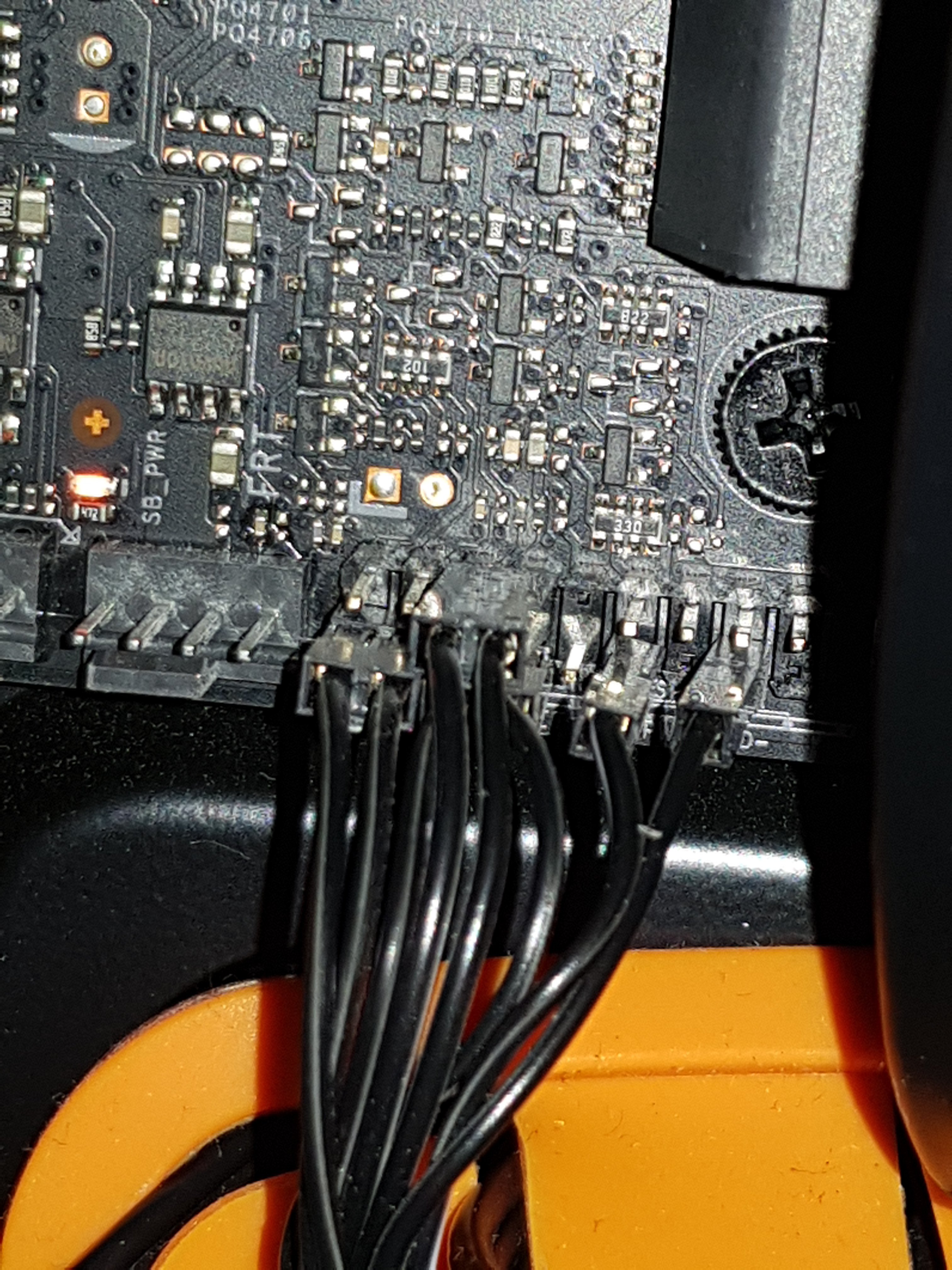

Du sprachst davon, dass Du Kabel verlegt hast. Da hast Du sicher auch an Kabeln gezerrt und gezogen. Es kommt dann schnell, dass Du dann auch an einem Kabel mitgezogen, das nicht sein sollte (Kabelstrang zum Resetknopf).
Bei mir war es tatsächlich einmal so. Auch Kabel neu verlegt und viel gezogen und gezerrt, plötzlich zog ich den Restknopf aus seinem Clips und er verklemmte sich so ungeschickt, dass er ständig nur eingeschaltet war..
Sieh Dir doch einmal genau den Restknopf an. Sind da
  1. Kontakte zum Kontasktschluss verbogen
  2. ist der Resetknof aus der Fassung gezogen und ähnlich verklemmt
Eventuell einmal die Kabelanschlüsse vom Resetknopf abklemmen (gut isolieren, damit kein Unfug ensteht), starten und sehen was passiert.
Gruß Klaus
klamost schrieb:
... kommt mir irgendwie bekannt vor.
Gruß Klaus

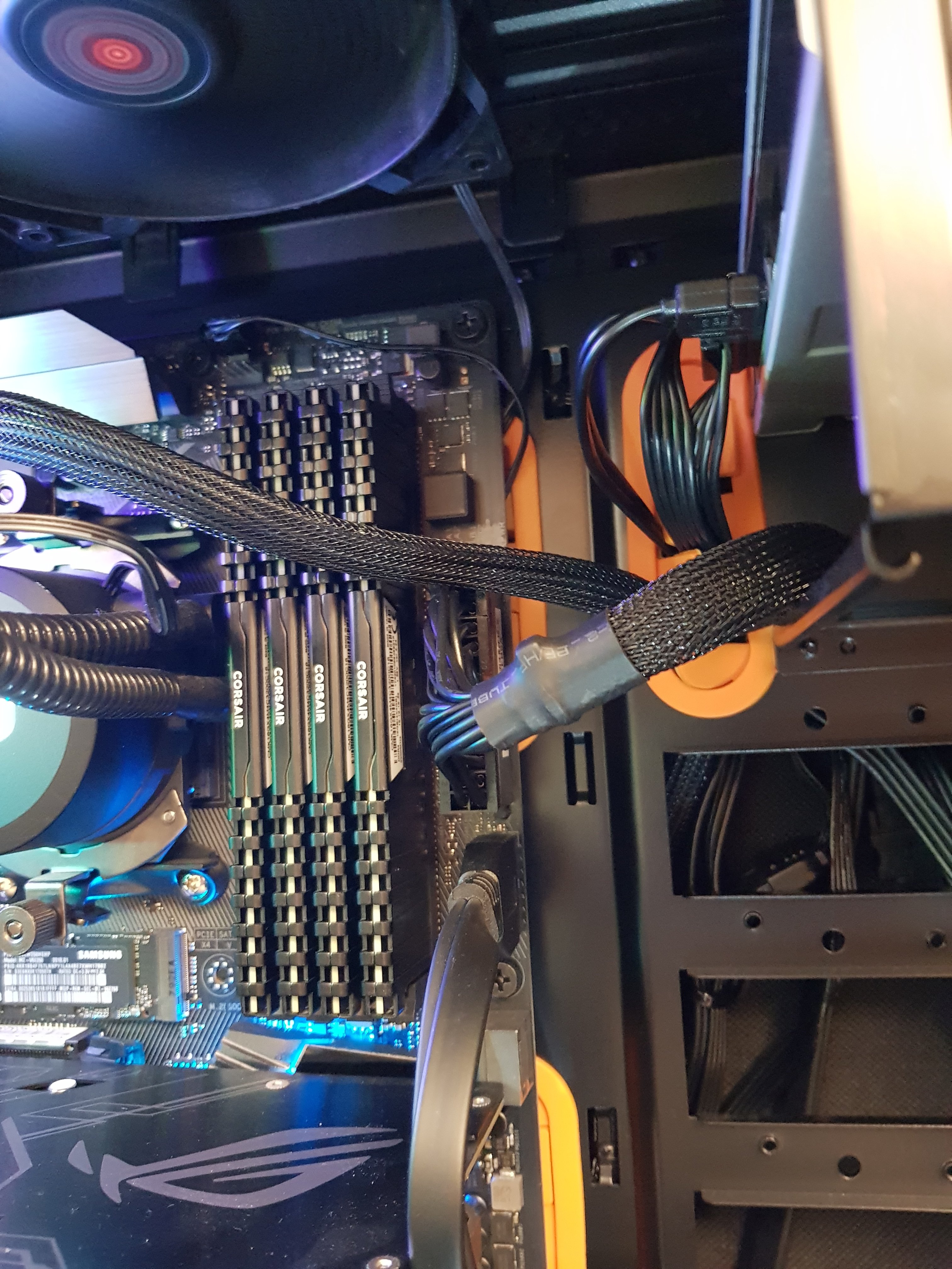

Nein. Stark verbogen, sodass sich Kontakte brücken ist bei mit nicht der Fall. Es stimmt. Ich habe meine Kaben auch gezogen und gezerrt, allerding sehr vorsichtig, damit meine Psu keinen Schaden nimmt. Ein bisschen müssen die Kabel ja was aushalten. Aber danke für den Tipp! Bitte kille mich nicht wegen meinem CM bei der Rückseite. Das ging nicht besser.

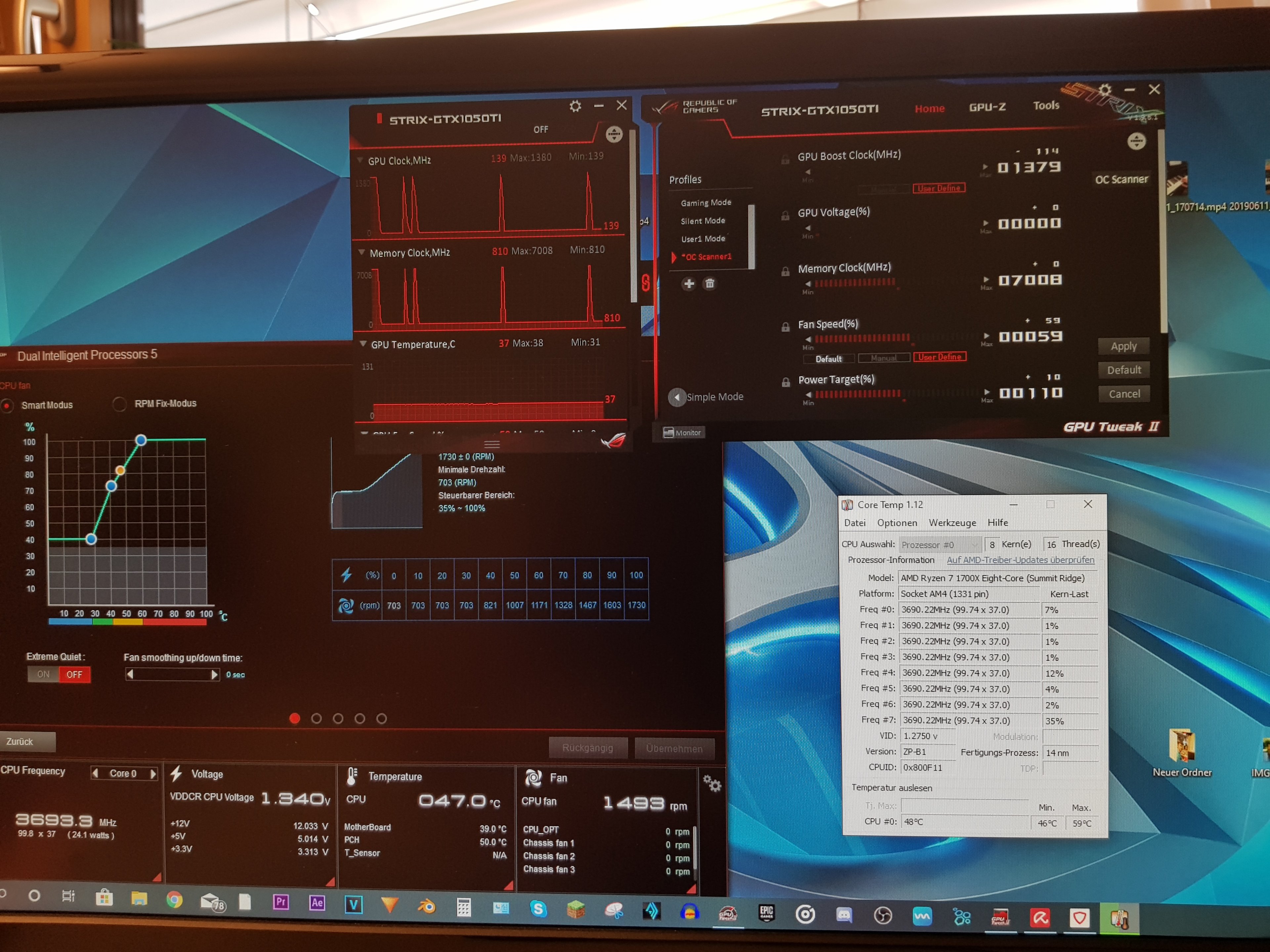

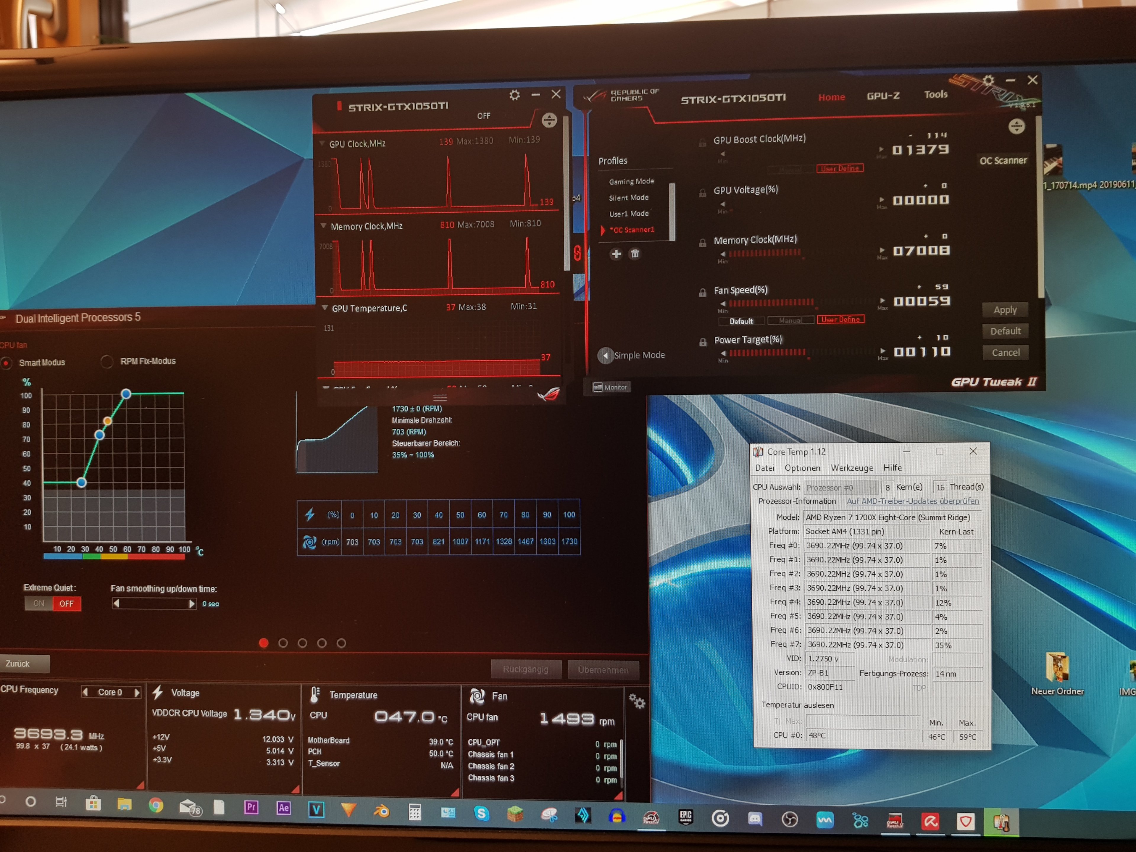

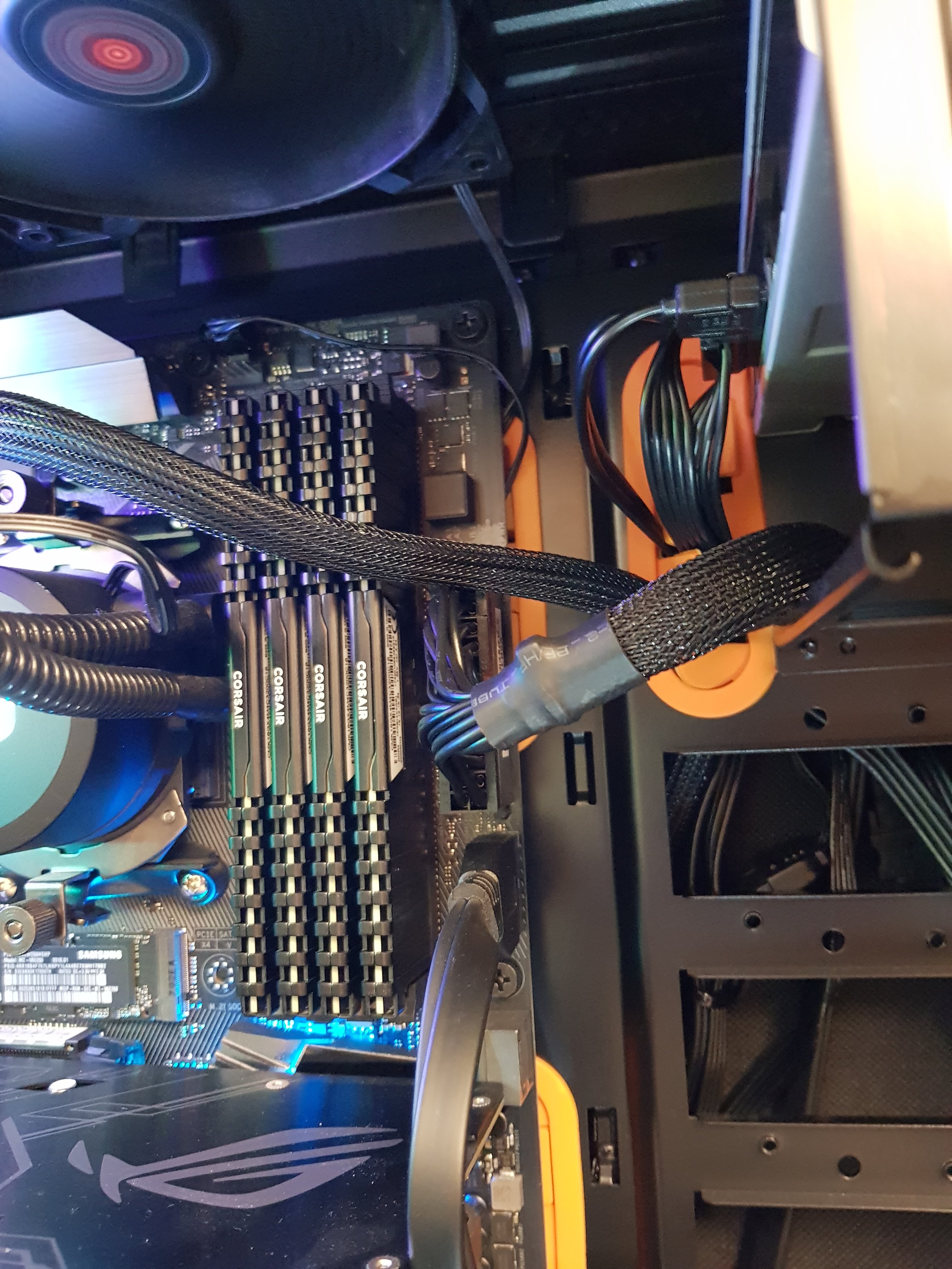

Ich mache gerade einen Virentest und die Temperaturen sind bis 60Grad raufgeklettert. Normal (Bild mit 3 geöffneten Programmen)?

Bei den aktuellen Temperaturen, denke schon. Die Spannung kommt mir etwas hoch vor wenn ich zu meinem schlechter gebinnten 1700 ohne X vergleiche.
Also ich habe es im Bios mit dem Asus ez wizard gemacht.
Wieso hast du die Schrauben von den Festplatten fürs Mainboard genutzt? Das kann doch nicht komplett halten, weil die doch oben spiel haben?!
Die Schrauben waren mitgeliefert. Und hält...
elkechen schrieb:
das die Temps bei den Temperaturen bei 60 und mehr liegen denke ich ist normal für Luftkühlung,wenn alles so nichts bringt,dann würde ich Win neu installieren,um sicher zu gehen.LG
Ich habe ne Wasserkühlung drinne. Immer wenn ich die Software starte, hat es manchmal 60 Grad und sinkt sofort auf 36 Grad. Dann springt es hoch auf 50 und geht wieder runter auf 41. usw. Also die Temperaturen variieren iwie...
Die Sprünge sind normal bei Ryzen.
Ok, danke. Das wollte ich hören👍

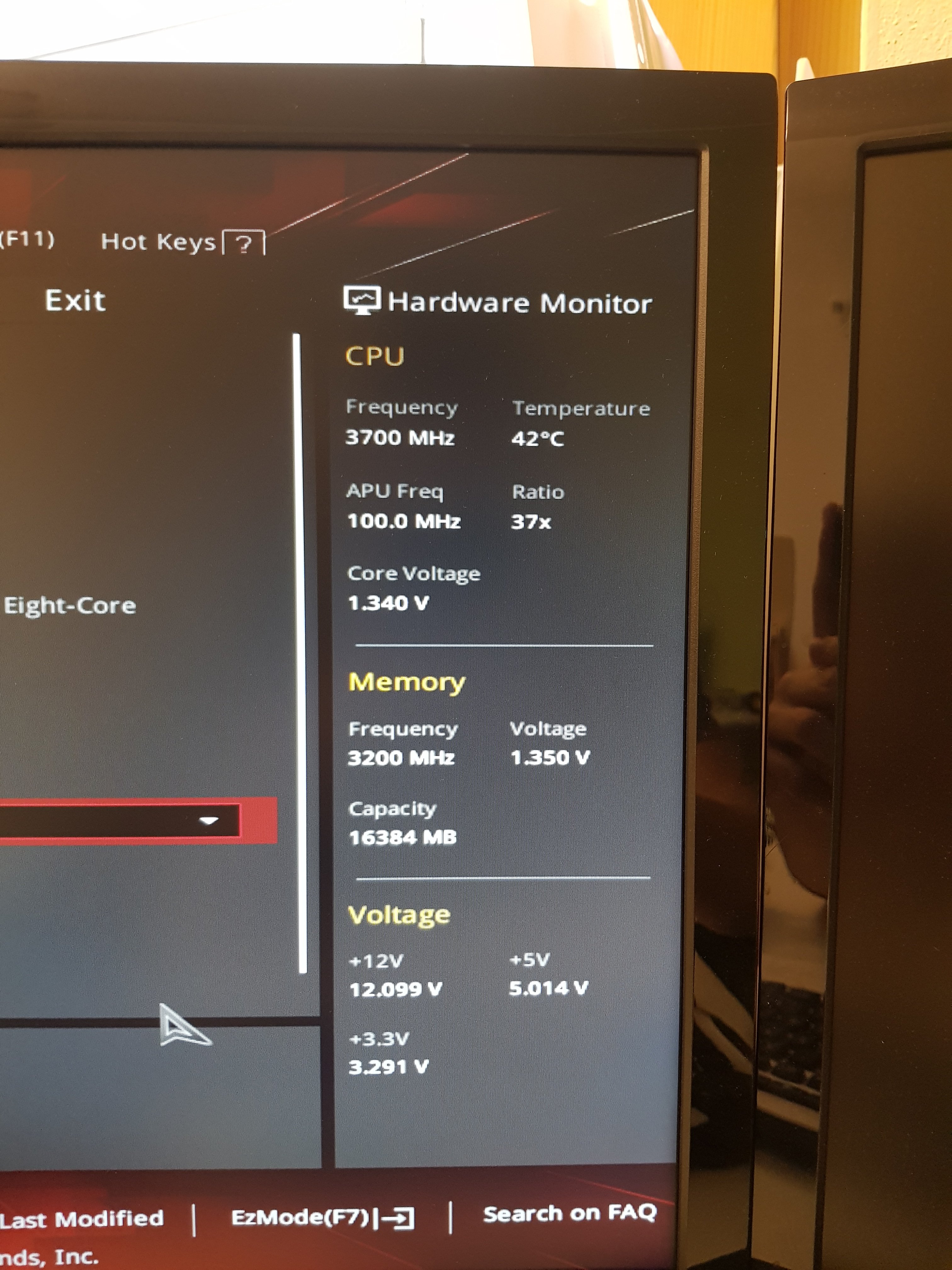

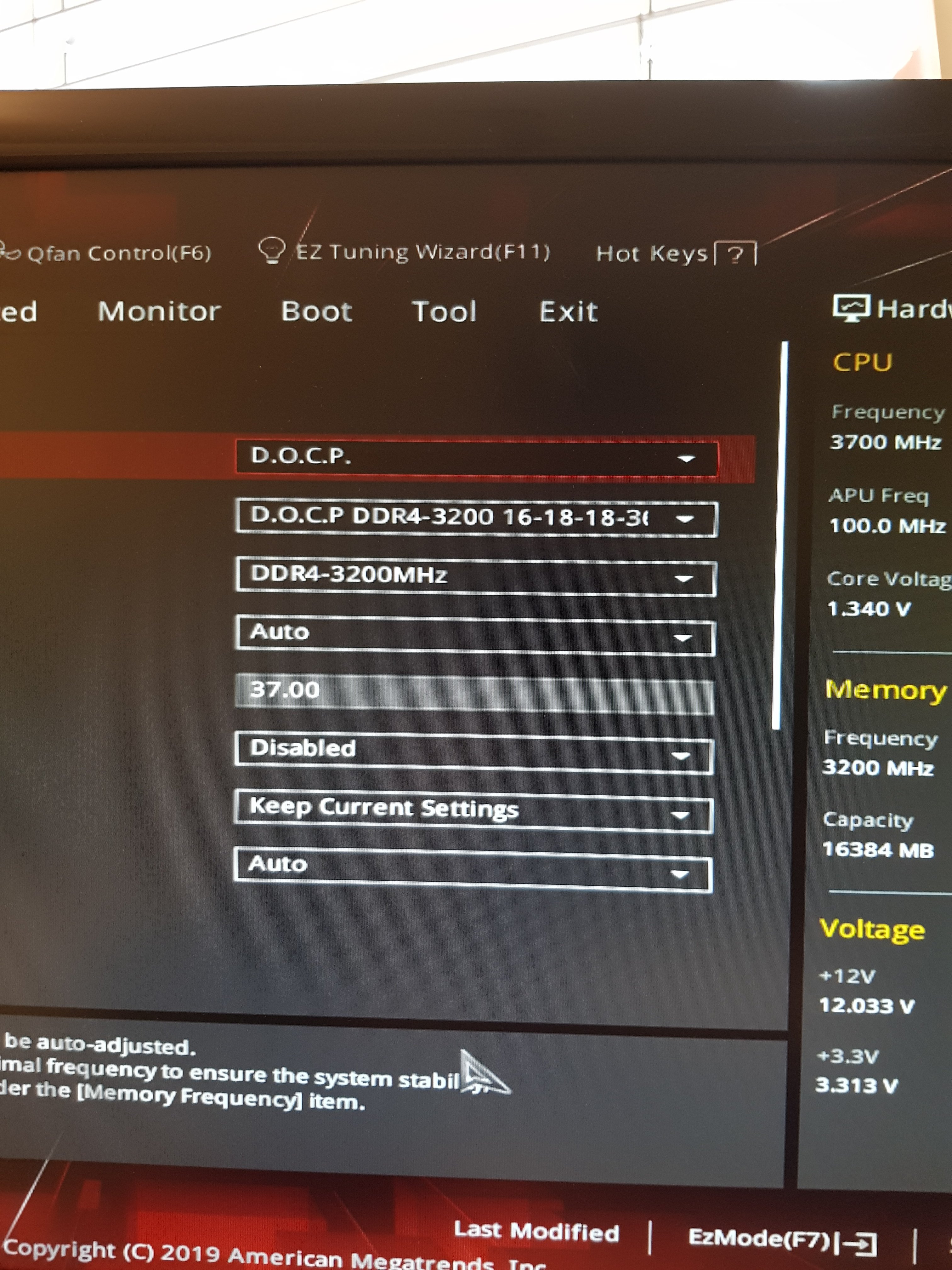

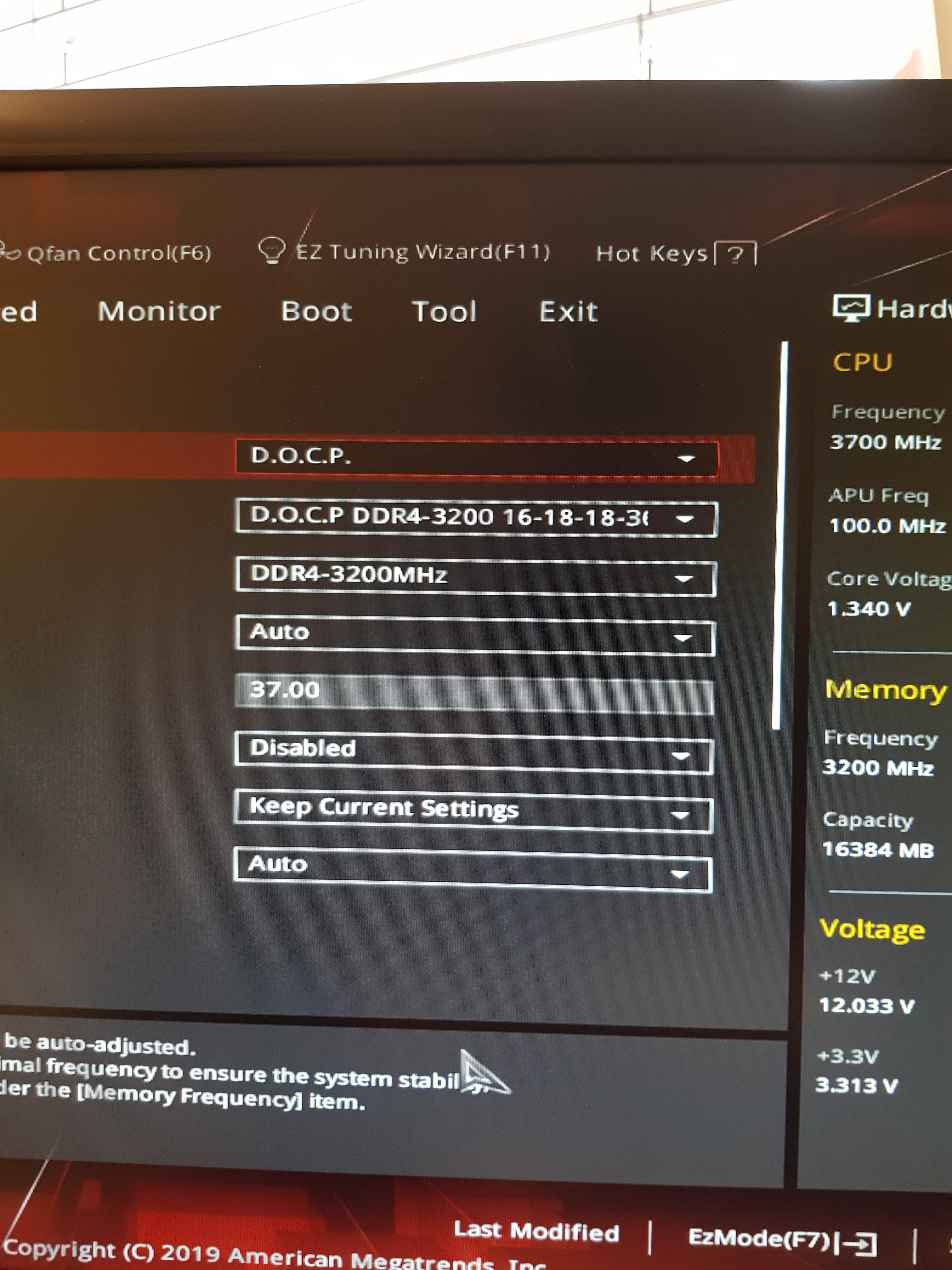

Das ist die Übertaktung
Hab jetzt mal die Defaults geladen

Selbst Auto-OC kann auch mal komplizierter als nur einen Knopf drücken sein, das ist nämlich nicht immer deppensicher.
Les dich mal selber ins Thema ein, damit bekommst du bessere und vermutlich auch Kühlere Ergebnisse, außerdem solltest du lernen wie man OC auf stabilität prüft.
Deine Spannung auf der CPU ist einfach viel zu hoch, das kann schon wieder zu viel sein.
Das mit dem Lüfter hat denke ich keinen Zusammenhang, sondern das neu "übertakten" bei den aktuellen Gegebenheiten.
Reaktionen: Bene2408
Ok, sollte ich dann mal nochmal die automatische Übertaktung versuchen? Hat am Anfang super und stabil funktioniert. Und mein RAM läuft momentan jetzt ohne DOCP. Da gibt es ja DOCP standart und nur DOCP. Welches sollte ich nehmen?
