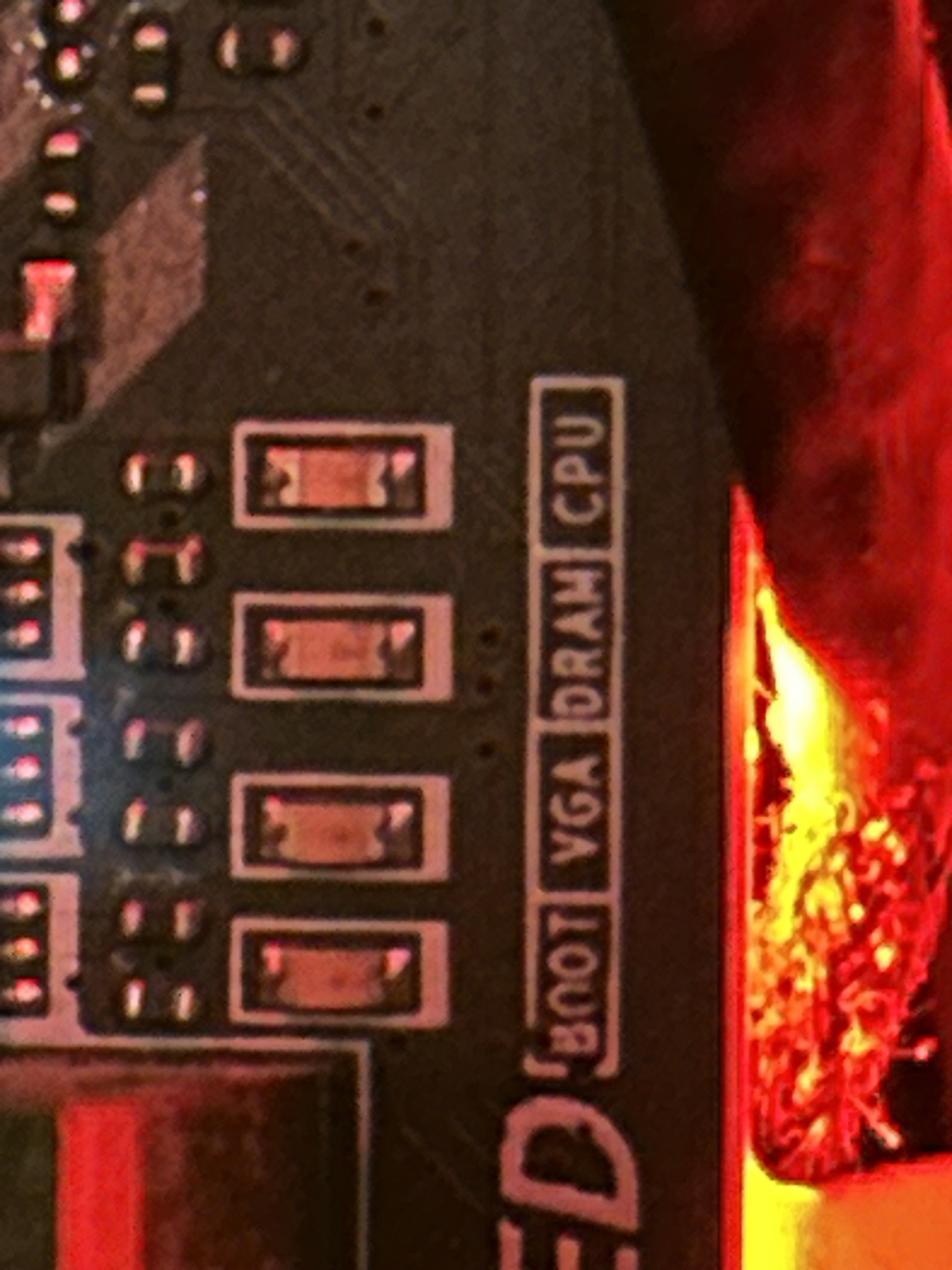

Nichts keine warnung. Blackscreen und der PC rebootet. Ich sehe auf dem mainboard das rote licht nur von oben nach unten runtergehen bis der pc wieder läuft.

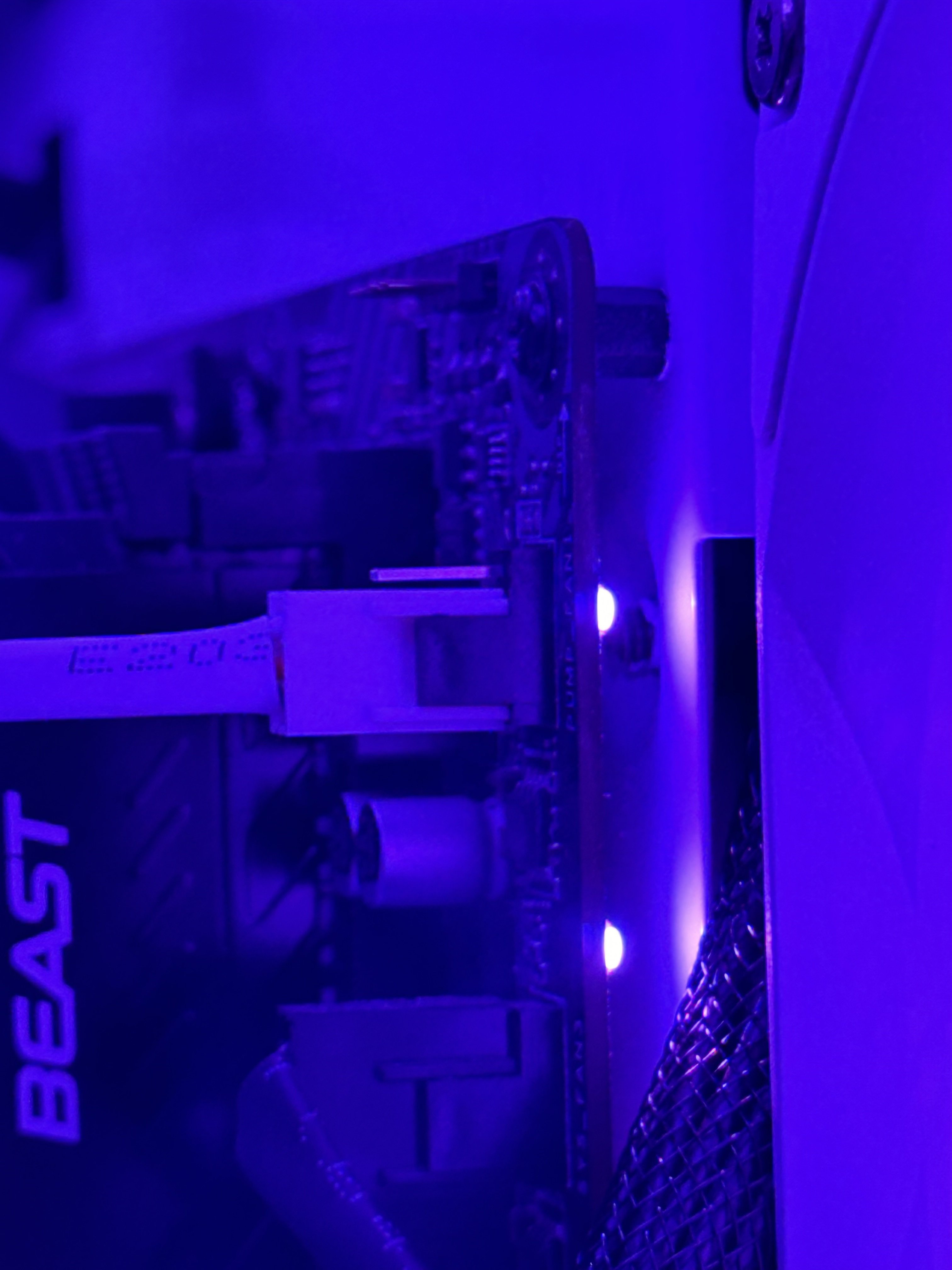

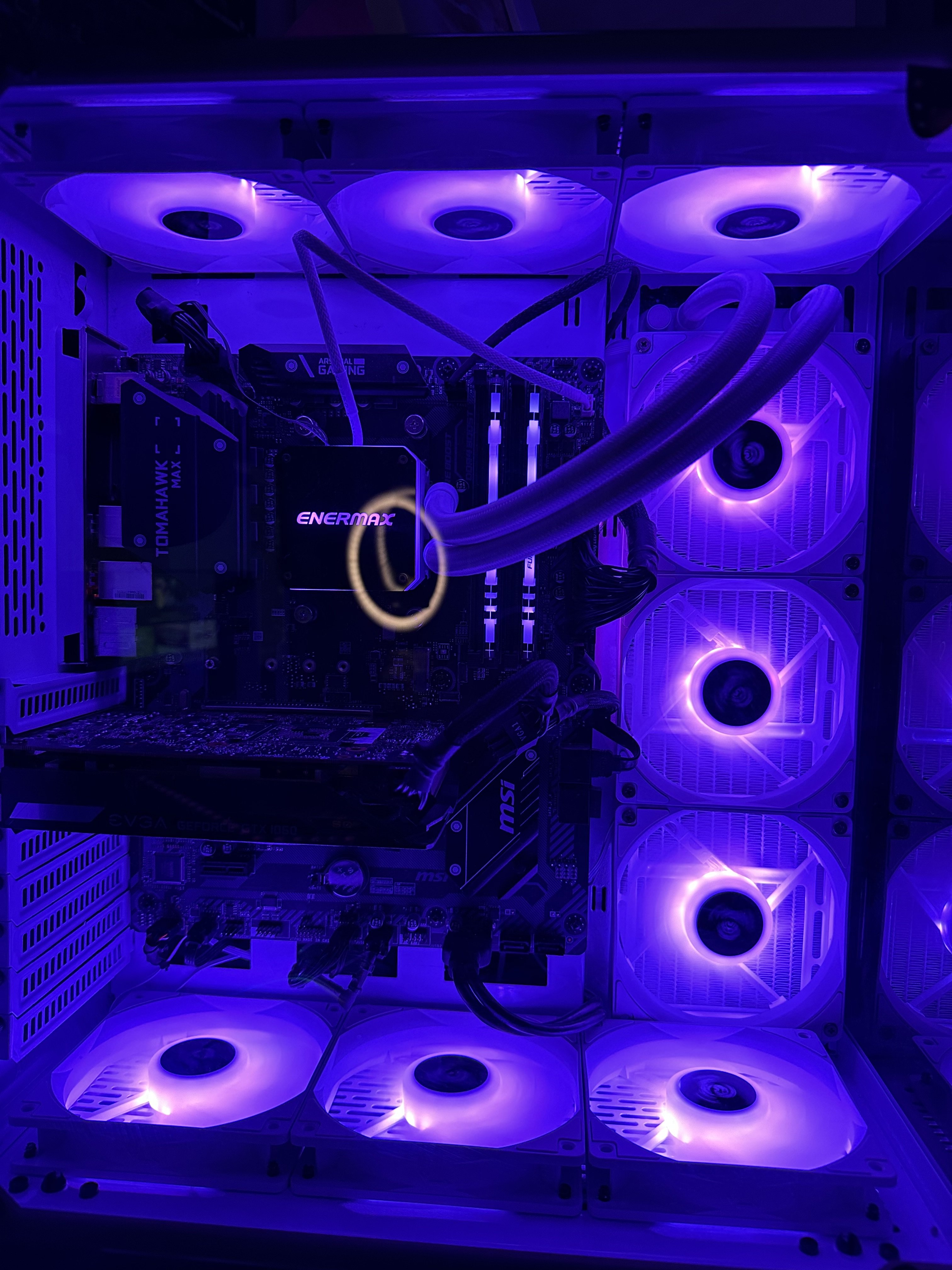

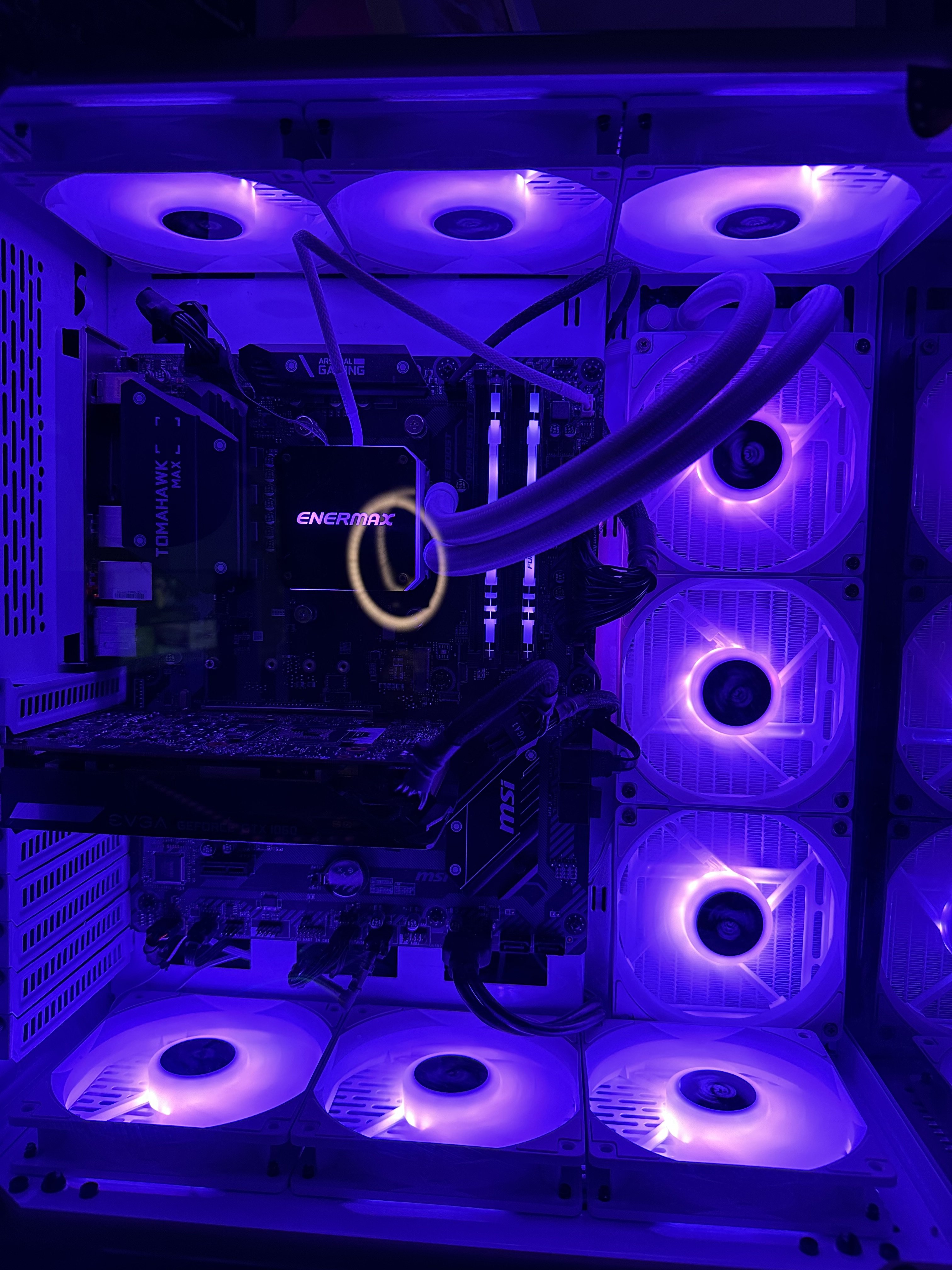

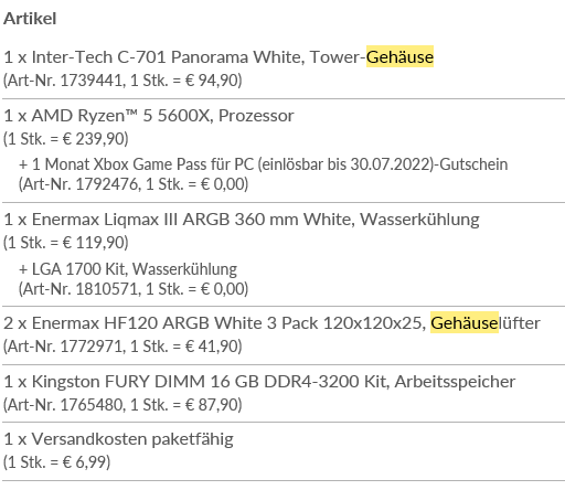

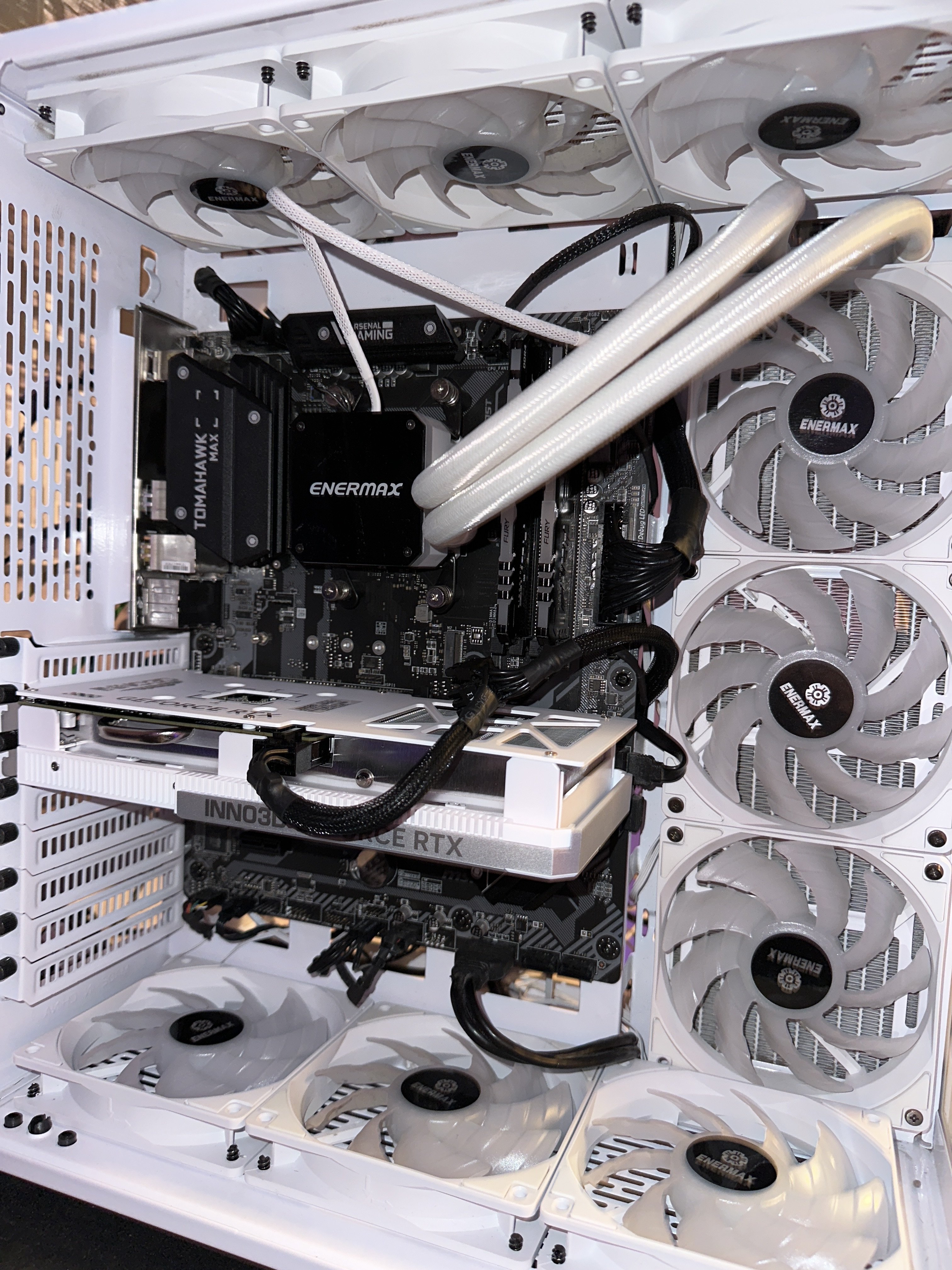

Falls du alles ausbaust und testest, kannst du bei der Gelegenheit auch die unteren Lüfter umdrehen, da alles ausblasend montiert ist.
Bevor er alles auseinander nimmt sollte er es erstmal so versuchen. Außerdem ist es auch nicht förderlich wenn die System SSD voll ist. Da gab es früher bei einigen Modellen diesbezüglich auch Probleme.

Sicher das nicht alle hineinpusten? Aber egal, es zeigen alle Lüfter in die gleiche Richtung, d.h. kein AirFlow ist vorhanden.

die Lüfter pusten alle raus, deshalb soll er ja die unteren Lüfter umdrehen, damit auch Luft ins Gehäuse gepustet wird.
Ohhh okayy soll ich das machen?

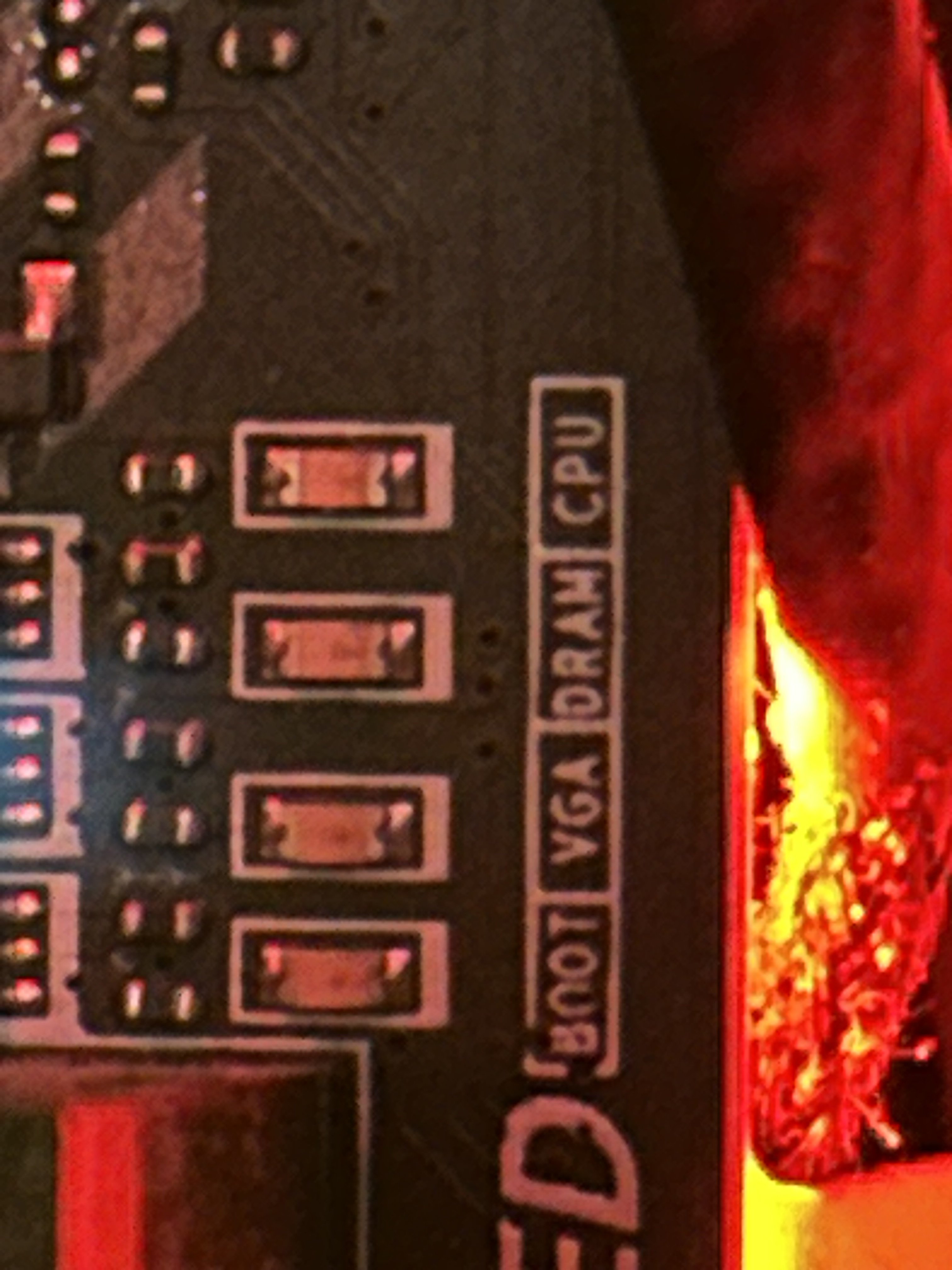

Außerdem habe ich mal die Roten Kontrollleuchten beobachtet:
Wenn der PC rebootet schaltet sich zuerst der obere an geht sofort zum unteren und dann geht er wieder ein Runter zu VGA da bleibt es dann am längsten und dann noch 1 runter und dann gehts aus.

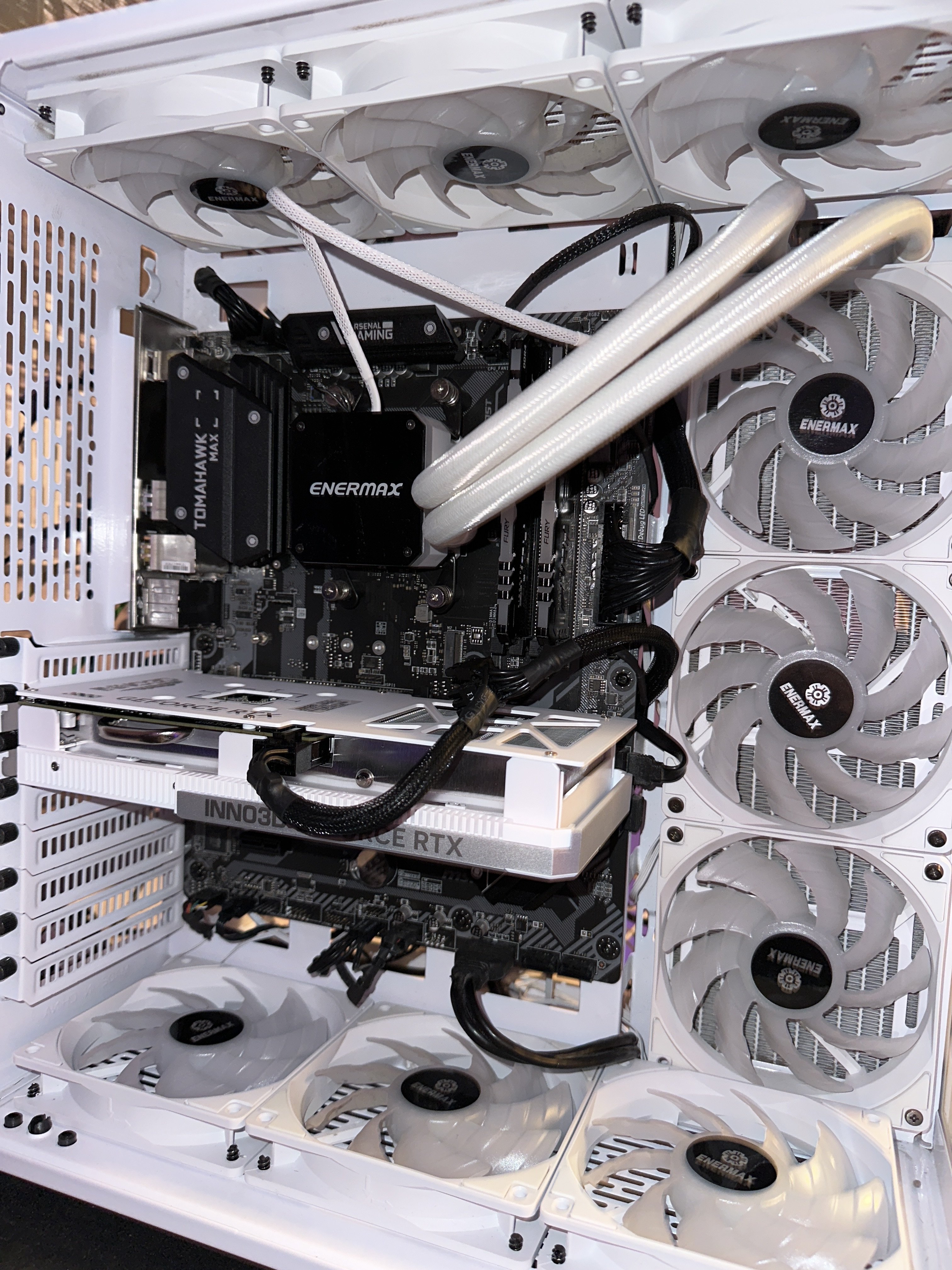

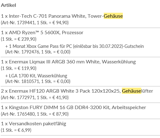

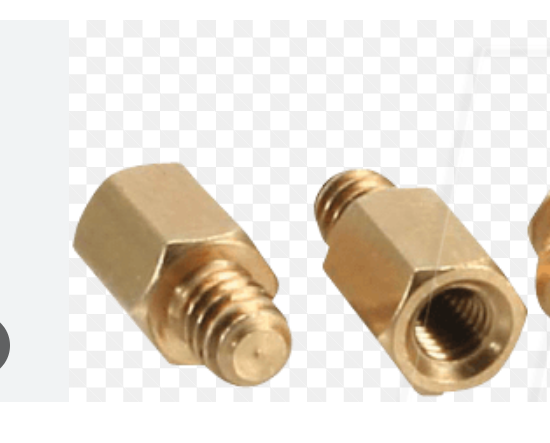

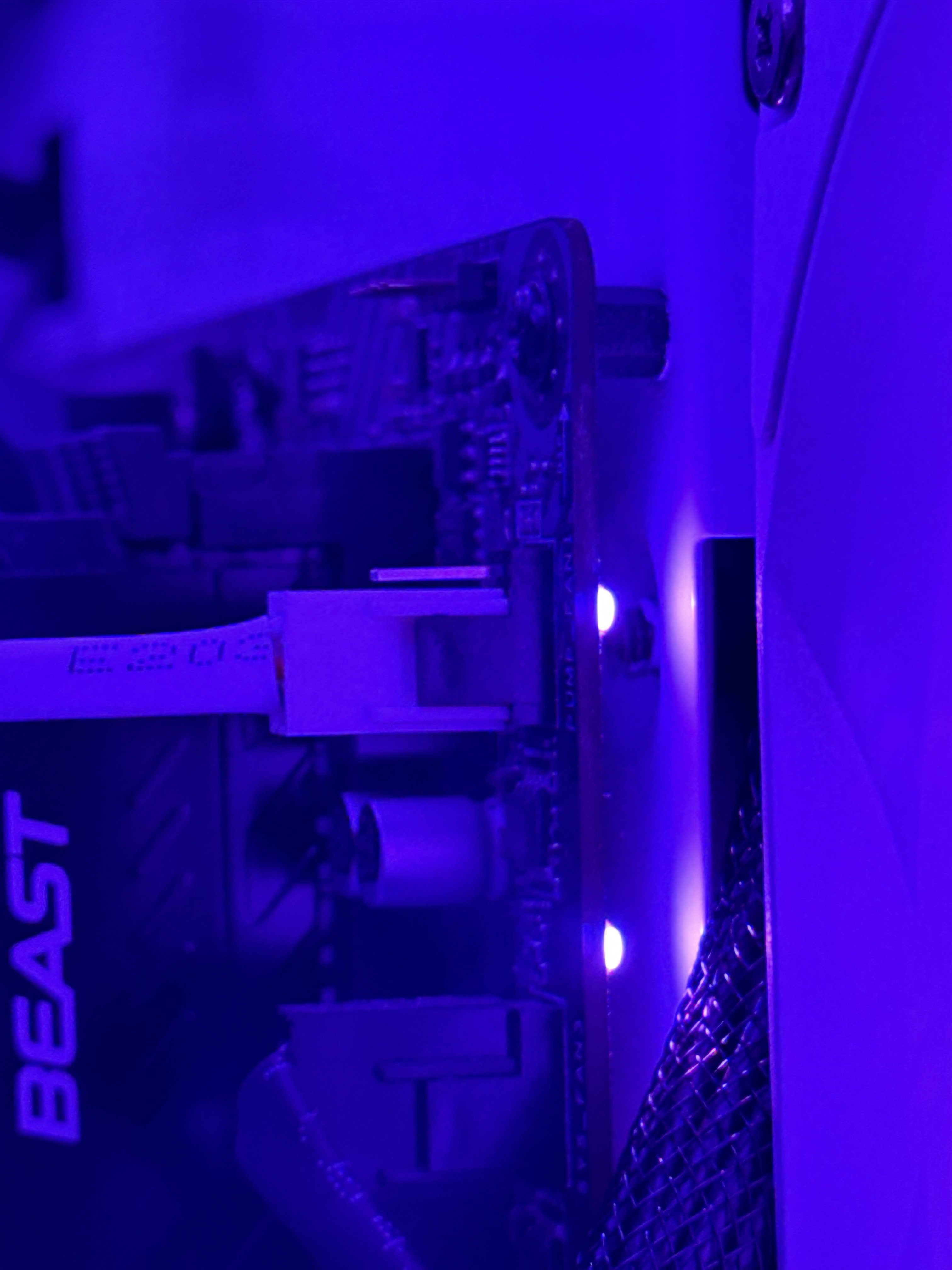

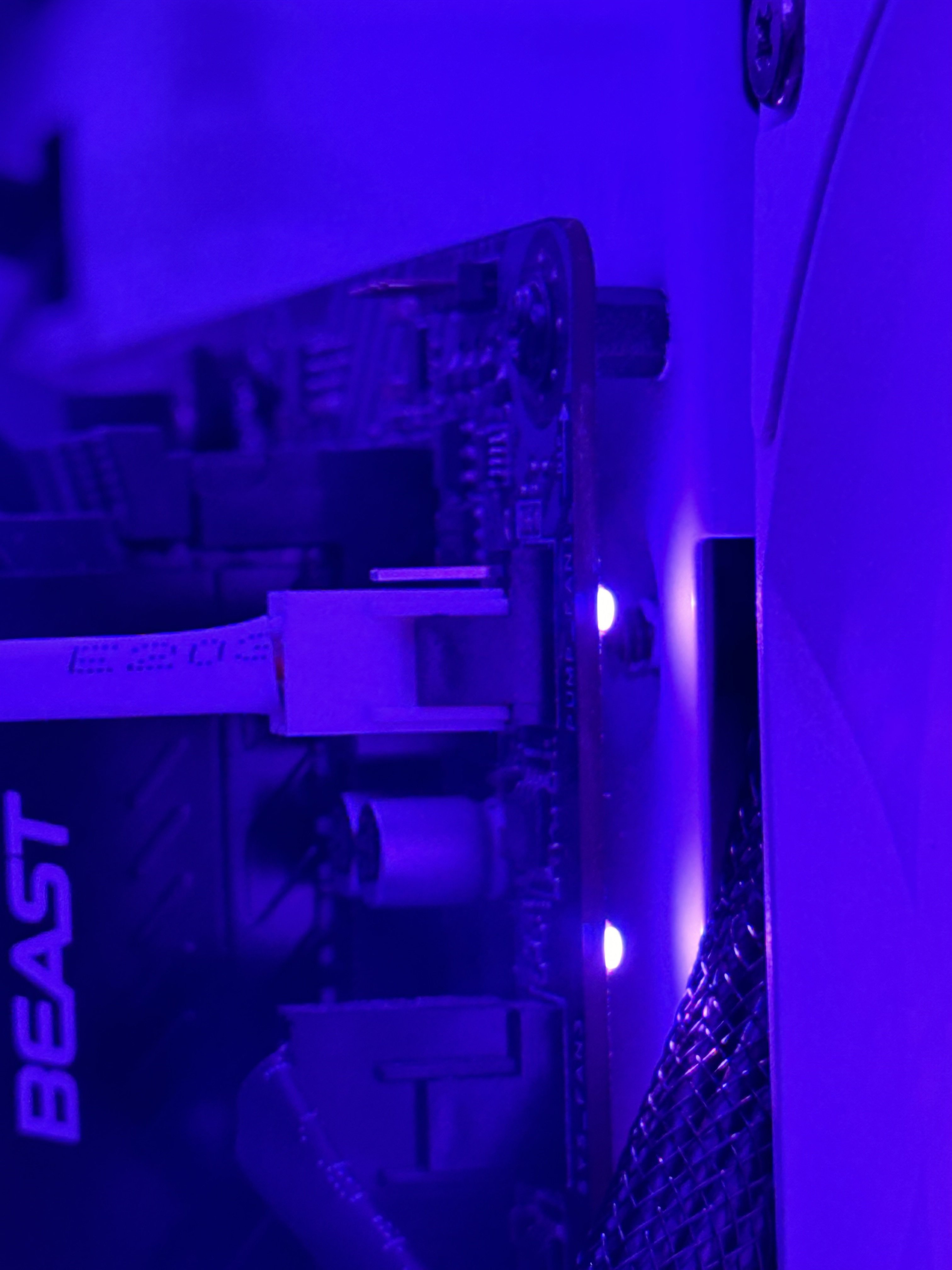

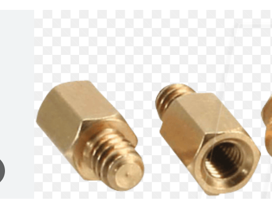

Meiner Meinung nach, sind keine Abstandshalter unter dem Board.
Bitte kontrollieren.
Zudem ist die Lüfter-Konfiguration zu verbessern.
Wie schon genannt.

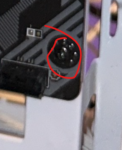

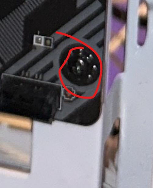

Kann man nicht so 100 prozentig erkennen, aber ist da unter der Schraube, zwischen Motherboard und Gehäuse, ein Abstandhalter (gilt für alle diese Schrauben).

Ich habe leider nicht verstehen können was du mit dem Abstandhalter meinst. Also was ist das und was soll ich da machen?

Zwisch schrieb:
Ich denke mal schon? oder?

Zwisch schrieb:

Tekqilay schrieb:
Ich habe die GPU mit Benchmark gettestet und habe 10.000 Punkte erziehlen können. Die CPU habe ich lange nicht mehr gettestet das werde ich jetzt wieder machen. Und für RAM bräuchte ich noch einen Tipp am besten wie ich diese Testen kann.
Ok jetzt mal Klartext......
Deine Aussage war.....
Tekqilay schrieb:
die einzelnen Komponenten zu testen. Das habe ich heute gemacht und alle haben super abgeschnitten.
Und dann stellt sich raus, du hast einen Benchmark der Grafikkarte gemacht und das war´s dann schon.
Es bringt nichts, wenn man nicht bei den Fakten bleibt und irgendetwas erfindet, weder dir noch uns.
