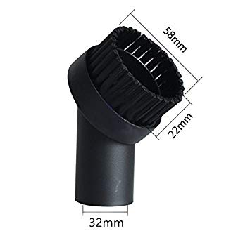

Staubsauger mit so einem Aufsatz:
Staubsauger oder Kompressor ( druck entsprechend festlegen 0,5 - 1 bar max ) .

Bei einem Staubsauger mit Staubsaugeraufsatz bin ich mir auch nicht ganz sicher ob das nicht auch irgendwie den Teilen ein Schlag mit gibt oder ähnliches.
ESD-Armband um das Schlauchende ;)
Es existieren auch spezielle antistatische Schläuche aber Schnäppchen sind die wahrlich keines.
