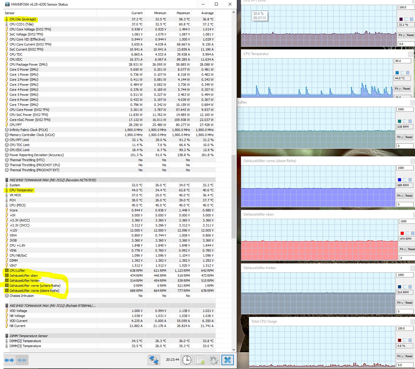

bei mir drehen Gehäuselüfter oben am deckel und hinten 30°C bis 59°C CPU Temp mit 480-530:
der vorne in der Front (oberhalb mitte) (silent wings) mit 580-620U/min
CPU Lüfter 620U/min bei 30-58°C
ab 59°C bis 68°C gehen sie langsam hoch..
cpu lüfter ca 1250
front lüfter ca 1000
oben und hinten: 750
ab 69° bis 80°C dann steil bis Vollgas und der 2. Frontlüfter (pure wings 2) schaltet sich mit dazu von 750-900U/min)
Verzögerung down und up der Lüfter auf 0,7sek up und 1sek down gestellt, so dass die Lüfter bei peaks die der Ryzen gerne macht, nicht nervös werden
59°C deshalb als Grenzwert, weil ich diese Temperatur nie erreiche wenn ich normal mit dem PC arbeite..also surfen, youtube, Videos schauen, Forum..
Hätte die Lüfter CPU + Front noch auf 500U/min bis 58°C im Normalbetrieb drosseln können.. aber macht lautstärkemässig keinen Unterschied... zudem auch Ram und SSD gekühlt werden.
Fazit
pc ist leise und CPU hat durchschnitt temperatur von 37-40°C

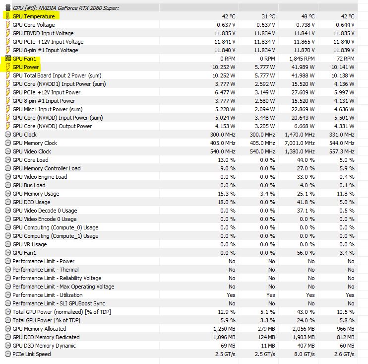

Das mit der Grafikkarte wurde aber tatsächlich so nach 2 Stunden PUBG angezeigt. Taugt dieses o.g. Tool vielleicht nichts? Welche Software nehmt ihr um die Temperatur auszulesen?
HWinfo
https://www.computerbase.de/downloads/systemtools/hwinfo/
mit haken bei run sensors

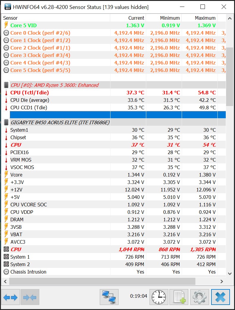

Installier mal morgen das y Kabel. Die Temps sind nicht mal annährend normal. Mit 1000 U/min bleibt der Lüfter meines Ben Nevis lautlos das ist ein 25€ Kühler und die Temps sind wesentlich niedriger obwohl die CPU auf 100% läuft. Die selben Komponenten sind bei meiner Frau verbaut ebenfalls in einem Be Quiet 600 gedämmt da sind die CPU Temps genau 3°C höher als auf dem Screen
idle 3600.jpg um deine PUBG Temps zu erreichen muss ich mein System 1h mit Prime95 Max Heat und Furmark befeuern. Das erzeugt wesentlich mehr Hitze als das Game.
Der Ryzen 5 ist eigentlich wesentlich wärmer als die 7ner Ryzen Quelle
Also mein scythe mugen 5 läuft mit 500 Umdrehungen. Und kommt nicht mal annähernd an die 50 Grad heran und beim zocken liegt die Temperatur um die 60 Grad. Deswegen würde ich mal sagen das dein airflow bescheiden ist.
