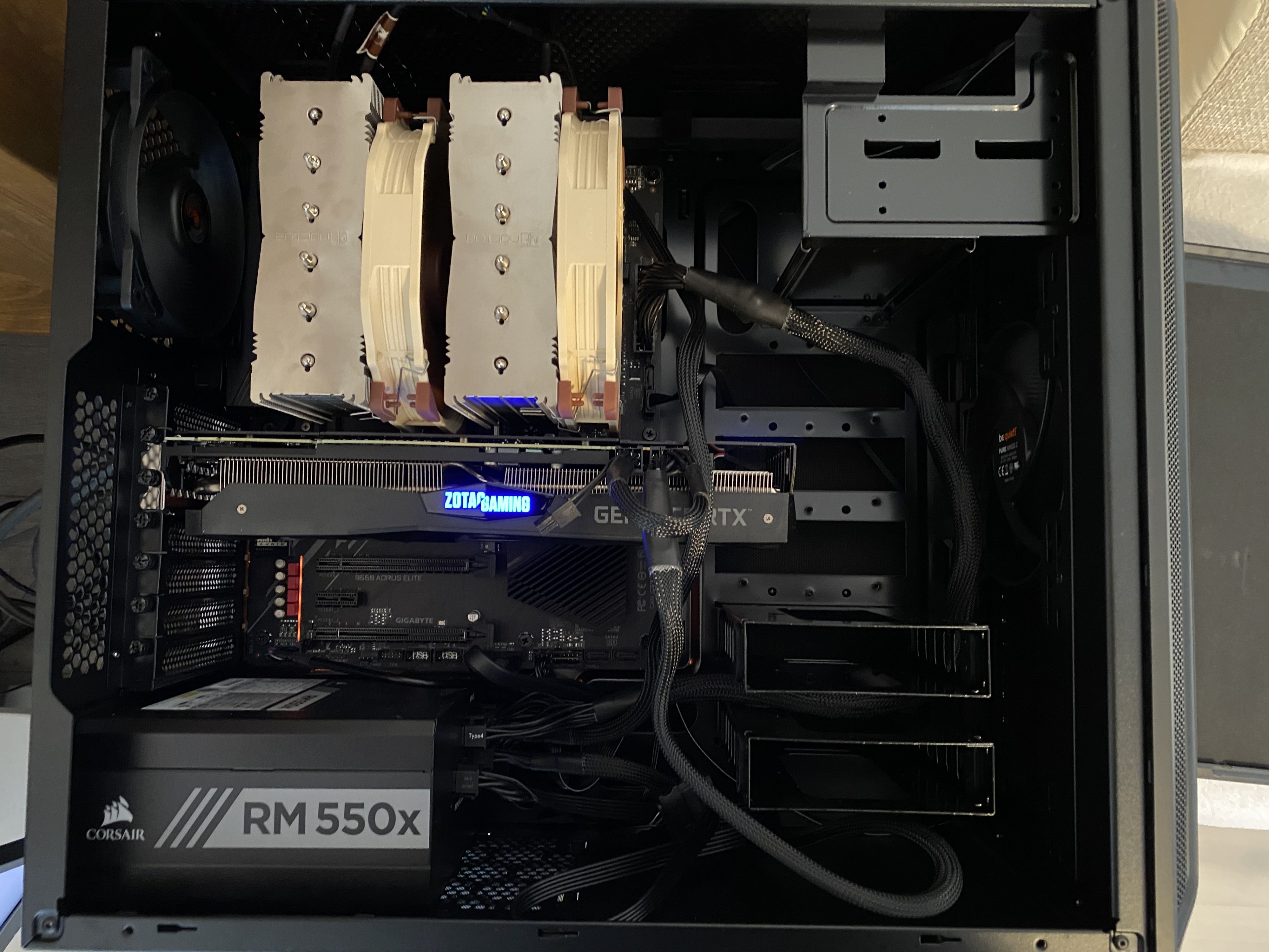

Das Gehäuse sieht innen etwas chaotisch aus. Kannst du neu verkabeln, eigentlich hat das purebase 600 doch ein kabelmanagement, wo man die Kabel schön verstecken kann. Und die festplattenkäfige evtl ausbauen. Hilft ein wenig den Airflow zu verbessern.
Und versuche mal die energieoption „Ryzen Balanced“.
Die Temperaturen (Vor allem die 80 grad der Grafikkarte) deuten schon ein wenig darauf hin, dass der PC einen weiteren gehäuselüfter vertragen könnte.
Oha wasn Chaos, als erstes wie schon gesagt wurde die unteren 2 Käfige raus unten vorne noch ein Lüfter rein, alle Kabel über das Kabelmanagment aus dem Airflow raus. Optimales Kabelmanagment sieht in etwa so aus

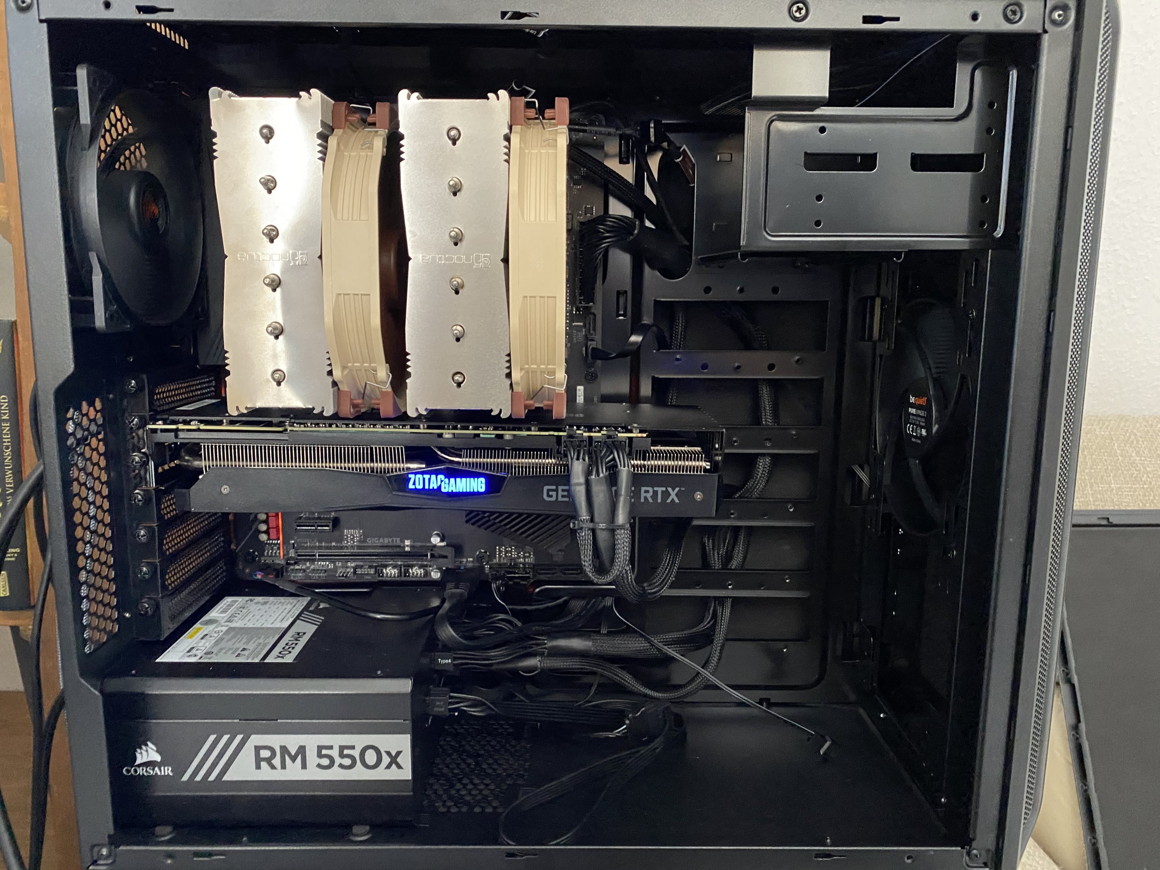

2. Bild
Durch den Noctua sollte eigentlich alles nach hinten abgeführt werden, der hat ja Leistung, warme Luft steigt ja auch von alleine nach oben. Der Deckel blockiert auch viel Luft weil er bis auf die paar schlitze hinten zu ist, sehe ich bei deinem Gehäuse eher als zweitrangig.

Mh, das mit dem xxxl CPU kühler in dem kleinen Gehäuse ist natürlich ungünstig. Ein einziger 120mm Lüfter ist für RTX+ryzen aber einfach zu wenig, vermute ich mal. Die komplette Abwärme aller Komponenten muss durch diesen einen Lüfter raus gefördert werden.
würde vorschlagen zwei weitere 120er in der Front zu installieren (siehe anleitung vom pure base). Dann drückt es die heisse luft auch durch das gitter unterhalb der Grafikkarte raus (Überdruck, weil mehr Lüfter rein- als rausfördern)

Habe jetzt die Kabel nochmal etwas angepasst. Das Stromkabel der Grafikkarte mit Kabelbinder fixiert und die Stromkabel zu Mainboard und CPU hinten lang gelegt. Viel besser kriege ich es aber nicht hin. Die Kabel unten stören denke ich doch auch gar nicht groß und ich kann die ja nicht in Luft auflösen lassen
Die Festplattenkäfige habe ich rausgenommen und den Silent Wings 3 von be quiet bestellt.
Die Umbaumaßnahme hatte jetzt aber erstmal keinen spürbaren Effekt auf die Temperaturen. Aber ihr sagtet ja, die Werte seien sowieso schon okay jetzt.

Hätte die Lüfter CPU + Front noch auf 500U/min bis 58°C im Normalbetrieb drosseln können.. aber macht lautstärkemässig keinen Unterschied... zudem auch Ram und SSD gekühlt werden.
Fazit
pc ist leise und CPU hat durchschnitt temperatur von 37-40°C
Okay, habe jetzt im BIOS PBO von "Auto" auf "Disable" gestellt. Gleichzeitig habe ich noch einen Core Performance Boost (also CPB) gefunden und das auch deaktiviert. War das quatsch oder kann das so bleiben?
Habe auch in den Smart Fan Einstellungen den CPU Lüfter auf lautlos eingestellt. Der dreht jetzt im idle mit 650 Umdrehungen. Das ist deutlich leiser als vorher. Was jetzt unter Last für eine Veränderung eintritt, habe ich noch nicht getestet. Muss ich nachher mal testen. Auch was die CPU Änderungen bewirken.
Edit: Achso warum ich mich für die 860 QVO entschieden habe? Ich habe die mal günstig in einem Angebot bekommen und bin mit der bisher ganz zufrieden gewesen. Ist die etwa scheiße oder wieso fragste?
