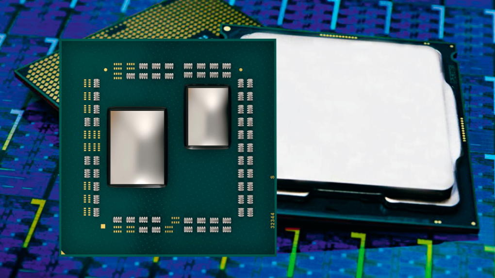

Es reicht wenn du im Bios bei der CPU Lüfter Einstellung auf Silent Modus stellst! 67°C sind absolut im Rahmen und auch normal für die Ryzen 3xxx Serie durch die 7nm Architektur und die Anordung des DIE´s auf dem Chiplet...
Rechts oben sitzen hier die Kerne... Für die Kühlung nicht optimal,was aber eben auch die etwas "höhere Temperatur" erklärt.

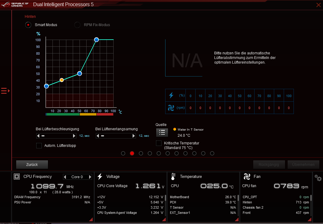

ich hatte auch gedacht, dass man dies im bios einstellen kann. habe dieses option allerdings nicht gefunden.
allerdings mit der asus eigenen lüftersteuerung geht das.
ich weiss, viele sind nicht begeistert, von mobo eigener software. ich habe keinerlei probleme mit dieser, und ich muss nicht immer ins bios, wenn ich was rumfummel.

Die Funktion gibt's im BIOS, ist aber dort gut versteckt unter Expertenmodus => HW Monitor. Bei dem Q-Fan Fankurveneditor findet man da nichts.

@Andybmf: Nachteil ist, dass du die jeweilige Software dann auch immer im Windowsbetrieb mitlaufen lassen musst. Ich hab die meinem Board zugehörige auch benutzt. Aber nur um die Profile im tatsächlichen Betrieb auszuloten.
Diese Werte hab ich dann ins Bios übertragen und die Zusatzsoftware kann wieder runterfliegen.
