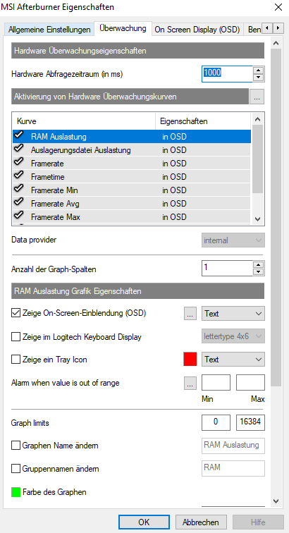

Ich habe die Guide gelesen und bin nach den Punkten gegangen. nur wie gesagt bei MSI Afterburner unter Überwachung konnte ich keine CPU oder GPU auswählen mit OSD (müsste als Foto im vorherigen Post abgeschildert sein)

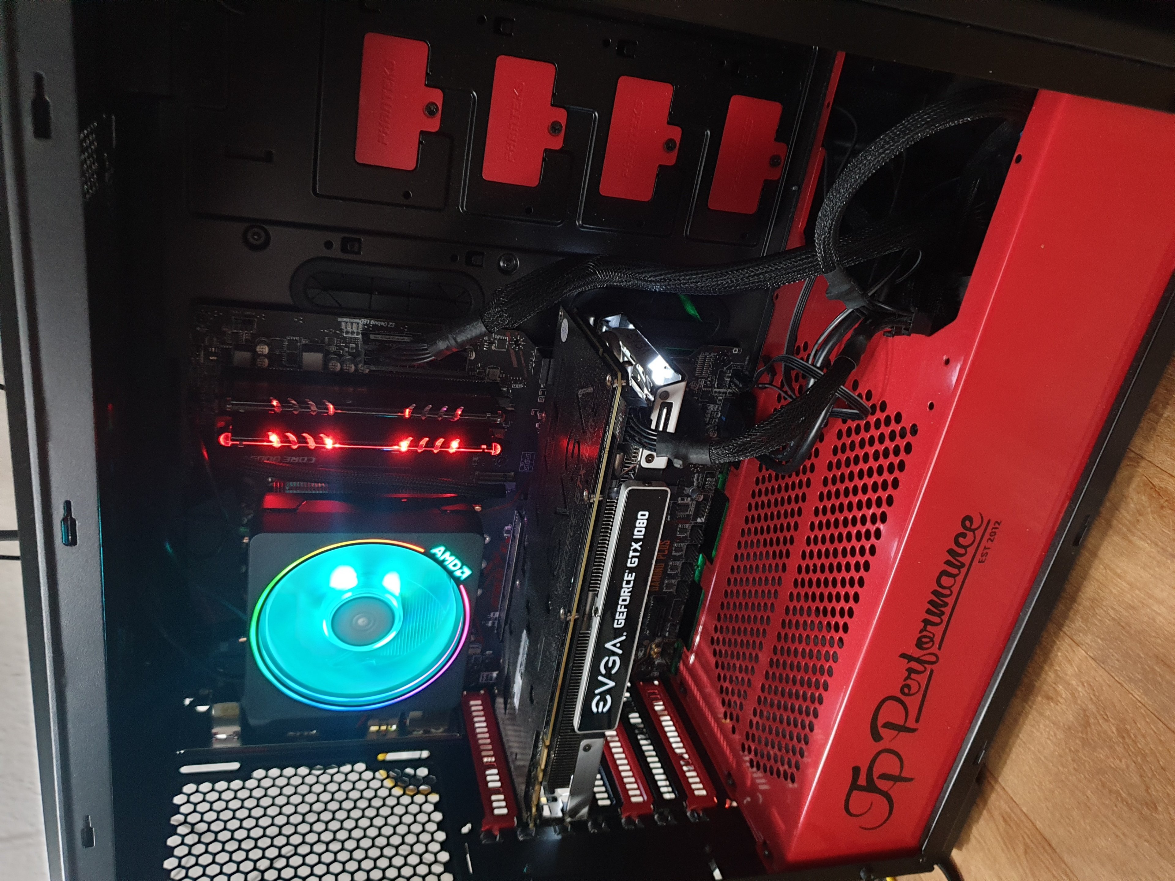

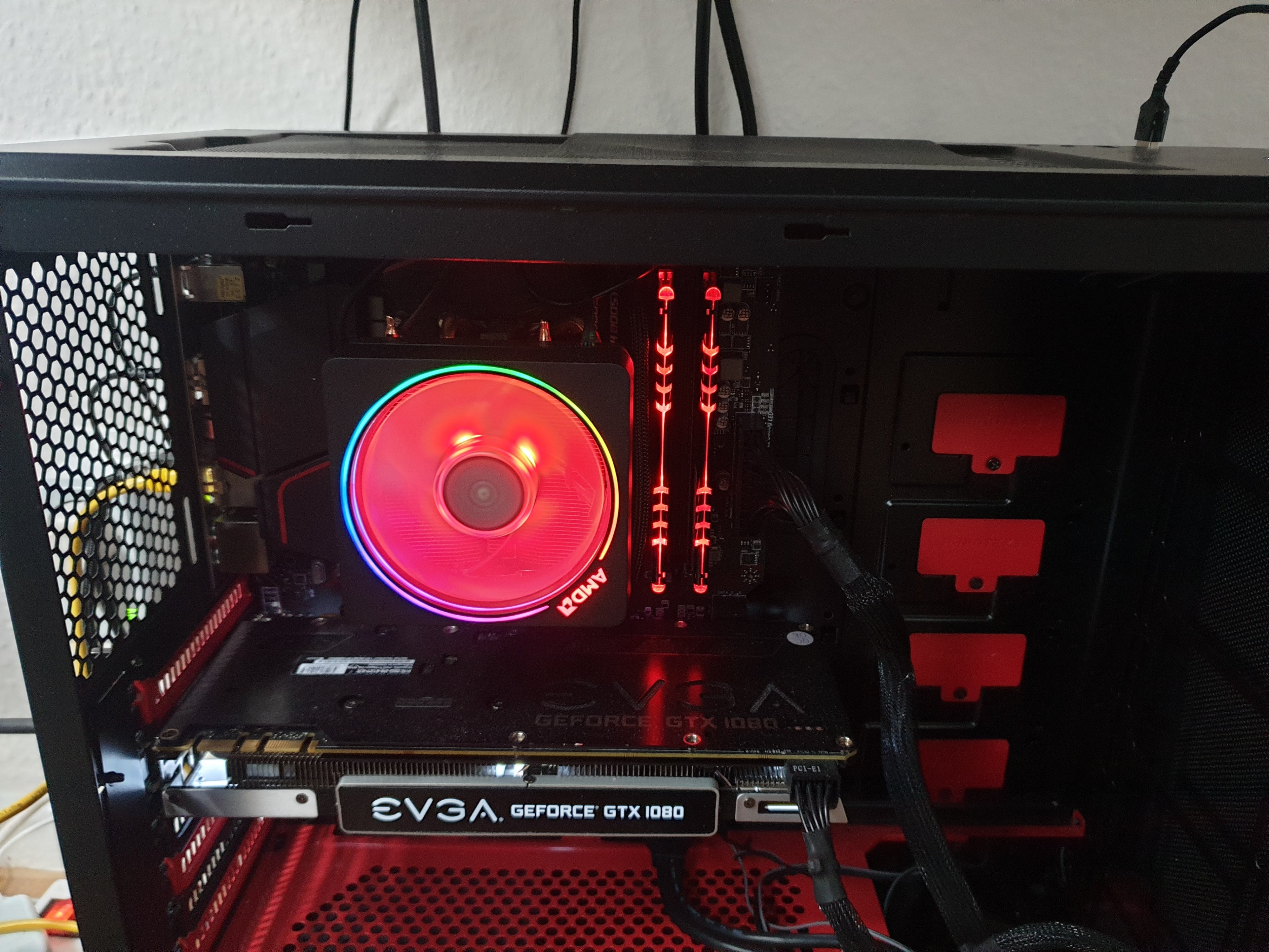

Wir bräuchten denk ich bitte ganz dringend ein Foto vom Innenleben deines PCs :D
Was heißt, du konntest die Werte in MSI nicht auswählen?
Du kannst da zu weiteren Werten runterscrollen und diese aktivieren. Bitte Mal einen kompletten Screenshot von diesem Bereich in MSI Afterburner.

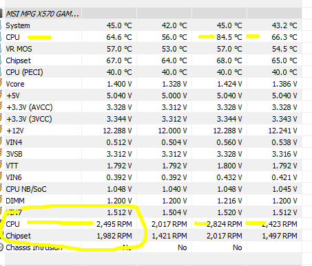

deine cpu geht mehrmals an die 84°C,
schick mal ein foto vom Innenleben deines PCs und welchen Kühler hast verbaut?
welches Gehäuse hast du und wieviele Lüfter sind da am laufen? (vorne, hinten usw)

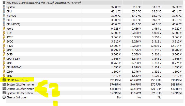

, mich wundert nur, dass du keine anderen Lüfter (vom Gehäuse) angezeigt bekommst

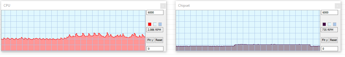

cpu lüfter findest du hier (auch bei dir):
zum Vergleich deine Werte und cpu lüfter.. der eigentlich permantent vollen Speed dreht...
(wenn die werte von 2800U/min überhaupt stimmen)

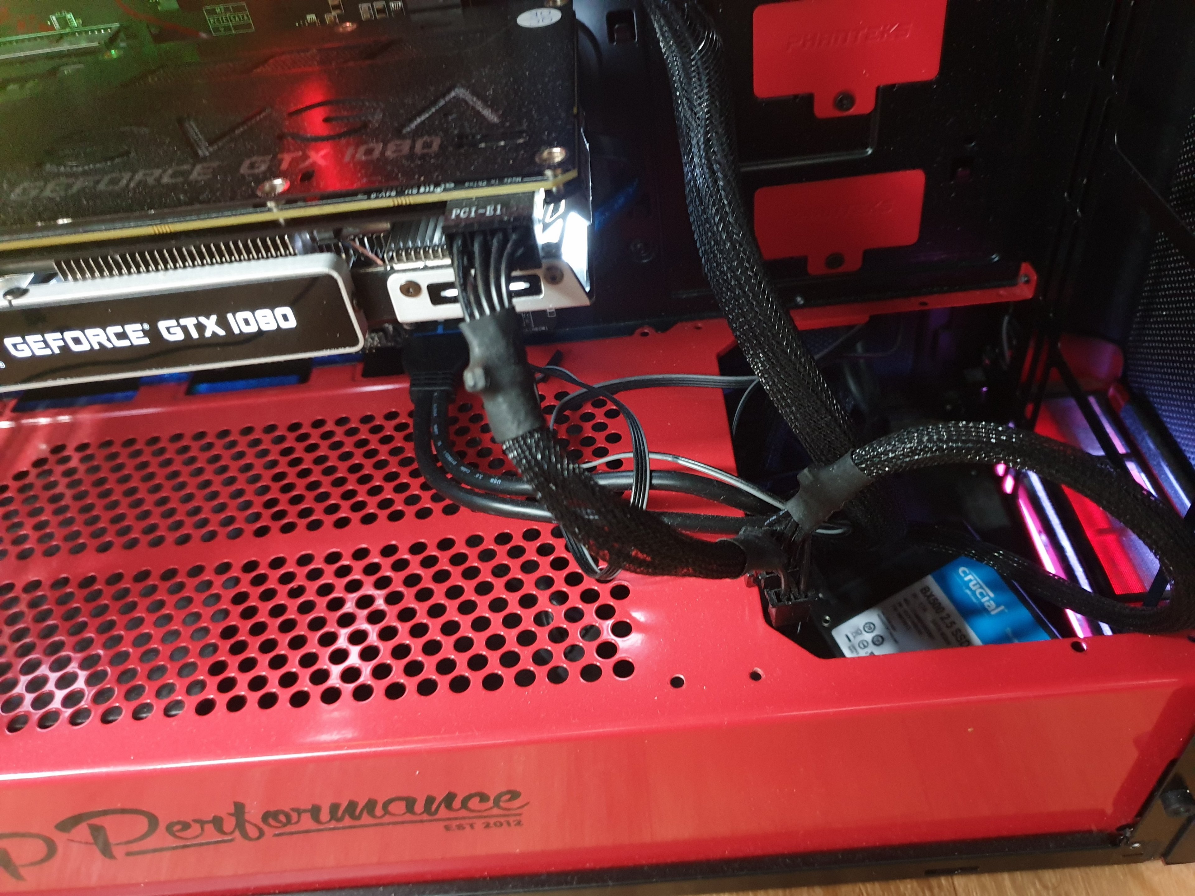

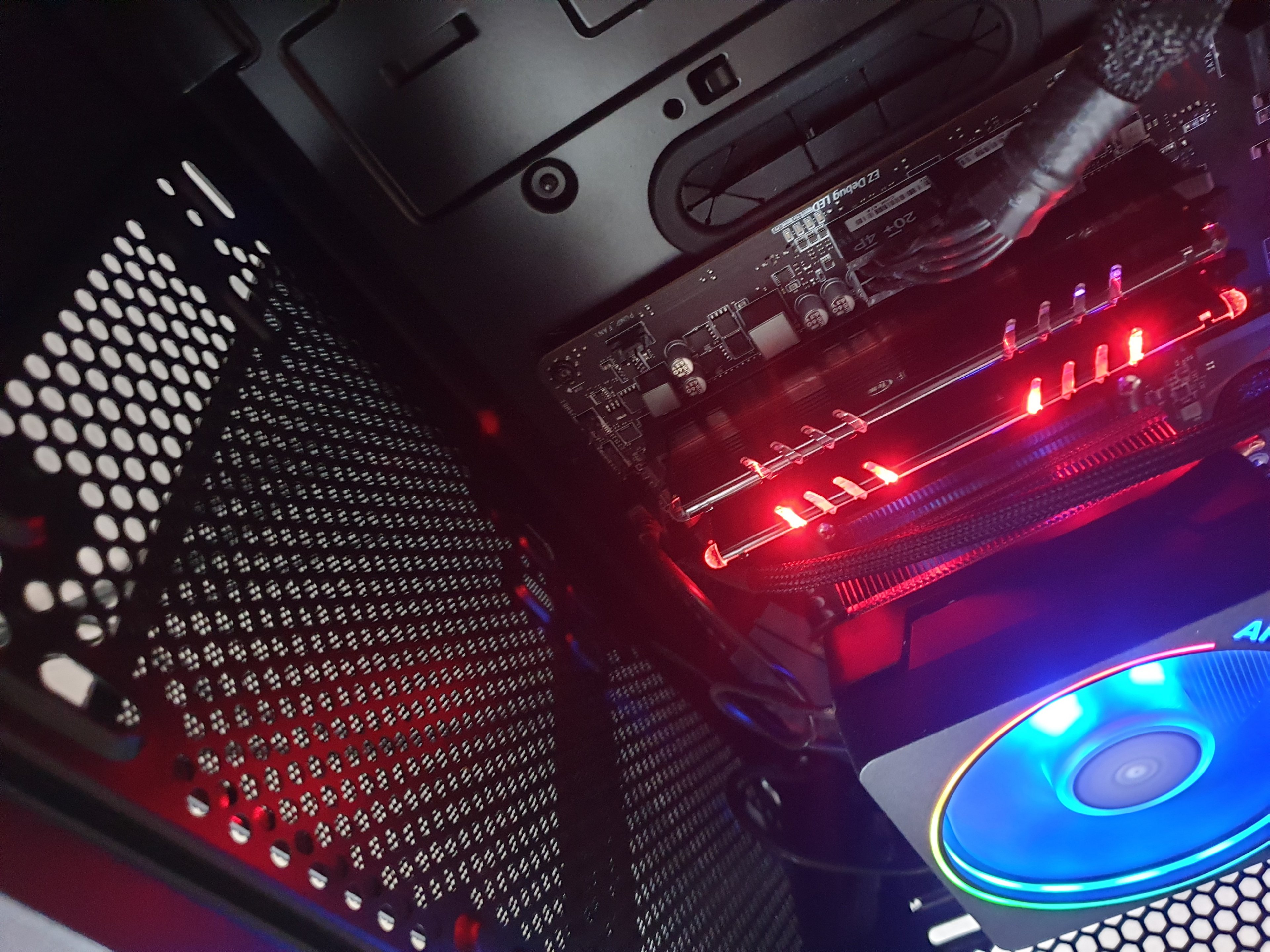

Ich habe den Boxed Kühler von AMD verbaut. Hier nochmal alle Bilder :D

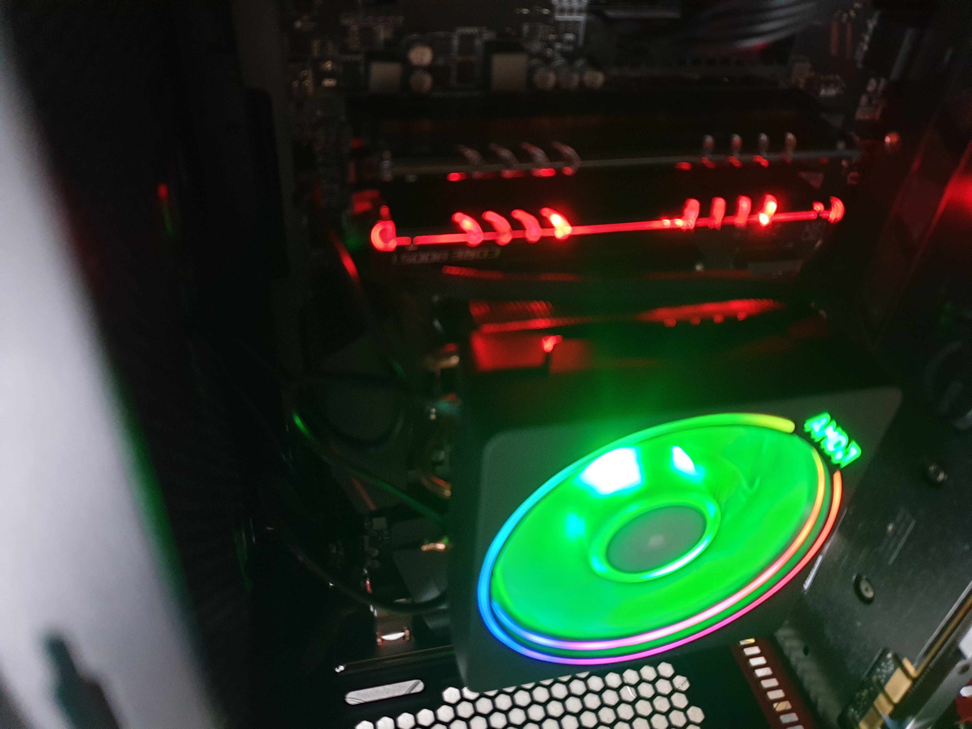

seh ich das richtig, dass du hinten und vorne keine zusätzlichen Lüfter am Gehäuse hast für Frisch und Abluft?
Reaktionen: thompson004
Das ist richtig.. :/
War grad wie ingame, Ping von 150-160 gehabt. Keine ahnung ob es am Internet liegt oder an der Hardware.
dann solltest du mal schnellstens 2 Lüfter am besten 3 kaufen..
einen vorne, einen hinten und einen über deinem CPU Kühler platzieren.
hinten und oben blasen raus, der vorne rein.
kein Wunder, dass deine CPU so heiss wird du bekommst die Wärme nicht raus und RAM speicher und co werden auch nicht angeblasen
was für ein Gehäuse hast du?

Hatte MSI Afterburner schon davor drauf, hab es aber dann nochmal über den Link welchen ich vorher gepostet hatte nochmal runtergeladen und installiert.
Ich habe das Phanteks P300 glaube ich war das, ist auch schon länger her als ich gekauft hatte. Ich habe noch exakt 3 lüfter das werde ich dann machen! danke :)

MSI Afterburner noch mal komplett runter und hier runterladen.

okay super, mach die mal dran, dann bin ich gespannt was die temperaturen machen in HWinfo wenn die Lüfter laufen.

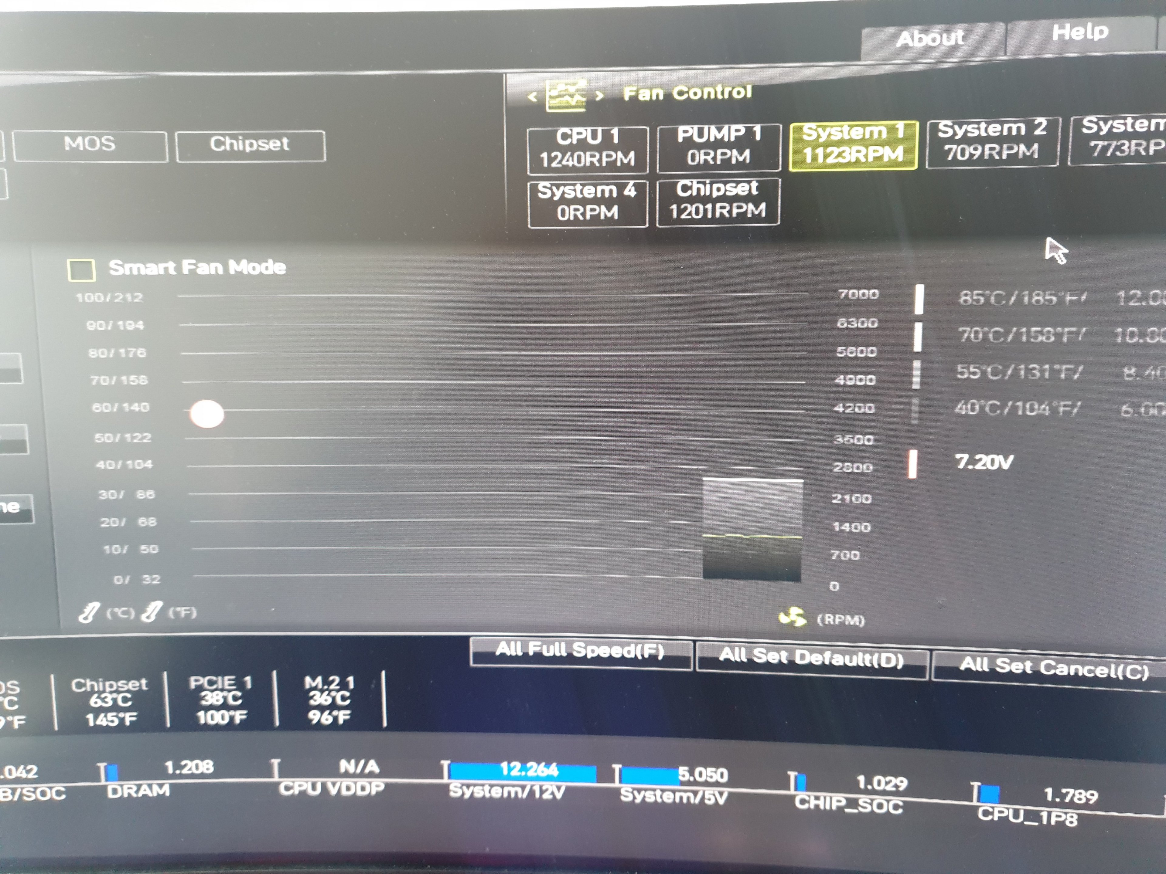

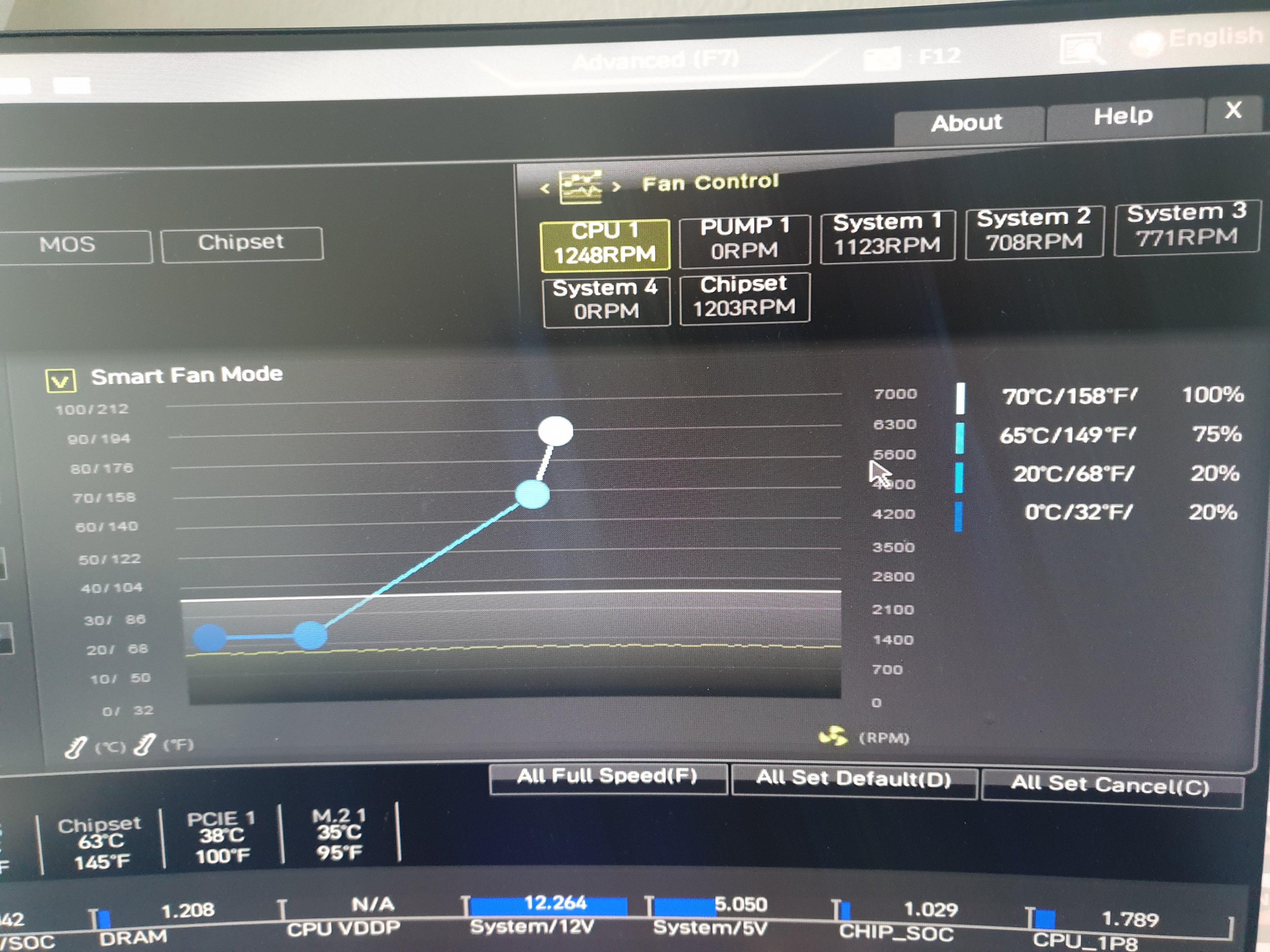

und pass mal die Lüfterkurven an im Bios. .. gerade der CPU Kühler sollte erst ab 65°C mit 80% drehen..
deine Kiste ist bestimmt laut wenn der dauernd bei 2000U/min rennt
edit: was hast du im Bios beim cpu kühler eingestellt? dc, auto oder pwm?

Zu @Thorque hab eig nichts im BIOS oder so eingestellt auch nicht ans CPU Kühler, einfach eingebaut und los :/ haha
@thompson004 werd das alles machen, hab das mit MSI zb jetzt schon gemacht. Sehe wieder nur die gleiche Auswahl wie zuvor auf dem Bild.

hauptsache geht.. jetzt musst noch schauen, dass du die cpu temparature runter bekommst..
die 3 Lüfter einbauen (30 minuten arbeit) und im Bios mal checken was beim cpu kühler eingestellt ist (pwm, auto, dc) und Lüfterkurven anpassen.

Moin, nach zwei Tagen melde ich mich mal wieder. PC läuft einwandfrei, habe jetzt auch die Lüfter noch dazu eingebaut. :)

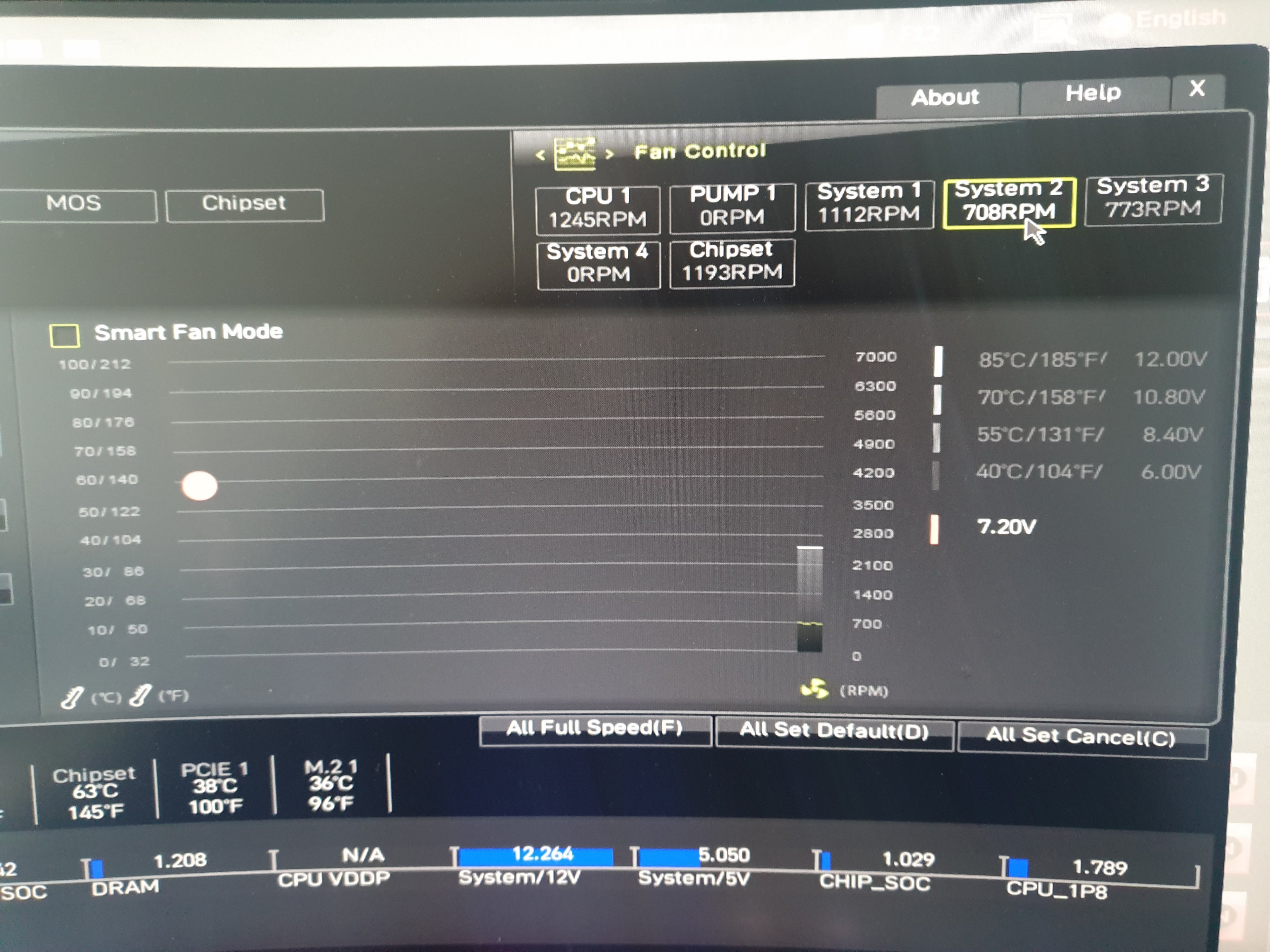

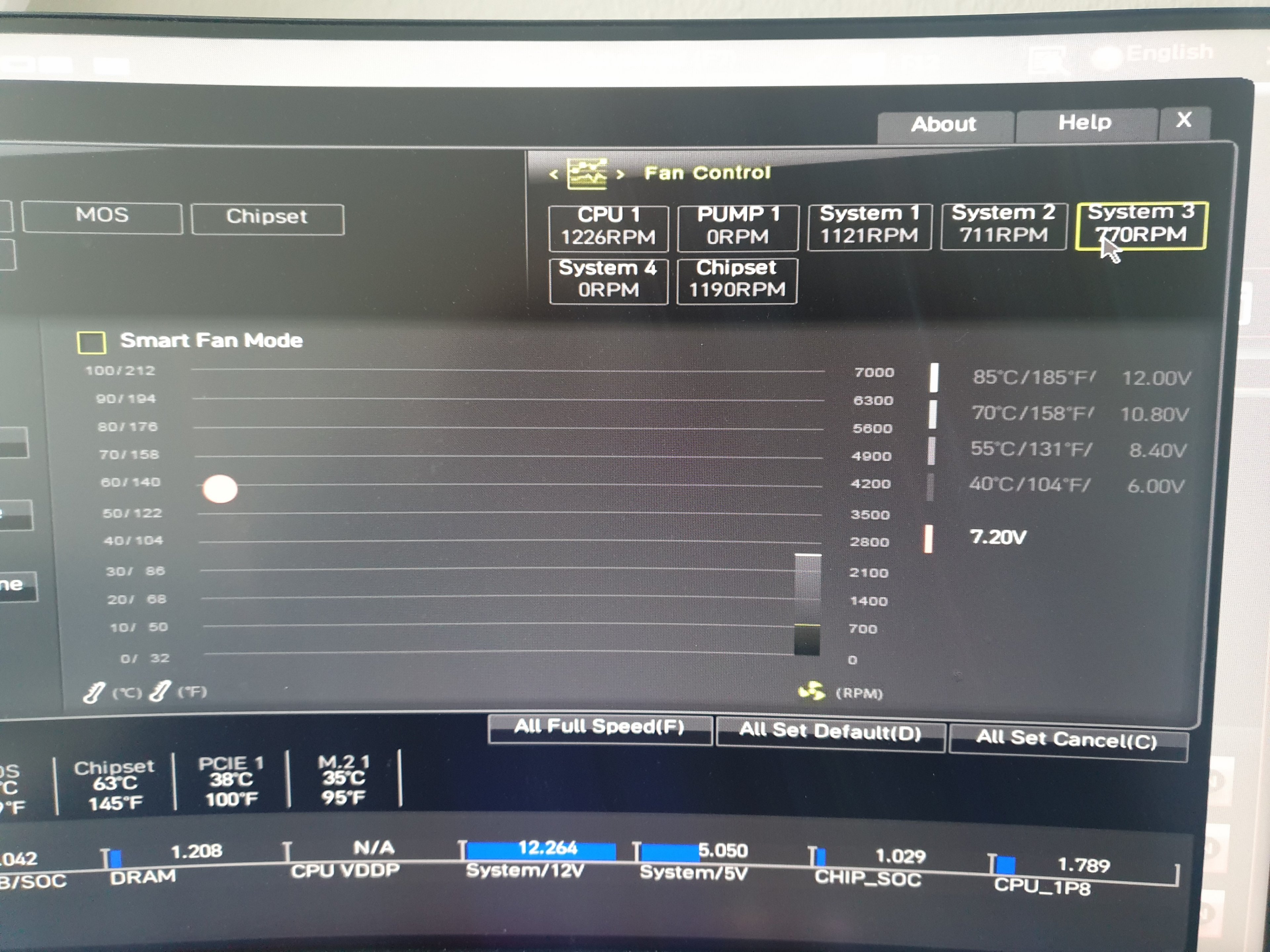

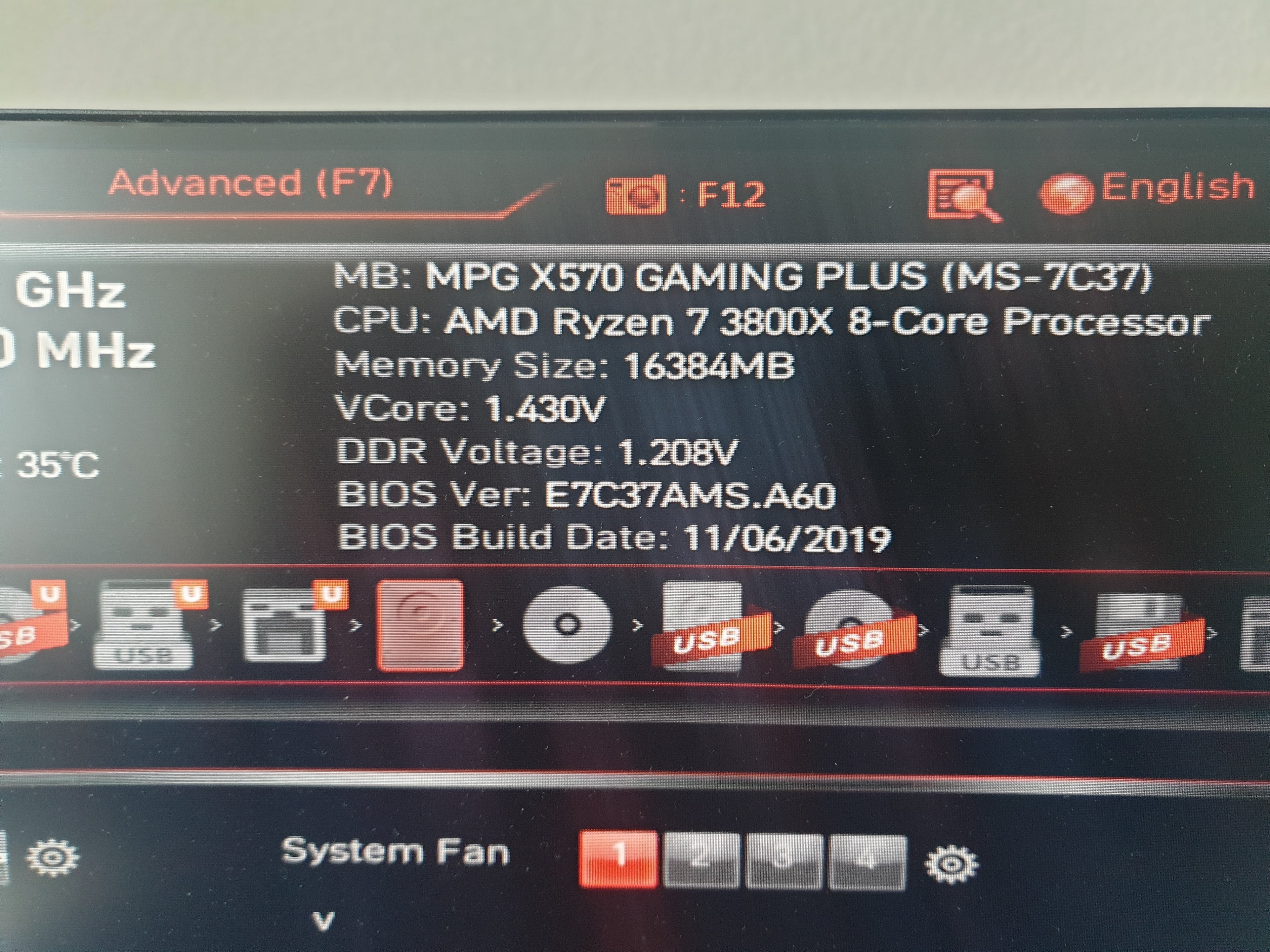

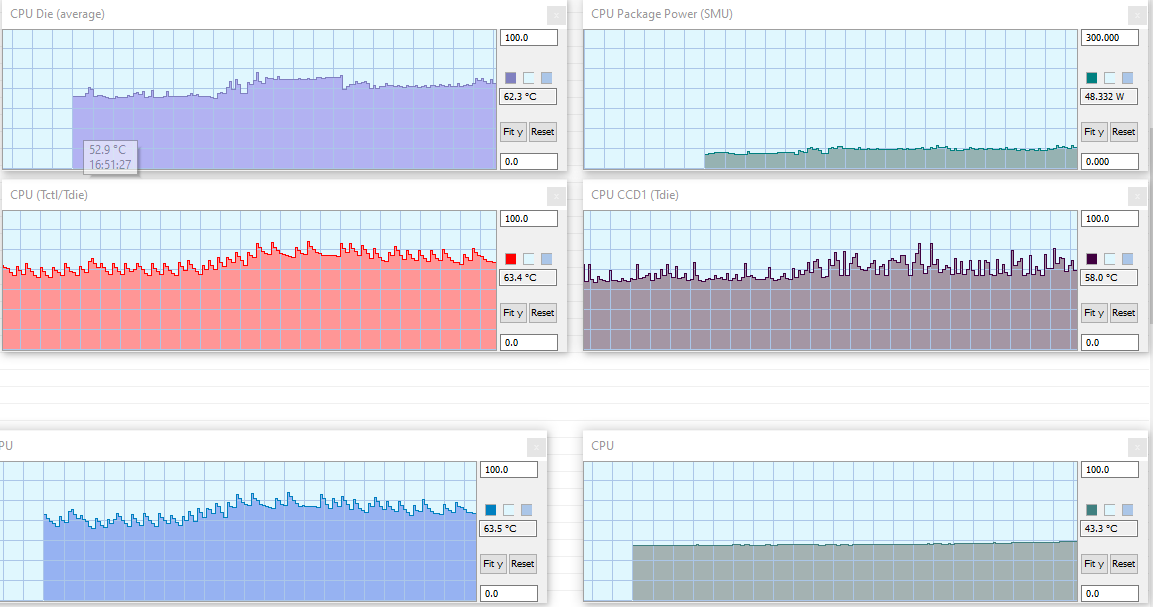

Ich hätte noch eine Frage zum Abschluss, ist die VCore Anzeige so normal für meinen Prozessor also hab selber ja noch nichts dran geändert (noch nicht übertaktet). Habe nur das Gefühl das 1,4V zu viel sind, aber naja. Ich überlege eine Wasserkühlung zu holen für meine CPU, wäre denke ich sinnvoll. Überlege halt noch welche.
Danke auf jeden Fall für die ganze Hilfe nochmal.

Wasser kühlung bringt nicht mehr als Luft. Kühler!
