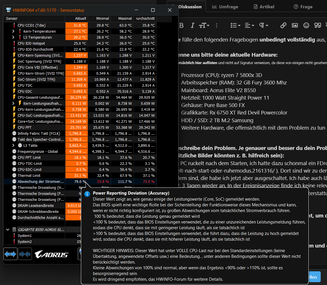

Mein PC ruckelt nach dem Starten, ich hatte dazu schonmal ein Forums Beitrag ( https://www.computerbase.de/forum/threads/pc-ruckelt-nach-start-oder-ruhemodus.2161316/ ). Dort sind wir zu dem Schluss gekommen, dass der Schnellstart und der Ruhemodus das Problem sind, die habe ich jetzt aber ausgeschaltet. Ich habe auch länger keine Probleme mehr gehabt. Allerdings fangen die Probleme seit 2, 3 Tagen wieder an. In der Ereignisanzeige finde ich keine relevanten Fehler. Den einzigen zusammenhang den ich habe ist ein Wert bei HWInfo: "Abweichung des Stromverbrauchs-Berichterstattung" ("Powewr Reporting Deviation") Der Wert wird in Prozent angegeben. Desto niedriger der Wert ist, desto stärker ruckelt und hängt dser PC, wenn der Wert sich wieder erhöt und im "normal Bereich" einpendelt funktioniert der PC einwandfrei. Anbei hänge ich einen Screenshot, aufdem man weitere Erklärung zu dem Wert sieht.

( https://www.computerbase.de/forum/threads/abweichung-des-stromverbrauchs-hwinfo-7-5800x3d.2154419/ ), indsem hat ein User gesagt: "Eigentlich soll der Wert nur darüber Ausschluss geben, ob das Mainboard(!) der CPU etwas vorgaukelt und ist auch nur dann relevant, wenn man nicht selbst im BIOS an den Settings zur Stromversorgung gewerkelt hat. Steht ja wunderbar beschrieben im Infotext."
Eigentlich habe ich nicht an der Stromversorgung rumgewerkelt, macht es vllt trotzdem Sinn, das Bios mal auf Standarteinstellungen zurückzusetzen?
Weiß vielleicht noch irgendjemand mehr über diesen Wert? Das ist halt der einzige Anhaltspunkt, den ich momentan finde.
PS: Seitdem ich die Probleme wieder habe, hilft einfaches neustarten auch nichts mehr. Der Wert bleibt nach dem Neustart niedrig, bius er sich von alleine wieder erhöht und somit auch das ruckeln weniger wird.

Ich denke ein BIOS Update und alles auf default sollte auf jeden Fall der erste Schritt sein.
Dann die Treiber für Chipsatz und Grafikkarte aktualisieren.
Reaktionen: LilBoPaul
Hab Bios geupdated und nur XMP wieder eingeschaltet. Bisher läuft alles ohne ruckeln. Falls sich was tut melde ich mich wieder!
