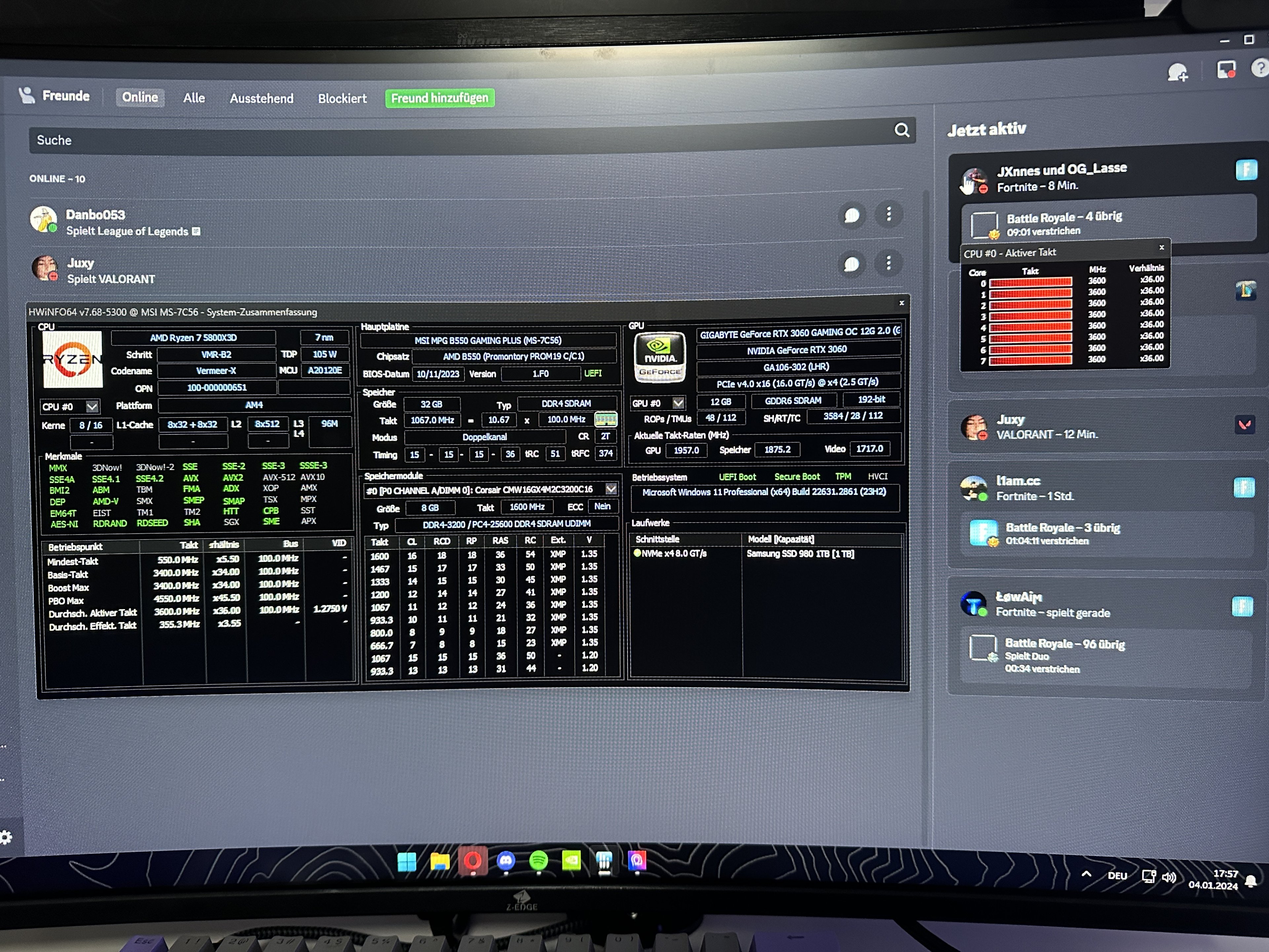

Du machst jetzt Folgendes:
1. Du schaust dir dieses Video an, wie man bei MSI das sog. XMP-Profil im BIOS an- und ausschaltet. dann schaltest du es aus. Also auf disabled. BIOS verlassen und settings speichern.
2. Dann startest du die Kiste neu (bzw. sie startet automatisch neu) und schaust, ob Win immer noch instabil ist.
3. Dann schaust du bei HWInfo nach, ob dein RAM immer noch auf 1600 Mhz läuft (1600 Mhz entspricht 3200er, da DDR = Double Data Rate). Da müsste jetzt also 1066 Mhz stehen. Das mittlere Fenster auf deinem Screenshot unter "Speichermodule"
4. Sollte Win mit den Settings stabil sein, dann liegt es am 3200er-RAM bei vier Riegeln und du du musst den ggf. von Hand so hoch einstellen, wie es geht.
5. Sollte Win immer noch instabil sein, dann solltest du mal zwei Riegel ausbauen. Und zwar - von der CPU aus gesehen - die Riegel auf dem ersten und dritten Platz.

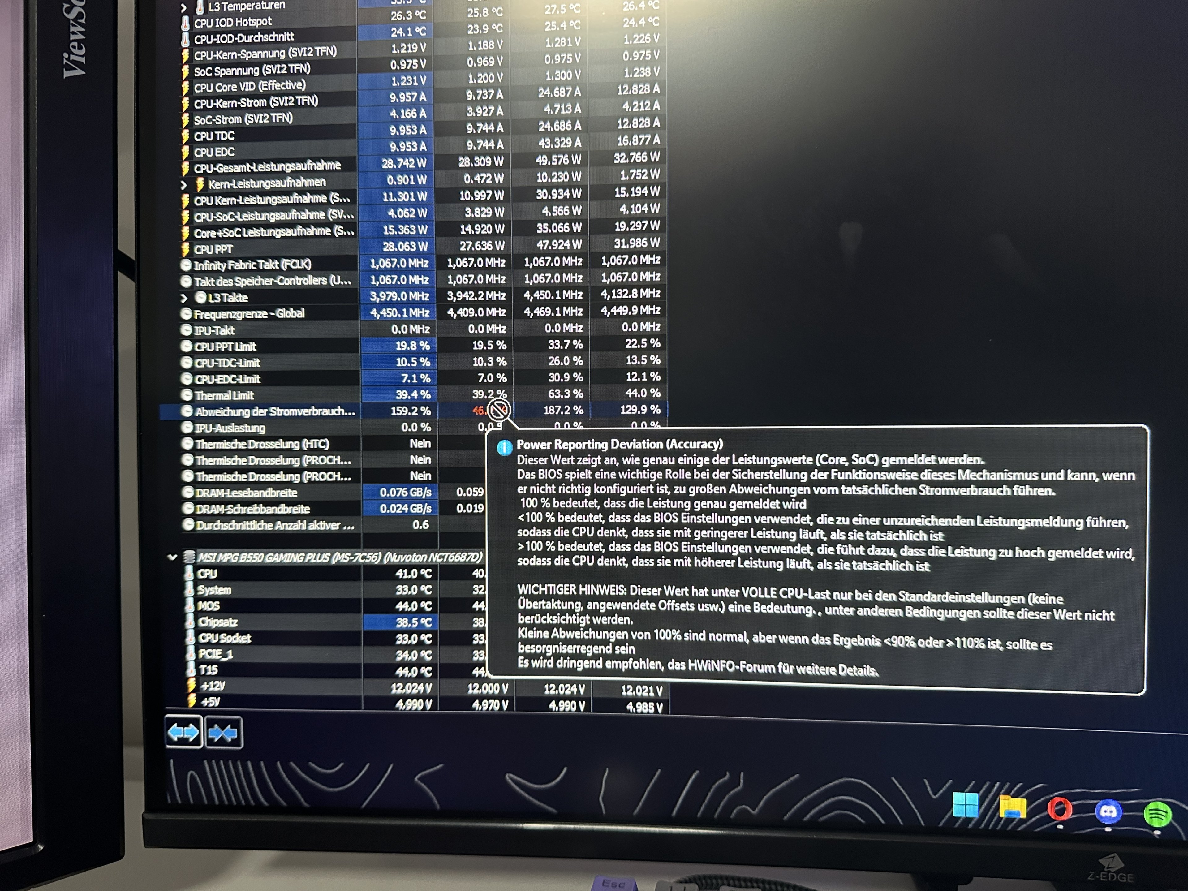

Konnte in Windows rein und jz sieht das so aus.. ist das normal das rechts alles rot ist ?
Frage: War XMP übverhaupt aktiviert? hast du es jetzt deaktiviert?
Läuft Windows nun flüssig?
Es war schon aus, jetzt gerade ja aber das rote macht mir ein wenig Angst

Ne aber auf dem Bild was ich geschickt habe war alles rot das hat mir ein paar sorgen gemacht
das war aber nicht rot, weil HWInfo an war.

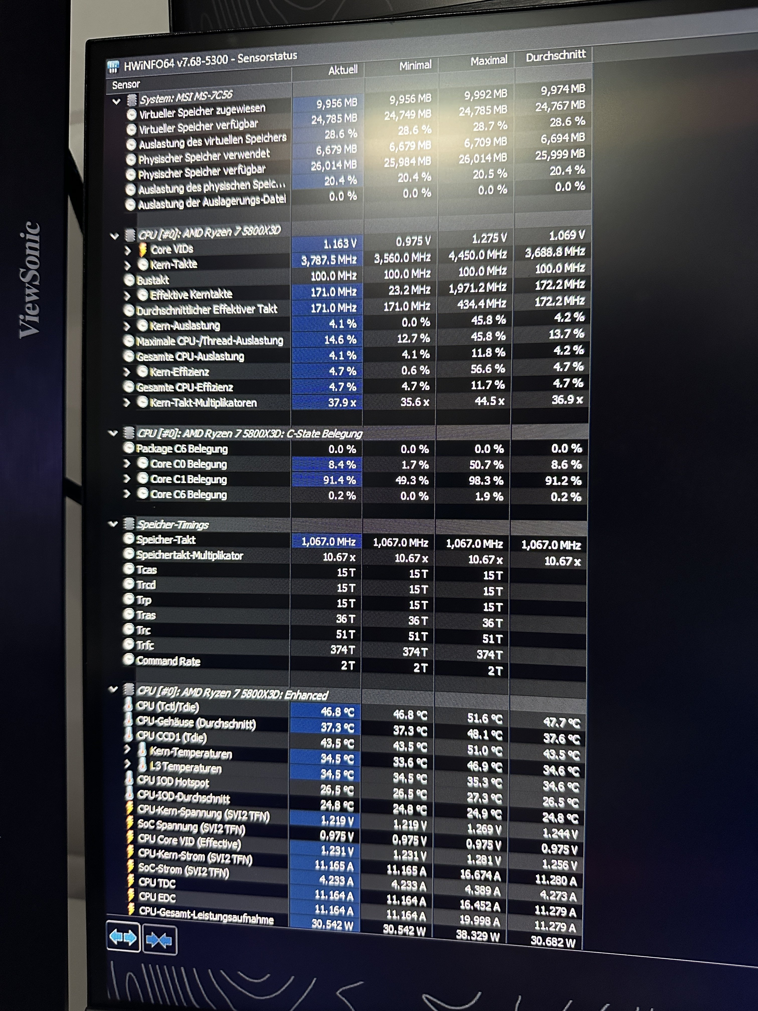

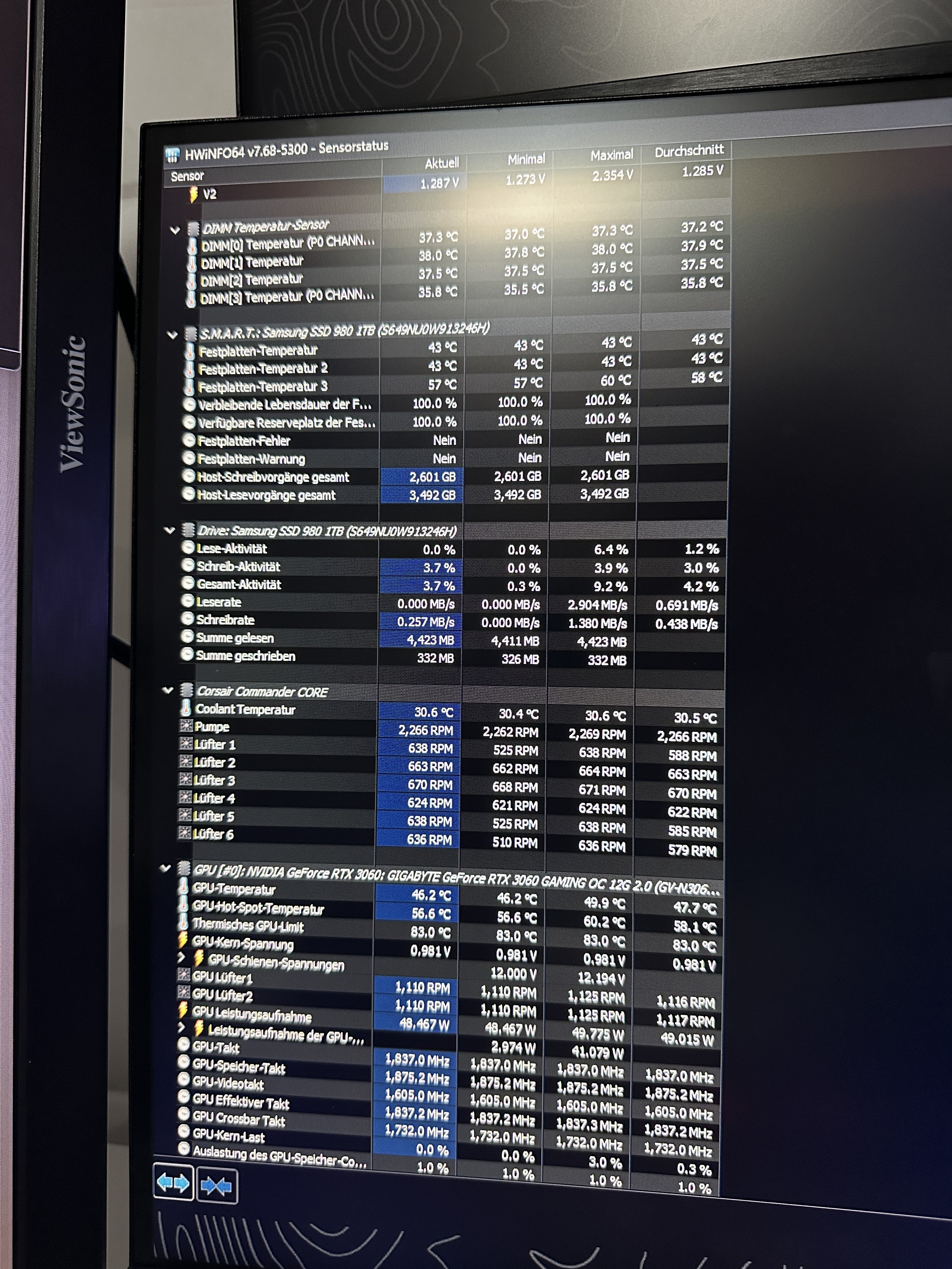

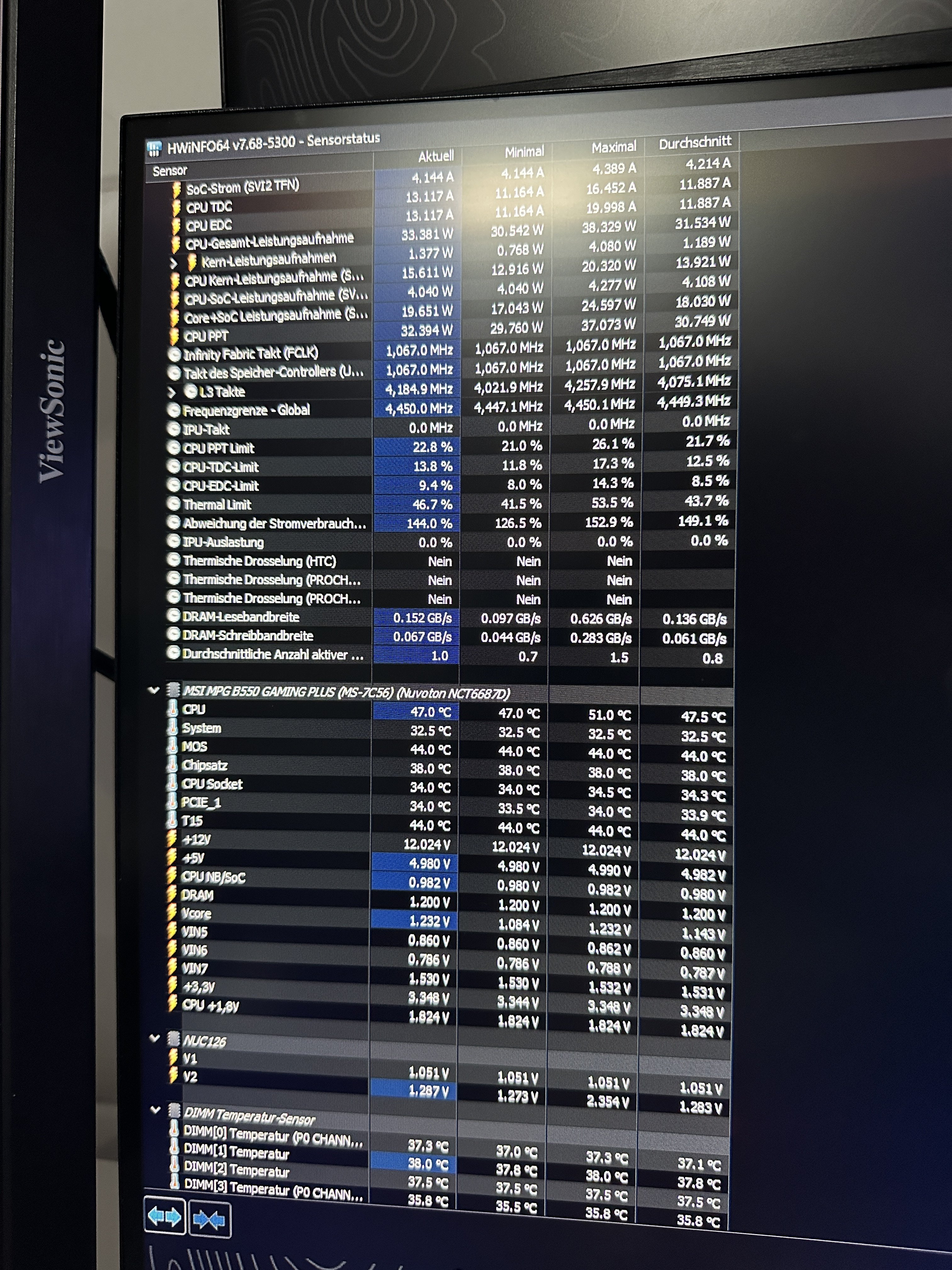

Zeig doch mal die ganzen sensorinfos. das dauert nicht soo lange.
Läuft die kiste noch? womit schreibst du? denkst du die kiste leidet nur bei HWInfo und Youtube?
Ich schreibe über mein Handy

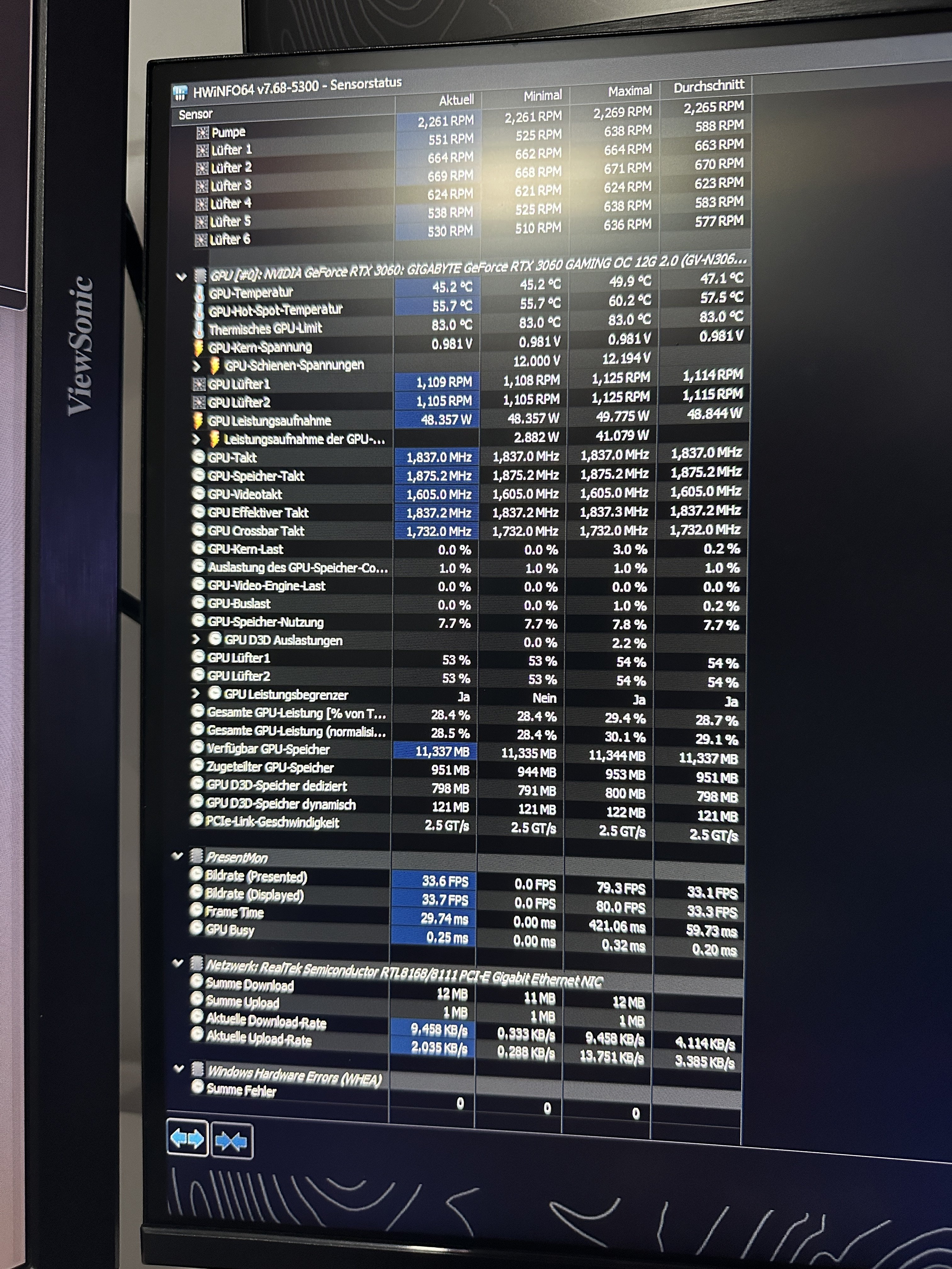

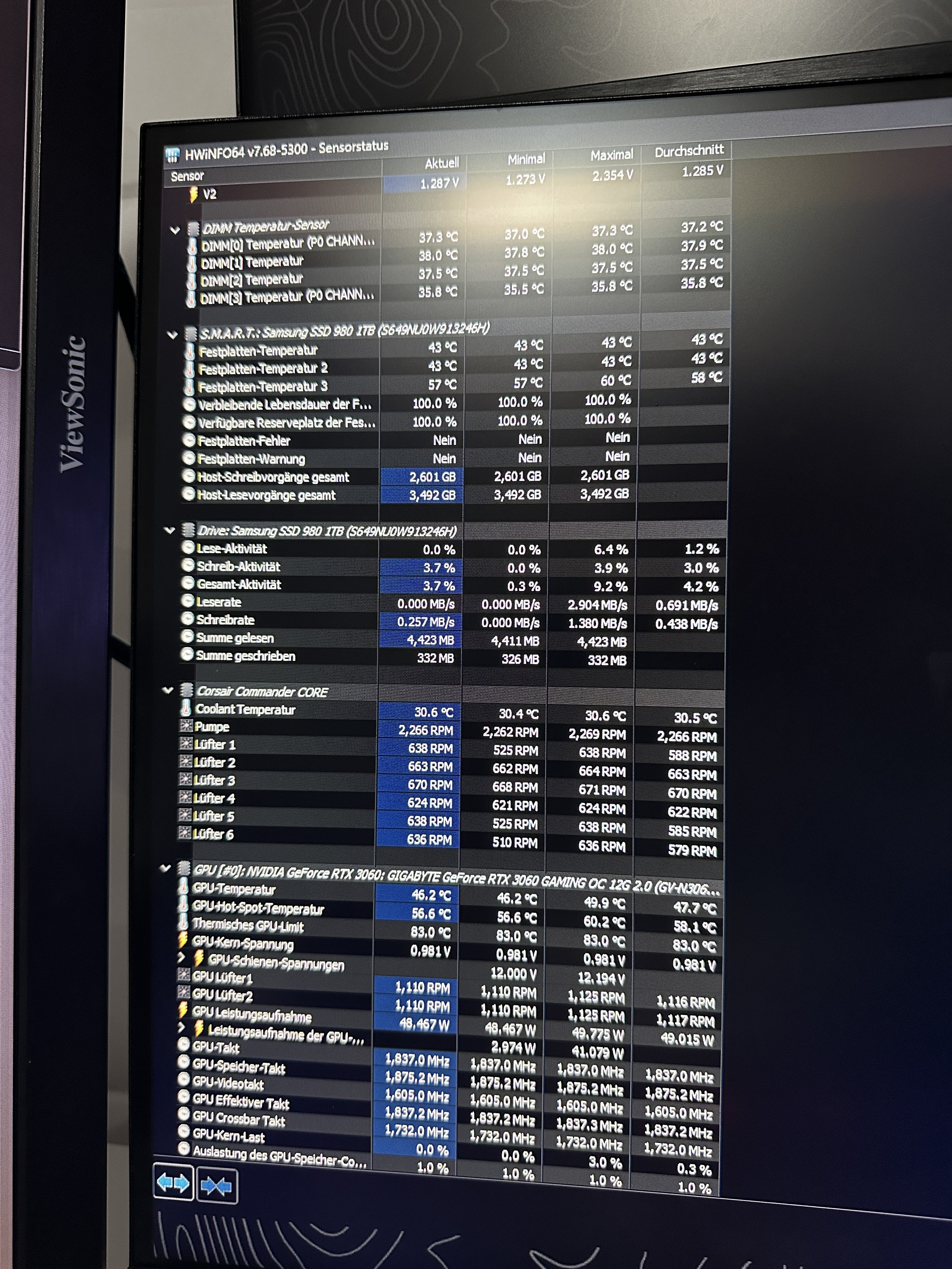

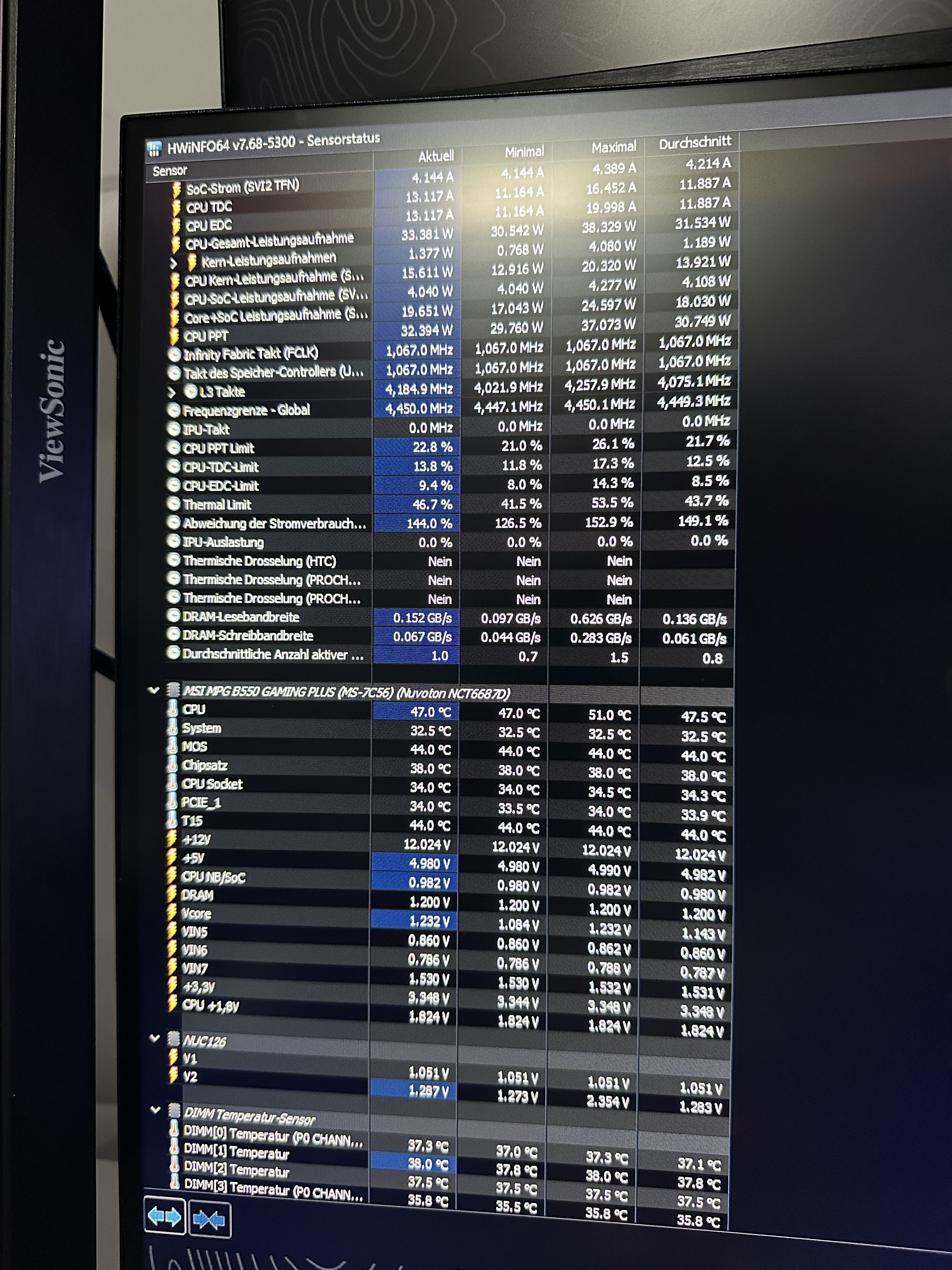

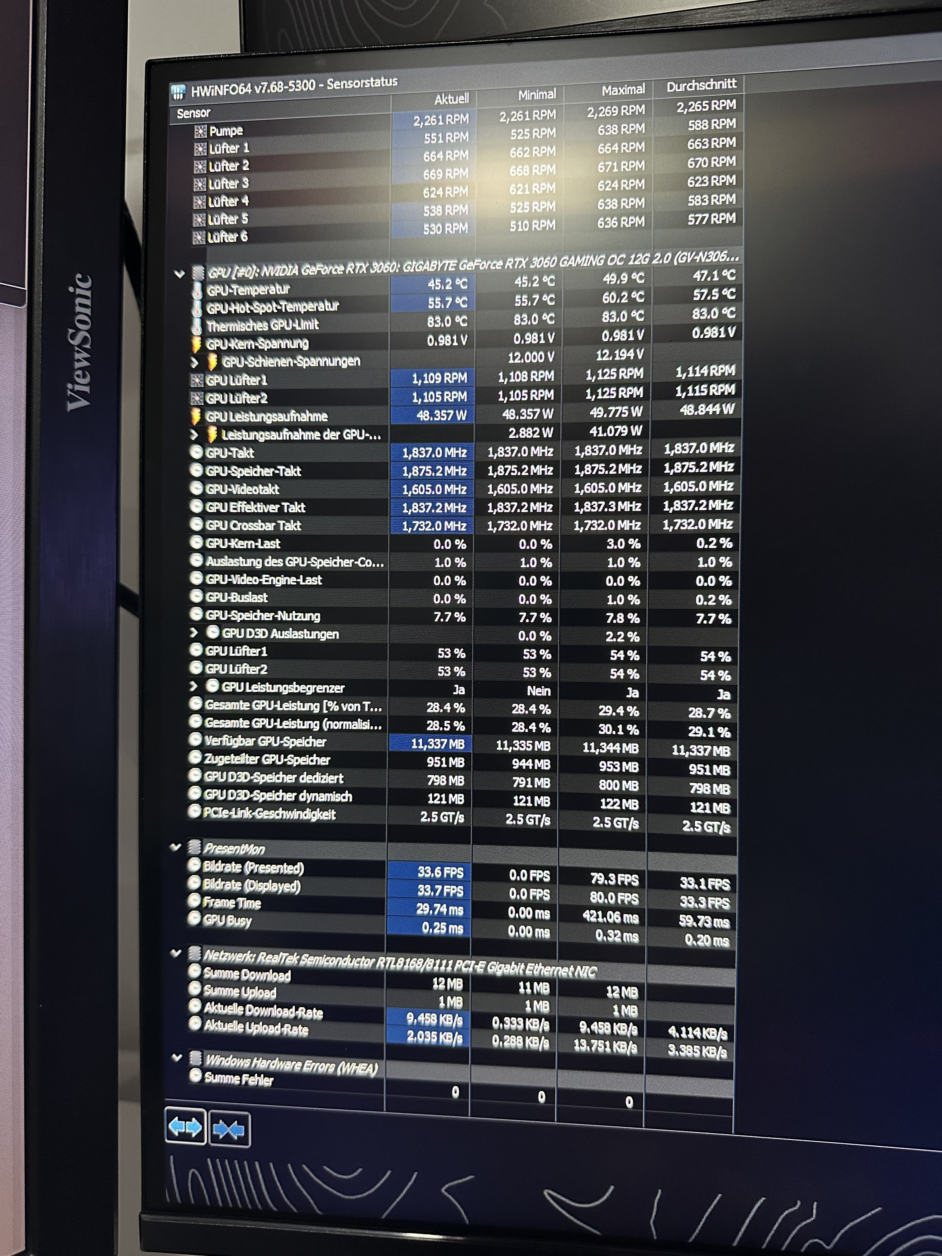

Reaktionen: Alexander2
Das sind Bilder als das ganze im IDLE ist, könntest du mal ganz fix cinebench runterladen und mit dem am durchlaufen mal auf die Temperaturen schauen? also das die CPU mal last bekommt.
am liebsten dann auch noch screenshots, wenn die kiste das schafft und nicht gleich abschmiert.
Edit:
Auf den Screenshots bis jetzt jedenfalls sehe ICH erstmal nciht schlimmes, der RAM läuft anscheinent mit JEDEC, aber das ist jetzt nichts neues und das sollte auch so laufen. Wenn der Heile ist.
Reaktionen: djducky

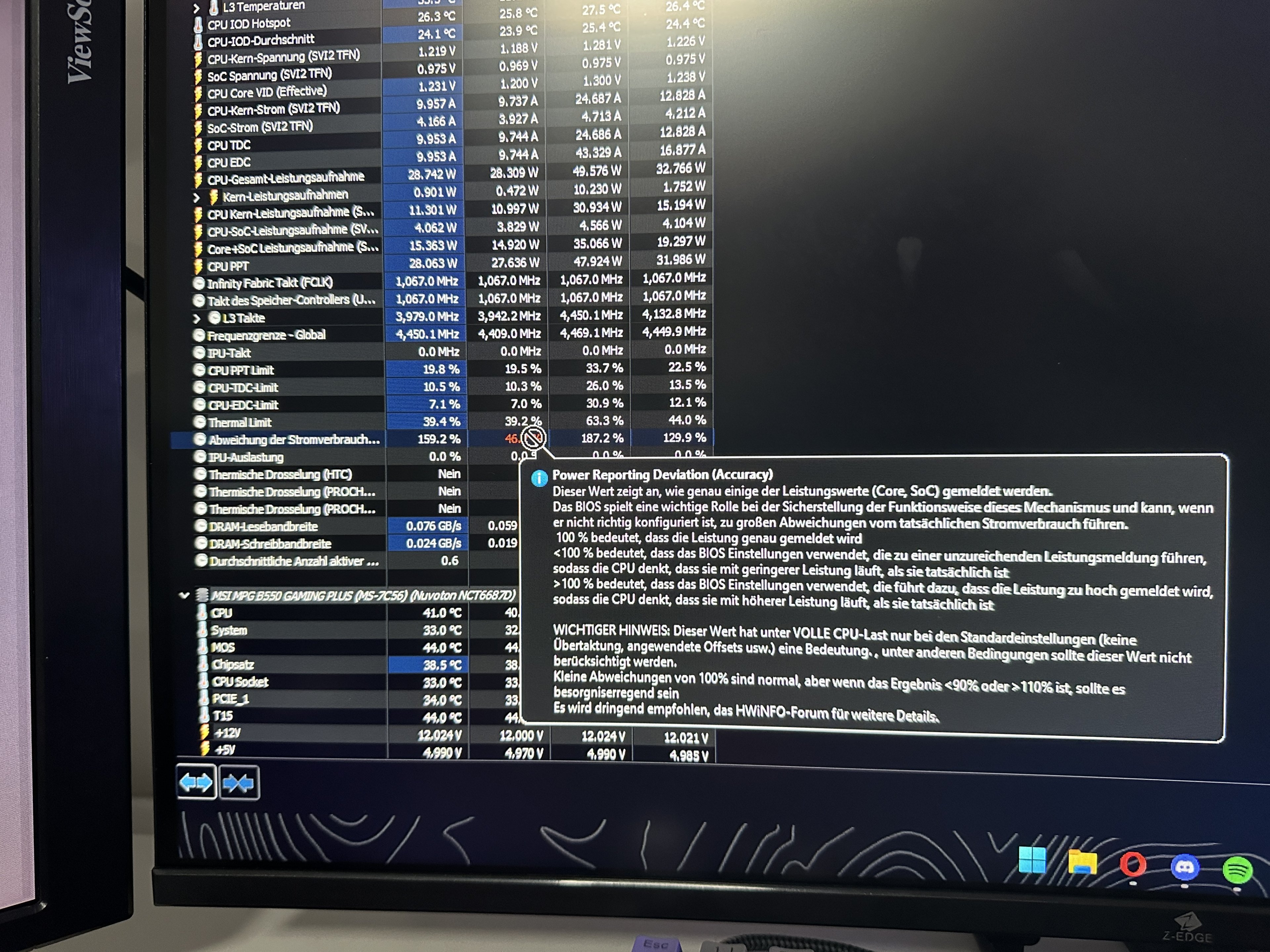

Vorhin war anweichung der Stromverbrauch.. bei Minimum auf 46%, bevor der pc gecrasht ging es wieder runter auf 50% und dann ging der pc aus
