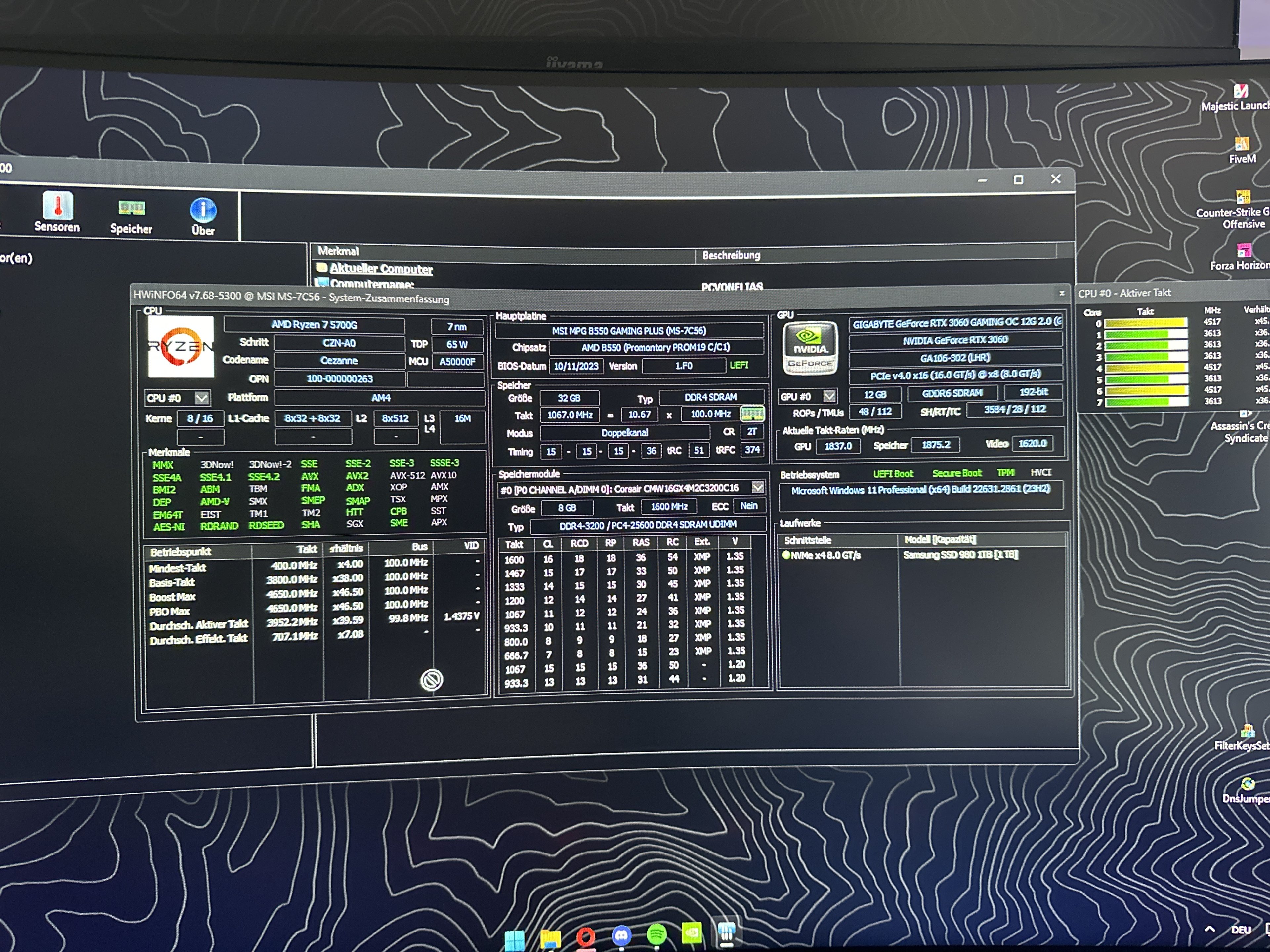

Du hast ja zum Beispiel 2-5 Minuten Zeit, wie du schreibst also direkt nach dem start HWInfo öffnen, die Sensorliste/ansich öffnen, da sind hunderte Sensordaten gelistet, und da von allen(nicht nur einen Teil) Screenshots machen.
Mit nur "stürzt ab" ohne jedwede weitere Info kann man halt nicht viel anfangen, Bios sagste haste ja schon aktuell.

Hab mit meiner alten CPU mal das Programm runtergeladen. Ist soweit alles inordnung ?
Das programm lässt sich mit eine listenmodus öffnen, wo ein ganzer haufen live sensordaten gezeigt und auch aufgezeichnet wird, solange es offen ist. das ist der noch interessante modus. besonders wenns kurz vorm abschmieren ist.
