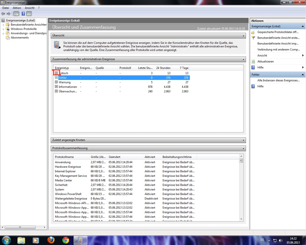

hast du den screenshot nach einem Absturz gemacht? oder jetzt im Abgesicherten Modus ohne Absturz?
Die Kiste muss leider abstürzen um da eine Fehlermeldung zu bekommen. Dann einfach auf Kritisch oder Fehler klicken um genauere Angaben zu bekommen.

ereignisanzeige nach dem absturz: http://www.myimg.de/?img=ereignisanzeigeef898.jpg

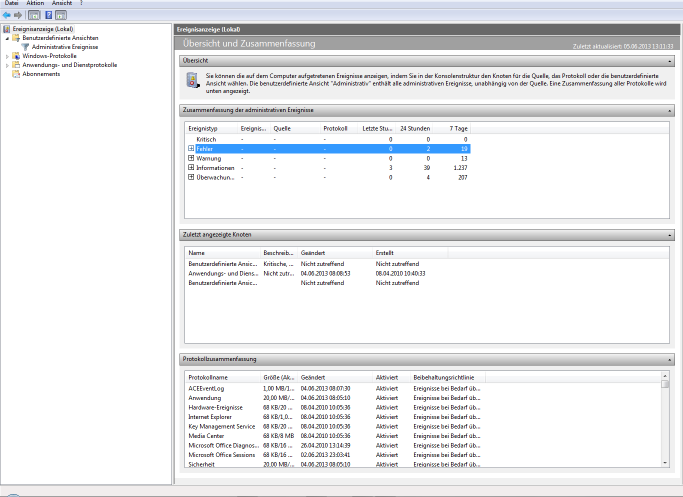

http://www.myimg.de/?img=ereignisanzeigeaa143.jpg
soooo hier neuigkeiten.

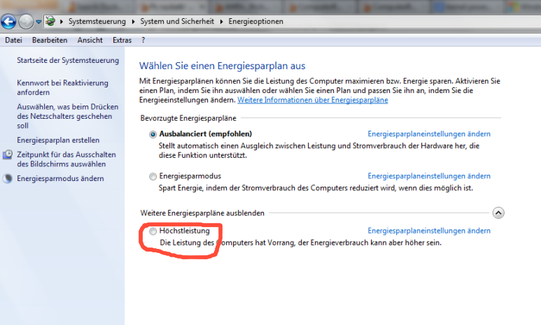

Was auch noch möglich wäre, die Energiesparfunktion im Bios auszustellen. Kommt da bei älteren Systemen in Verbindung mit Win7 immer mal wieder zu Problemen.
Und bei Windows 7 unter System, Energieoptionen, ist Standard Ausbalanciert drin, da kannst du einen neuen Energiesparplan erstellen und einfach auf Höchstleisung klicken.

ich würde mal den Ram testen, oder da das Netzteil, das einzige ist was "neu" zur der restlichen Hardware dazu gekommen ist.Einfach mal tauschen. Vielleicht ja jemand den du kennst noch ein Netzteil rum fliegen das passt.
