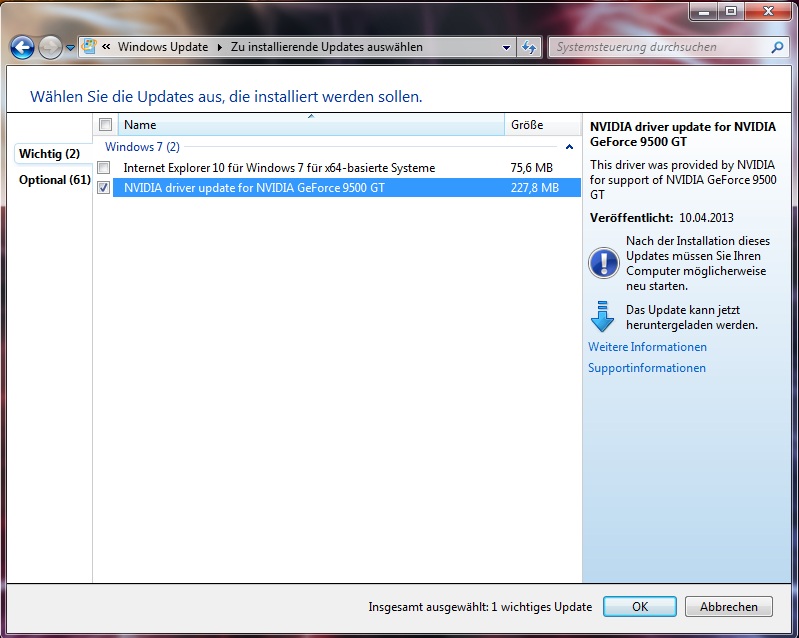

Soo Liebe Com,
Ich habe neuigkeiten von meinem "Pc mit Charackter" ich habe seit Tagen jetzt nurnoch das nötigste drauf und habe ihm Windoof Updates etc verboten ich kann mit meinem Leuten reden Video´s gucken und spielen ohne probleme er zeigt mir zwar immer kurz ein Fenster an mit Treiber sind veraltet könnte das Spiel zum abstürzen bringen aber letzten endes ist mir das egal denn sobald ich dies weg geklickt habe kann ich ohne weiteres Spielen und zwar besser wie je zuvor ! Dank neuen PC *gg*
Zum eigentlichen Thema was ich euch sagen wollte ich habe so eben versucht mir die GraKa Treiber zu Installieren um zu schauen ob er dann keine meldung anzeigt und zack wieder selbes Problem! zum glück habe ich zuvor einen Systemwiederherstellngspunkt erstellt so konnte ich das ganze schnell im Abgesicherten Modus wieder rückgängig machen! Ich bin nun fest davon überzeugt das es irgendwas mit den GraKa Treibern zu tun hat letzten endes werde ich demnächst nochmal versuchen die Windoof Updates aus zu probieren OHNE GraKa treiber. ansonsten läuft derzeit alles wie geschmiert und ich hoffe mal stark das es auch so bleibt und ich das problem damit gelöst habe.
Es sollte nächsten Monat eine neue GraKa folgen und dann löst sich das problem ja von allein. Ansonsten meld ich mich nochmal falls Probleme auftreten sollten. Aber trotzdem mag ich mich nochmals bedanken für die zahlreichen Antworten von euch und die Zeit die ihr mir gewidmet habt ♥
Lg. Luna
Lg. Luna
Ja das weiß ich ich habe nun alle Updates erfolgreich installiert außer das Graka Update und alles läuft bisher Prima dann habe ich einen Systemwiederherstellungspunkt erstellt und das empfohlene GraKa Update gemacht & es ging wieder garnix.
dann könnte ich wieder zurrücksetzen naja ist besser als 20x System neu aufspielen. Bisher bin ich zu dem festem entschluss gekommen das Update ist Schuld.
Ich werd da noch ein wenig mit verschiedenen Treibern rumprobieren... aber nächsten Monat folgt definitiv eine neue weil die halt schon sehr alt ist. und die kommt dann in meinen 2. rechner der nur für Video´s gebraucht wird.
mfg. Luna
mfg. Luna
