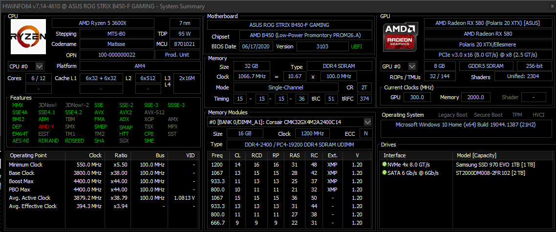

HWiNFO64 herunterladen und einen Screenshot der "System Summary" posten, dann braucht man die Eckdaten der Systemkonfiguration nicht einzeln aus der Nase zu ziehen da diese Daten noch immer unvollständig sind.
Beim Netzteil hilft nur ein Blick auf das Etikett weiter, hier wären Hersteller und die genaue Modellbezeichnung wichtig.

Bei der RAM-Konfiguration wundert es nicht, dass das System ruckelt.
Entweder sind hier zwei RAM-Riegel oder nur ein einzelner RAM-Baustein eingesetzt, was der Prozessor ausbremst.
Der RAM läuft auch "nur" Basistakt, was das Ganze noch zusätzlich bremst.
Der von mir erwähnte Screenshot von HWiNFO würde schon enorm weiterhelfen.
Es fehlen noch immer Hersteller und genaues Model des Netzteils.

Hier das Bild. Aber wen es an dem RAM liegt, müsste es dann nicht die ganze Zeit ruckeln?
