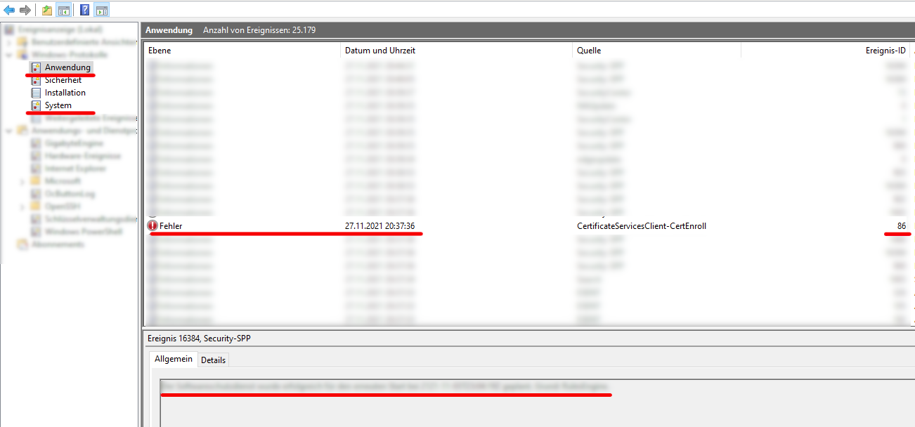

Wonach muss ich beim Eventviewer, Applikationslogik & Systemlog genau drauf achten?
Generell müssten das ein Fehler sein. Es gibt unzählige normale Events.
Die Beschreibung kann, muss aber nicht, mit dem Phänomen korellieren.
Die Events haben jeweils eine ID diese ist wichtig. Du kannst in der Oberfläche (mmc) die Logs auch nach Fehlern Filtern lassen.
Oder nimmt die Vorlage.

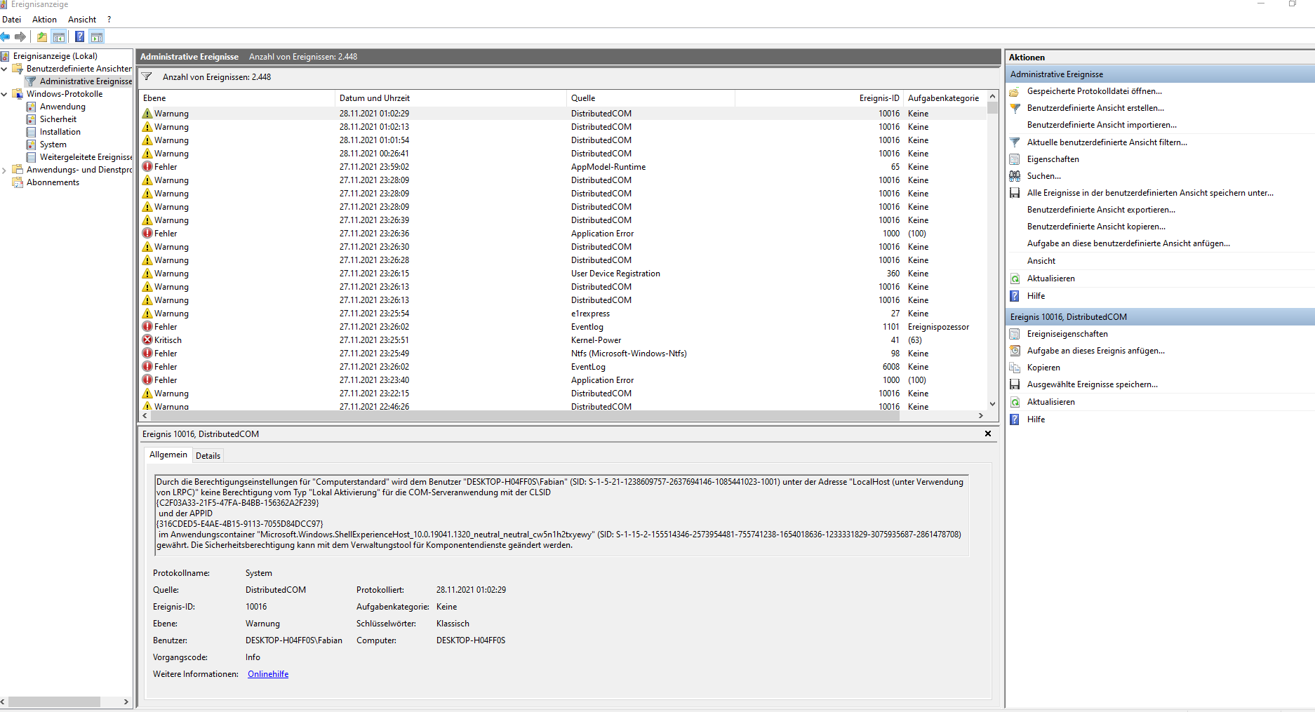

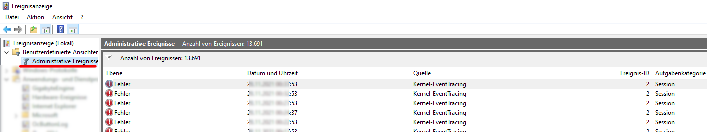

Bei mir sind da ganz viele Fehler, was soll ich mit denen machen?
Am besten ein Screenshot. Viele sind gerne mal "False positive". Schau mal in der Beschreibung ob es irgendwo um Geräte geht. Wenn es um Zertifikate usw. geht kannst du erstmal ignorieren.

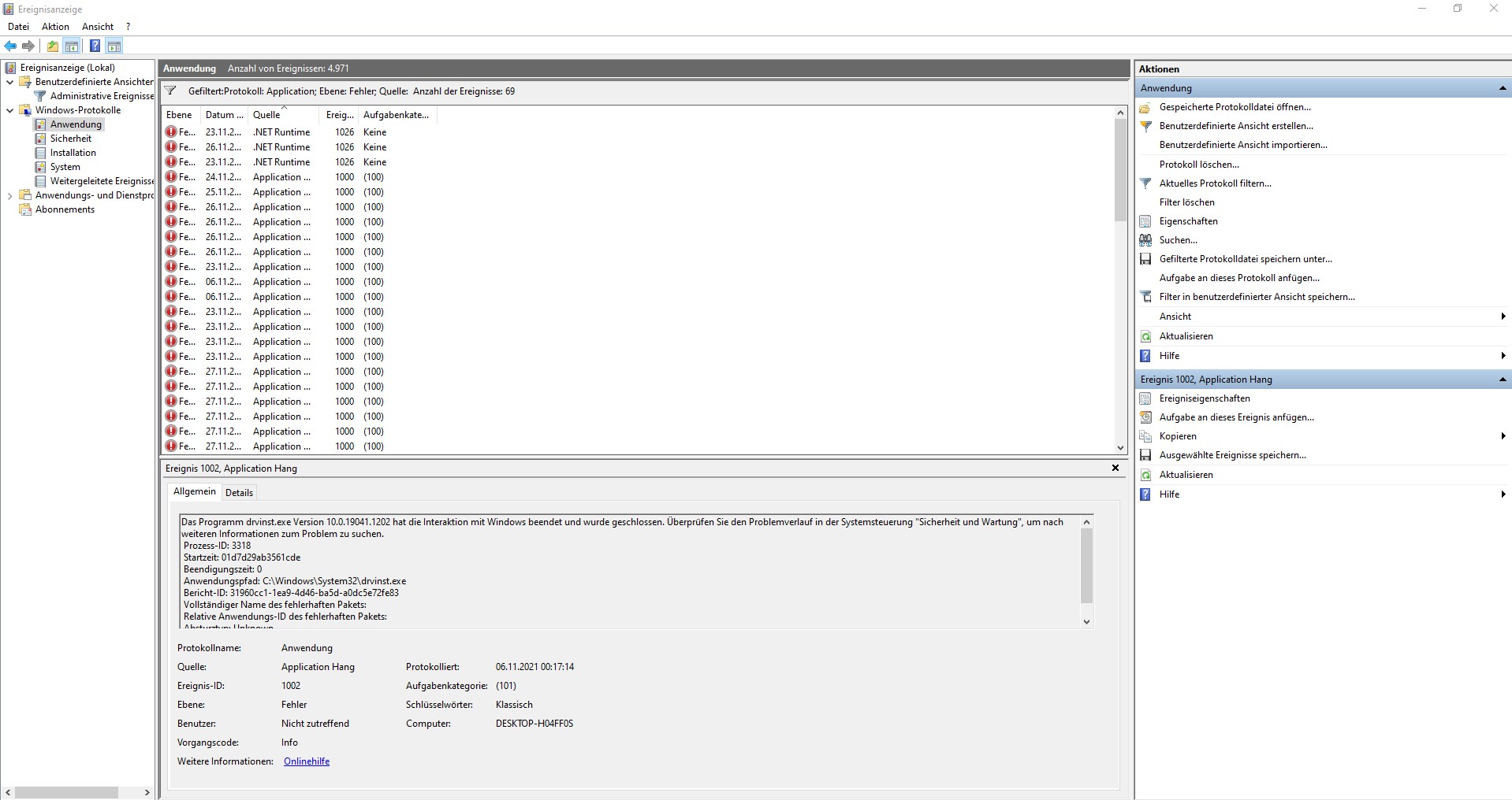

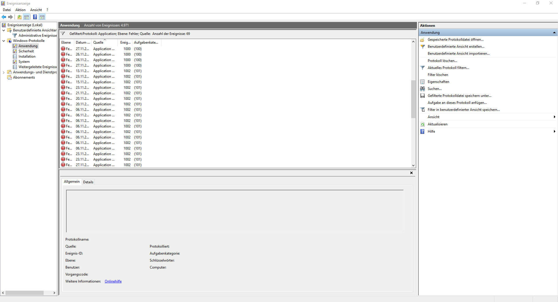

Habe jetzt mal ein paar Screenshots gemacht. Hoffentlich ist was dabei was interessant ist
Jede Menge doch, auch scheint es da mal Probleme mit dem Dateisystem zu geben (Ntfs)
Windows Neuinstallation als mal in Betracht ziehen.
Die " DistributedCom (10016) kannst du aber getrost ignorieren.
RAM steckt in den falschen Plätzen, daher nur Single-Channel bei zwei Modulen.
Bei der Grafikkarte stimmt ebenfalls was nicht denn dich läuft nur mit x8 statt x16. Falscher Steckplatz oder nicht 100%ig drin

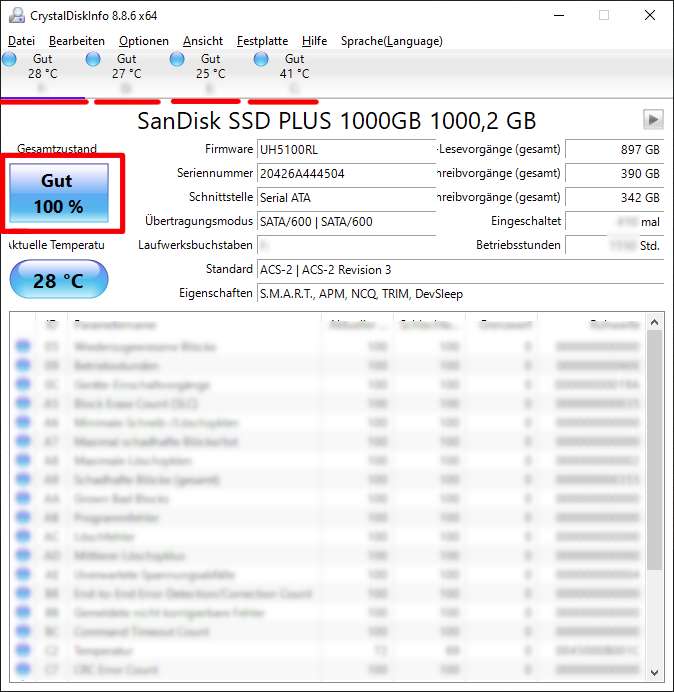

SMART Werte bitte prüfen. Hierfür Crystal Disk Info nutzen.
Pro Speichermedium bitte einmal den Zustand ermitteln.
File Systemreparatur durchführen.

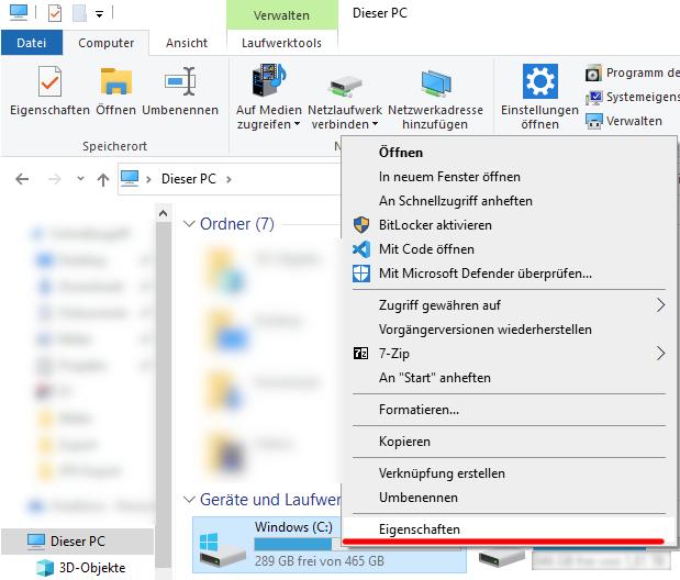

Grugeschu schrieb:
Es wird NTFS bemängelt.
Nicht nur das, wenn ich mir die Ereignisanzeige so ansehe.
Der Zuverläßigkeitsverlauf sieht bestimmt auch interessant aus.

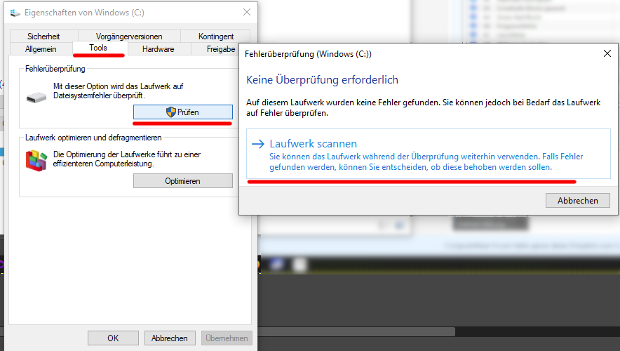

Hattest du den Rechner ohne Runterfahren ausgeschaltet?
Bei mir sagt CrystalDiskInfo, dass alles gut ist. Aber wenn ich den Systemfilecheck machen möchte (Auf dem Laufwerk, das Windows beinhaltet), sagt er mir immer, dass ich es reparieren muss. Nachdem ich das dann durchlaufen lasse, sagt mir der PC, das ich ihn neu Starten muss. Danach sagt mir aber das Laufwerk beim scann, das es wieder repariert werden muss. Ist das Normal?
Nein, da ist das File System ein bisschen zerschossen. Musst du reparieren.
Geht auch per cmd.
CMD als Administrator starten
chkdsk C: /f
Der wird das bei einem Neustart machen. Grund ist, dass dein C Laufwerk für das Betriebssystem während des normalbetriebs da ist und dies bei C: nur beim Start geht.
Danach empfehle ich dir Windows auf Integrität zu prüfen.
sfc /scannow
b|ank0r schrieb:
