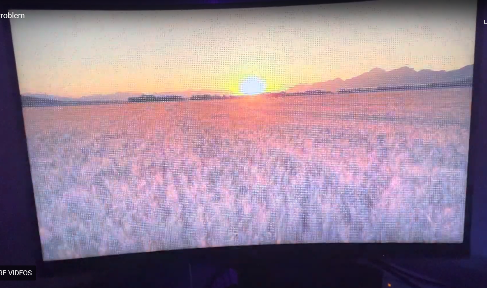

Ok also ich hab jetzt mal mit prime95 alle tests gemacht und hab festgestellt alles funktioniert einwandfrei nur bei bestimmten spielen fängt das an auf den 2 Monitor grüne zupixeln wenn man z.b ein fenster hin und her zieht oder wenn ein video nebenbei noch läuft mit Furmark dito läuft alles einwandfrei.

Das letzte Bild im Startpost sieht nicht wirklich nach Monitor Problem aus.
Wie ist der Monitor angeschlossen?
Lös den mal vom Anschluss, befestige ihn neu, sodass der Anschluss auch sicher steckt.
Anderen Anschluss und auch Kabel mal probieren.
Auch am Monitor den Anschluss überprüfen.
Und auch den Stromanschluss am Monitor,
schau, dass das Stromkabel tief und fest sitzt.
Und check das noch mit dem RAM,
was ich ein paar Beiträge weiter oben geschrieben habe..

Das ist z.B bei Sekunde 00:07 im Video

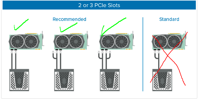

Netzteil <-> GPU.
Auch keine Verlängerungen?flashyyy schrieb:Ne Rizer Kabel benutze ich nicht
Netzteil <-> GPU.
Huh, OK)flashyyy schrieb:und Verlängerung auch nicht nein..
Die Karten sind/waren mit 2 separaten Kabel am Netzteil angeschlossen,flashyyy schrieb:Corsair 550 Watt
jeweils ein Kabel, an einen PCIe Anschluss am Netzteil?
Also, du nutzt hier nicht nur ein Y Kabel und die Kabel sind aus dem Zubehör vom Netzteil?
Ist das nicht wie unter "Recommended (Bild), dann ändere das und nehmen
zwei separate Kabel, um die Karte mit Strom zu versorgen.
