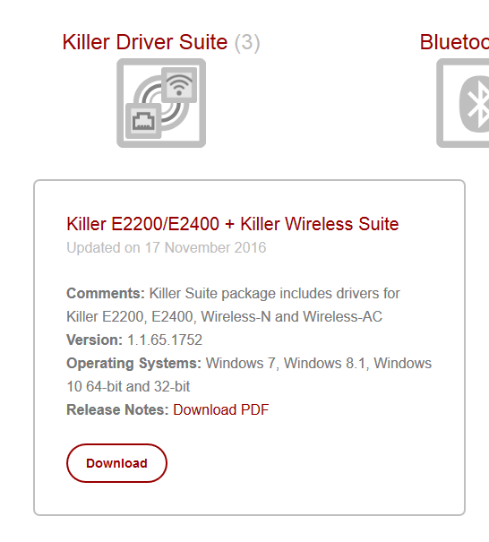

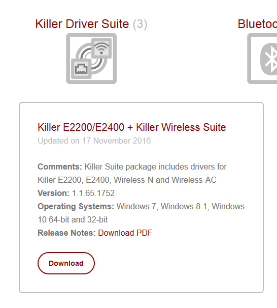

Ich habe bis jetzt immer das Tool von der Mainboard CD bzw das Tool was in dem Screenshot zu sehen ist und mit beiden ging es nie.
sollte da nicht eigentlich der Richtige/aktuele Treiber dabei sein ?
Freut mich, dass es klappt. Auf der Mainboard CD sind immer die Treiber vom Herstellungsdatum des Boards dabei, also im Regefall sind die schon zu alt, wenn sie verkauft werden. Also immer die aktuellen Treiber von der Herstellerseite (in dem Fall des Netzwerkchip Herstellers) verwenden! 😊
Ja das die auf der CD alt sind war mir klar :D aber ich bin davon ausgegangen das das "Tool" was mit Installiert wird dann den aktuellen Treiber runterläd...und ich habe dann halt dann immer auf der Killer Network Seite diesene "Treiber Datei" geladen (siehe Screenshot)
http://www.killernetworking.com/dri...2-4109-b8c1-083cca2b7db6&method=download&args[0]=bae379b1e69e4f0bfd99baa856c48159
Ja, war also wohl nur der falsche Treiber. Vielen Vielen Dank !! :daumen:

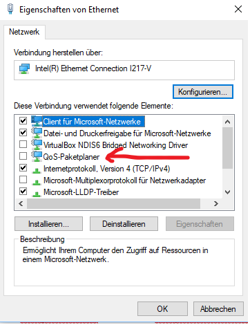

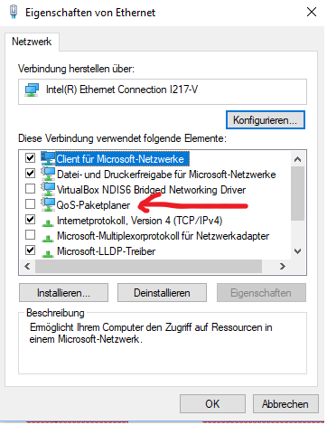

für alle die dieses Problem auch mal haben sollten und über diesen Thread stolpern und eine Treiberaktualisierung nicht den gewünschten Erfolg bringt. Hier noch ein Problemlösungsversuch:
Netzwerk und Freigabecenter öffnen -> Adaptereinstellungen ändern -> Rechte Maustaste auf entsprechende Netzwerkkarte die verwendet wird -> Eigenschaften -> Haken bei "QoS-Paketplaner" entfernen -> Übernehmen klicken.

@ Magi2202
-> Das hat das Problem bei mir direkt beseitigt; vielen Dank dafür!
Bei mir wurde beim Kopieren von größeren Datenmengen der PC abartig langsam und ruckelig; was bei der zur Verfügung stehenden Performance lächerlich ist. QoS deaktiviert und sofort (selbst ohne Neustart) läuft es sofort wieder flüssig.
