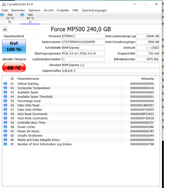

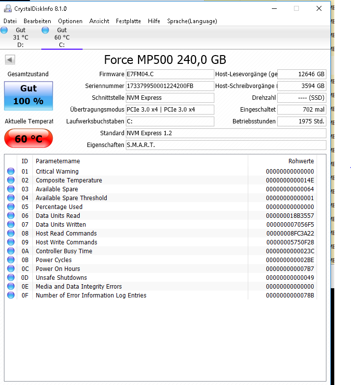

Hallo
hier die angehängted dateien.
Mainboard inst auf der aktuellesten Version 3805 drauf.
Wie kann ich meine Grafikkarte am besten Testen ob sie defekt ist, bzw müsste es bei eingesteckter grafikkarte jedoch per dp port kabel übers mainboard bei einem Grafikkarten defekt das Problem gelöst sein ?
  • ASUS-I7.txt
    ASUS-I7.txt
Be quiet System power 7 700w 80 plus silber
