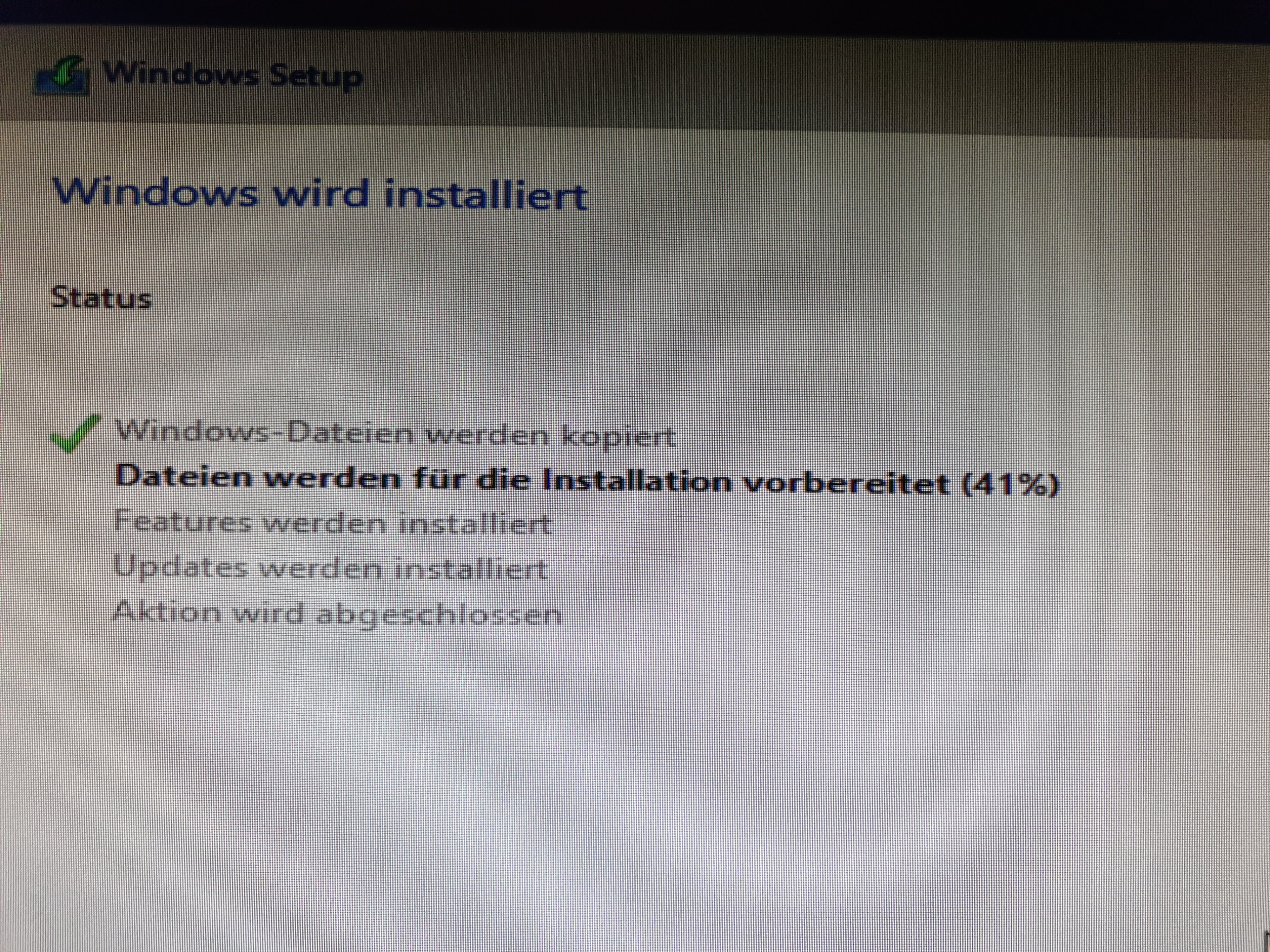

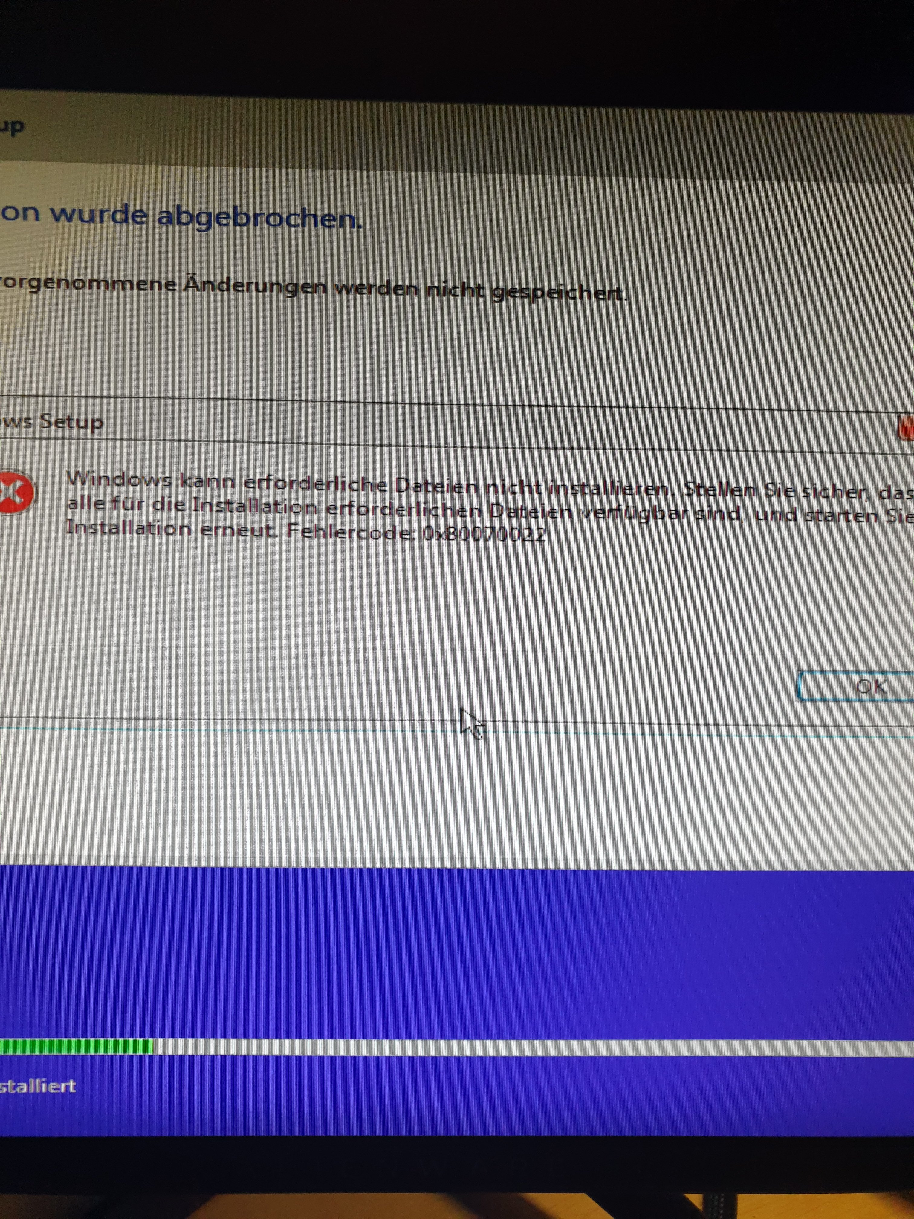

Die aktuelle Fehlermeldung beim installieren von windows 10 mit einem usb stick.
Es war auch schon mal ein anderer Fehlercode.
Habe bereits den usb stick neu formatiert und nochmals ihn mit dem tool formatiert
@hannes969
Hast du schon den USB Steckplatz hinten am Mainboard versucht?
Ich frage deshalb weil ich gerade selbst dazu google und jemand meint, dass das eventuell bedeutet, dass der Stick für die Installation vorübergehend als abgezogen erscheint, und das könnte dann am USB-Port bzw. an der Leistung die der Port zur Verfügung stellt liegen (je näher am Board desto besser)

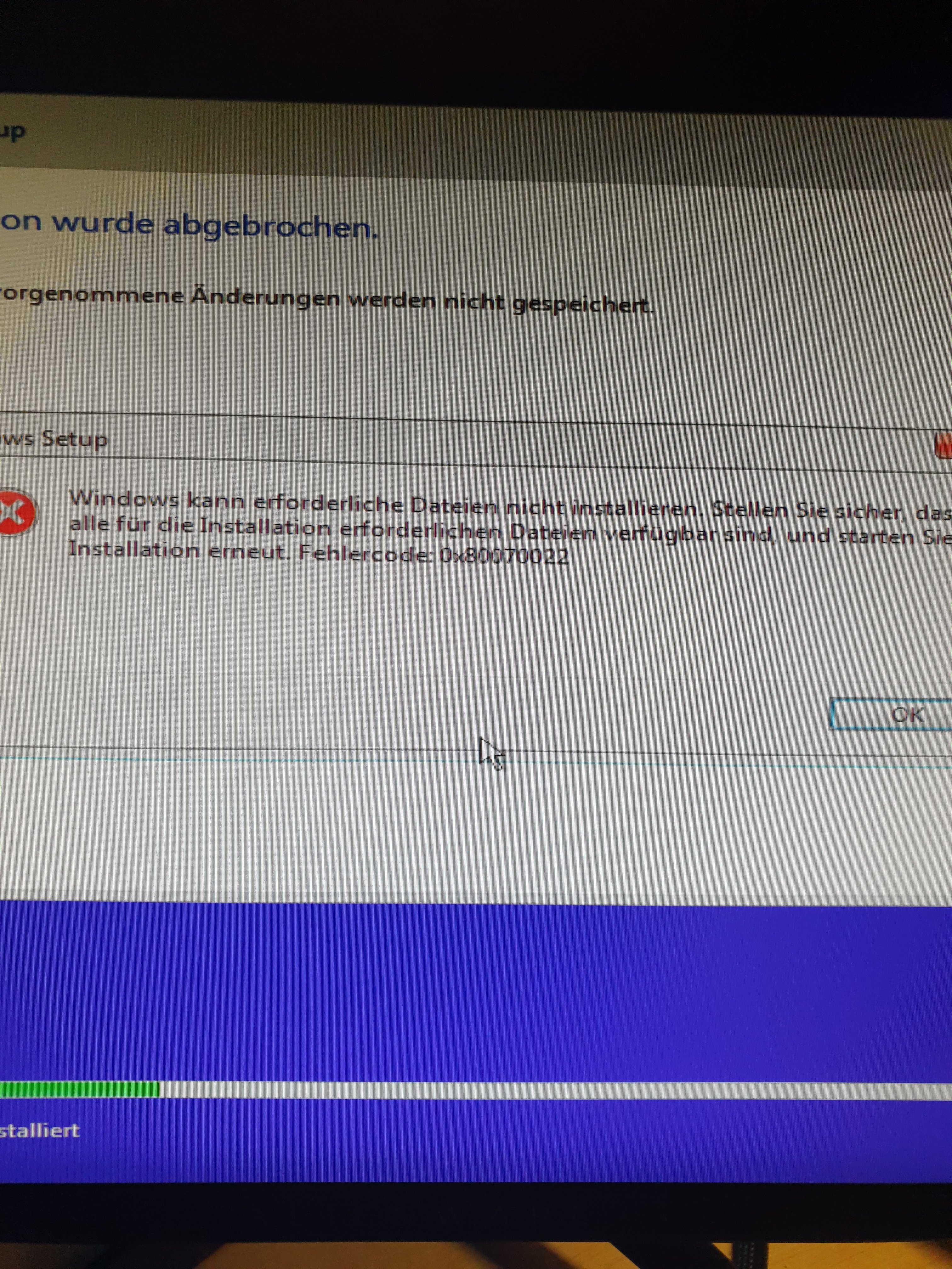

Hallo
Ja ich habe ihn auf der Rückseite des Pc eingesteckt, auch USB 2.0 und USB 3.0 versucht.
Welche Möglichkeiten habe ich noch ?
Irgendwelche Lösungsvorschläge ?

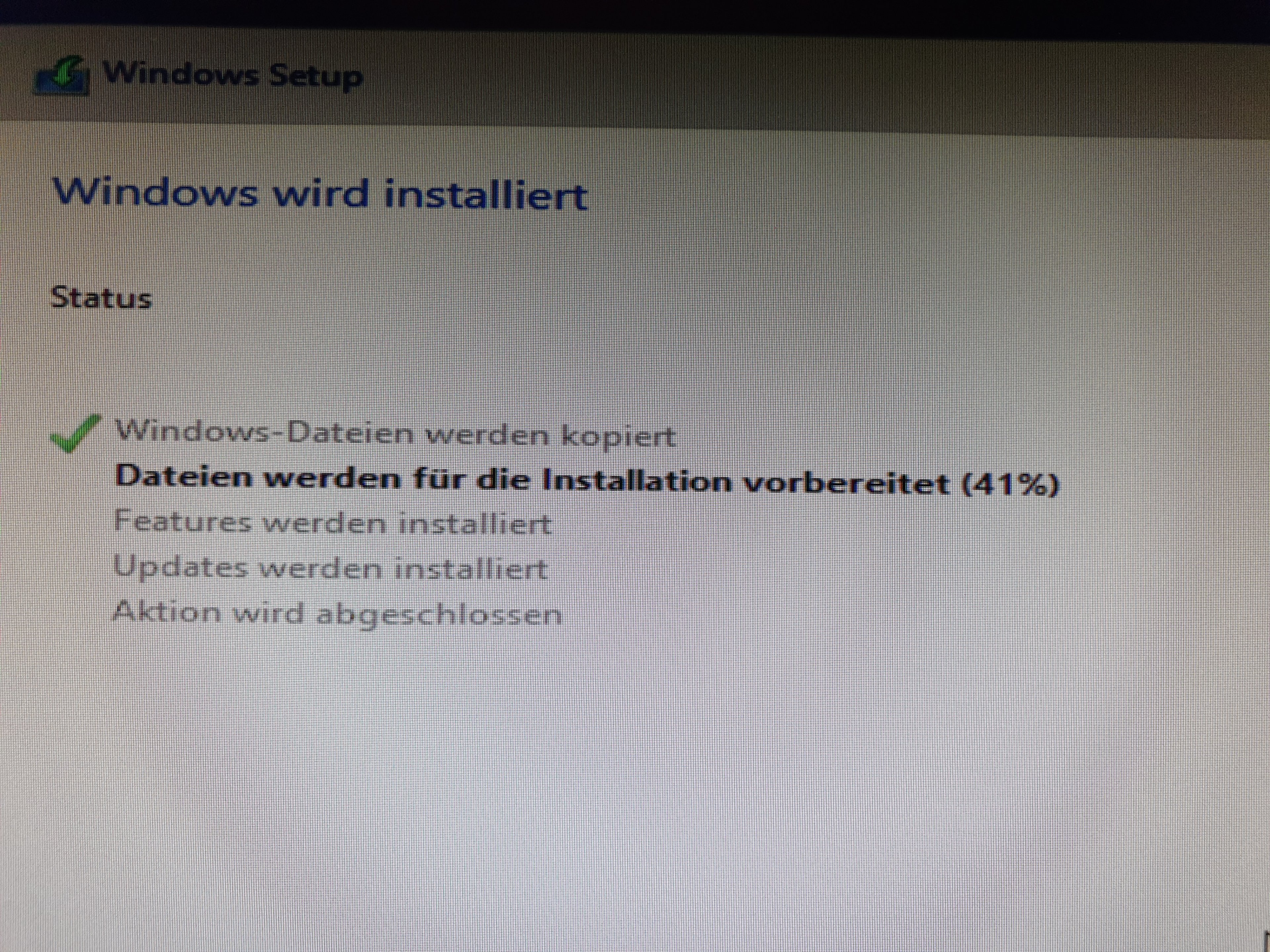

Leider kommt noch immer die Fehlermeldung bri ca 69%
Hallo
Also ich habe mein Problem jetzt selber gelöst. Ich musste im UEFI Modus die Installation ´durchführen bzw auch die SSD für UEFI neu löschen/partiionieren.
