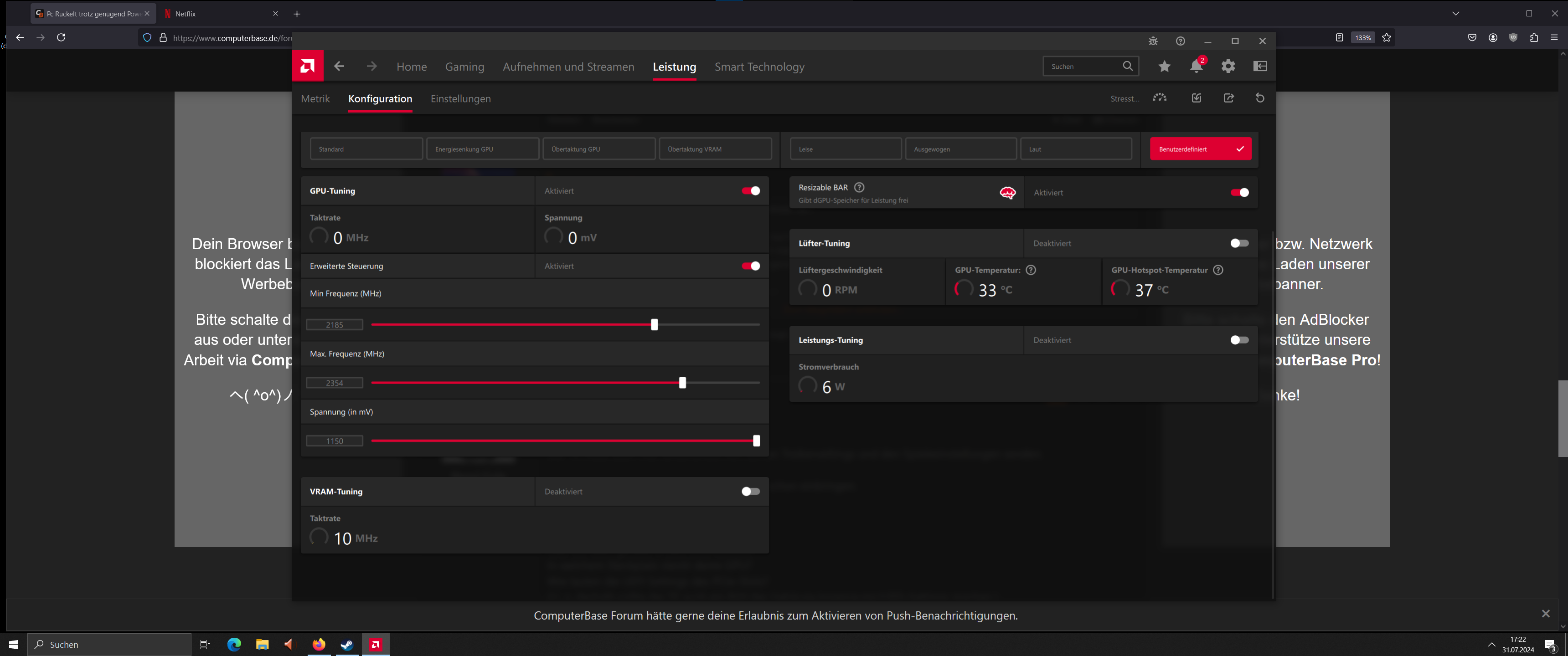

1. hab ich mit 6800Xt auch häufig ruckler da hilft nur Min Takt per Hand einstellen

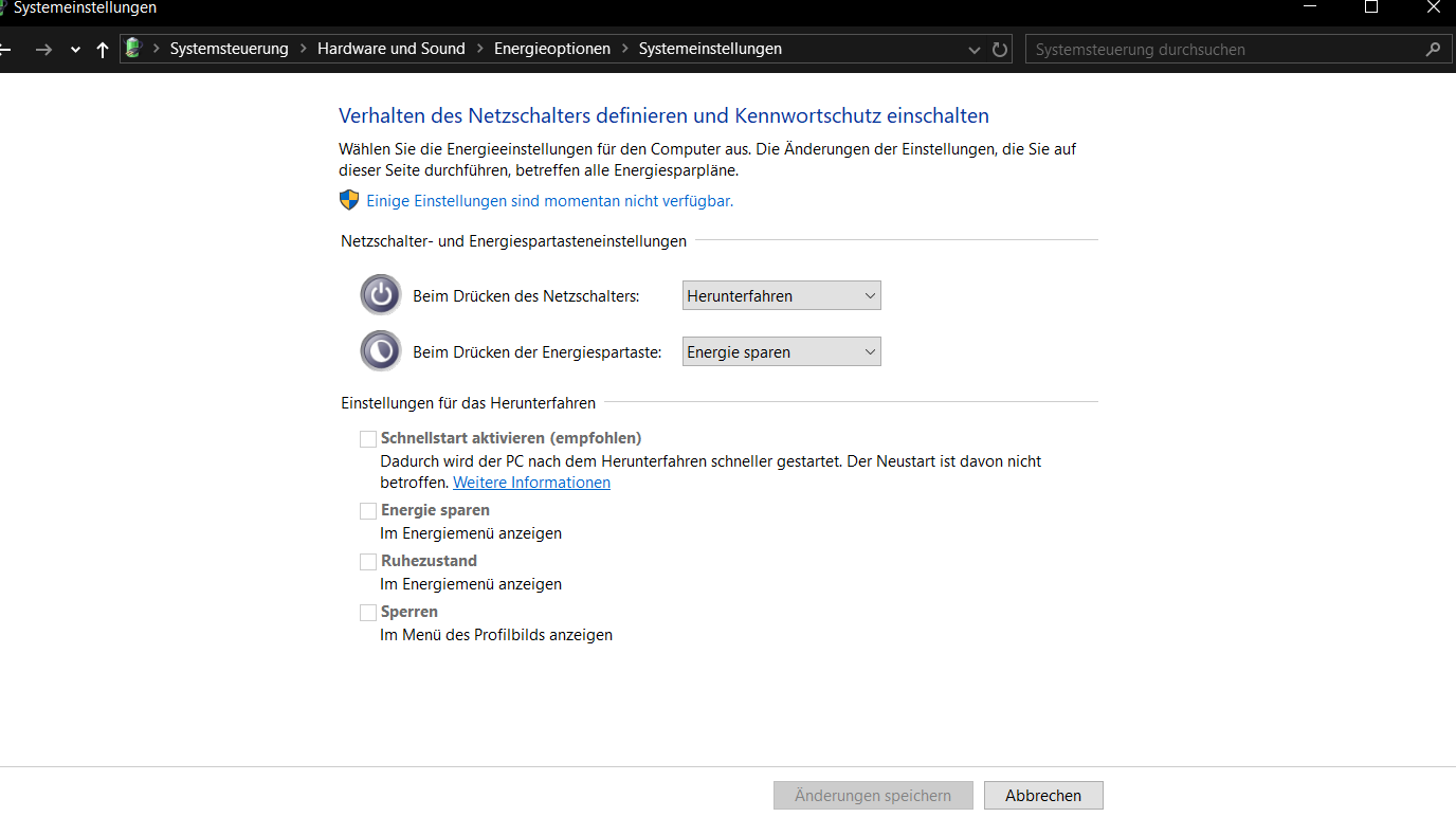

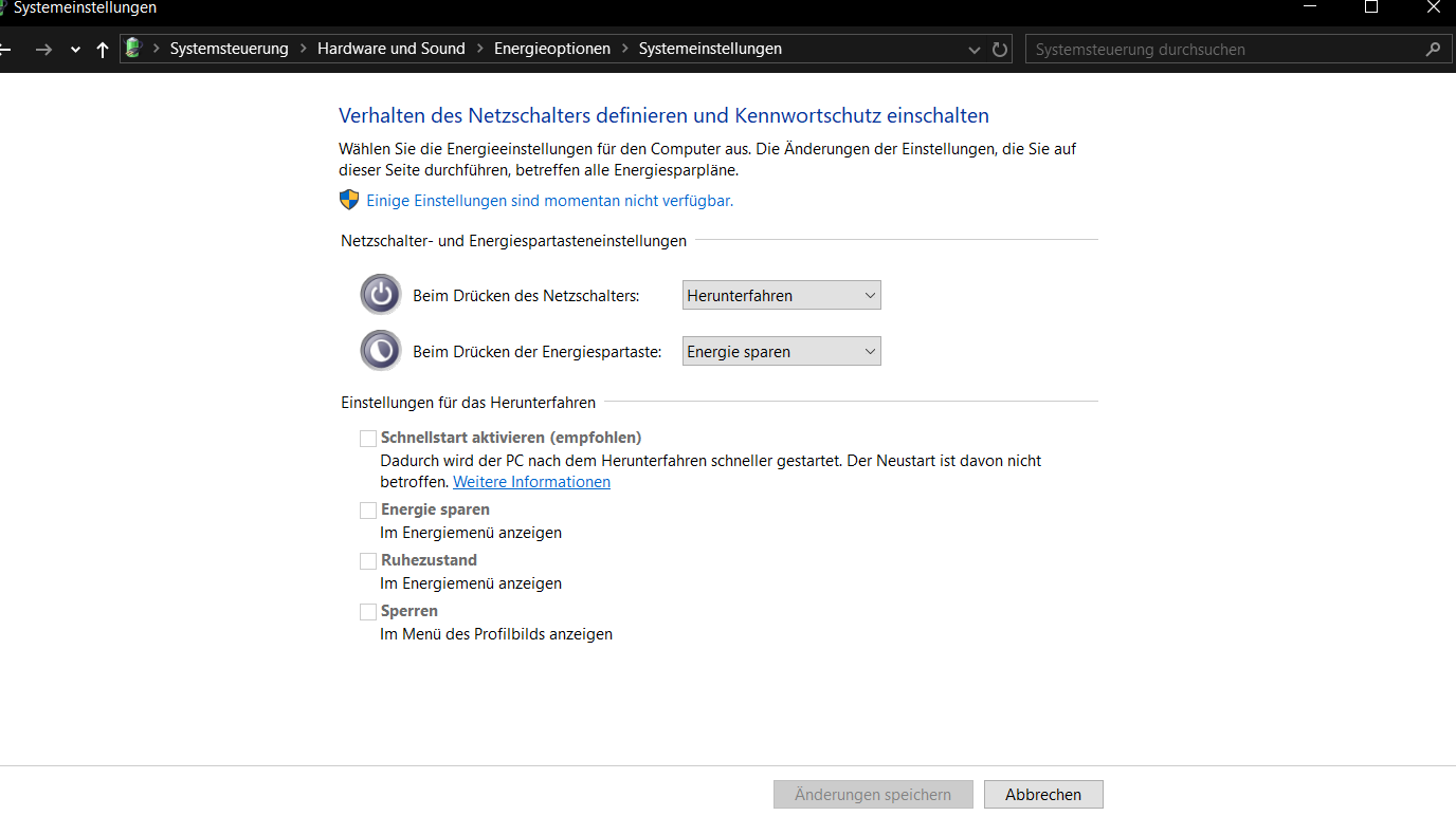

2. Lags selbst auf dem Desktop Streaming ect. ich meine das problem war behoben als ich unter Windows Energierspar Option den Schnellstart Deaktiviert habe. hatte den Tip aus irgend nem Forum :>
bin mir aber net zu 100% sicher! versuch is es Wert

Du machst mir wieder Hoffnung wird direkt mal ausprobiert. Aber was meinst du mit min Takt ?Spawn schrieb:kommt mir irgendwie Bekannt vor das ganze ist etwas her...

Letsshadow schrieb:Du machst mir wieder Hoffnung wird direkt mal ausprobiert. Aber was meinst du mit min Takt ?
jedenfalls bei mir bricht der Takt ein wenn ich es dem Treiber Überlasse,Fps bleiben gleich aber man merkt wie unruhig das Spiel wird... Min. Takt von Hand gesetzt behebt das
die Karte Taktet näturlich weiterhin Runter im idle aber wärend dem Zocken Schwankt der Takt nicht so extrem

Schnellstart deaktivieren bringt im grunde "nur" das der PC jedes mal frisch richtig startet statt alte daten der letzten Sitzung zu laden. Was auch gerne mal bei problemen hilft...
Das mit den einstellen des Taktes halte ich für rumdoktorn ohne das es hilft. die Karte sollte Den Takt ganz automatisch je nach bedingung wählen und alle anderen Karten und Rechner machen das auch :-) jedenfalls habe ich kein Problem damit, das meine Karte unsinn mit dem Takt machen würde. (radeon 7900xt)

Alle Werte auf allen Screenshots sehen normal aus. Habe ich eine 7800 XT. Auch die Taktrate von GPU und Speicher stimmt, wie auch der Score bei 3dMark.
