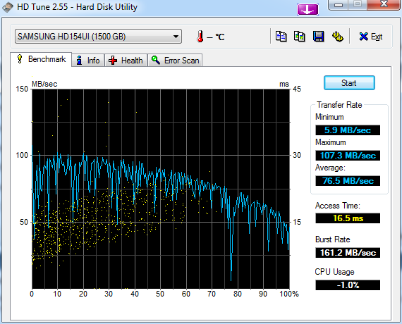

CHKDSK C: hab ich vor paar tage gemacht weil ich schon in inet geschaut hab was es sein könnte bringt aber nix ._.
hab screeni angehängt von HDtune
