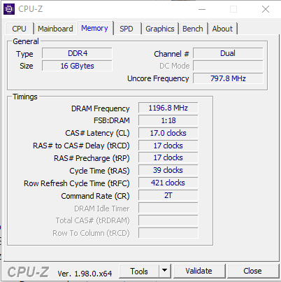

-welchen Arbeitsspeicher ich hab, konnte ich nicht herausfinden, tutorials haben mich nur hierher gebracht, vielleicht hilft das auch was:
ja, hoffe mal die Infos reichen, würde mich über jegliche Antworten freuen :)

Dein Link führt zu einem Konfigurator, wo die wichtigsten Komponenten fehlen. Soll das tatsächlich deiner sein? Gehäuse, SSD, und ein 300W be quiet! System Power B9? Nach einem Gaming-PC sieht das nicht aus, auch wenn's von der Leistung her noch reichen mag.
Speicher wird DDR4-2400 sein, dann passt das, was unter "Memory" steht, schon.
