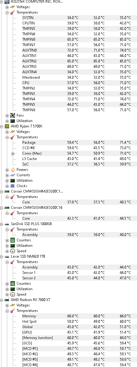

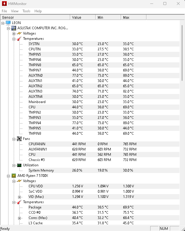

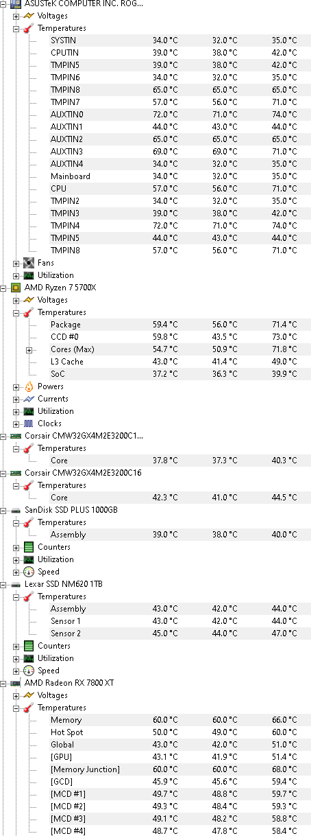

so das sind alle temperaturen auf einen blick. pc läuft seit mehrenen stunden. da aktuell war ich in fortnite und es hat stark geruckelt
Die Temperaturen der Grafikkarte sind für mich auffällig niedrig.
Sicher, dass du keine FPS-Limiter oder Vsync aktiv hast?
Irgendwelche ECO-Modi aktiv (Treiber)?
Reaktionen: cosmo45, Andy4 und Odessit

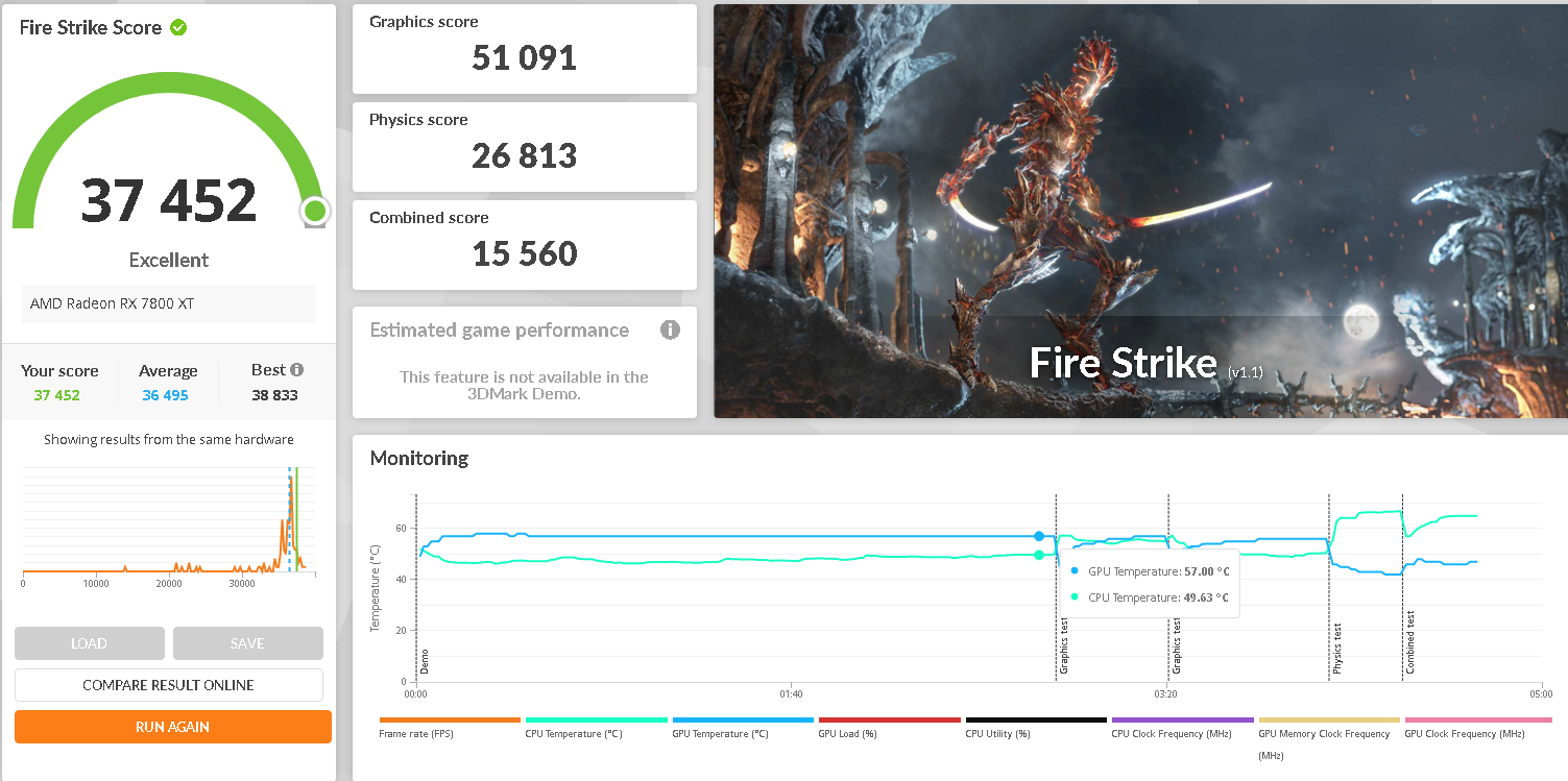

ja ich wunder mich auch die watt sind auch nicht soo hoch, mache jetzt mal nen benchmark und gucke dann. aber grundsätzlich regelt nichts rein

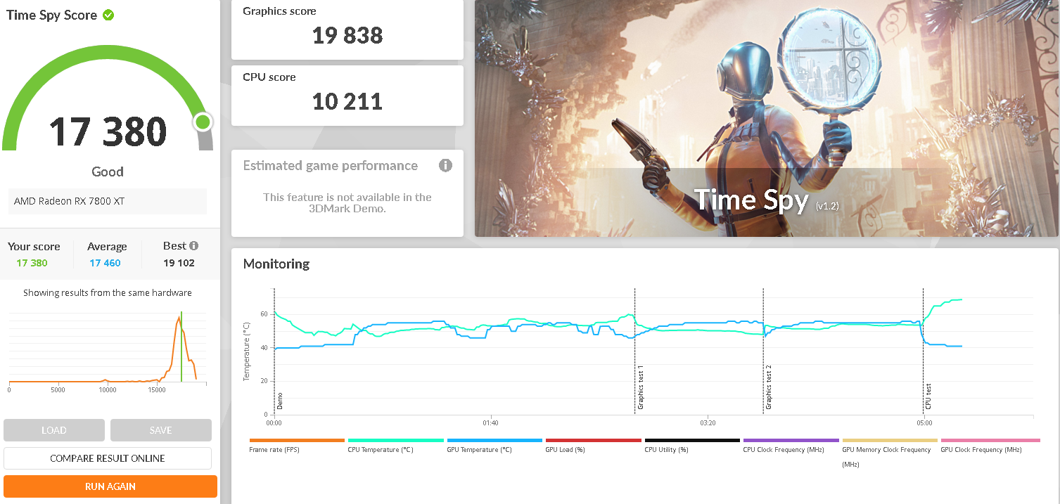

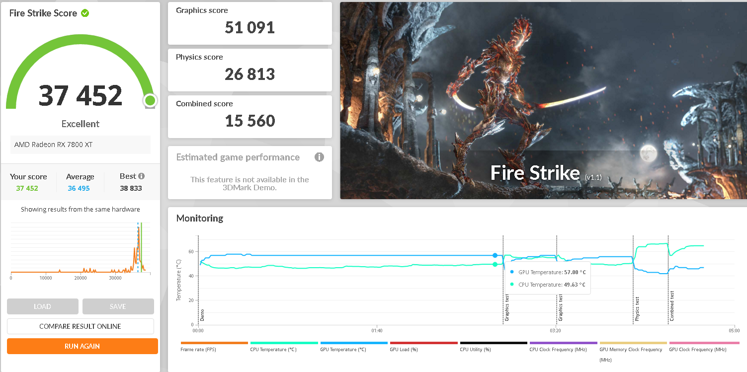

Selbst in benchmark immer bei 55/60 grad nur am ende kurz über 66 grad

@Alexander2 Ja im Benchmark schon, aber das war’s ja auch
Aber was sagt ihr dazu das die Temperatur eine Konstante Linie ist ? Und dementsprechend eine Temperatur gehalten wird. Bzw kann das sein das es geregelt ist wie warm sie werden darf oder so ?
Wieso? die geht doch hoch und runter etwas..
Und natürlich gibts eine Lüfterregelung bei den karten um die Temperatur unterhalb eines gewissen bereichs zu halten.
Es ist schon sehr auffällig mit der GPU. Man könnte meinen, die Handbremse ist angezogen.

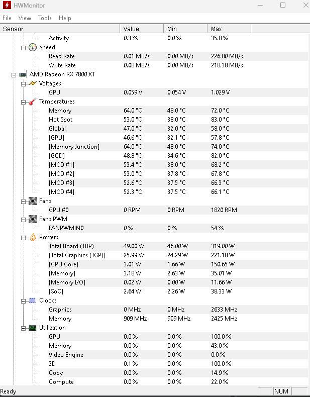

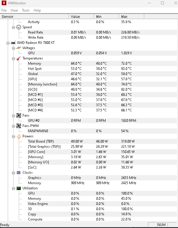

319 Watt Leistungsaufnahme hören sich aber nicht nach Handbremse an und auch die Ergebnisse scheinen doch in Ordnung zu sein, oder? Nimm zum Auslesen der Werte mal HWInfo. 57,8°C bei 319 Watt und 1.820rpm halte ich für unwahrscheinlich.
Die Temperatur aber schon. Das mag aber auch dem restlichen System geschuldet sein, wer weis. Für den Last-Betrieb halte ich sie für zu gering.
