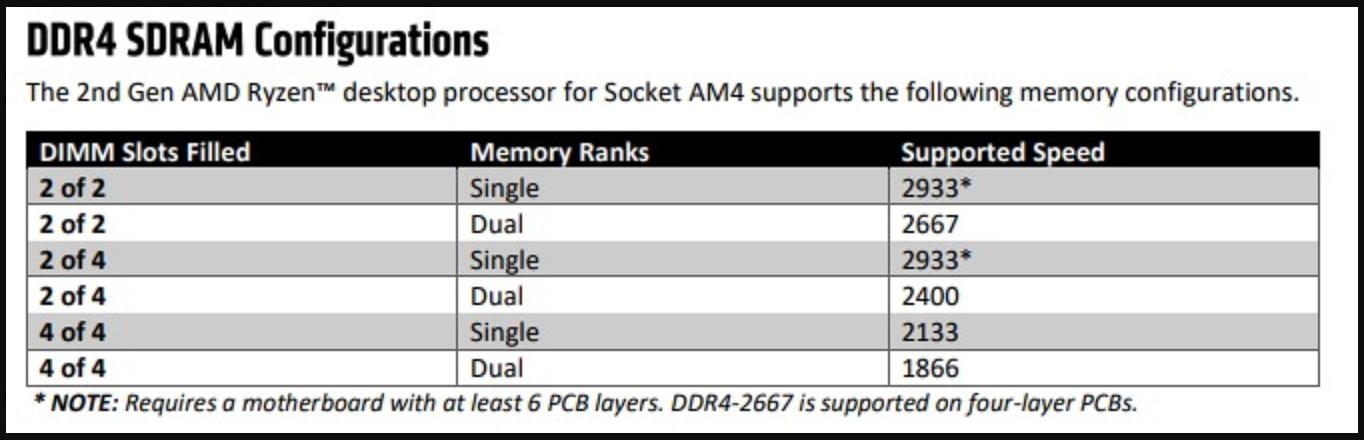

Ryzen 2 Ram Takt seitens AMD.

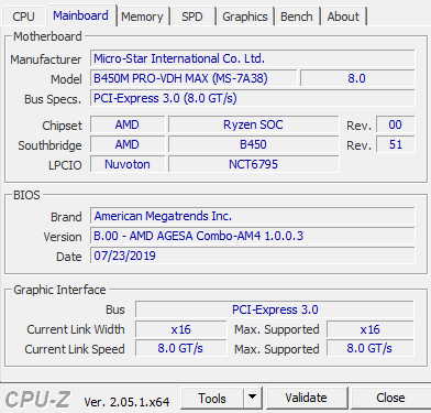

Welche Bios Version läuft überhaupt auf dem Board? Wenn das schon älter ist Bios auf default stellen Speicher und danach das Update durchführen. Version 7A38vBH ist die letzte nicht Beta Version, die würde ich mal versuchen

Welche BIOS-Version ist denn auf dem Board?
Z.B. 7A38vB1: "- Improve memory compatibility"
