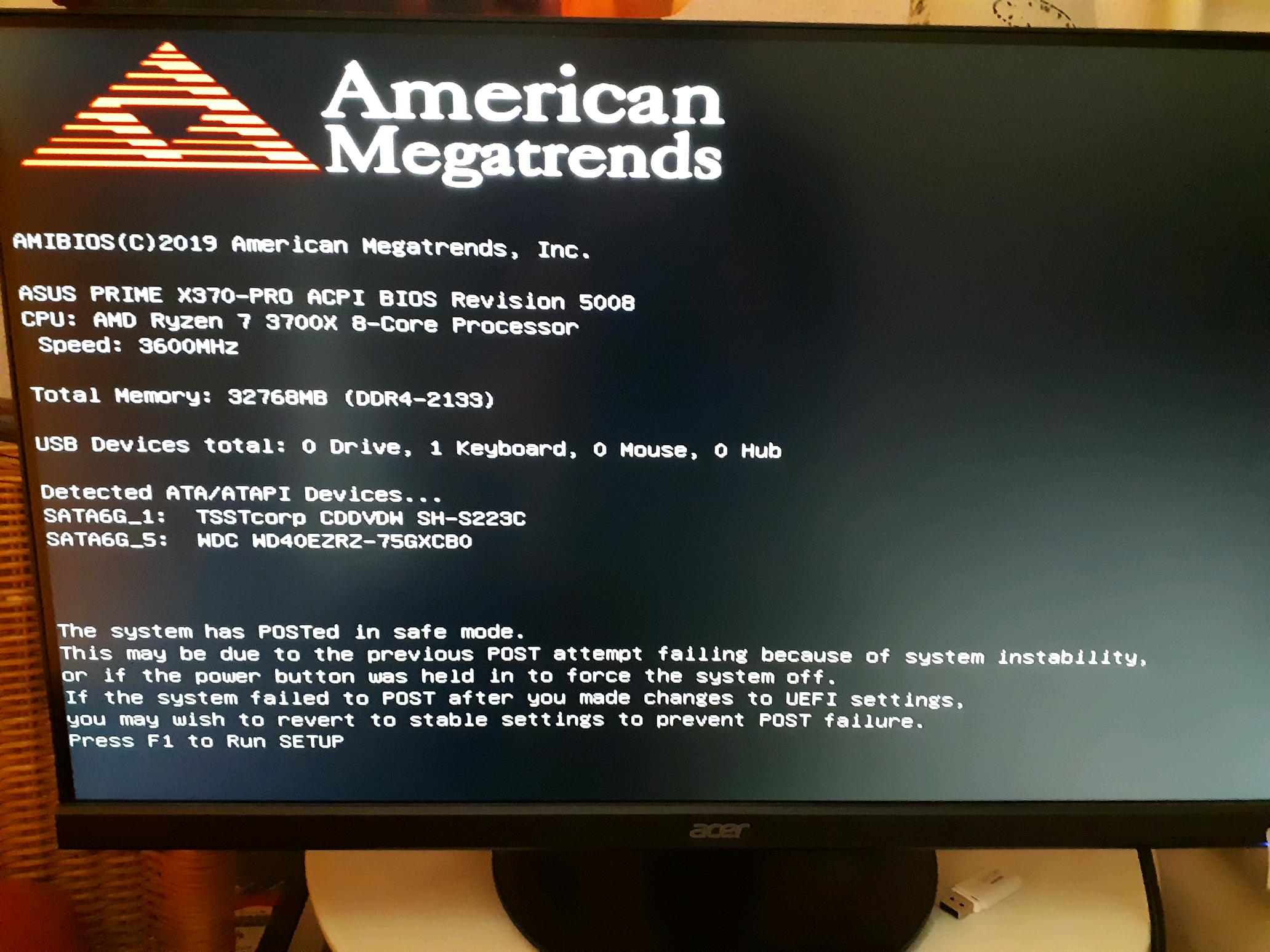

seitdem geht der pc beim einschalften nicht sofort an, er fährt hoch, dabei hört man die grafik karte sehr laut mit den lüftern am drehen für c.a 10 sekunden , dann schaltete sich der pc wieder ab, und dann gabe es im bios eine anzeige siehe anhang
irgend ne idee?

Vorher BIOS Update durchgeführt?
Könntest es mit einem CMOS-Reset versuchen. Dazu einfach die CMOS-Batterie auf dem Mainboard für ca 2 Minuten entfernen.
@proud2b 5008 ist die aktuelle Version

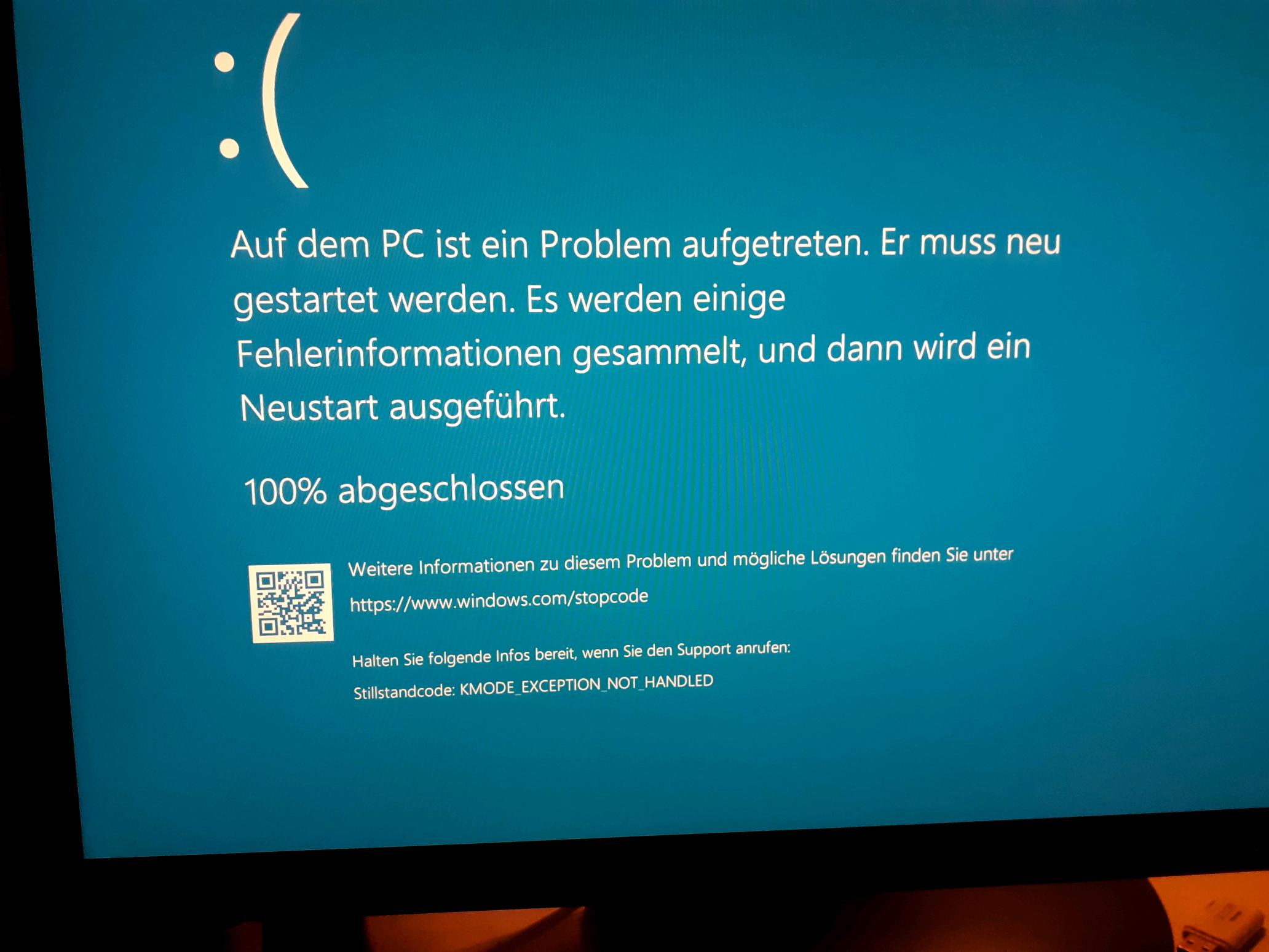

windows ist vorhin komplett verreckt, beim spielen und lauter sound beim crash
Hab jetzt im stress Windows 10 noch mal neu installiert aber ob das was bringt weiß ich nicht
Der Rechner schaltet sich beim Neustart selber kurz aus und wieder ein , nachdem die Grafikkarte laut aufdreht .dabei dreht die Grafikkarte für 10 Sekunden laut auf.

Hi, du schreibst du hast optimized defaults geladen im Bios - das ist kein CMOS clear. Vieleicht habe ich das auch nur falsch verstanden, ist bisl durcheinander was Du schreibst ;-)
Chipsatztreiber hast Du bei AMD heruntergeladen und installiert?
Mit welchem Speed laufen die Speicherriegel z.Zt? Teste den RAM bzw. eher die RAM Konfig mal mit z.B. AIDA.
Gruß JPsy

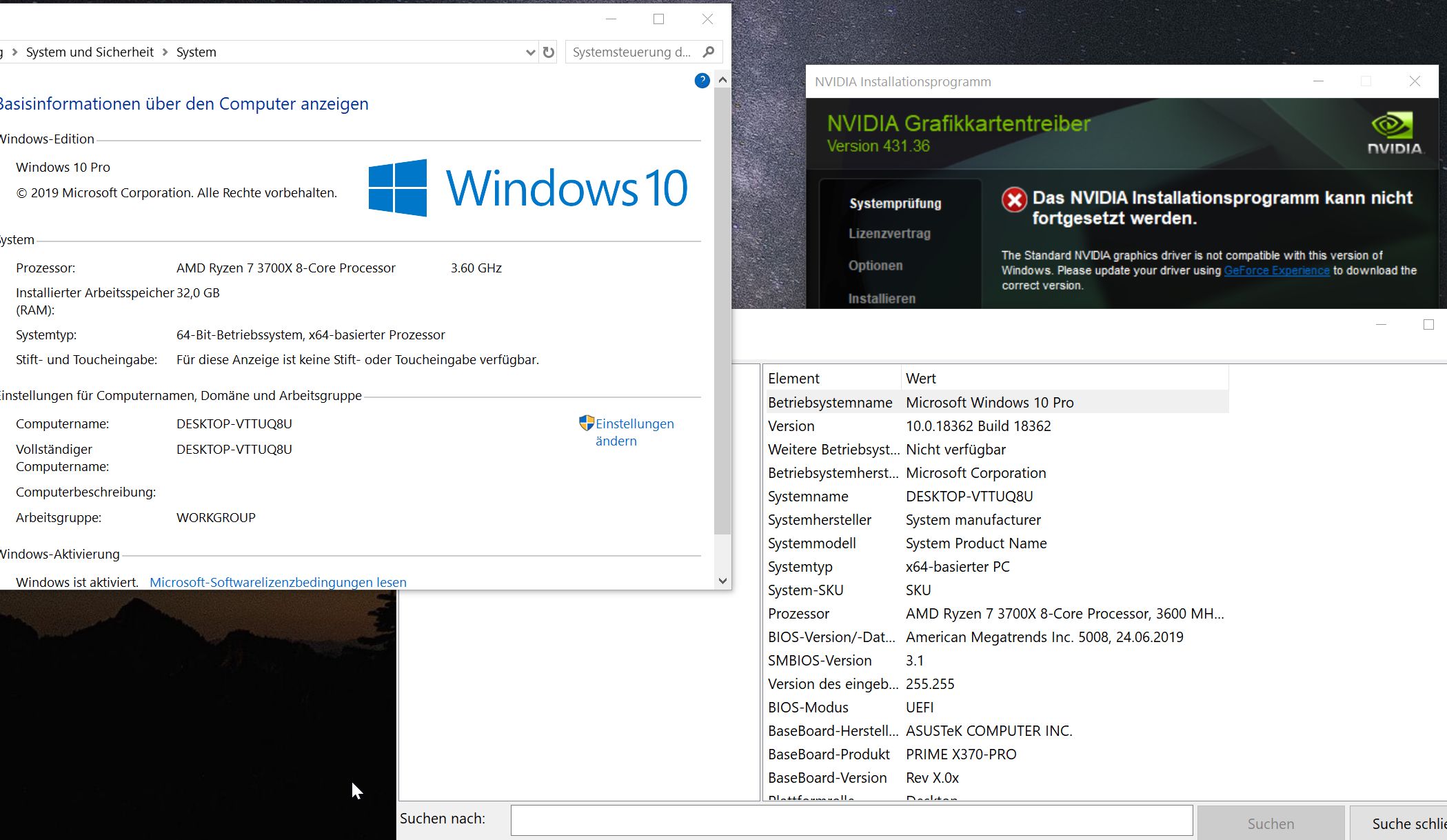

zu der windows version, die ist eigentlich sehr aktuell habe erst gestern neu aufgespielt und update gemacht, hier mal ein screenshot von der version und nvidia problem.
speicher laufen jetzt wieder auf auto, davor mit 3000 detect
